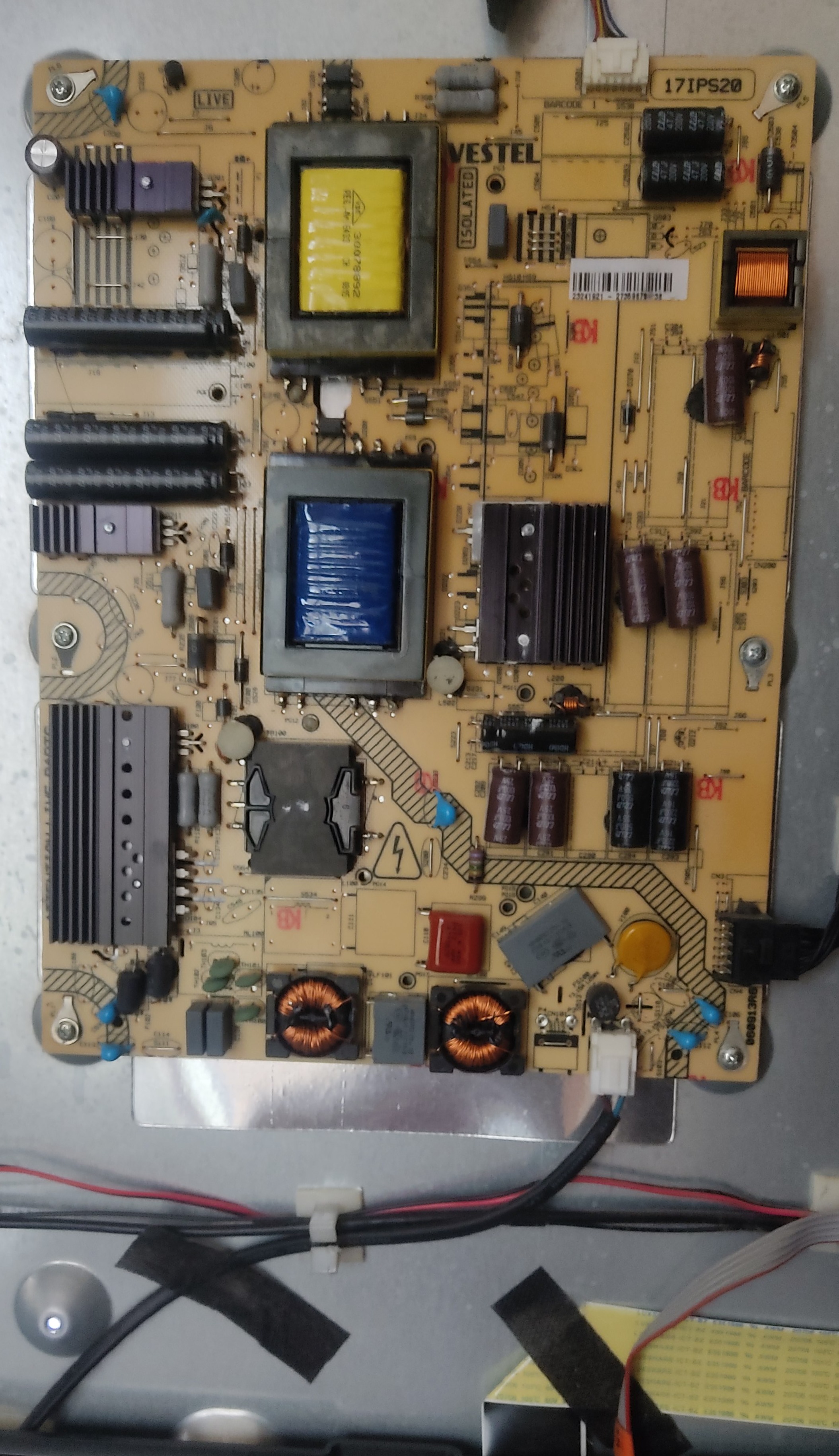

    Bonjour à tous.
    J'ai un probleme avec cette télévision difficile à identifier car 'temporisé', je m'explique:
    Lorsque je la mets en route, elle fonctionne environ 1/2 heure puis l'image se coupe mais pas le son. je l'éteins et la ré-allume aussitot, elle repart pour 5 à 10 mn puis l'image se coupe à nouveau. Si je répete l'opération j'ai toujours environ 5 à 10 mn de fonctionnement avant coupure de l'image.
    J'ai nettoyé l'intérieur qui était assez poussiéreux, puis l'ai remise en route sans le capot arrière. Aucun problème dans cette configugarion, la télévision peut fonctionner pendant des heures.
    Suite à cela j'ai donc pensé que mon nettoyage avait été efficace et je remonte le capot arrière mais la, rebelote, la télévision ne fonctionne que 40 mn si froide ou 10 mn si chaude.
    C'est donc certainement un probleme de température critique qui coupe l'image mais je n'arrive pas à indentifier le composant en cause. Le processeur de la carte mère est bien chaud mais si c'était lui qui se mettait en défaut, pourquoi le son continuerait il à fonctionner? Coté carte d'alimentation, il y a bien quelques radiateurs assez chauds aussi mais pas autant que le processeur. Je me demande si ce ne serait pas par la qu'il faudrait chercher, coté alimentation du rétroéclairage. La carte alientation est une Vestel IPS20 R6.
    Si vous avez une petite idée pour m'orienter dans ce dépannage ou que vous avez déja rencontré ce problème, vous m'aideriez beaucoup.
    D'avance merci.

    Re : Coupure image tv continental Edison celed55252ml3
    Bsr
    Vérifiez à la loupe s’il n’y a pas une soudure défectueuse sous les transfos côté imprimé et composants de puissance .
    Une photo nette au besoin de l’autre face.
    Sisise
    Merci Papilou pour vos conseils. J'ai donc bien inspecté les soudures de la carte alim, en ai repris quelques-unes par acquit de conscience mais hélas cela n’a rien changé. J’ai toujours cette coupure de l’image au bout d’une demi-heure environ si le capot du téléviseur est en place.
    Est-ce que cela ne pourrait pas venir d’un condensateur électrochimique ou d’une led du rétroéclairage qui commencerait a lâcher ?
    Bjr
    Effectivement ça vient d’un composant c’est sûr.
    Il se peut que le rétro-éclairage se coupe à chaud, comme n’importe quel composant d’ailleurs.
    Il faut chercher avec du chaud ou du froid.Une panne intermittente n’est pas facile à trouver ....

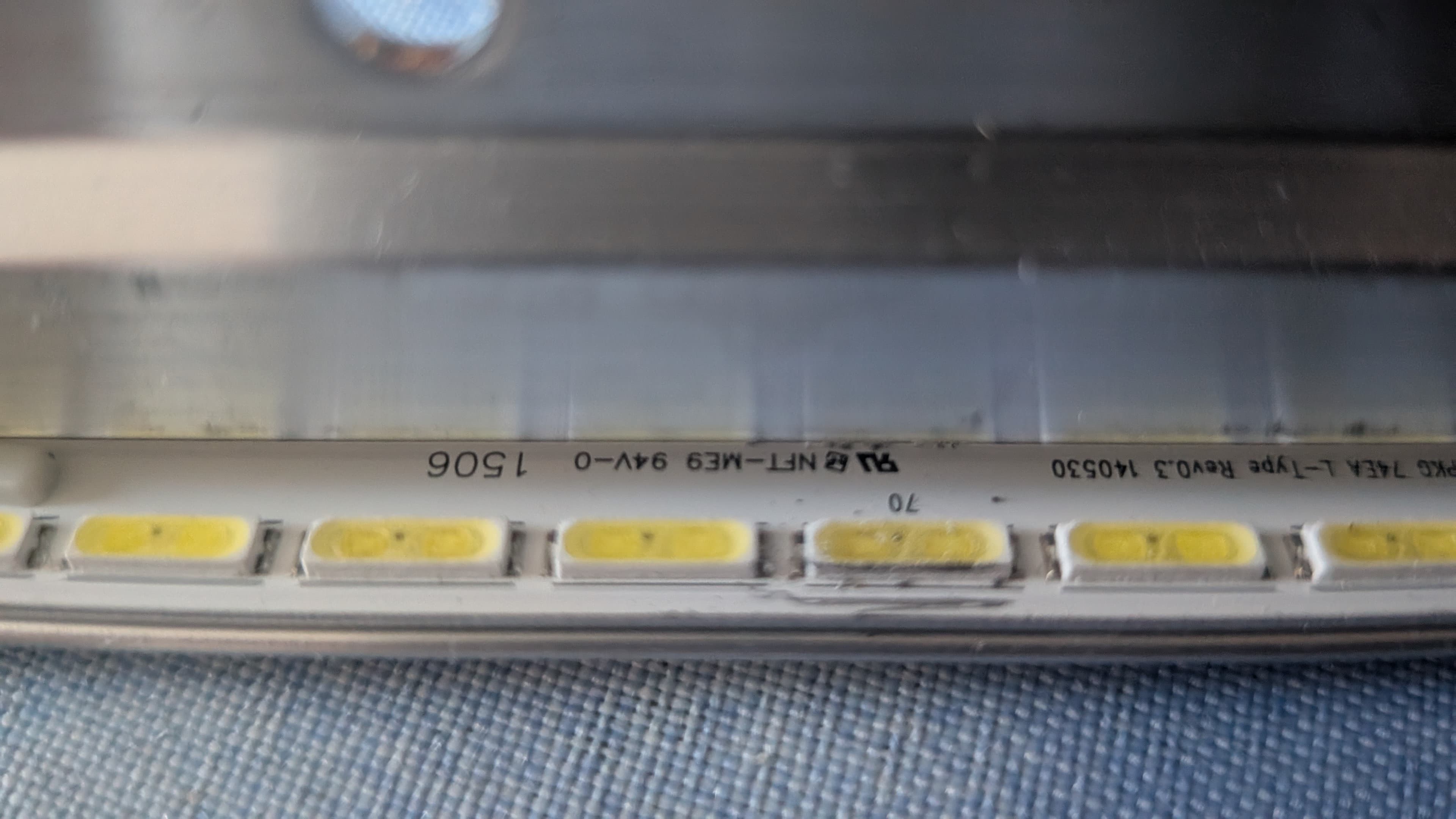

    Sisise
    Bon, j'ai testé la carte d'alimentation dans tous les sens et franchement, je doute qu'il y ait un composant défaillant ou une mauvaise soudure dessus.
    Je me suis alors focalisé sur les leds de rétroéclairage mais pour ne pas avoir à démonter tout l'écran (j'ai toujours peur de casser quelque chose en faisant ce genre de manip), j'ai mesuré le courant et la tension sur chacune des 4 voies espérant y trouver un déséquilibre flagrant.
    Lorsque j'avais la chance que le téléviseur démarre, j'avais pu mesurer que le rétroéclairage était alimenté sous 115v. J'ai donc réglé mon alim sur 115V et mesuré le courant absorbé sur chacune des 4 voies. J'ai constaté qu'il était sur chacune d'environ 130 mA, pas de différence flagrante donc. J'ai laissé alimenté ainsi environ 1h pour voir si en chauffant quelque chose changeait mais non.
    Cependant, lorsque j'ai rebranché le rétroéclairage sur la carte alim, plus moyen de démarrer le téléviseur même à froid. On apercevait un rapide flash de lumière à l'écran puis plus rien. Je me suis donc dit que les leds de rétroéclairage y étaient bien pour quelque chose dans cette panne et que mon test les avaient dégradées.

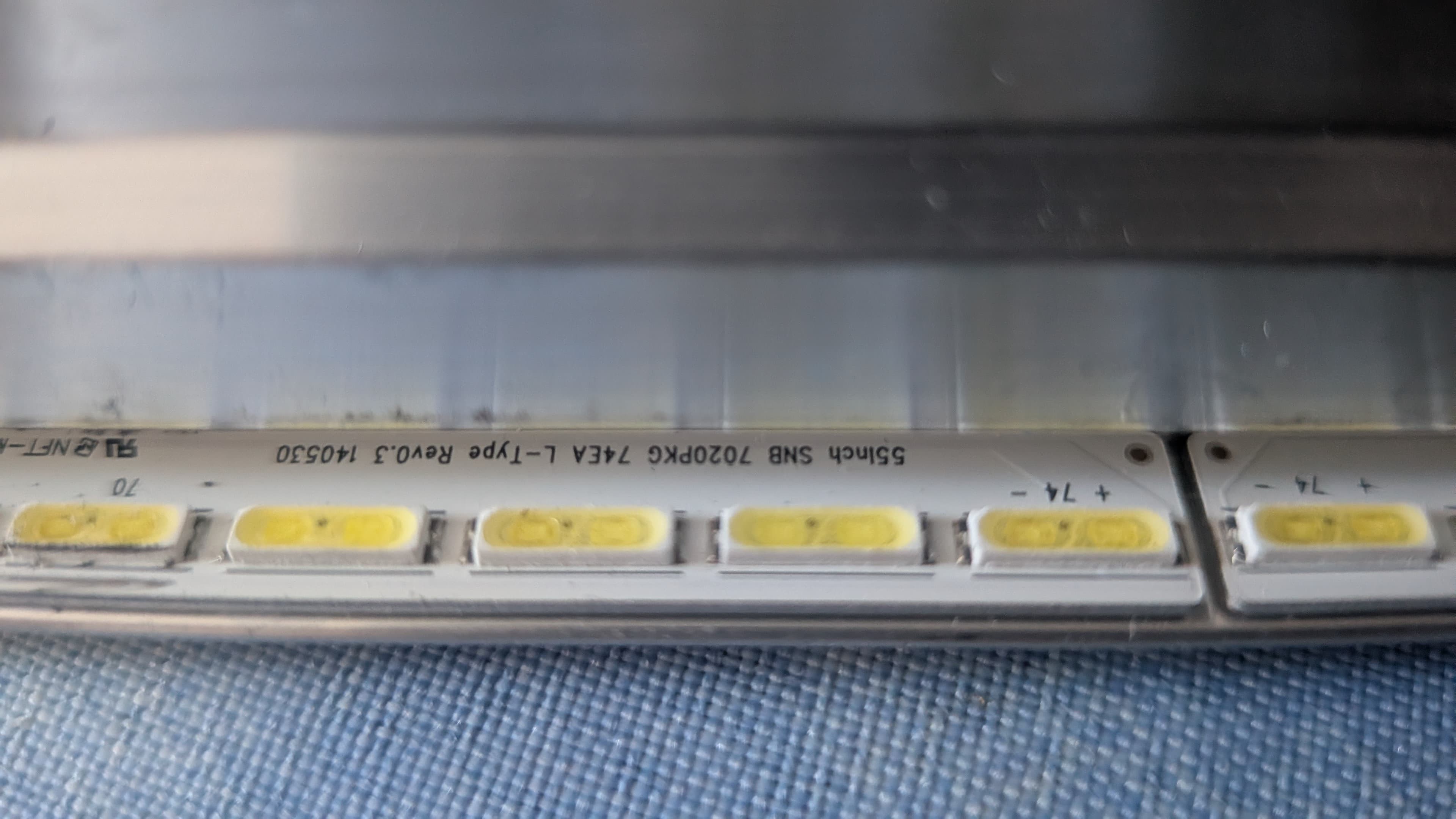

    Alors tant pis, j'ai entrepris le démontage de l'écran pour accéder aux barrettes de leds et pouvoir les tester un à une. Ce sont des leds doubles, rectangulaires et j'ai ainsi constaté que sur 7 d'entre elles l'un des points ne s'allumait plus et que sur plusieurs il y avait des différences importantes de luminosité entre les deux points.
    Je me dis donc que ces barrettes sont peut-être en limite de vie et que ce sont elles qui empêche le téléviseur de démarrer (courant trop faible ou trop important) qu’en pensez-vous ?
    Ces barrettes portent les références SNB 7020PKG 74EA puis plus loin : NFT-ME994V-0. Il y a une multitude de fournisseurs sur internet qui propose à la vente ces barrettes (et à tous les prix) mais lequel choisir ? avez-vous une expérience là-dessus?
    Merci de m’avoir lu et merci à ceux qui le pourront d’éclairer ma lanterne.
    Bon weekend et à bientôt.
    Bjr
    Effectivement les barres sont fatiguées et l’alim ne peut pas les alimenter correctement.
    Changez tout le kit ,prenez un fournisseur sûr, si la référence est identique vous ne risquez pas grand chose.
    Bonjour à tous.
    Impossible de trouver sur le net un fournisseur pour cette référence de barettes de rétroéclairage.
    Je me suis aussi rendu au magasin But de Montereau (77) qui m'avait déja fourni un kit pour une tv philips, mais malheureusement ils viennent de changer de fournisseur pour les pièces détachées et ne sont pas encore en mesure de pouvoir commander. Avec l'hotesse sav, on a quand meme pu consulter le catalogue, la référence que je recherche y figure bien mais est - pour le moment du moins - 'indisponible'.
    Je n'ai jamais autant galéré pour trouver une pièce détachée. Si vous avez les références d'un fournisseur potentiel, vous m'aideriez beaucoup.
