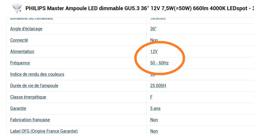

    Désolé mais je n'ai vu nul part que les ampoules du lien que tu donnes, fonctionnent en 230v ou qu'elles marchent en courant alternatif. Pourrais tu éclairer mes lumières

    Citation Envoyé par kyozo Voir le message
    Il faut descendre dans la page:
    rubrique caractéristiques
    Nom : carac.jpg
Affichages : 323
Taille : 72,5 Ko

    C'est donc le nombre de Hertz qui détermine la tension et donc le fait qu'une ampoule puisse être en alternatif ou continu ?

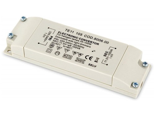

    Comment une photo du transformateur pourrait permettre de savoir si ce dernier est en alternatif ou en continu ???
    Ce n'est pas la bonne question. Pas tout à fait.
    "Vieux transformateur" c'est trop vague. Si c'est un modèle électronique, du genre de l'image, il ne conviendra pas.
    Nom : s-l500.jpg
Affichages : 329
Taille : 25,2 Ko
    Tu rechignes à mettre une photo, je n'insiste pas
    Dernière modification par lutshur ; 01/03/2026 à 19h52.
    Pièce jointe 517273
    Je ne rechigne nullement cher lutshur; c'est simplement que le transformateur est inséré dans un bloc (enjoliveur) en métal et difficilement accessible puisqu'il est derrière une cloison. Il faut monter dans les combles, dévisser une trappe etc, etc. Je voulais trouver une autre solution. Personne ne m'a répondu à possibilité d'utiliser un multimètre.
    De ce que je connais de ces blocs pour en avoir déjà démonté, à l’intérieur ce trouve un gros transformateur cubique avec une carte assez basique. Le système a plus de 20 ans.

    Au niveau LED avec électronique embarquée, il y a des modèles fonctionnant aussi bien en continu qu'en alternatif.
    Re : branchement de led sur ancien transformateur
    De toute façon si vos luminaires actuels sont en ampoules type GU5.3, les ampoules led du même type sont directement utilisables, pas besoin d'y réfléchir plus que ça, puisque prévues pour substitution bête et méchante.
    +1
    les leds possèderont l'électronique pour traiter l'alimentation

    Des ampoules LED faites pour remplacer des ampoules halogènes fonctionnent avec du courant alternatif aussi bien que les ampoules halogènes le faisaient.
    (sous réserve que la charge soit suffisante car il arrive que certains transformateurs n'apprécient pas la sous charge et ca peut clignoter ou ne pas marcher)
    mais encore une fois ca dépend du transfo que vous ne voulez pas montrer.
    En tout cas vous ne risquez rien à tester, au pire du pire on rajoutera une charge en //.
