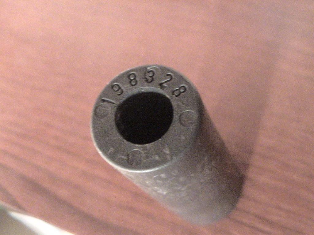

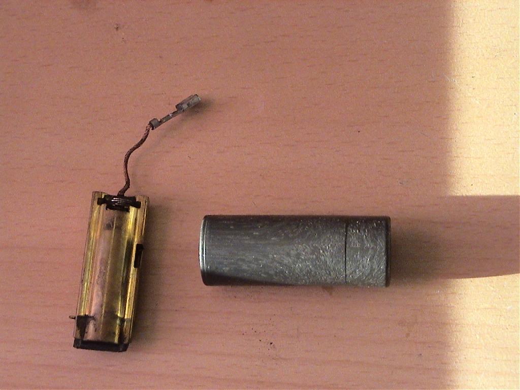

    Hey !
    Voilà, j'ai un problème ...
    Depuis quelques temps, mon lave linge miele ne lave plus.
    Celui-ci pré-lave, mais zappe l'étape du lavage et passe directement aux rinçages ...

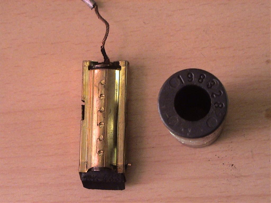

    J'ai donc démonté, et puis j'ai trouvé les charbons usés mais surtout contractés
    Je les ai donc changés par de nouvelles pièces de chez Miele ... mais rien à faire, ça ne marche toujours pas .
    Mais en retournant le lave-linge, j'ai trouvé une pièce en Graphit par terre...
    Serait-ce dû à la panne ?
    Où serai-ce à cause des charbons ?
    Mais surtout ... QUE FAIRE ?!
    Merci d'avance !
    PS: Ci-joint les photos des pièces ...

    _pouvez vous faire une photo de la chose pour éclairer un peu plus ma lanterne ?
    _merci
    invite0555871d
    Re : Panne Lave linge Miele W799
    Voilà la photo !!
    Merci beaucoup !

    bonsoir le groupe,
    lionel, ça ressemble un peu a l'aimant de la tachy(mais un peu long), ou je me trompe?? les charbons ont bien fait leur temps, coup de bol que ce soit pas en panne plus tôt
    invite0555871d
    Les charbons en effet ... lol
    Mais apparemment, quand on les place,
    les charbons au lieu de se contracter ne font rien quand on les voit enlevés ... Bizarre ...

    _pour votre pièce cylindrique le nom exact est
    _cale d'épaisseur
    _mon problème est que je ne voit pas ou est ça place dans le LL
    _après contrôle j'ai rien trouver sur la partie moteur et charbons
    _donc je sèche!!!
    _attendez voir si richard31 peu vous en dire plus sur la chose.

    Petite question :
    Est-ce-que à la mise des charbons contractés,
    se décompressent-ils à la mise sous tension ?
    re, +
    non il faut les liberer manuellement,si j'ai bien compris la question
    quand a la cale d'épaisseur tu parles de celles de bridage lionel?
    j'y pensai plus dans ce cas ne pas chercher leur emplacement ils ne servent plus machine étant débridée

    re
    _non
    _se sont les ressorts intégrés aux corps de chaque charbon qui vienne faire appuis sur le rotor du moteur
    _vérifier bien qu'ils coulissent librement
    re,
    on s'est croisé dans la réponse lionel, il va rien comprendre, pour clarifier, lionel dit la même chose que moi en fait

    Mais pourquoi vendent-ils les charbons compressés ?
    invite643e9a11
    re
    _ils sont "compressés" pour facilite le montage
    _il y a juste une (genre) petite nervure qui bloque le charbon dans sont guide.
    re,
    qualité de leur produits, ils pensent a la difficulté que peut occasionner le montage, mais bien sur il faut être informé de cela
    invite0555871d
    J'ai monté les charbons avec les ressorts compressés ( sinon montage impossible) .
    Qu'est-ce-qui les fait décompresser : opération manuelle ou à la mise sous tension ?
    invite643e9a11
    re
    _opération manuel
    _a vous de les mettre en place
    _pour cela une fois vissés poussez les (au cul) de l'arrière avec un outil pointu ou un petit tournevis pour qu'ils viennent en appuis sur le rotor.

    OK Je vais démonter et les faire sortir en les poussant et demain je reviens vers vous pour le résultat.
    Merci beaucoup et à demain !
    invite0555871d
    Hello,
    Merci beaucoup, la machine remarche !!
    Très bon forum, réponse en moins d'une heure !
