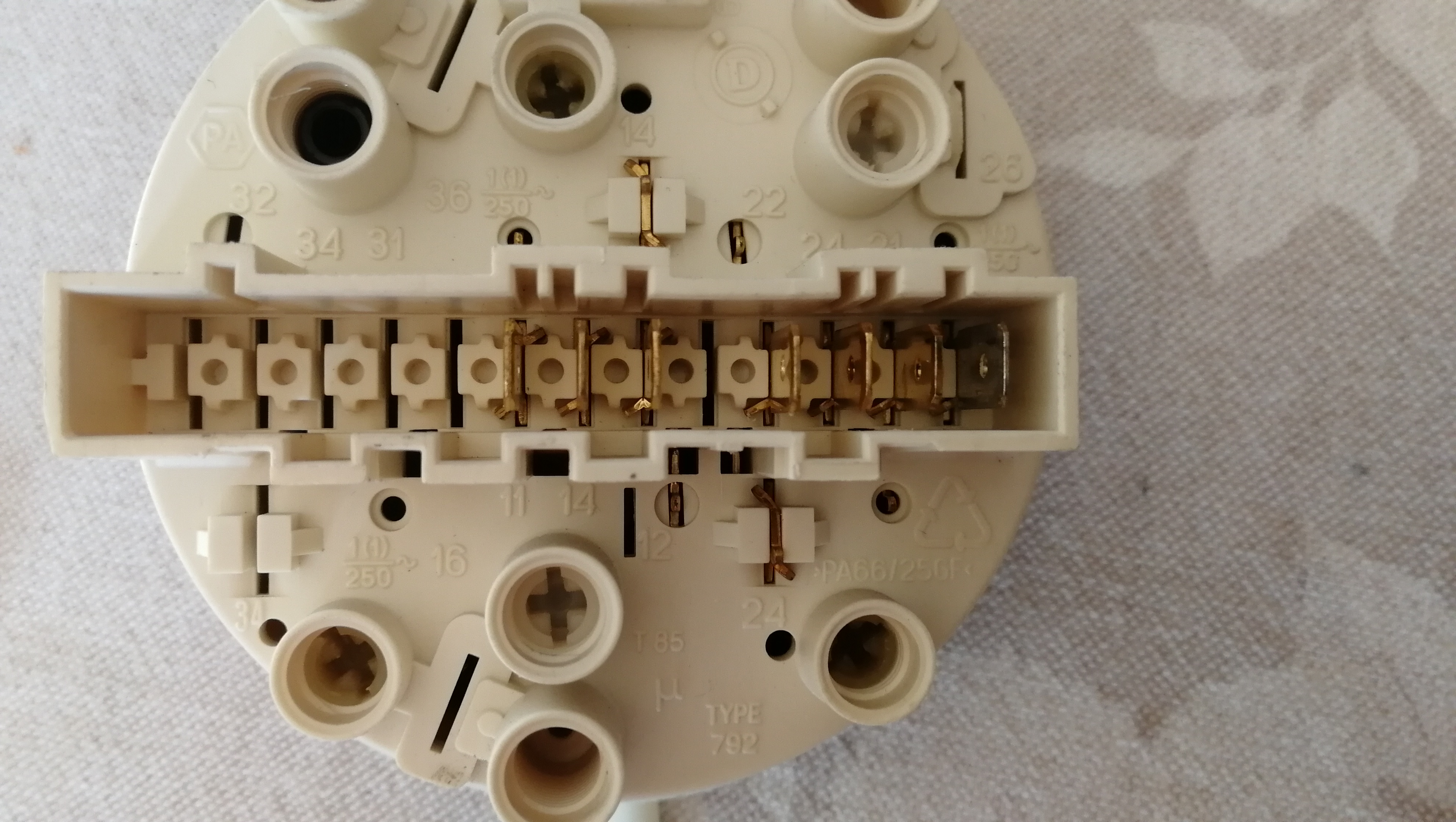

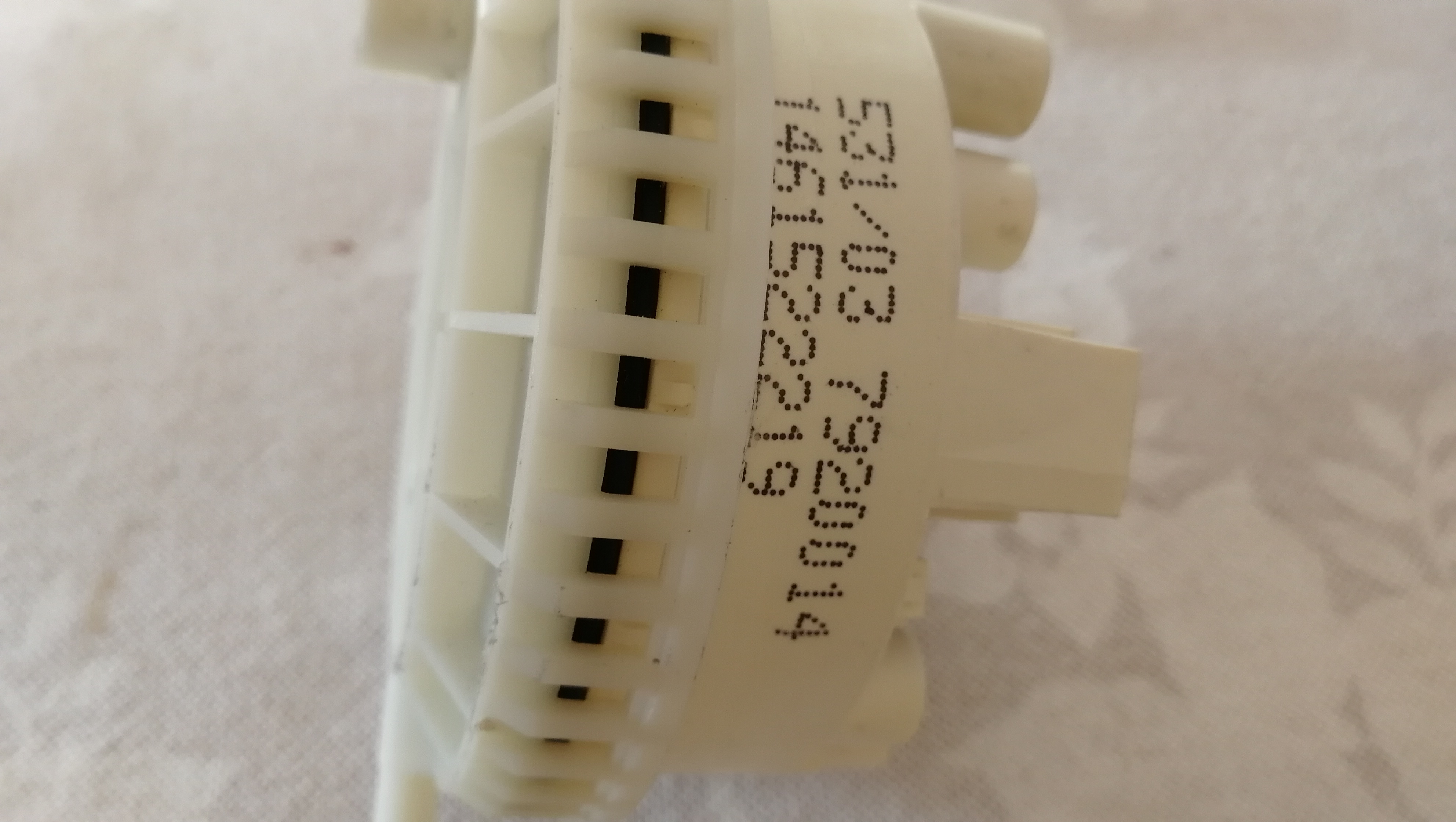

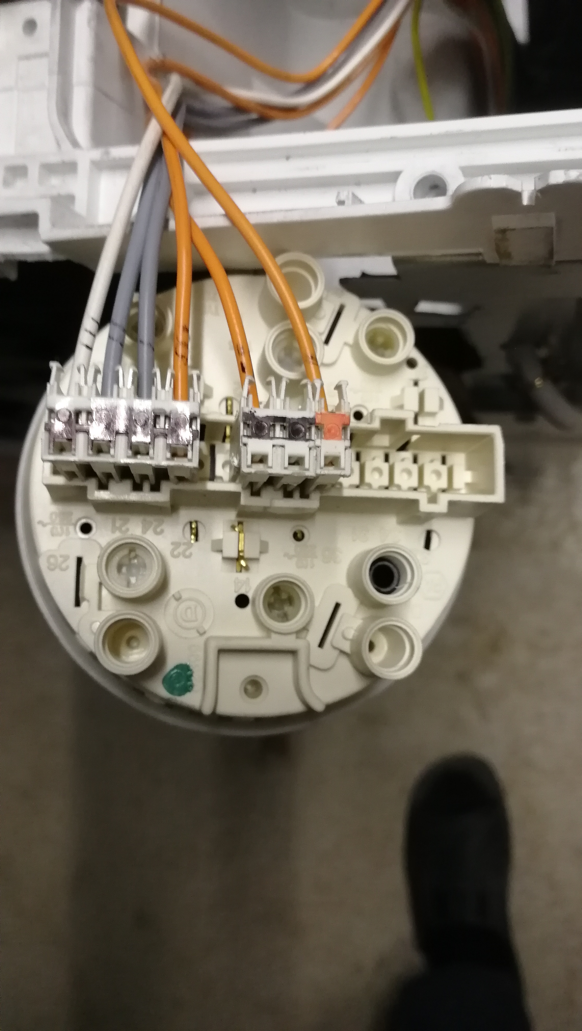

    Bonjour, je pense que j'ai un problème avec le pressostat d'un lave linge Faure LTV803. la machine prend l'eau (beaucoup) mais le moteur ne tourne pas et l'eau ne chauffe pas. Les références sur le pressostat sont 531/03 7920014 1461522219. Je vous joint des photos. J'ai faitdes mesures au multimètre (pressostat sorti de la machine) dont je peux vous transmettre les résultats. Je pense qu'il est en panne. Je ne le trouve pas sur internet ! Avez vous des plans électroniques qui pourraient m'aider? Y a t'il d'autre pressostats qui pourraient etre montés à la place quitte a déplacer des connections ou faire quelques soudures ? Est que je peux simuler son fonctionnement en faisant quelques straps sur les connecteurs femelles ? Merci beaucoup pour votre aide éventuelle. Cordialement Ecureuil09IMG_20260218_103206.jpgIMG_20260218_103132.jpgIMG_20260216_165945.jpg

    A confirmer avec le vendeur : https://www.sos-accessoire.com/press...09-111273.html

    Merci ThomasV; Avant d'en acheter un neuf je voudrais savoir si le mien fonctionne correctement ou pas. Pressostat démonté tétine vers le bas j'ai deux goupes de connecteurs et de gauche à doite 3 bornes 11 14 12 et 4 bornes 22 24 21 26 qui étaient connectés a la carte. La borne 14 n'était reliée à aucun fil.
    j'ai les connection suivantes :
    au repos : 11 12 22 21 et 26 reliés . Si je souffle dedans
    Après le premier bip : 11 12 24 21 et 26 reliés
    Après le deuxième bip : 11 14 24 21 et 26 reliés (mais 14 non relié à la carte électronique).
    Je n'ai pas de plan électronique de la macchine
    Ce fonctionnement vous parait il correct ? J'ai des doutes. Merci de m'aider. Cordialement Ecureuil09

    est ce que la machine finit par déborder ou bien l'eau s'écoule t'elle dans l'évacuation au bout d'un moment ?
    quel est le niveau de l'eau dans le tambour par rapport à l'axe des paliers ?
    le pressostat ne régle pas tout seul le niveau, il est relié à une chambre de compression via un tube caoutchouc, la chambre de compression peut être encombrée, le tuyau peut être bouché ou crevé

    Bonjour, Mercipour vos messages. La chambre de compression et la tubulure ne ùe paraissent pas en cause. En effet j'ai débranché la tubulure du pressostat et y ai branché une grosse seringue. je lance un programme et je laisse l'eau monter environ une minute. je pousse le piston de la seringue et entends le premier clic ; l'eau continue à monter le moteur ne tourne pas. je pousse encore le piston jusqu'au deuxième clic et l'eau s'arrête de monter, le moteur ne bouge pas. j'attends quelques dizaines de secondes et ouvre le tambour : l'eau est froide ! A mon avis le pressostat est en cause ; des contacts ont du charbonner. Malgré plusieurs recherches je n'ai pas pu trouver le plan électrique du lave linge sur internet. je vais donc avec mon multimètre essayer de le reconstituer dans lesecteur résistance, moteur, electrovanne et pressostat. Par ailleurs je vais commander un pressostat d'occasion qui me parait avoisinant et je vais essayer de l'adapter. Qu'en pensez vous ?Je vous souhaiteun bon Week End. Cordialement Ecureuil09
    Re : Probleme pressostat lave linge
    le numéro d'article est 1461522219.
    attention, d'après les descriptions, c'est un pressostat 3 niveaux.
