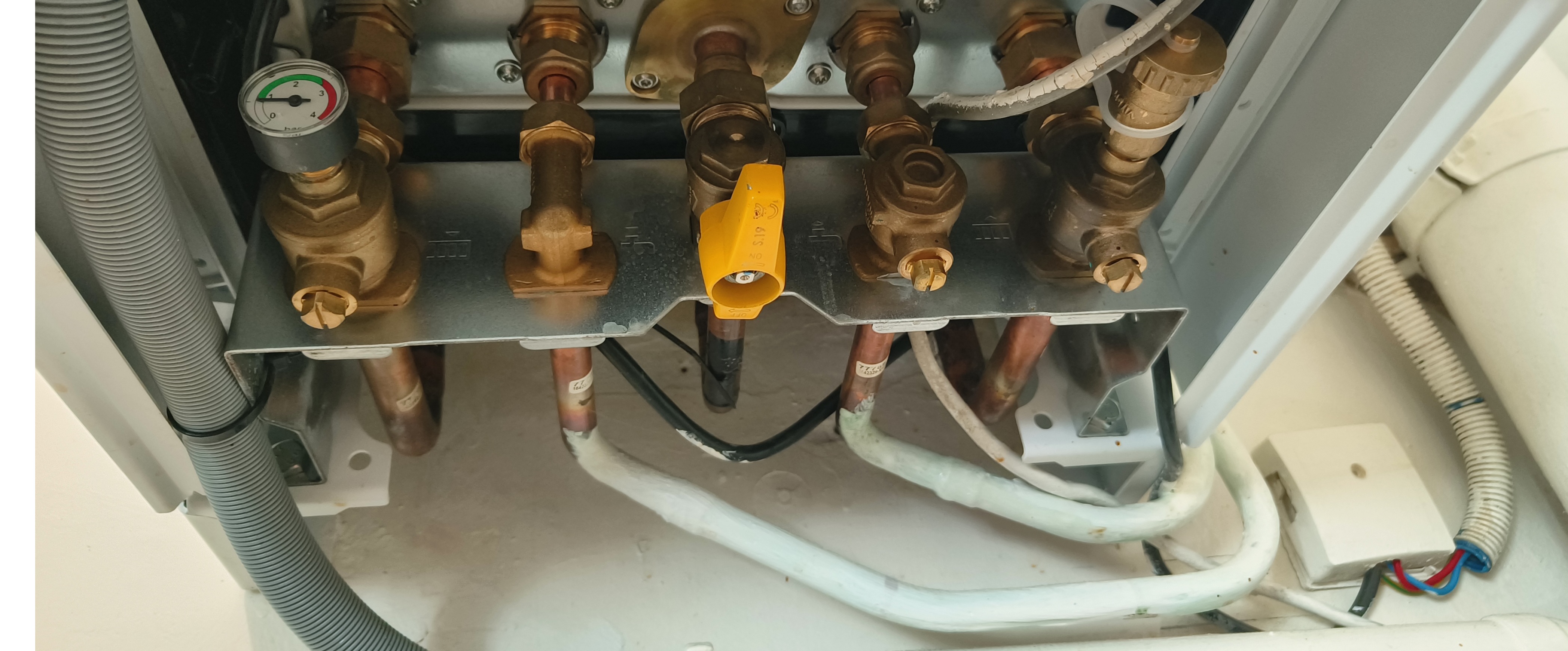

    Je souhaiterais remettre un peu de pression sur ma chaudière Vitodens 100-w B1KF. Celle-ci tombe facilement à 0,5 et par ce fait se met en sécurité avec un petit logo rouge. comment puis-je faire ? Je vous remercie d'avance.

    D'après la photo il n'y a pas de disconnecteur de remplissage sur cette chaudière. Etrange mais bon peut-être existe-t-il un kit chez Viessmann que l'installateur n'a pas installé.
    Pour te sortir du problème il faut que tu raccordes provisoirement, par exemple avec un flexible le robinet de vidange (bouchonné sur le tube de droite) au réseau d'eau froide.

    bonsoir c'est plus qu'étrange ...
    c'est totalement interdit depuis bien longtemps.
    après vérifications la notice indique de faire ce que vous dites de prendre un flexible !
    pourtant il existe un disconnecteur :
    https://www.piecesxpress.com/article...-viessmann.htm
    page 34/132 il y a une fonction remplissage automatique (donc logiciel).
    https://files.izi-by-edf-renov.fr/fi...dens-100-W.pdf
    l'installateur ne vous a pas donné les notices ?
    en tout cas la procédure de viessmann avec un flexible est illégale c'est clair.
    cette chaudière est donc interdite à la vente en france avec cette notice qui est non conforme, monsieur problemechaudiere422 vous êtes situé en france ?
