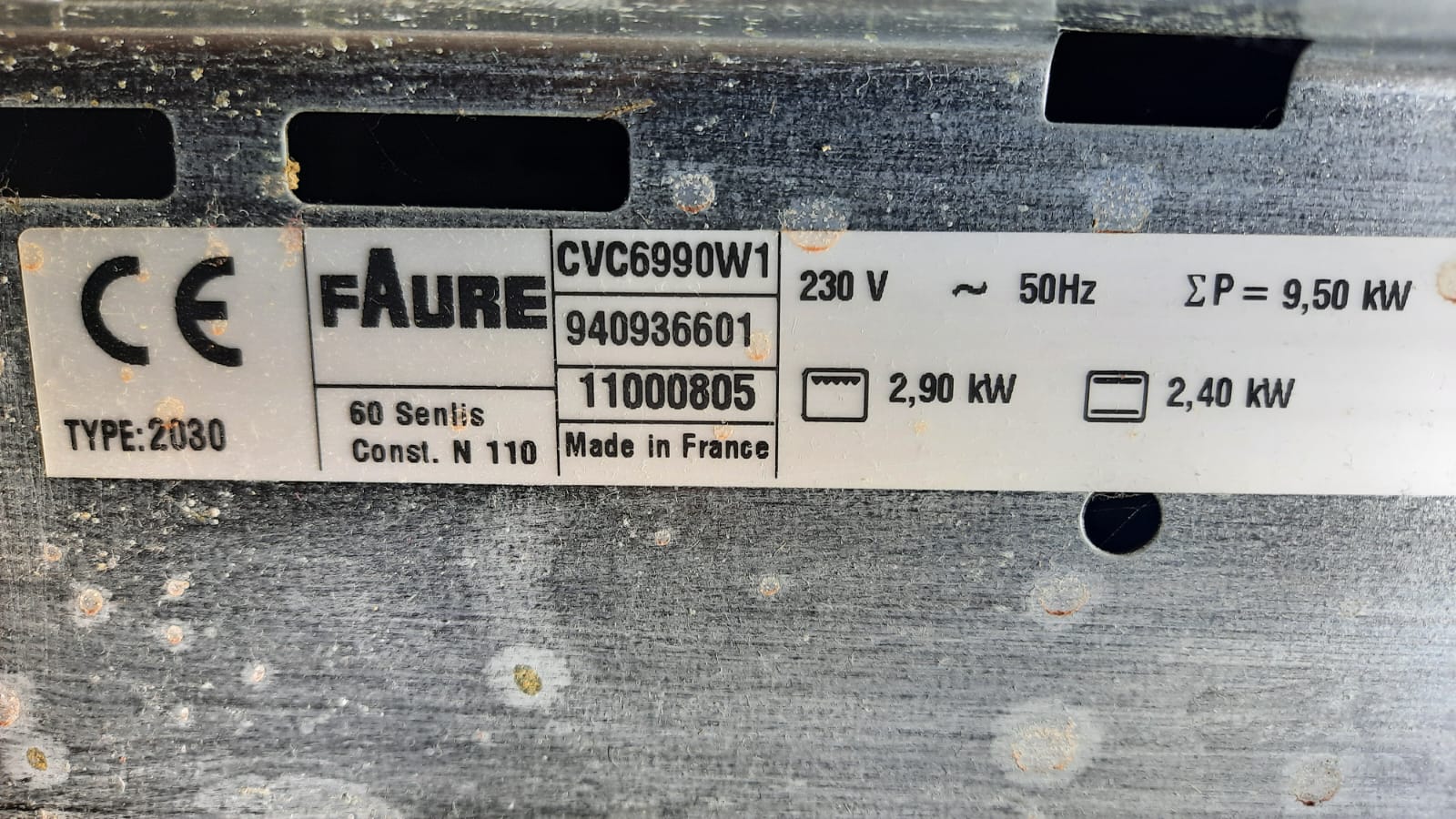

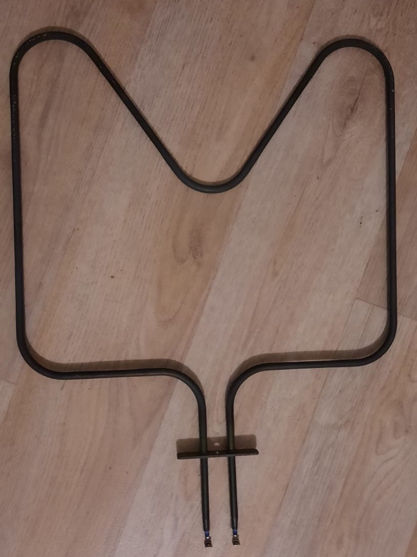

    Ma Cuisinière Faure CVC 6990 a un pb avec une résistance.
    Identifiée il s'agit de la Résistance du Bas. (La Sole)
    Pris à l'Ohmmètre elle donne 38 Ohms (donc environ 1274 W)
    Forme de la Résistance :
    Plaque Signalétique de La Cuisinière :
    je demande cela car sur le net on voit la même résistance a différents prix ..
    Quel lien est fiable ?

    [ CVC 6990W1 ] ou [ 940936601 ]

    sais tu quel N° il faut indiquer ? (je ne connais pas pas ni le N° "PNC" ni "ID" comme demandé sur le site )

    Le numéro PNC c'est celui que tu donnes :940936601 et la ref est 3192083032 comme le dit Titijoy, que je salue...

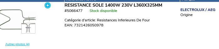

    La puissance est bien 1400w Nom : Screenshot 2026-02-21 at 10-30-58 ASWO FR.png
Affichages : 65
Taille : 23,7 Ko pris sur un autre site pro.
    Voilà, voilà....

    Cette résistance du bas (la sole) fait disjoncter mon compteur.
    Et un technicien m'a dit que c'était bien l'élément en cause.
    Je demandais cela car sur le site Electrolux, il n'est pas indiqué la puissance.
    tu me confirmes donc que via ce lien : https://shop.electrolux.fr/cuisson/f...r/p/3192083032
    c'est bien la bonne résistance.

    Re : Ou trouver Sole d'une cuisinière électrique
    Re
    c'est bien celle-ci
