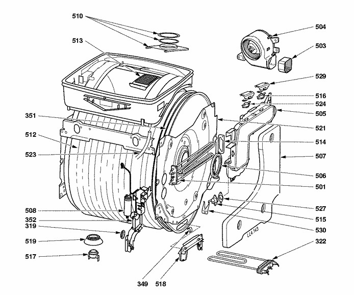

    ici, on peut télécharger la vue éclatée.
    https://pieces-detachees.sogedis.fr/...B6K1HTHFFC.htm
    klixon: 516 ou 524 ???

    par contre voici l'éclaté qui montre les organes pouvant être mis en cause
    notamment le 516 et 524 qui sont sous un clinquant inox la sonde variable c'est la 515

    Re : Lavante séchante Thompson TES 1332 erreur D23
    Re
    regardez attentivement l'éclaté de "votre machine" a sa suite je vous ai donné les numéros de repères correspondants
    le panneau arrière ne se démonte pas prenez simplement la peine de lire ce que je vous ai déjà fourni .
    l'éclaté j'insiste est celui de votre machine ce n'est pas de l'a peu près

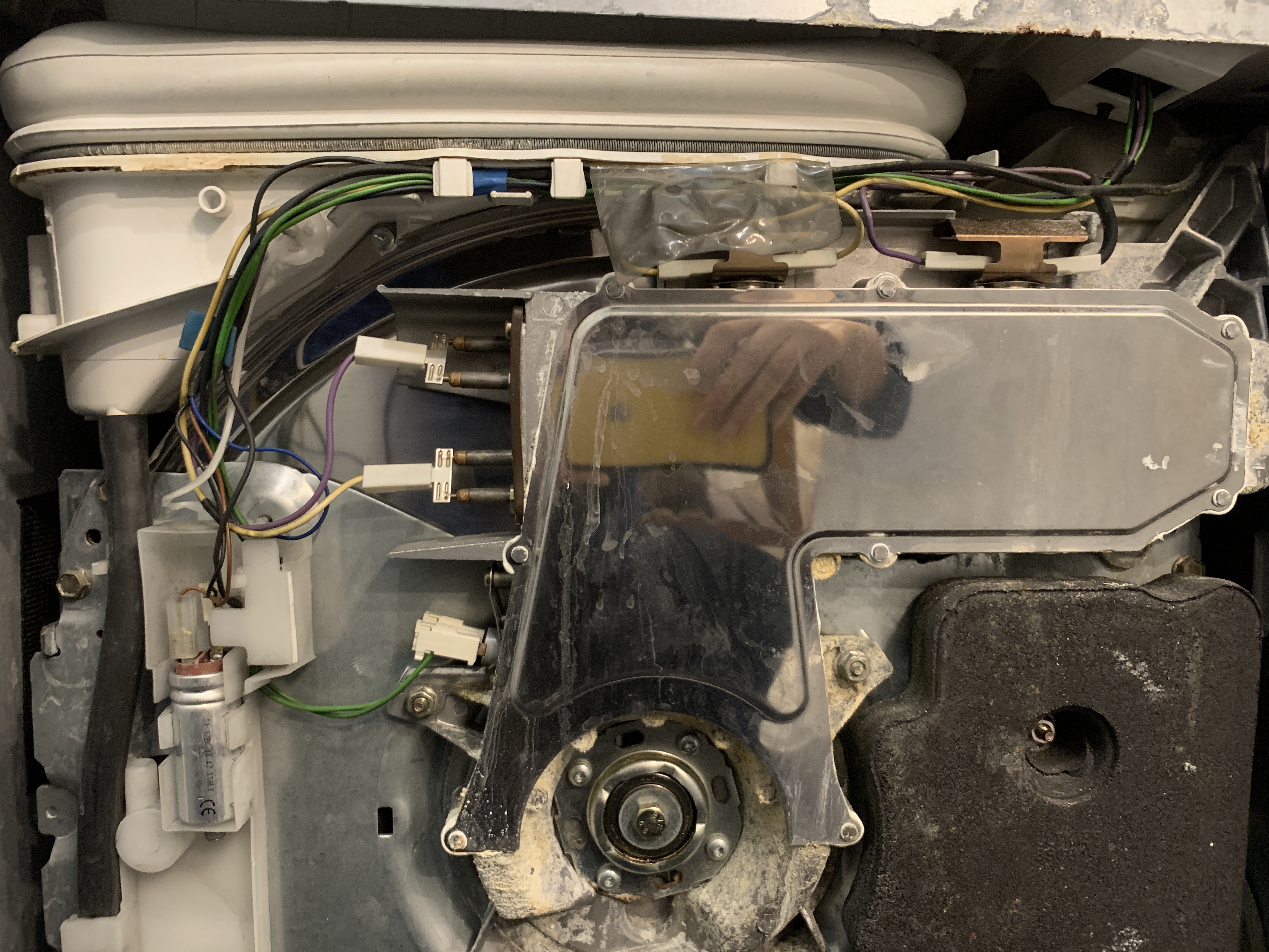

    Merci j’ai bien lu, vraiment, et j’avais déjà la vue éclatée et j’ai déjà ouvert le panneau droit mais je ne V suis pas parvenu à localiser le ventilateur. Je dois faire une erreur d’appréciation… c’est pour cela que je demande des précisions.
    Re
    regardez les composants que l'IA vous a demandé de contrôler perso je vous en ai donné les repères et leur différents rôles
    si le ventilateur est a déposer
    c'est le dessus qui sera préalablement a déposer
    ceci est indiqué placé a l'arrière de la machine ce n'est donc pas très facile a effectuer
    en principe a moins qu'il soit vraiment naze on s’assure auparavant que la panne n'est pas ailleurs
    vous avez contrôlé le condensateur repère 508?? c'est celui du ventilo il faut le contrôler au capacimètre
    d'apres ce qu'on voit sur la vue éclatée le ventilateur se trouve au bout de la flèche rouge:

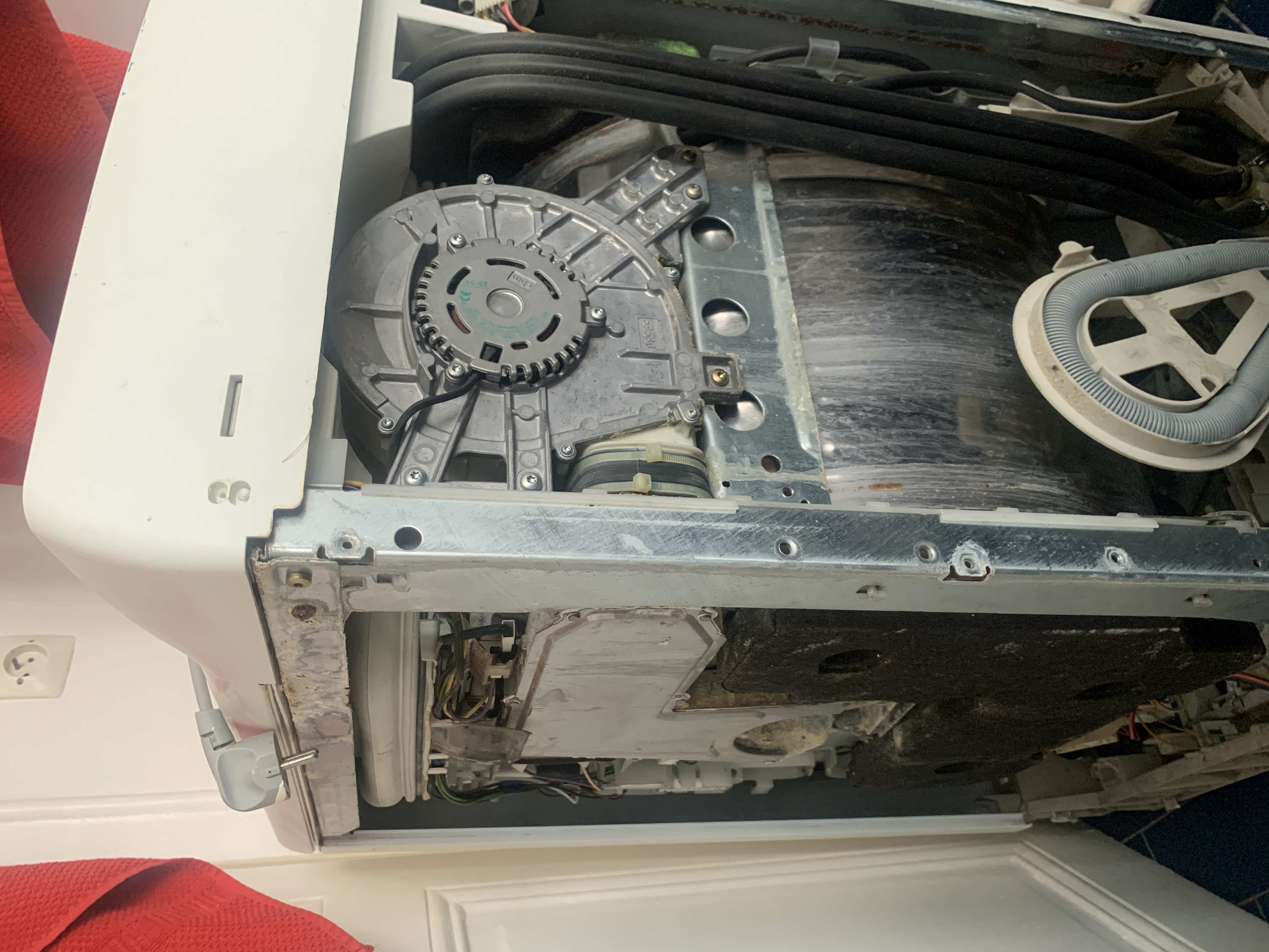

    J'ai pu accèder et démonter le motoventilateur pour y enlever les peluches accumulées. Il se trouve bien dans la partie arrière de ce modèle... Photo ci-jointe pour nos archives.
