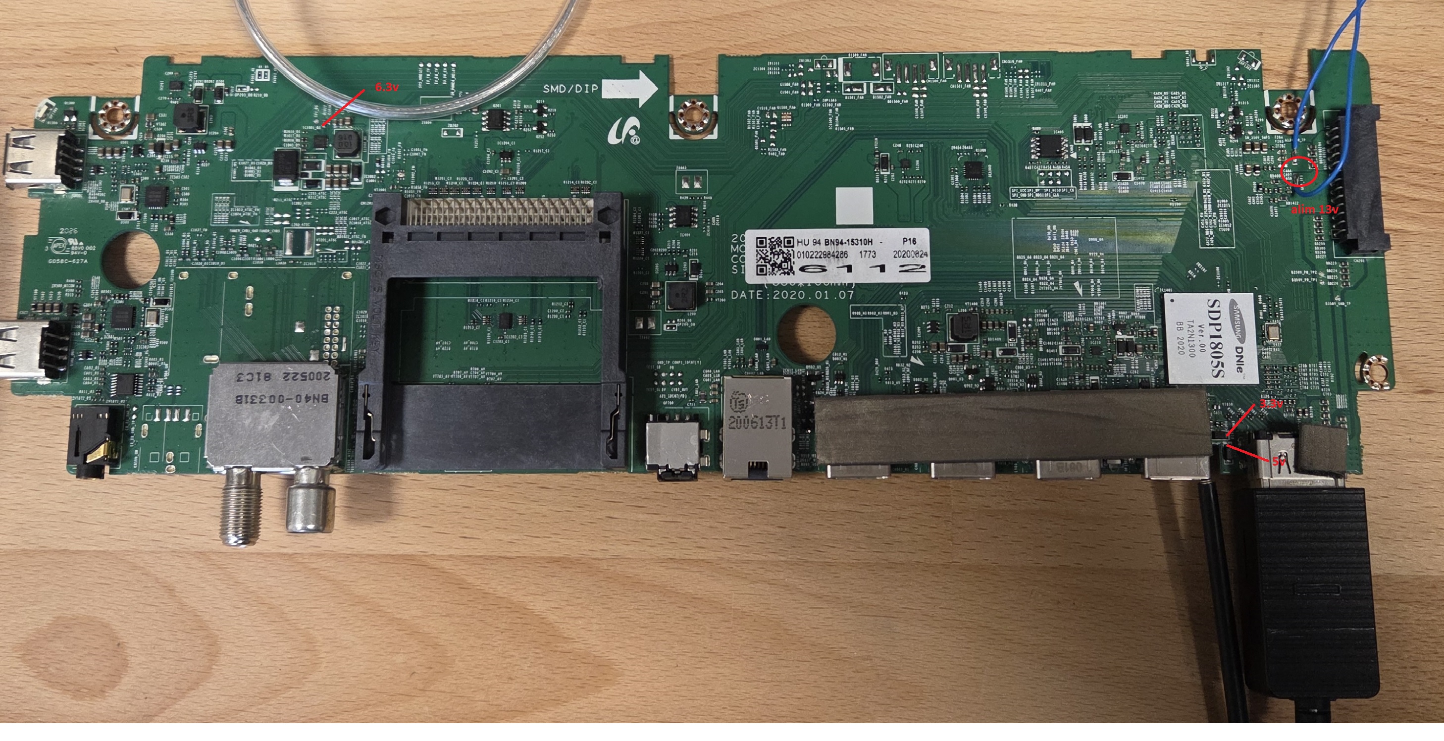

    J'ai besoin de votre aide pour dépanner un tv qled samsung QE65LS03T.
    le Voyant standbye est présent et lorsque je l'allume elle sort de la veille et y revient au bout de 3 secondes environ après 3 tentatives de démarrage.
    Cette tv est une THE FRAME de 2020 avec boitier one connect séparé et un cable one connect le reliant à la dalle qui contient une carte mère et une carte rétro éclairage.
    Le boitier contient la carte alim qui délivre un 13v permanent et un 350v et la carte entrées sortie(hdmi, réseau tunner, usb etc...) alimentée par le 13v, le 350v ne faisant que transiter pour aller au cable one connect puis transiter par la carte mère pour aller à la carte rétro éclairage.
    La carte alim est bonne car testée à part en charge.
    J'ai donc alimenteé la carte entrées/sorties directement en 13v avec alim externe, en me passant de la carte alim et en débranchant la carte rétro éclairage ainsi que la dalle le wifi et le son.
    Carte mère et cable one connect neuf. j'ai toujours le même symptôme à savoir 3 tentatives de démarrage avec apparition des tensions 6.3v tunner, 5v, 3.3v et un 0.9v.
    Par contre je n'ai jamais le 13v pour autoriser le rétro éclairage sur la carte mère.
    Je pense quelle ne rémarre pas car il doit lui manquer un 1.8v je pense pour alimenter le processeur.
    Donc en toute logiquec'est la carte entrées/sorties qui doit être en cause.
    Si quelqu'un pouvait m'aider à réparer la carte car elle est introuvable sur le net, du moins je ne l'ai pas trouvé.
    J'espère avoir été clair dans mes explications.
    j'ai tout ce qu'il faut pour souder,mesurer etc...
    Merci par avance à toutes les bonnes volontés.

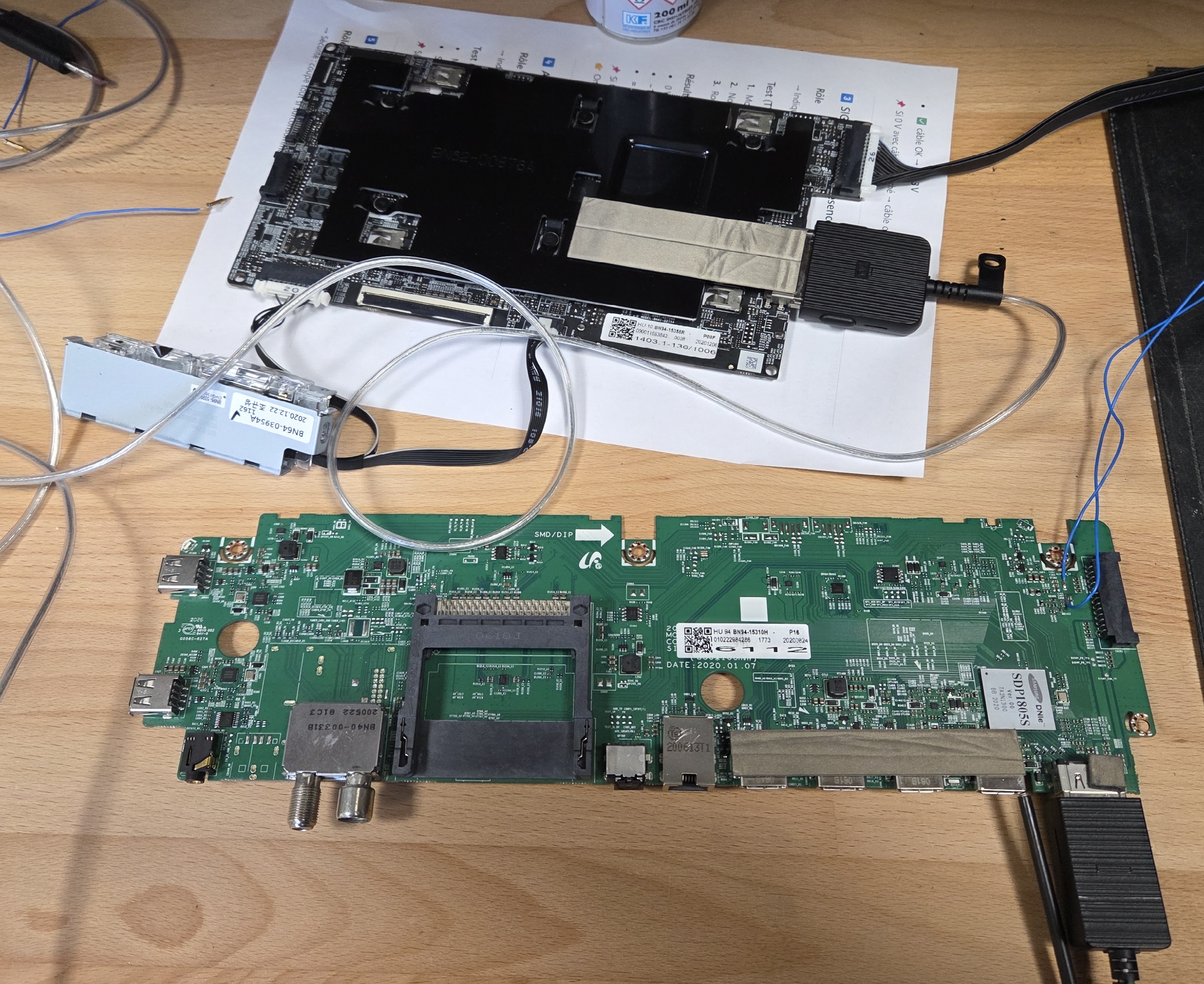

    ecranflatron
    Re : Panne TV SAMSUNG qe65ls03t
    Merci de m'avoir répondu.
    La dalle n'est pas branchée ni le rétro éclairage.
    Les éléments connectés entre eux sont sur la photo
    le symptôme est le même tout branché ou non.

    par contre j'ai tout le matos pour souder dessouder du cms, mesurer avec multimètre ou oscilloscope.

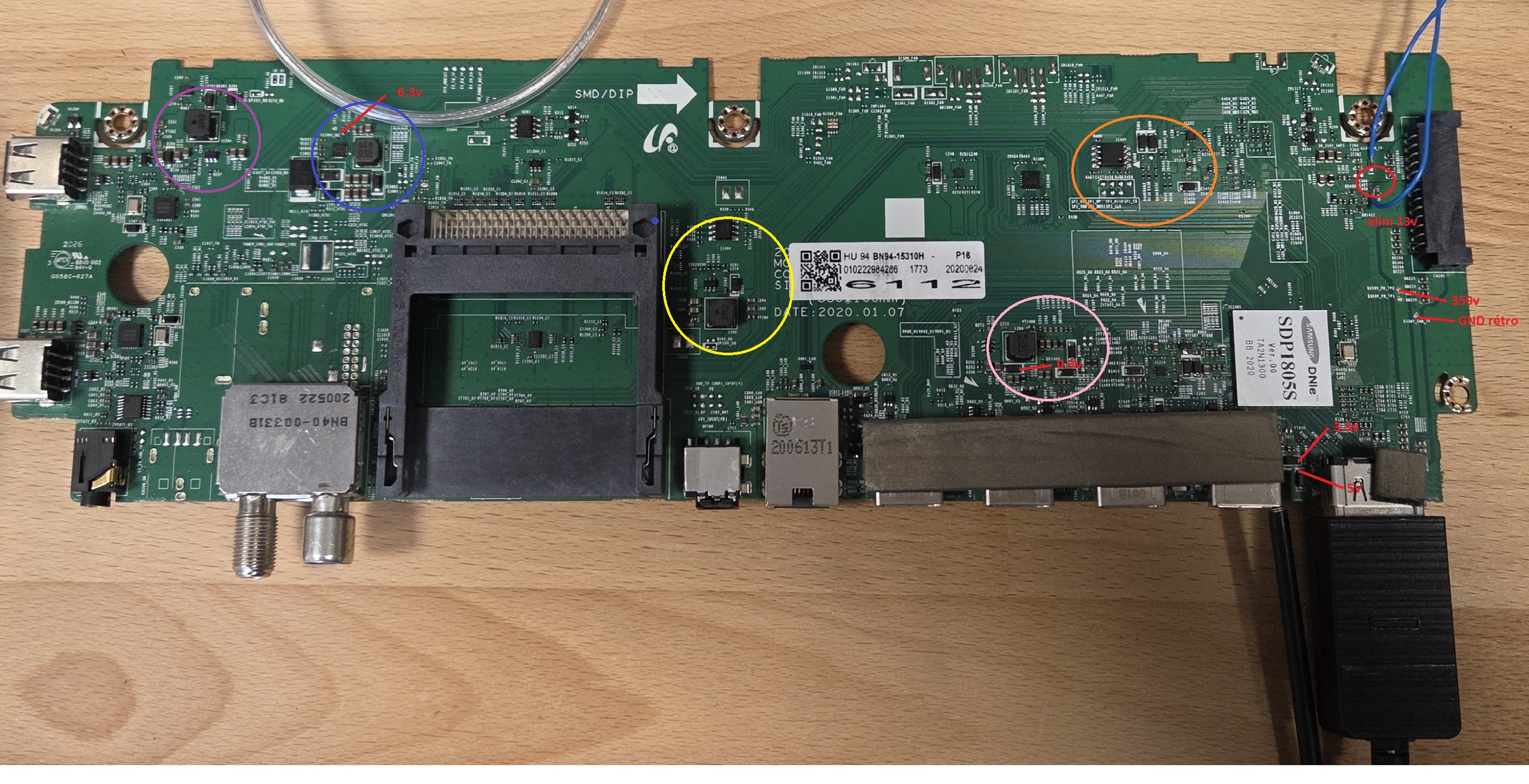

    je te joins une photo avec les zones que je pense être des élaborations de tensions:
    -cercle violet: je regarderai demain je ne me rappelle plus.
    -cercle bleu: 6.3v et 12 ou 18v je confirme demain.
    -cercle jaune: 5v
    -cercle rose:0.9v douteux
    -cercle orange: je ne sais pas ou peut-être le 3.3v
    j'ai un doute sur le 0.9v qui me semble faible.
    Je pense que la tv effectue 3 tentatives car le processeur de la carte mère ne démarre pas car il manque une tension.
    dis moi ce que tu en penses.
    c'est un défi qu'on peut relevé je pense.

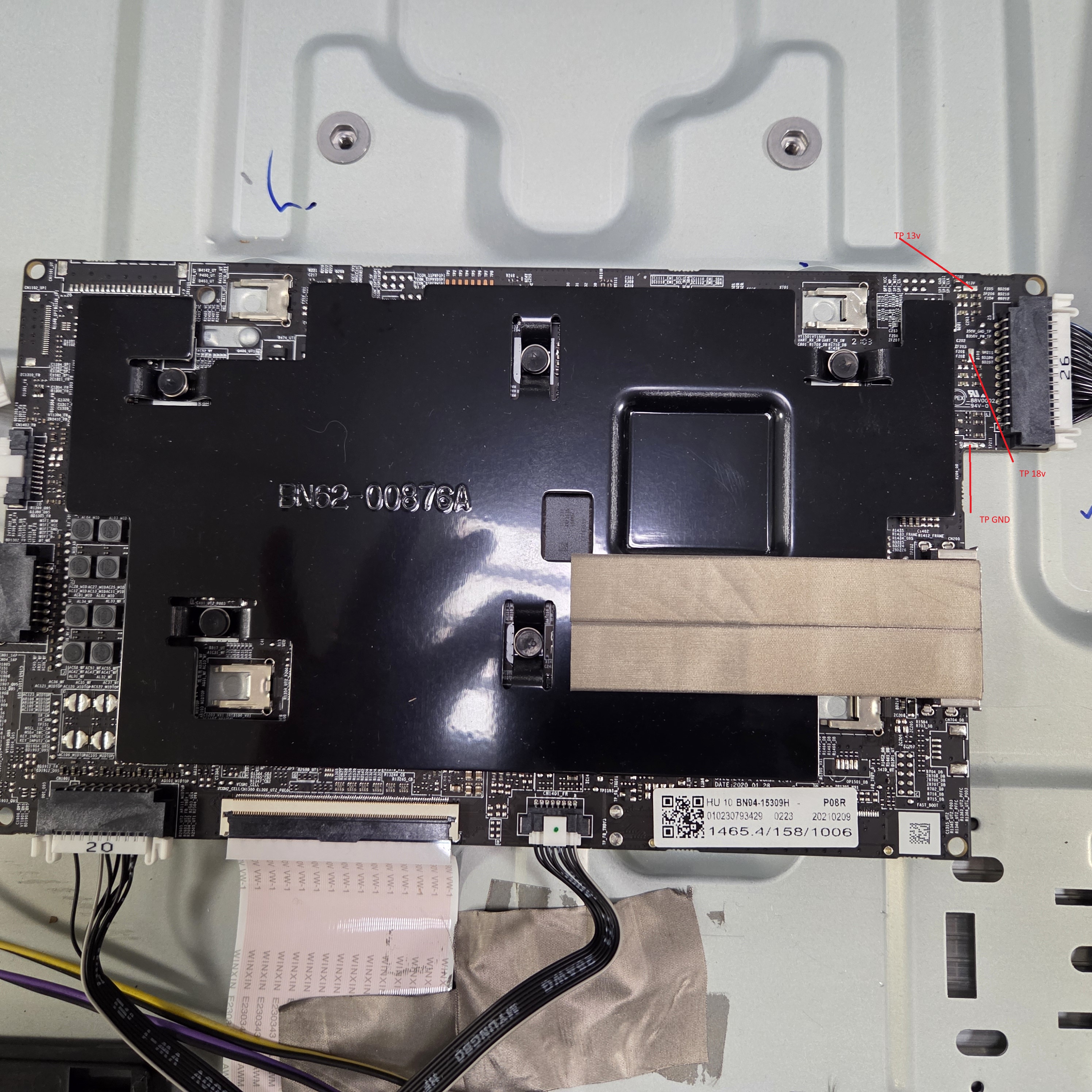

    Bonjour papilou06,

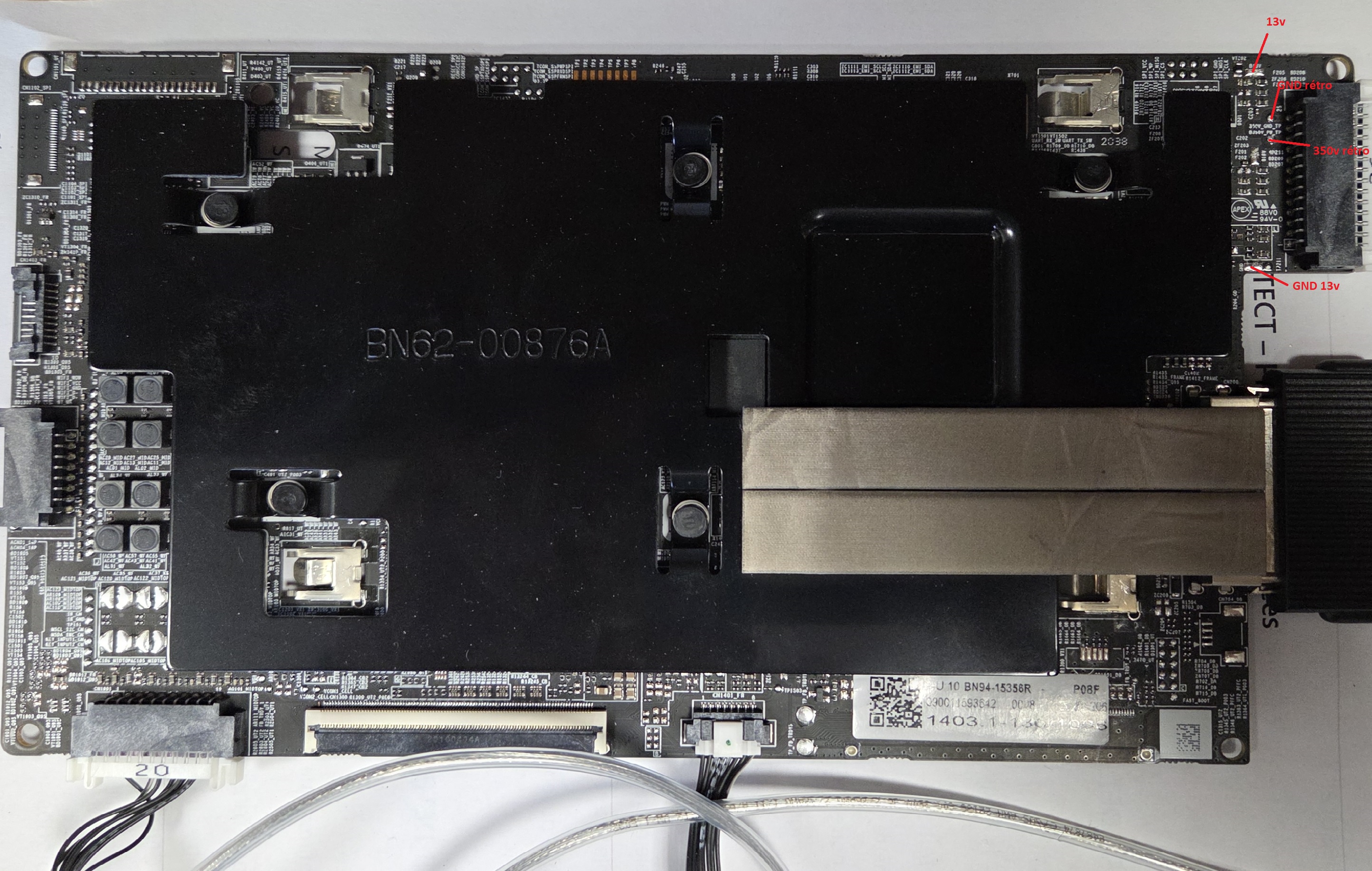

    J'ai tout rebranché comme tu me l'as conseillé et j'ai fait des mesures.
    l'ensemble réagit comme les essais que j'ai fait auparavant.
    A chaque tentative de démarrage:
    Le 350v est présent sur la carte rétro éclairage.
    pas de 13v sur la carte rétro éclairage.
    pas de 13v sur la sortie carte mère (tp 13v sur la photo) par contre il arrive bien au niveau de la prise du cable one connect(entrée carte).
    sur la carte mère j'ai 3 autres tp:
    -IMON (surveillance du courant): 0.6v apparemment doit être entre 0.5 et 1.5v
    -SIGNAL DETECT(: 3.3v en veille et passe à 0.2v lors des tentatives: bizarre!
    -CABLE_DETECTconfirme le bon type de cable): 3.3v ok

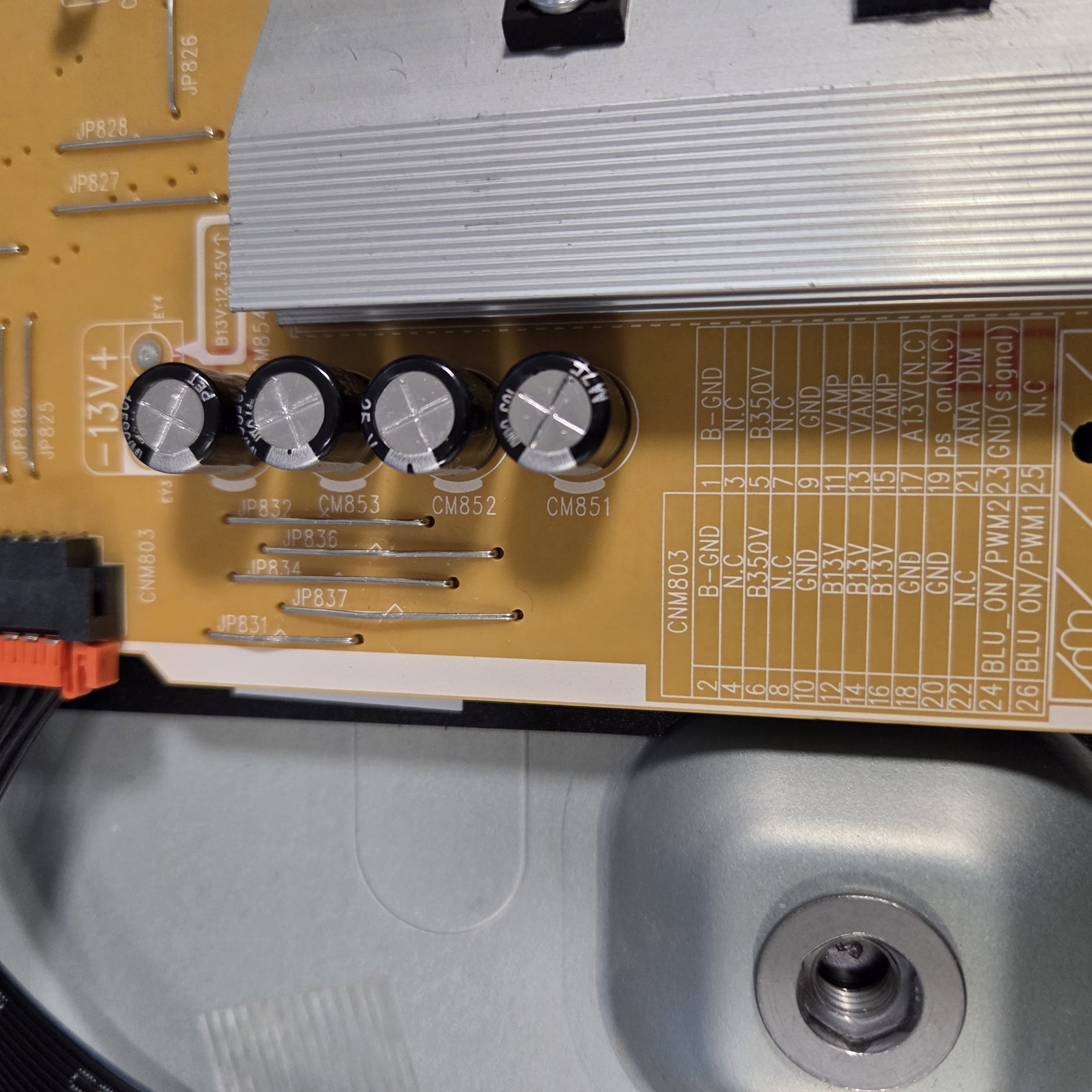

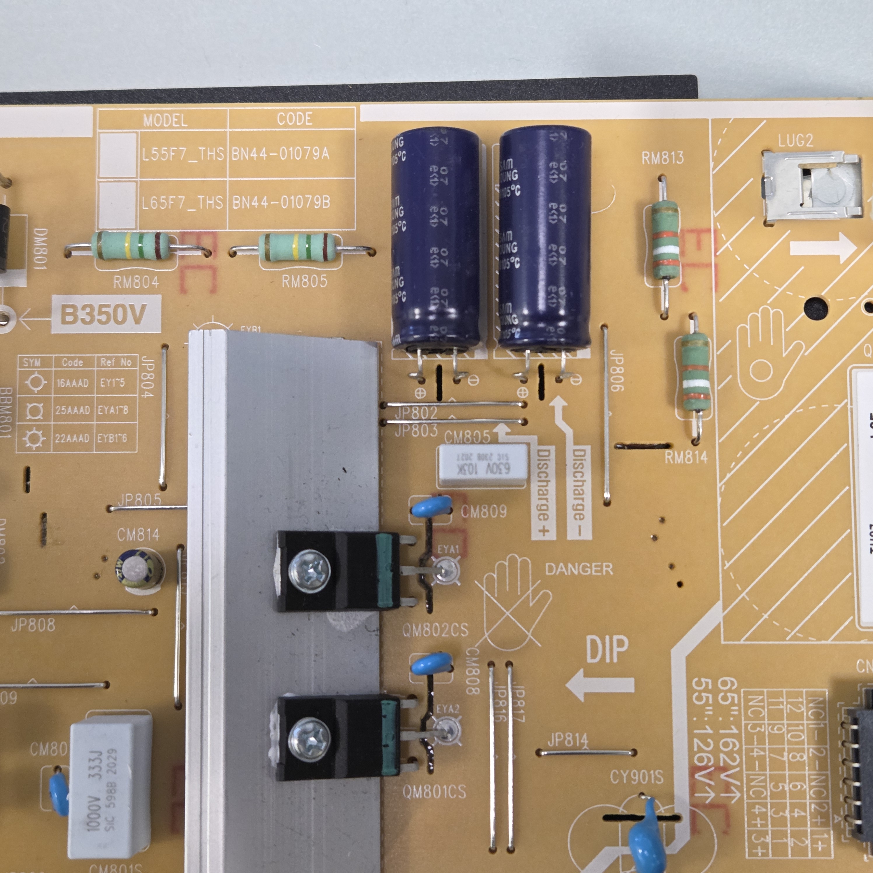

    Tension sur les 2 condos en haut droite de la carte rétro?
    Dernière modification par papilou06 ; 20/02/2026 à 12h17.
    papilou06
    Animateur Dépannage
    Donc pas de 13v sur la carte drive leds.
    Si le 13v est présent à l’entrée de la carte mère et absent en sortie c’est soit cette carte qui est en cause soit le microprocesseur qui peut être bloqué par le rétro-éclairage.
    Dernière modification par papilou06 ; 20/02/2026 à 12h25.
    ecranflatron
    La carte mère a été changé et j'ai 353v sur les 2 condos lors des 3 tentatives de démarrage.

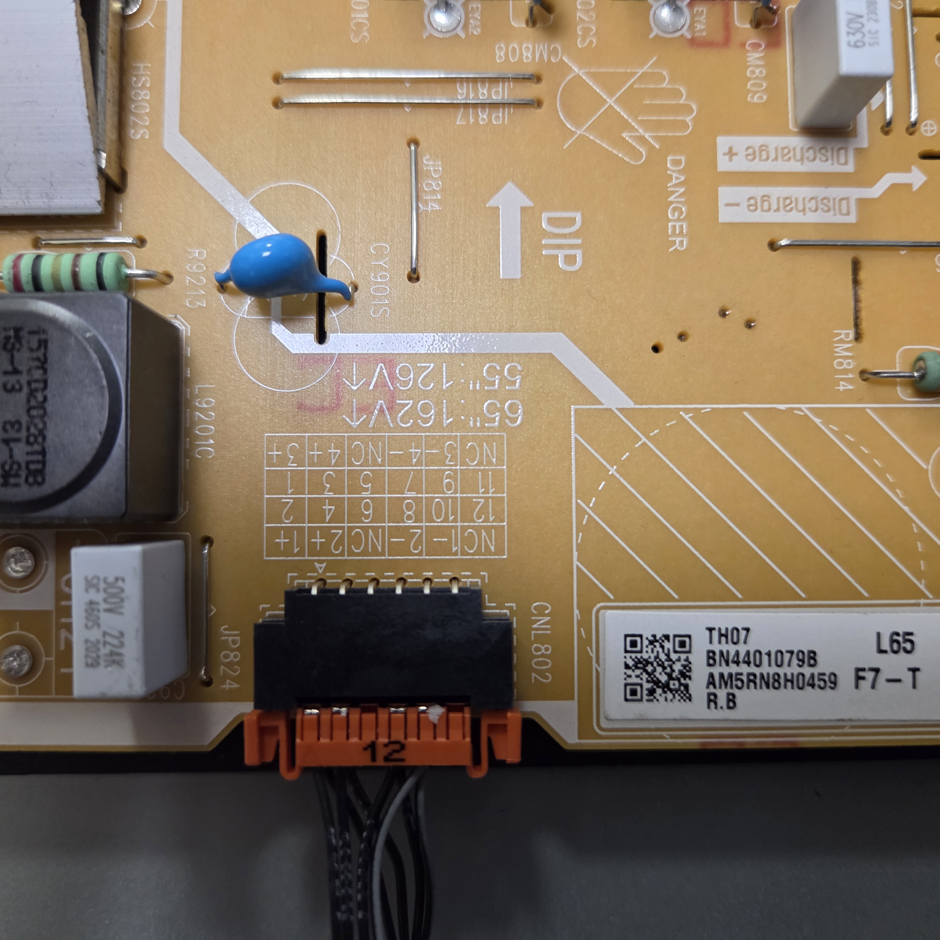

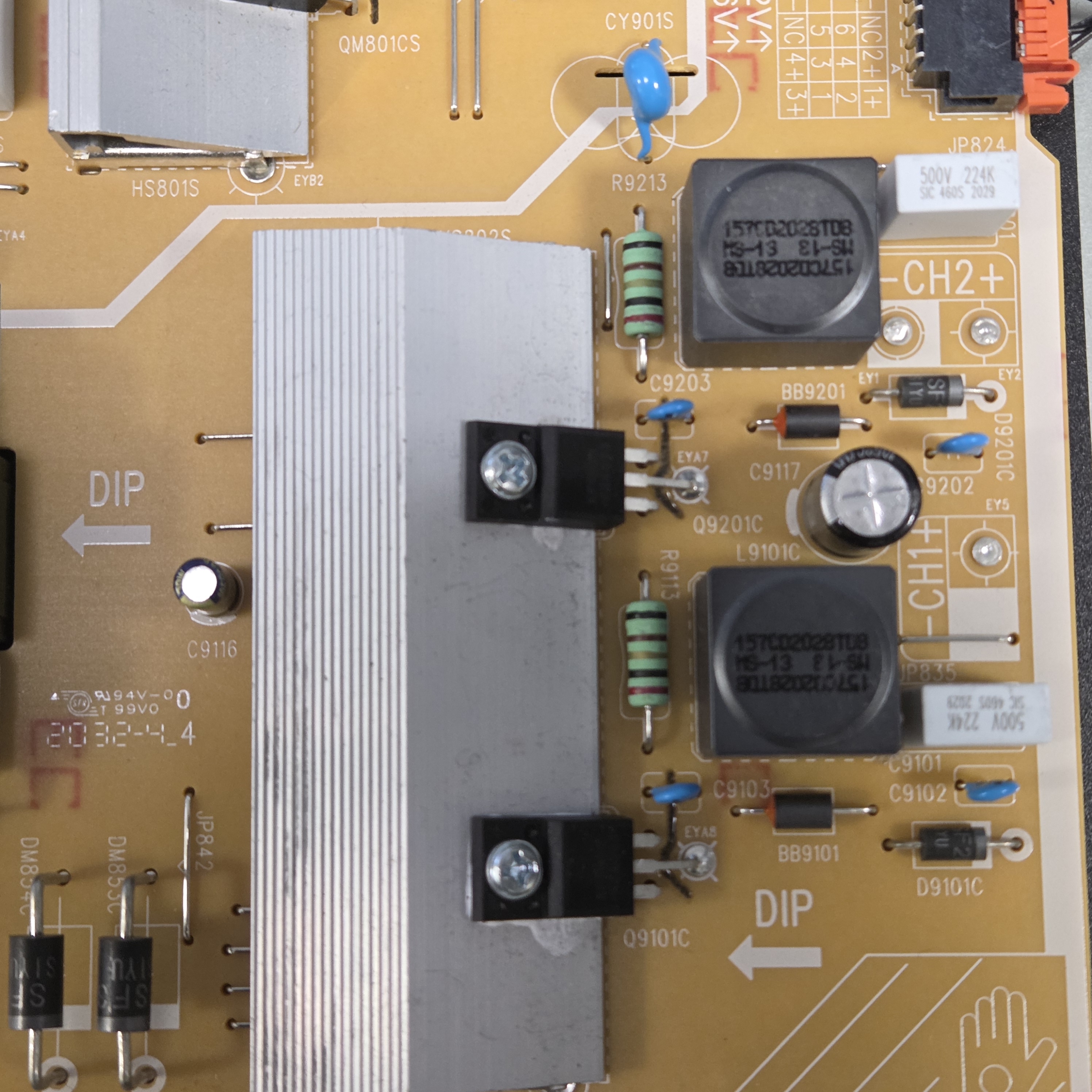

    Combien de fils sur le connecteur CNL802 ?
    Tension sur CH1 et CH2 ?

    Est il possible d’avoir une photo plus nette de la carte rétro de façon à voir la sérigraphie un peu mieux?
    ecranflatron
    Voilà les photos:
    papilou06
    Animateur Dépannage
    Merci et aux questions # 9 et10?
    ecranflatron
    Pardon, j'ai loupé ce message.
    8 fils pour CN802.
    Aucune tension sur CH1 et CH2 lors des tentatives de démarrage.
    papilou06
    Animateur Dépannage
    OK,merci
    Le rétro-éclairage comprend 2 rampes de 62 leds soit 124 leds au total (edge leds).
    Il y a 4 groupes de 31 leds de 3v soit 93v .(8fils : 4x+ et 4x--)
    Il faut absolument contrôler ces 8 rampes avant d’aller plus loin.

    Bonjour papilou06,
    J'ai testé les 4 rampes de leds avec le testeur de led, les leds s'allument lors de chaque test et le boitier m'indique 168v sur chaque barre de led.
    Sur la carte à coté de CN802(photo) il est indiqué que je doit avoir 162v donc c'est cohérent.

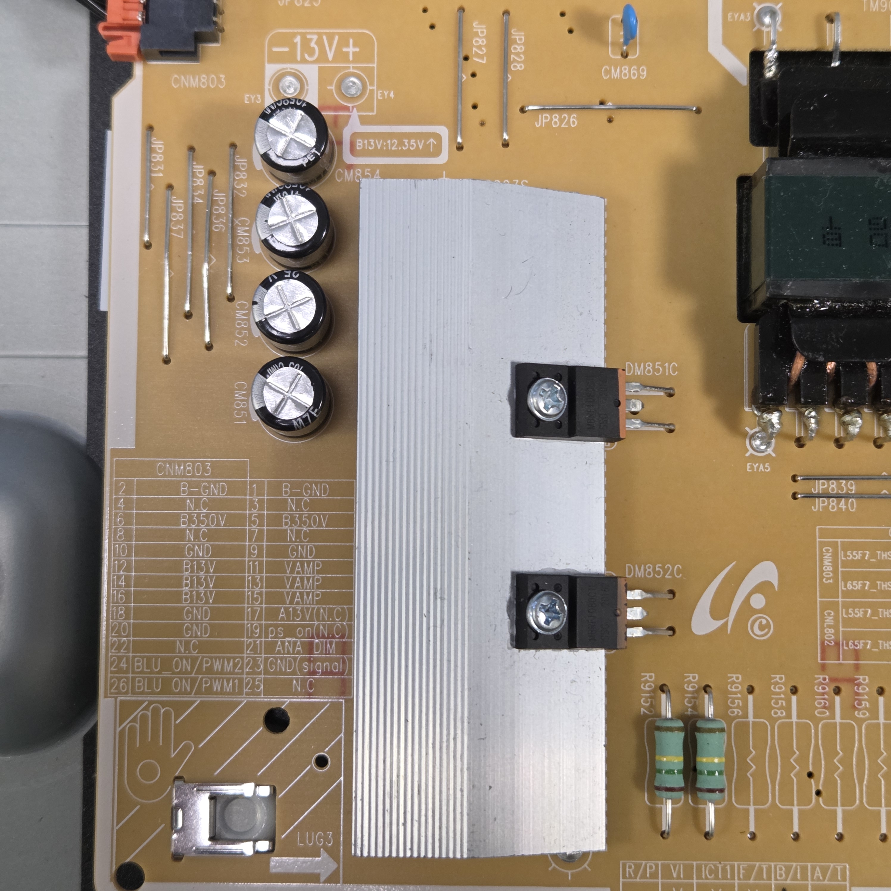

    La commande de l’allumage du rétro-éclairage est à vérifier.(BL ON).Son état doit varier entre 0 et 3 3v()ou 5v).
    ecranflatron
    J'ai 0v en 24 et 26 de CN803 lors des tentatives de démarrage qui correspondent(photo) à BL_ON2 et BL_ON1
    papilou06
    Animateur Dépannage
    Oui mais est-ce que la tension varie en passant de ON à OFF ?
    Et la tension si vous enlevez le connecteur vers carte mère ?
    Dernière modification par papilou06 ; 23/02/2026 à 12h35.
    ecranflatron
    Oui elle varie de 0.006v à 0.0302v
    On peut dire qu'il y a une variation

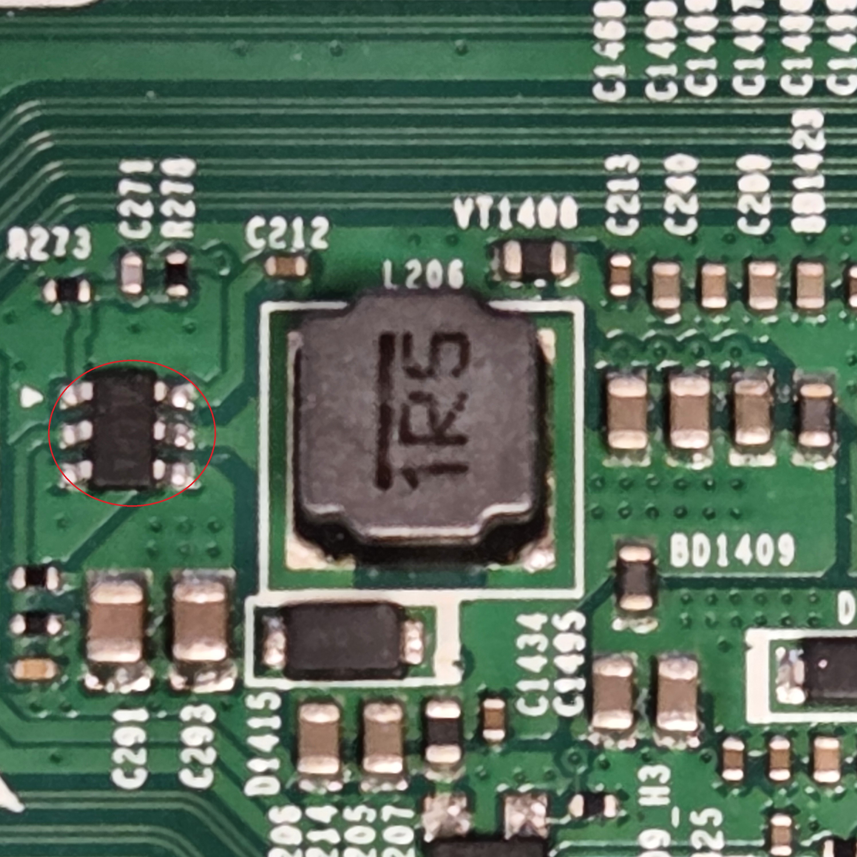

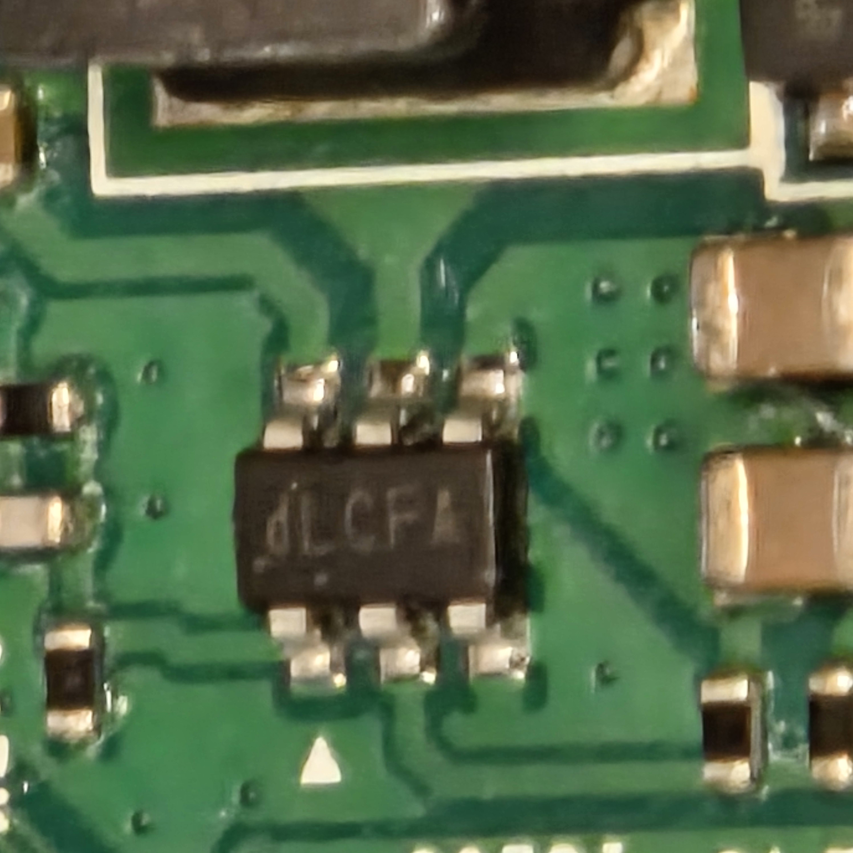

    Bonjour papilou06,
    Pourrais-tu m'aider à identifier ce composant(photo).
    J'ai 12v sur la patte 4 qui doit être sont vcc,
    patte 1: 0.6v
    patte 2: 10.7v
    patte 3: 0v ->GND
    patte 5: 0.9v
    patte 6: 3.83v
    ecranflatron

    Ce doit être un convertisseur DC/DC vu son environnement. La tension convertie doit se retrouver à l’entrée et la sortie de la self marquée 1R5 et pin 5 du composant .
    ecranflatron
    Justement, le problème c'est que je n'ai que 0.9v sur la bobine reliée à la patte 5 alors que je devrais avoir une tension genre 3.3 ou 5v je pense.
    papilou06
    Animateur Dépannage
    Ou 1v5 ou 1v8 ou 2,5v sans schéma ou une autre comparaison c'est dur de le dire.
    ecranflatron
    en regardant à la loupe sur la carte je suis tombé sur un autre LFCA(photo).Le circuit est identique par contre j'ai un joli 3.37v après la bobine relié à la patte 5 du ci.
    Ce qui me fait penser que c'est un régulateur 3.3v mais peut-être est-il paramétrable par les composants autour ?
