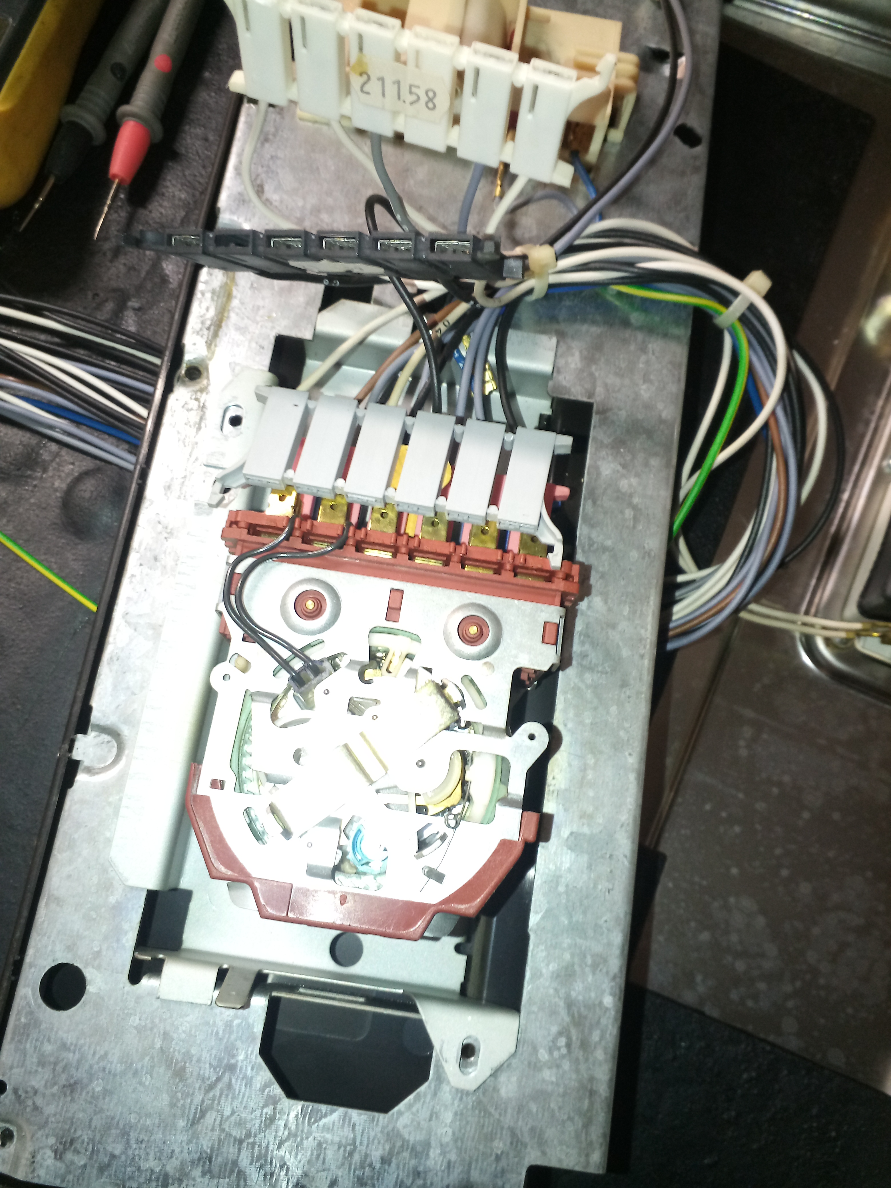

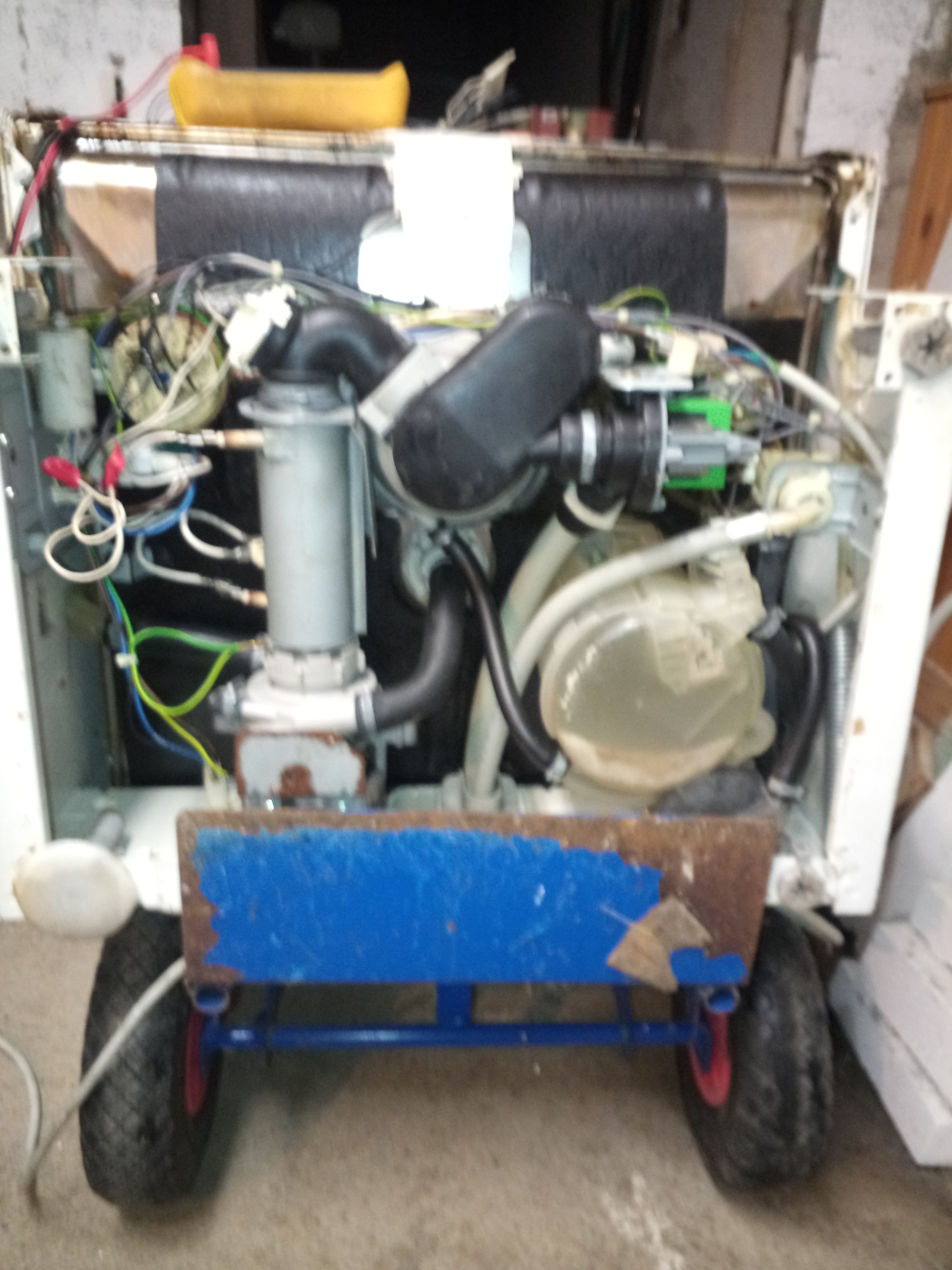

    Bonjour, j'ai un problème avec mon lave vaisselle wirlpool ADP 139F, qui est déjà âgé mais il n'y a pas d'électronique, pas d'afficheur, pas de voyant. Donc normalement, je me disais qu'il doit être simple à dépanner.
    Le problème est: lors du lancement d'un cycle, il fait une vidange ensuite prend de l'eau et refait une vidange et ainsi de suite. Pas de lavage, il n'y a pas de tension sur le moteur, j'ai suivi les deux fils jusqu'au programmateur, ils ne sont pas coupés. J'ai contrôlé les deux pressostats, ils fonctionnent et les contacts se font bien, contrôle aussi de la sécurité de porte, RAS. Ce qui me manque, c'est le plan de câblage du programmateur. Je vous joins les photos de la bête.

    Est-ce que le capteur antifuite est opérationnel ?
    Par ailleurs, avez-vous procédé au test de la résistance (l'élément chauffant) ?

    bonjour, la résistance est bonne ainsi que sa sécurité thermique. Il n'y a pas de capteur antifuiteNom : IMG_20260220_100403_266.jpg

    Il n'y a pas ou plus ?
    chapipi
    Re : probleme LV ADP 139F
    jamais eu, c'est un vieux modele
    chapipi
    normalement, le fonctionnement est vidange, remplissage et ensuite lavage? celui ci est déclenché par le niveau haut du pressostat?

    Effectivement, j'ai remarqué des fils blancs qui pendent...
    Si le pressostat a été testé et mis hors de cause, l'origine de la panne pourrait alors provenir du programmateur (ou de la carte de puissance).
    chapipi
    oui, les fils qui pendent , ce sont ceux du condensateur provisoire en remplacement de celui d'origine qui est mort. Je pense aussi que ça vient du programmateur, il n'y a pas de carte de puissance. Je n'arrive pas à sortir le bouton de manœuvre du programmateur, j'ai tiré dessus, rien ne bouge, Je n'ose pas trop forcer.

    Il n'ai pas fixer a l'arrière ?
    chapipi
    non, rien vu
    ThomasV
    Il doit être vissé
