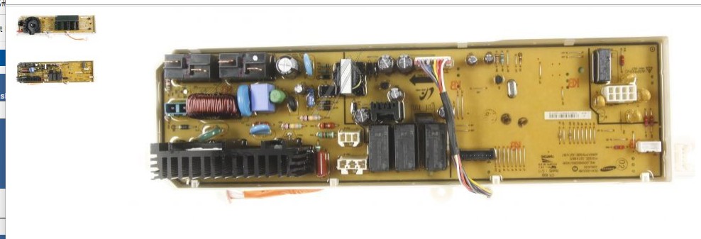

    Re : Problème sur carte de puissance samsung dc41-00203b sur lave linge
    Re
    j'ai trouvé la carte de commande et de puissance pour la référence de l'appareil concerné au vu de la photo de la plaque
    sa référence est celle-ci: DC94-06261A
    la photo de la carte est celle-ci :
    et son verso

    Voici un exemple où vous pouvez l'acheter. Attention, ils ne l'ont pas en stock, la livraison sera donc plus longue.

    Merci de votre aide. Par contre, je désire remplacer uniquement la carte de puissance, la carte de commande fonctionne. Et c est celle ci qui n est plus fabriquée.
    ThomasV
    Pour ma par j'ai accès au deux carte
    après avoir refait les soudures du générateur de triphasé il faut caler le refroidisseur pour éviter qu'il ne les arrache à nouveau, peut être serait il prudent de le faire sur la nouvelle carte
    bonjour on a du mal à voir le générateur triphasé sur la carte :
