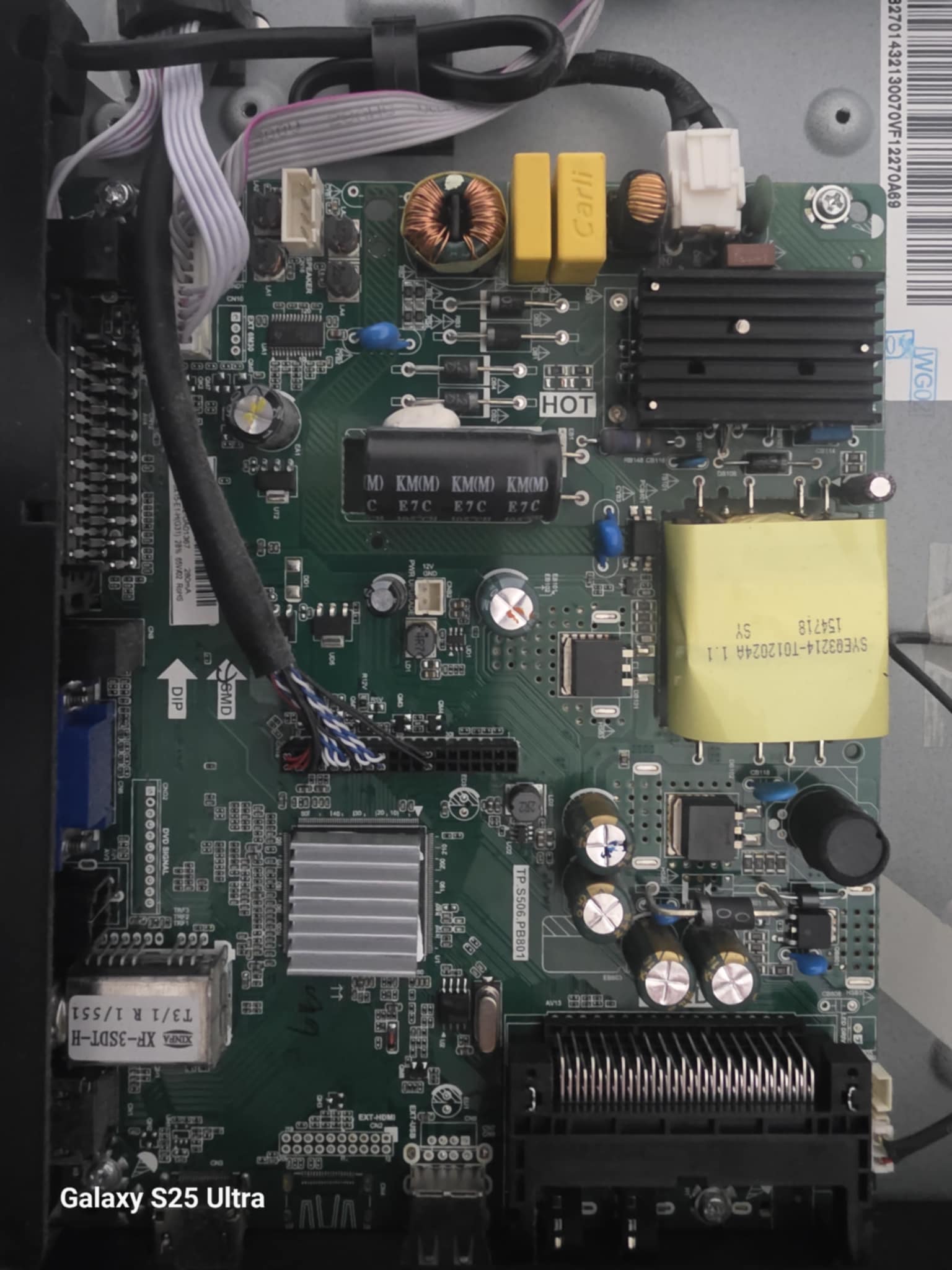

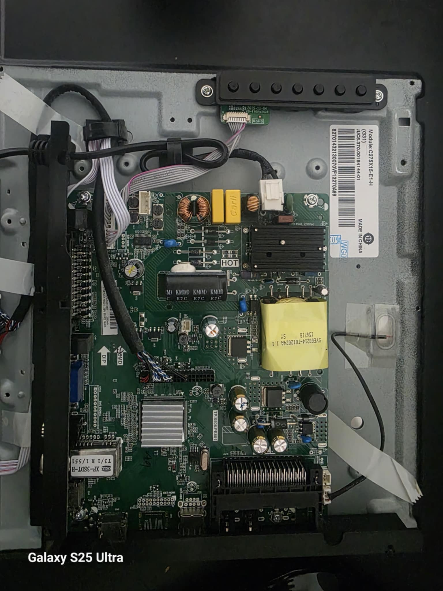

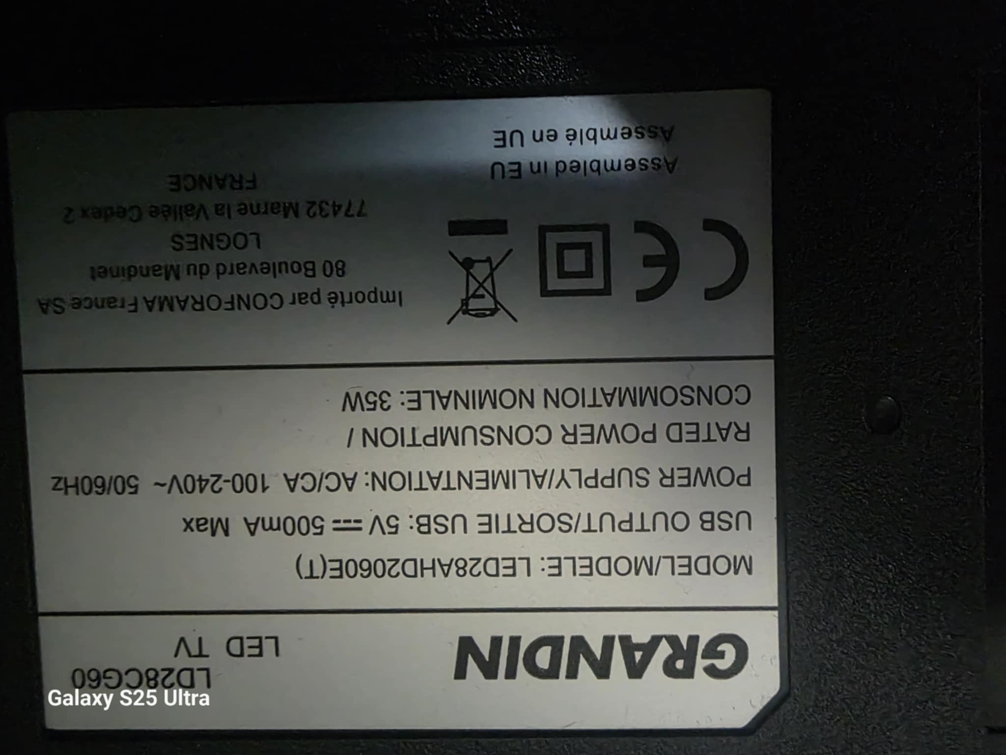

    bonjour a tous voila jai récupérer une tv grandin LED28HD2060E
    apres l'avoir brancher pas de voyent led j appuie sur le bouton de demmagrrage rien de chez rien pouvez vous svp m'aide a trouver la panne svp je vous joints des photo de la carte

    Avez vous de la tension en entrée de carte ?

    N°1=fusible
    N°2 à 6 tensions à prendre tv en mode ON.Nom : Screenshot_20260227-141342_Samsung Internet.jpg

    bonjour a vous pour papilou donc je doit desouder le fusible pour le tester pour les condansateur je cest pas vraiment comment je doit faire pour les tester jai efectivement un testeur
    pour thomas je c'est pas comment faire pour le tester je doit le metre en mode voltage je supose me manque juste l info ou faire le test

    Le fusible se mesure sans dessouder en mode résistances (ohms)(hors tension)
    Les condensateurs en mode tension continue 600v dc pour les condensateurs.(carte sous tension)
    Si vous n’avez pas l’habitude je vous déconseille d’y toucher car il y a danger d’électrocution et risque de provoquer des court circuits avec des conséquences irréversibles.
    Ces cartes monobloc sont très fragiles et ne supportent pas les fausses manœuvres.
