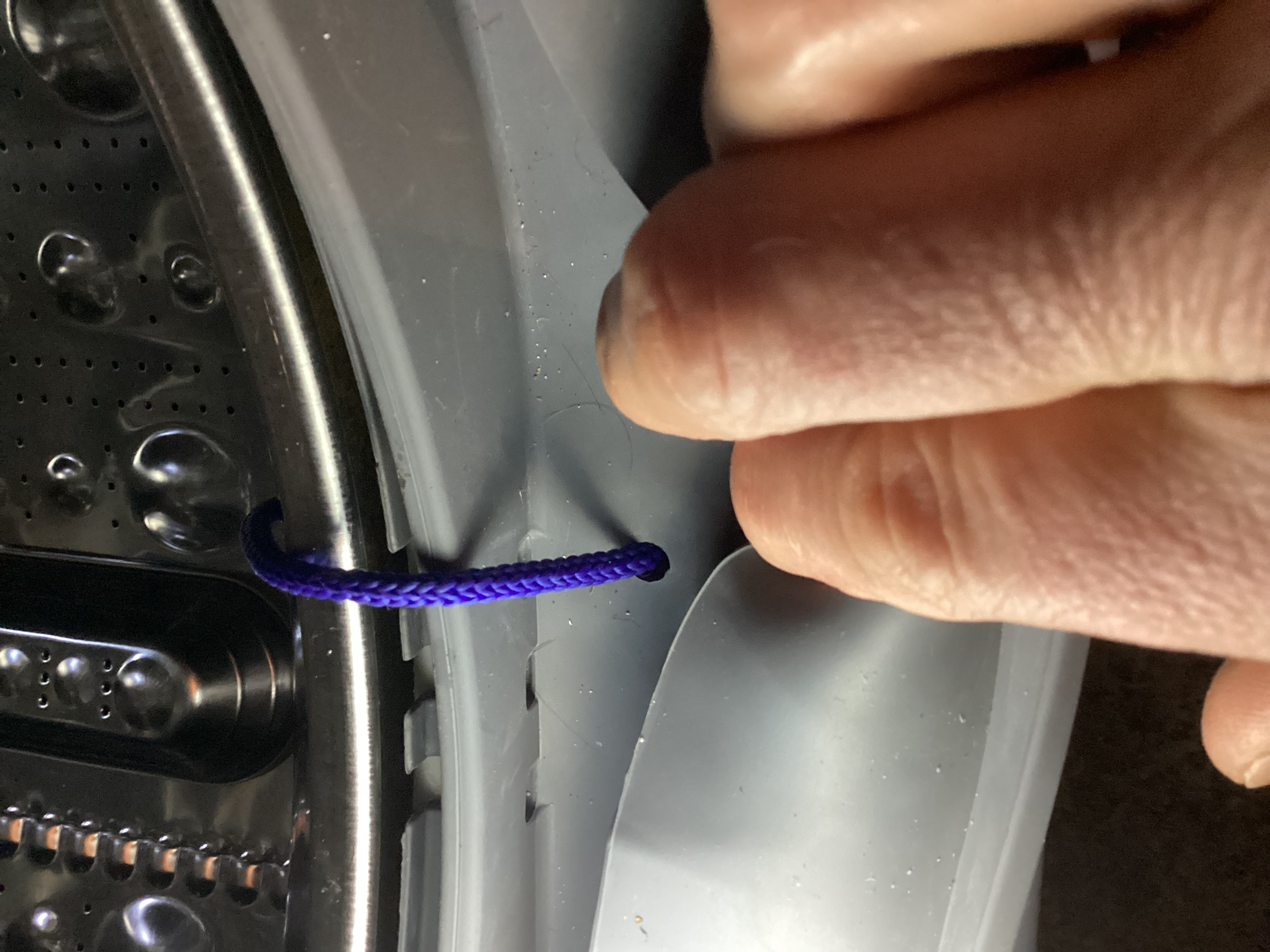

    Question Cordon coincé dans l’évacuation du joint du lave-linge
    Bonjour, je me permets de solliciter votre aide car je rencontre un souci avec mon lave-linge à hublot LG. Un cordon semble coincé dans le système d’évacuation situé au niveau du joint du hublot. Tirer dessus ne permet pas de le dégager, car je pense qu’il est bloqué par son extrémité (voir photo).
    Pensez-vous qu’il soit pertinent de le couper et de le laisser s’évacuer normalement ?

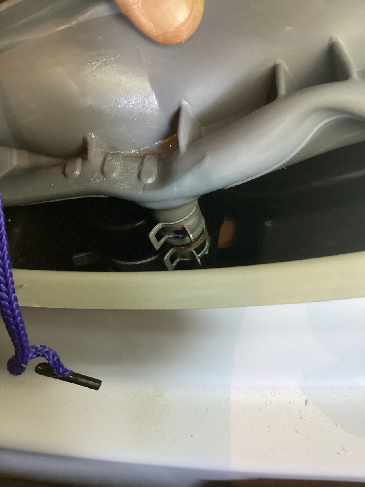

    Re : Cordon coincé dans l’évacuation du joint du lave-linge
    1ere phase :
    Nom : IMG_1169.jpeg
Affichages : 28
Taille : 298,4 Ko
    Je regarde pour dégager la pipette.

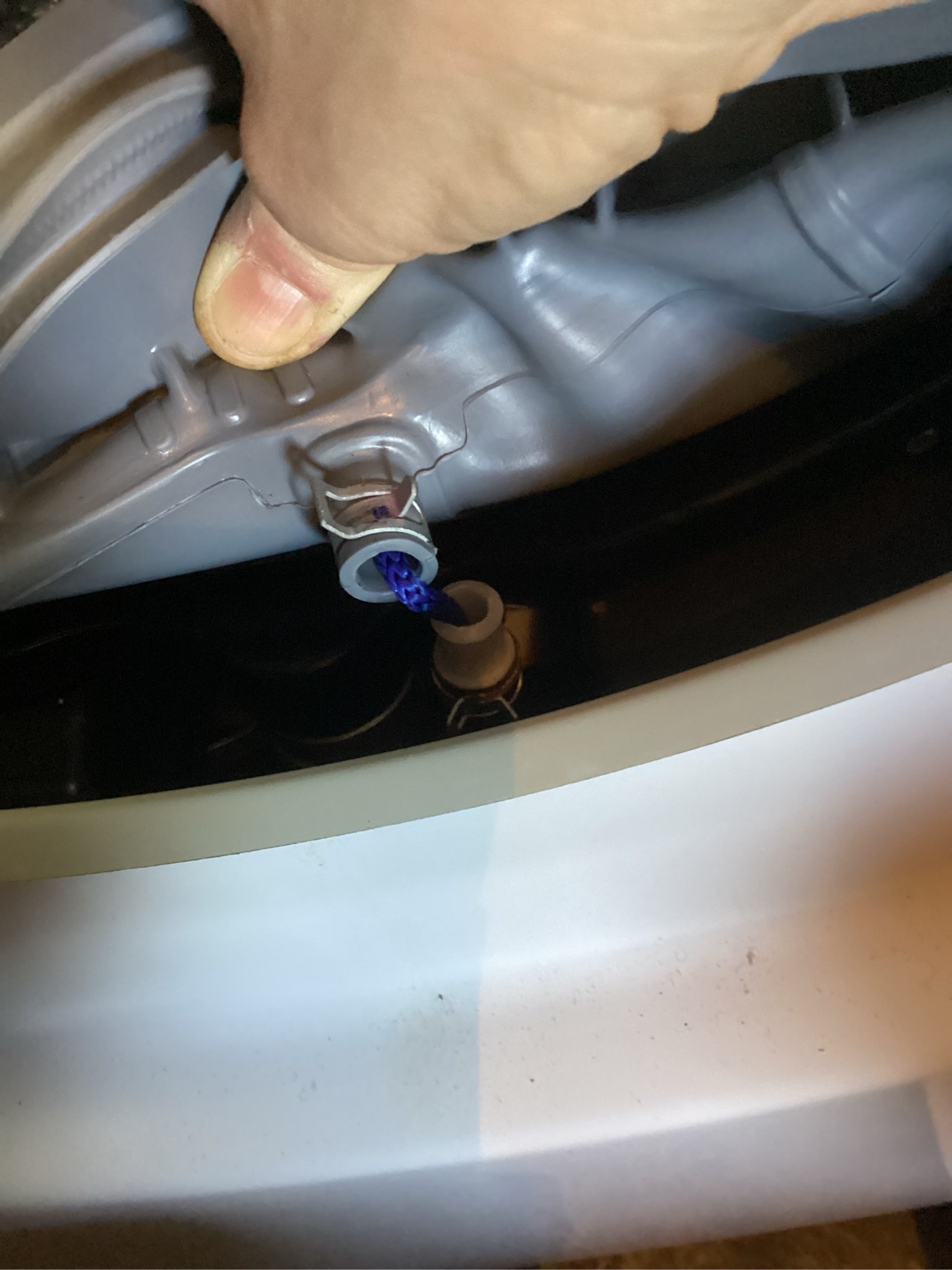

    2eme étape:
    Nom : IMG_1171.jpeg
Affichages : 27
Taille : 280,9 Ko
    J’aurais dû retirer l’attache du bas…
    Problème, nous n’arrivons pas à remettre l’attache du haut, le tuyau noir étant très court.
    Tant bien que mal, nous avons remis le collier du haut mais nous nous sommes arrêtés là car nous ne voyons pas comment retirer celui du bas sans perdre le tuyau noir. Il faudrait lui donner du mou mais je ne vois pas comment.
    À noter que nous n’avons pas retirer complètement le joint du châssis.
    Dernière modification par Martoun ; Hier à 17h07.

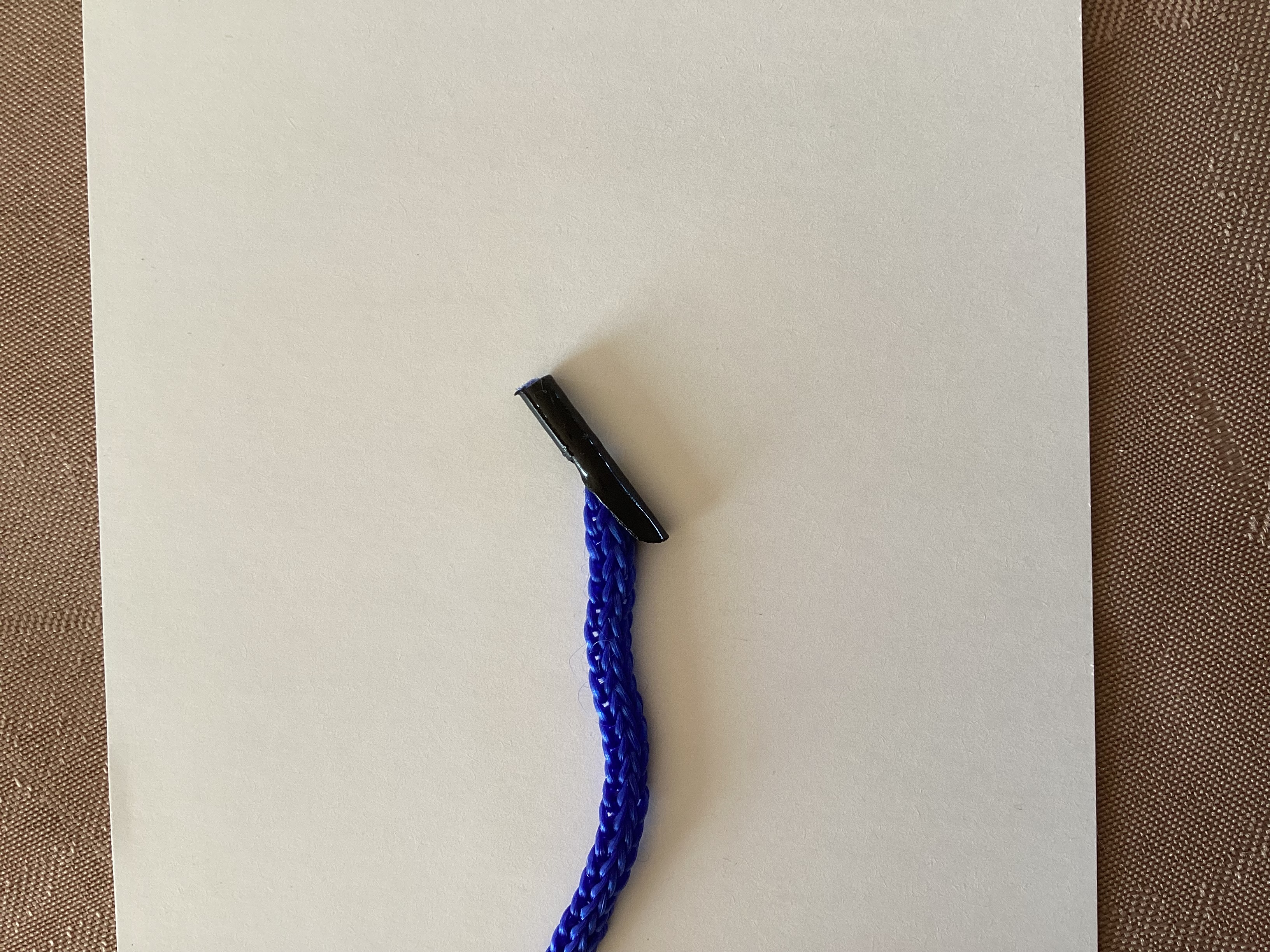

    retirez a présent la ficelle par l'opposé de la manchette en basculant la butée
    cela vous libèrera de la manchette et rendra les manips suivantes plus facile
    Dernière modification par richard 31 ; Hier à 17h17.
    Martoun
    J’ai effectivement omis la référence: F94R35WHSA.
    qu’entendez-vous par «*butée*» ?

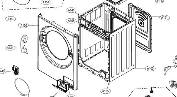

    re
    voici comment se compose le châssis de votre machine
    commencez par ouvrir la trappe d'accès au filtre de la machine rep A300
    ensuite vous retirez le piège a bouton rep: k341
    et vous regardez si l'autre extrémité de la ficelle n'y est pas
    si le cas vous coupez l'autre extrémité de la ficelle coté tambour
    et vous tirez par le bas
    sinon il faudra retirer la façade A130
    et dégager le tuyau k616 de la ficelle
    la butée est l'extrémité dure de la ficelle
    Dernière modification par richard 31 ; Hier à 18h09.
