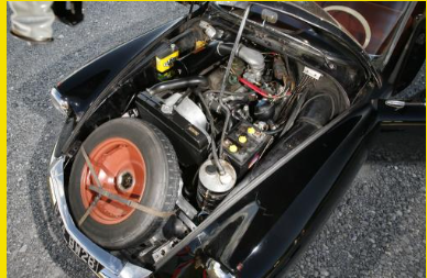

    Fut un temps où certains modèles stockait la roue de secours dans la baie moteur... les ingés devaient être tordus ?

    Les DS19 avaient la roue de secours devant le radiateur sous le capot avant comme on peut le voir sur l'une des photos de ce site:
    https://www.citromuseum.com/2025/01/...-n32-69082-km/

    (bien) plus jeune, j'ai eu une id19 break un vrai paquebot, mes deux enfants 2 mètres derrière
    la roue de secours sous le capot moteur, quelques vacances dans le sud, plein soleil...
    les pneus chauffent d'eux mêmes en roulant, il n'y a qu'à les toucher après quelques km d'autoroute.
    il est vrai que la chaleur dégrade le caoutchouc à la longue.
    pas jusqu'à les faire exploser !
