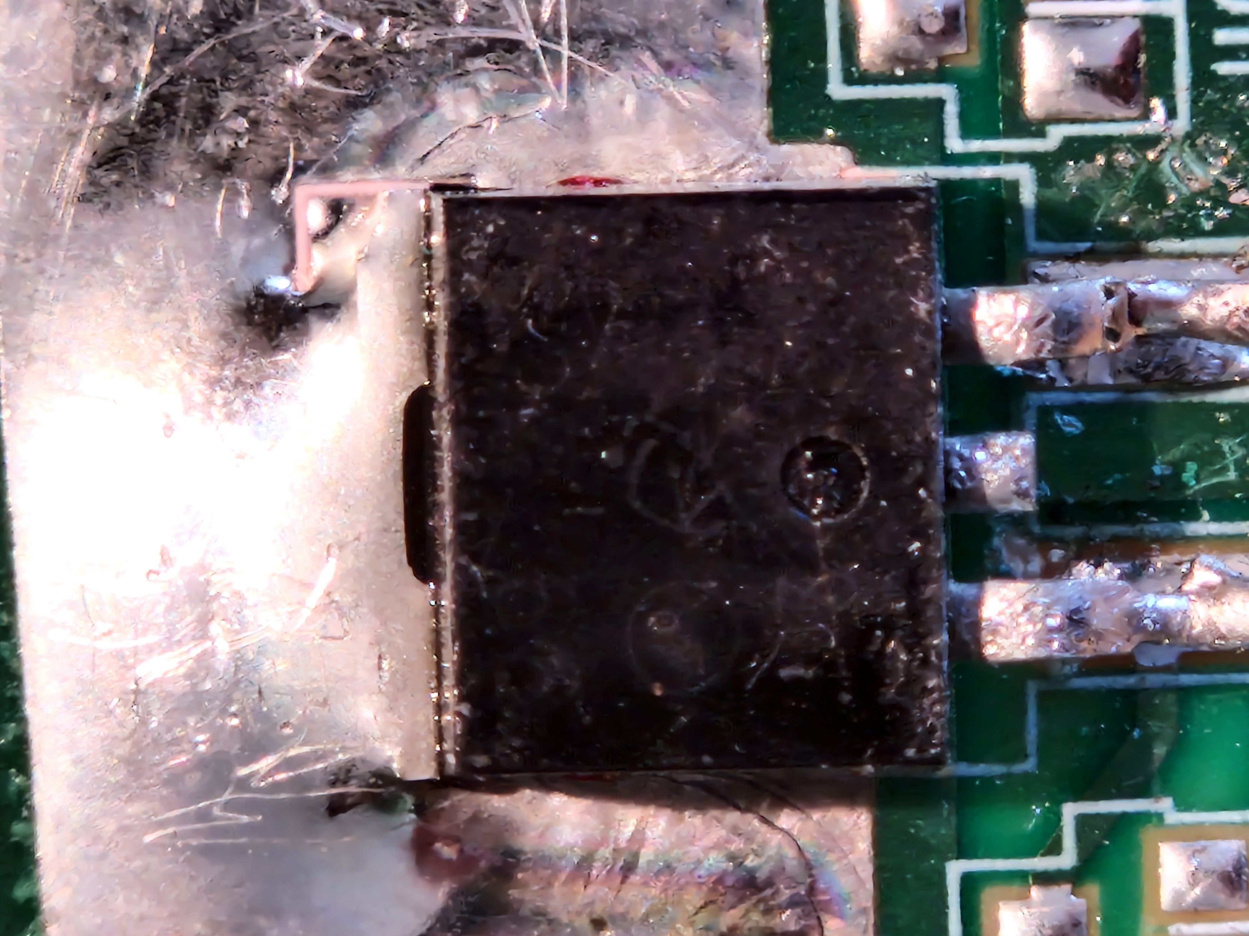

    J'ai mon aspirateur en panne. en appuyant sur marche, le moteur ne marche pas.
    Sur la carte électronique, le triac semble avoir chauffé et je ne peux pas lire les références.
    Jèai essayé de ponter A1 et la plaque métal qui sert a fixer le triac et le moteur s'est mis en marche.
    Sur le triac, la borne A2 et coupée car inutile.
    Quelqu'un peut il m'aidé a tester ce triac et me dire ou je peux en commander 1.
    Merci de vos réponses

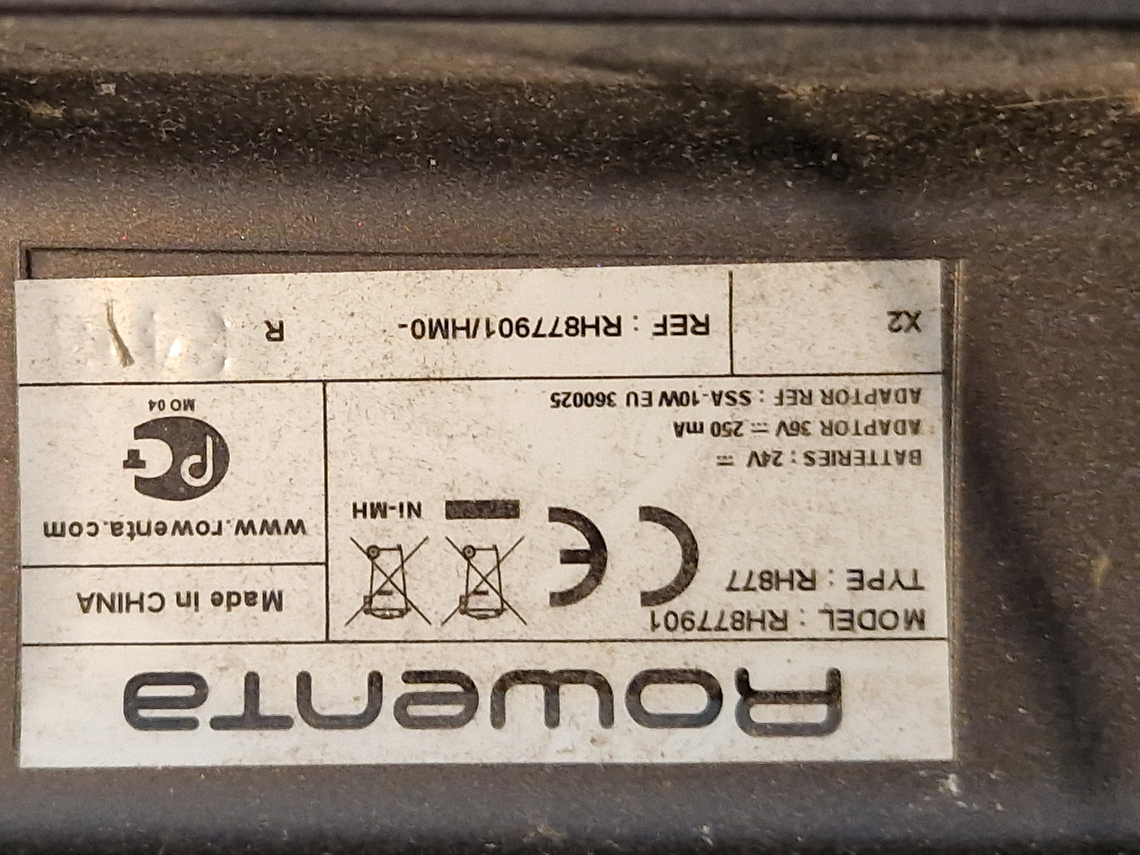

    si c'est un aspirateur à batterie cela ne doit pas être un TRIAC car ceux ci ne fonctionnent qu'en alternatif, c'est plus vraisemblablement un NMOS et amha là à peu prés n'importe quel NMOS dispo dans ce boitier avec un RDSon < 0.1 ohm fera l'affaire.

    il est possible d'avoir une photo plus proche de ce triac ?

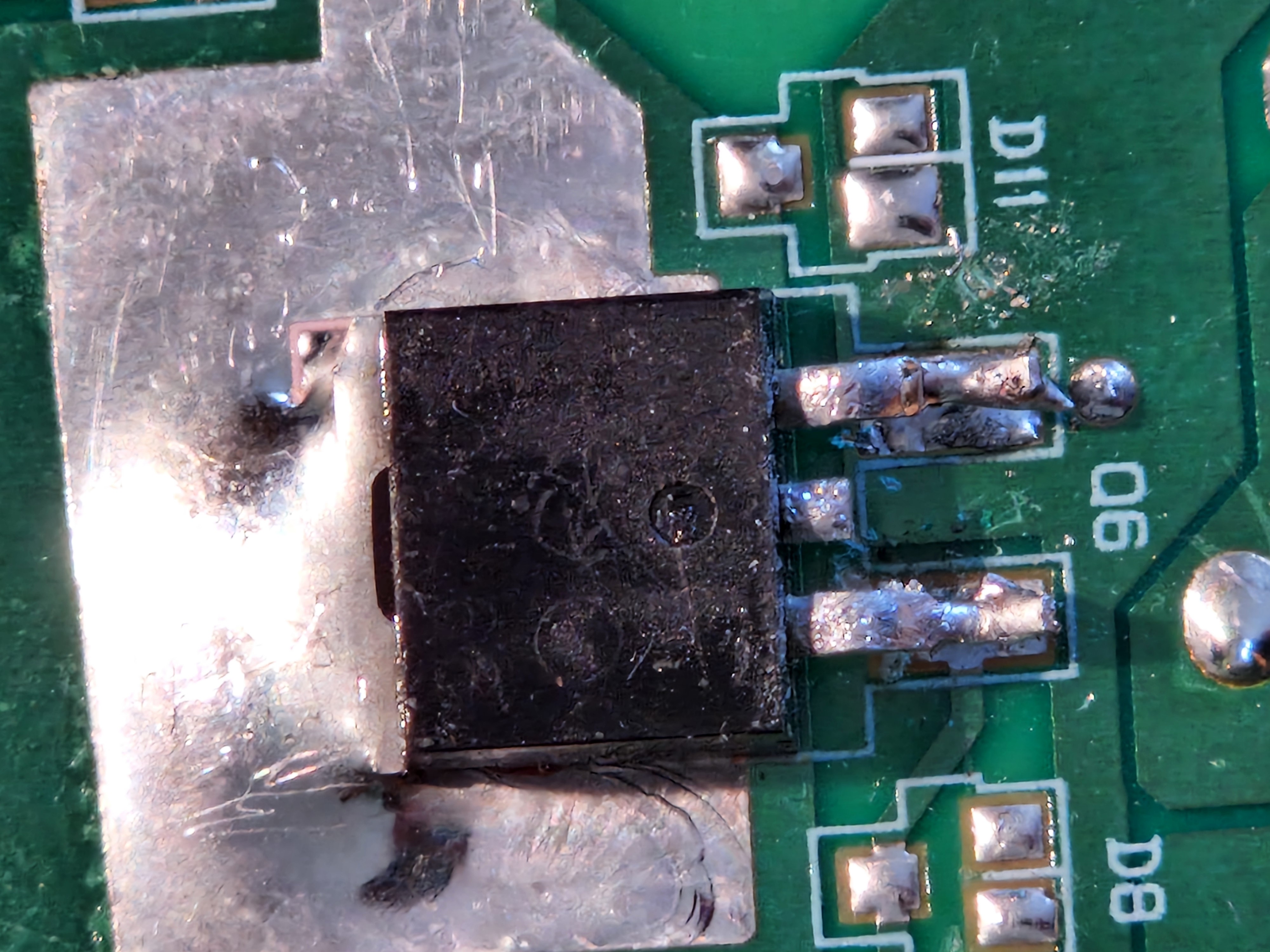

    Ci;joint les photos mais hélas il est pratiquement impossible de lire les références car le triac a chauffé.
    Avec une grosse loupe j'arrive a deviner 9972 sans etre sur et après il semble y avoir un 0 et un S mais ci c-est cela ce serait un miracle.
    Merci de votre aide.
    Une personne avant vous parle d'un NMOS, mais il semble difficile d'en acheter car peu de cites semblent en avoir.
    Merci beaucoup de votre aide.

    les transistors MOS canal N (NMOS) se trouvent partout!
    https://fr.rs-online.com/web/c/semi-...istors-mosfet/
    17000 articles!!!

    Etes vous sur que cela va marcher avec un NMOS avec une alimentation entre 30v et 50v avec un ampérage pas trop élevé ?

    je n'en sais rien mais si c'est un aspirateur sur batterie ce n'est certainement pas un triac.
    Je vous conseille d'aller voir un réparateur ou un repair café car sans vouloir vous offenser vous ne disposez pas des connaissances requises pour effectuer la réparation .

    D'accord avec Jiherve il s'agit d'un mosfet.
    Si ça t'aide :
    ME15N10.pdf

    Je vais commander le NMOS.

    Pour info j'ai acheté un NMOS et l'aspirateur est réparé.
