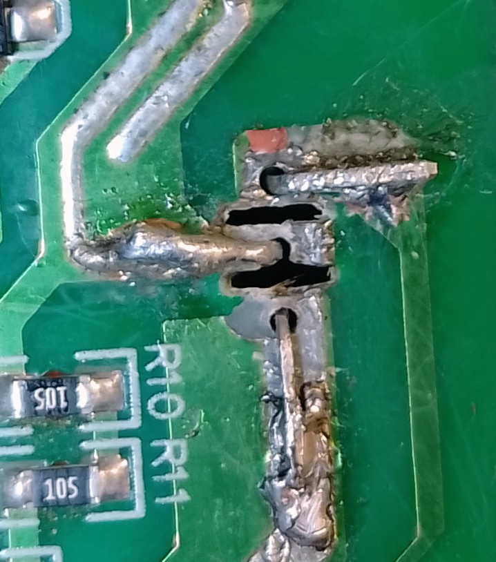

    En fait mon souci serait résolu, mais...
    Après avoir lu cette discussion https://forums.futura-sciences.com/d...urne-plus.html

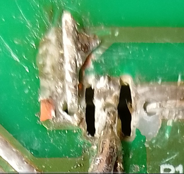

    j'ai essayé le shunt du triac collé à une sorte de dissipeur thermique, avec un point de soudure.
    Gagné, le moteur tourne.
    Cependant je me pose la question de l’intérêt de changer ce triac. Est-ce qu'il a fonction de sécurité en cas de montée en température de la machine? Dans ce cas pourquoi est-il si loin du moteur, la seule pièce qui parait pouvoir chauffer, en dehors du rotor de coupe évidemment (encore plus loin de la carte électronique)?
    Ou, puis-je laisser ce point de soudure, et utiliser la machine en l'état?
    Re : broyeur parkside PMH 2400 C3 ne démarre plus
    Bsr,
    vu le strap marqué R1, je pense plutôt à une protection de surintensité, qui couperait en cas de trop fort courant (éviter de cramer les enroulements)
    Et je remplacerais le triac.

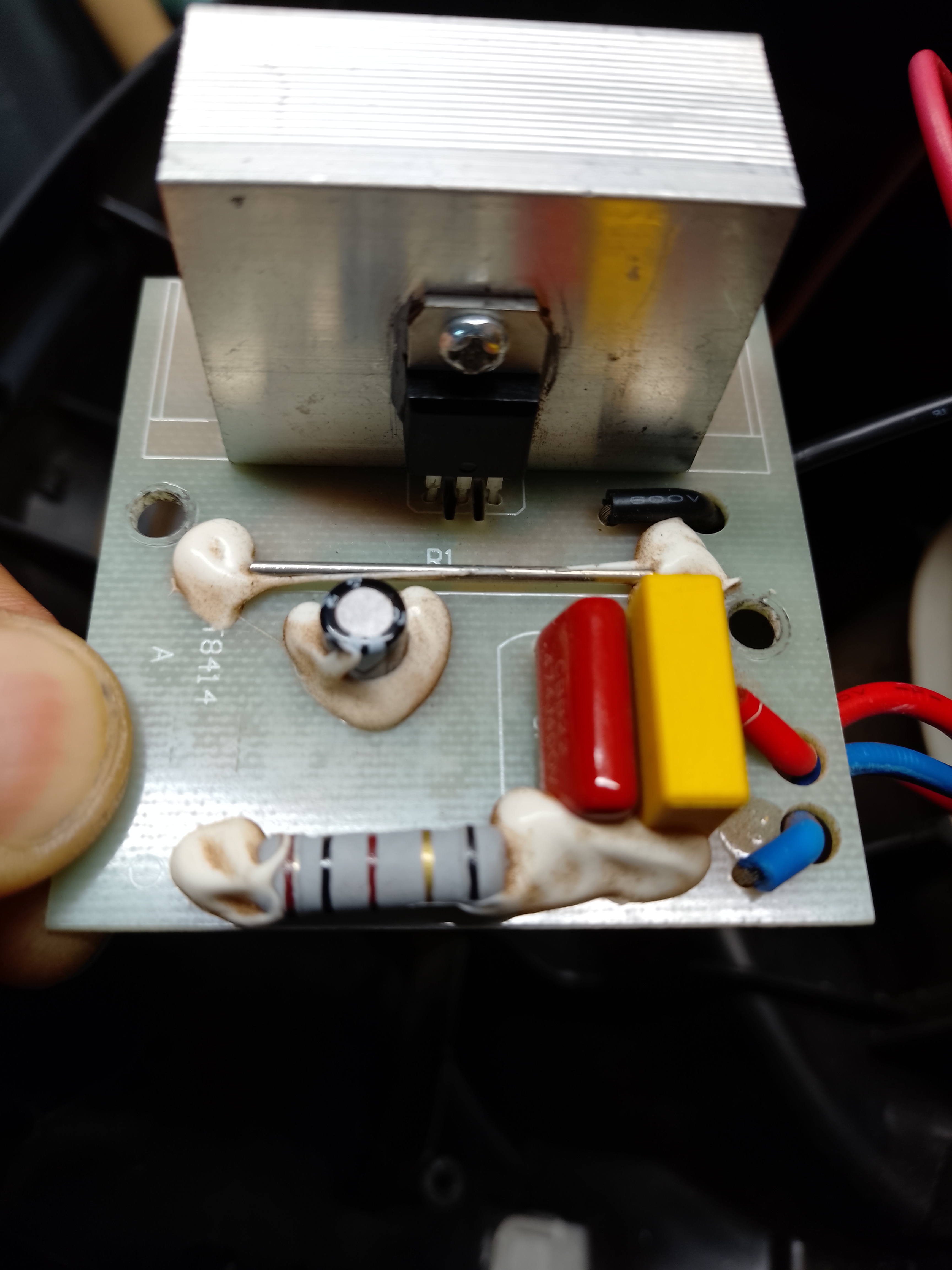

    Bonjour tout le monde,
    Désolé pour le délai, j'ai dû donner la priorité à la réparation du Berlingo...
    Bref!

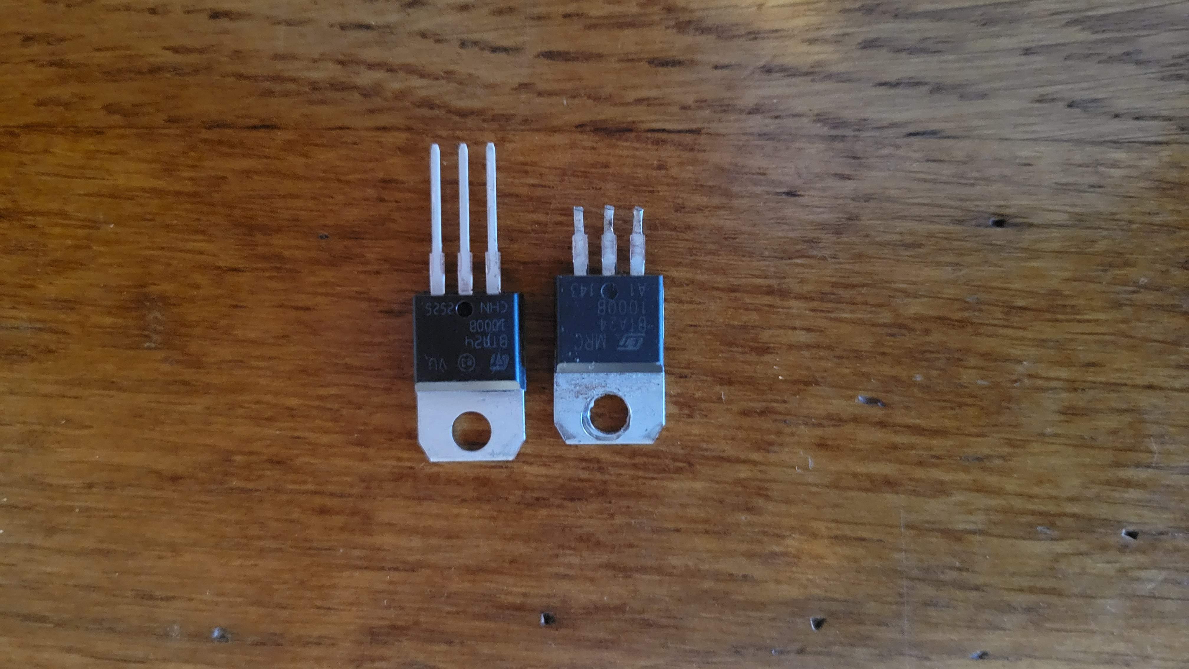

    Triac changé, mais ça n'a pas réparé le broyeur.
    J'ai vérifié que les 3 "pattes" des 2 triac avaient bien la même fonction, et on a bien A1 A2 et Gachette rangés dans le même ordre.
    Après soudure j'ai vérifié la continuité entre chaque patte de triac et "un peu plus loin" sur le circuit, c'est ok, j'ai une bonne continuité.
    Je pense avoir acheté le bon modèle de triac (sur la photo y'a l'ancien et le nouveau)
    J'ai vérifié que la carte est bien alimentée en 220V (entre fil bleu et fil rouge)
    Comment savoir si il y a bien du courant qui arrive à la gachette?
    Je vous mets une photo recto verso du circuit au cas où...
    Merci de m'avoir lu.

    Bsr,
    Il se pourrait aussi que le triac soit une copie chinoise de mauvaise facture....
    Le logo ressemble à un fake....
    Il semble difficile de trouver un BTA24-1000 hors Aliexpress, par contre on trouve du BTA24-800B (ex chez TME) qui pourrait être essayé. (800V au lieu de 1000)

    bonjour oui c'est possible, en tout cas un triac 16A en 800V ira sans pbs et plus facile à trouver.
    l'important c'est le dissipateur ici et aussi c'est très important le réseau RC (je n'ai pas regardé s'il est présent).
    où a été acheté le triac ? normalement st ne fabrique rien en chine !
    il y a des partenariats mais avec des marques sous licence mais avec un autre nom c'est bizarre !
    as t'il était testé au préalable avec un multimètre ?

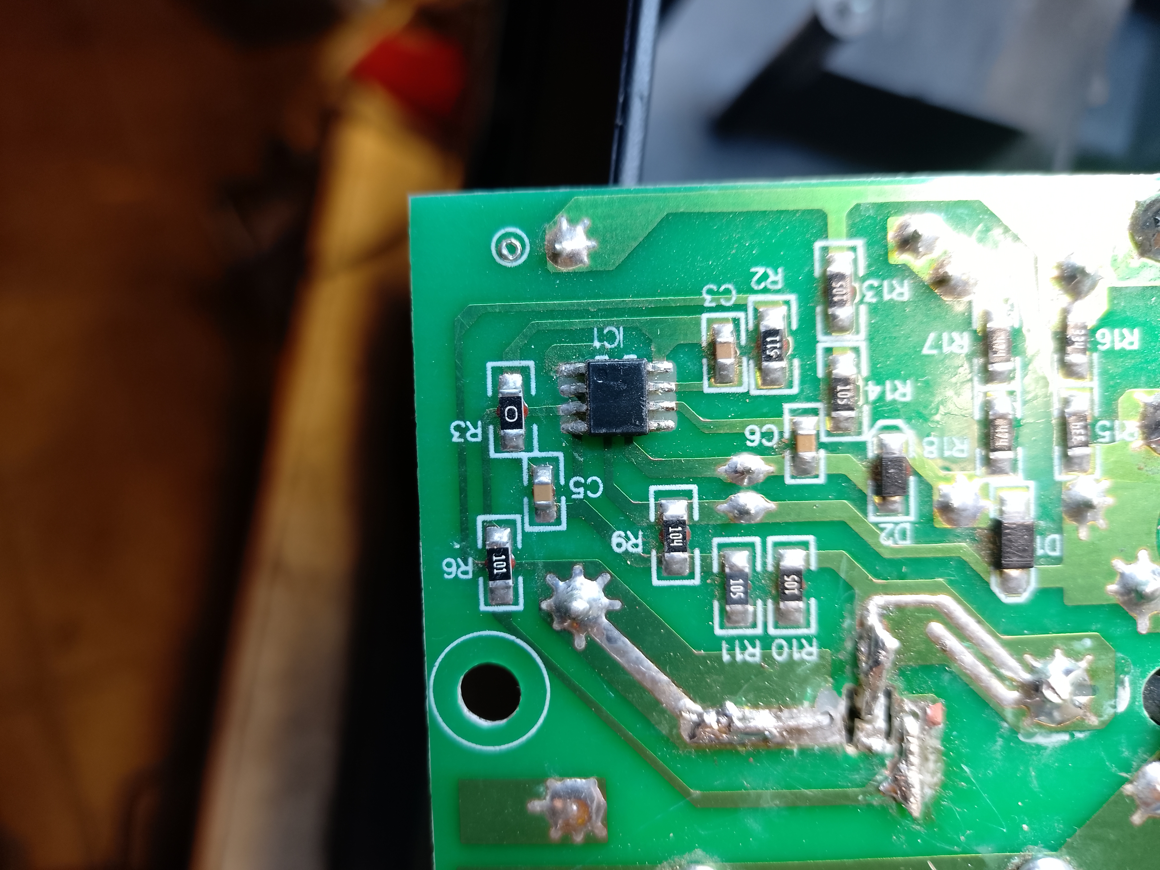

    il faudrait mesurer entre gachette et masse du montage:
    Sachant que je n'ai pas de masse (de terre) sur cet appareil, c'est quoi la masse du montage?
    quelque chose interdit le fonctionnement (interrupteur de présence capot par exemple)
    J'ai accès à l’intérieur de la machine sans toucher à l’interrupteur capot. Et j'ai bien le CI alimenté en 220V pendant mes tests.
    sur cette carte il y a un CI smd8 donc probablement que vérifier sa tension d'alimentation et il pourrait aussi être cuit..
    Bon, j'ai découvert que c'était un optocoupleur, et comment le tester.
    mode diode COM en 1
    autre broche en 2: 273
    autre broche en 3: 273
    autre broche en 4: 1241
    mode ohm COM en 8
    autre broche en 7: rien
    autre broche en 6: rien
    autre broche en 5: rien Donc pour moi c'est bon pour ce composant?

    bonjour le test est NOK c'est clair le courant du multimètre est suffisant pour conserver la conduction du thyristor.
    aliexpress fin du game !!!
    achetez un triac en france svp gotronic etc...
    16A 800V sera tout à fait convenable !
    c'est la 1ere fois que vous vous faites triacer par aliexpress ?
    sinon le smd8 je ne vois pas comment vous pouvez dire que c'est un optocoupleur je suis curieux de le savoir
    Joesat
    Bah justement, comme je le dit plus haut, je ne sais pas mais suis ok pour apprendre.
    Vous me dite de vérifier le CI SMD8, bon, je google, je vois de près qu'il y a une légère dépression à côté d'une broche (le point en rouge sur le zoom), je regoogle, et bim j’apprends des trucs sur octocoupleur (photocoupleur).
    Maintenant je ne saurais en dire plus. Notamment je ne sais pas comment chercher sa tension d'alimentation, ni non plus d'ailleurs:

    mais non le bossage dans le boitier c'est l'indication de la broche n°1 rien avoir avec un optocoupleur !
    ne pas confondre la terre et la masse (le gnd) il faut reperer où se trouve un GND et un VCC sur ce boitier en général c'est souvent 4 et 8 mais sur des ci spécifiques ca change souvent !
    sans la référence ce n'est pas évident on fait un relevé de schéma avec une boite noire et on élabore ensuite un scénario cela fait appel ensuite à un savoir et une culture sur le pilotage de triac...
    on cherche l'alimentation du smd8 alim secteur capacitive on regarde les composants autour y a t'il zener ? etc...

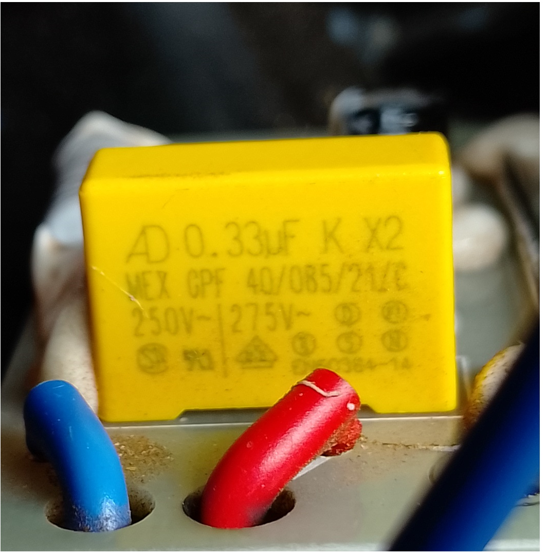

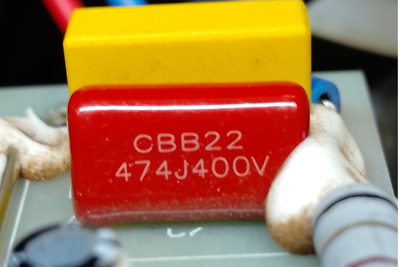

    il semble que le montage comporte une alimentation capacitive, si c'est bien le cas je soupçonnerai volontier la capa jaune parallélépipédique..
    si la capa jaune a trop perdu en capacité il est possible que la tension soit trop faible pour activer le triac
    une photo nette du ci cms permettrait peut être de savoir de quoi il s'agit, à défaut, dire ce qui est inscrit
    la masse du montage devrait êtreprésente sur la broche négative du condensateur chimique
    Dernière modification par titijoy3 ; 01/02/2026 à 15h10.
    la masse du montage devrait être présente sur la broche négative du condensateur chimique
    Salut, titijoy3,
    pour moi la jaune est en parallèle sur l'arrivée secteur.(antiparasite ?) La rouge est en série avec la résistance de puissance, avant les 2 diodes.
    ce serait plutôt la rouge à mettre en cause.
    Joesat
    Le jaune et le rouge ci-dessous:
    Si y'a des mesures à faire, n'hésitez pas.
    Pour info ce CI existe à la vente à l'unité ici: https://www.einhell-service.com/fr_F...43033001025_00
    Non pas que je veuille investir (quasi le prix de la moitié de la machine neuve), mais s'il y a des infos à récupérer...
    Je ne suis pas du tout certain que la gâchette du triac fasse contact avec la piste.
    Il faut gratter le vernis vert (soldermask) avec un cutter ou un bout de papier de verre pour que la soudure prenne bien sur le cuivre.
    Ne pas utiliser la soudure sans plomb, c'est plus délicat.
    Nom : triacbr.jpg
Affichages : 1228
Taille : 91,4 Ko
    c'est un massacre !
    il faut nettoyer et vérifier l'absence de CC.
    pas évident de ressouder tel quel il faut faire des prolongations avec un bout de fil
    à, ben oui, pas sur que le contact se fasse.. un coup d'ohmmètre ?

    Salut, titijoy3,

    effectivement je n'ai pas vérifié au niveau des pistes, tu as sans doute raison, ton niveau est supérieur au mien dans ce domaine
    Joesat
    Concernant les soudures, effectivement je fais au mieux avec mon fer à souder d'amateur et mon inexpérience.
    Suite à vos messages j'ai fait une vérif à l'ohmètre.
    J'ai une bonne continuité entre chaque patte du triac et l'extrémité de la piste correspondante. Une très faible résistance, donc j'imagine une soudure qui fait le job malgré son allure
    Je n'ai pas de continuité (donc de court-circuit) entre A1 et A2 et entre A1 et gâchette.
    Je vous ai fait une photo zoomée de meilleur qualité.
    Nom : soudures.jpg
Affichages : 559
Taille : 130,1 Ko
    Je me suis aventuré à faire un test à l'ohmètre sur les 2 condensateur (rouge et jaune) après les avoir déchargés, et sur la résistance grise.
    Attention, les composants sont restés sur le CI, CI non raccordé au secteur (je ne sais pas si cela a de l'importance).
    Pour les 2 condensateurs,variation de la résistance de 200 à 400 puis redescend à 388, sur l'échelle 2000k. (multimètre numérique)
    Pour la résistance j'ai 100 ohm. (on n'attendait pas 2000 ohm vu le code couleur? rouge noir rouge, puis doré et enfin noir)
    Ça aide ou non?
    ThomasV
    Pour moi la soudure n'ai pas bonne
    bonjour il a indiqué ceci :
    Citation Envoyé par Joesat Voir le message
    B
    c'est le véritable test à faire mesurer la continuité à l'extremité d'une piste il l'a fait donc ses soudures sont ok et il n'y a pas de CC.
    après le coté esthétiques je trouve que c'est plus jolie cette dernière photo.
    donc on peut lui faire confiance sur le test, je remet en cause le triac fake ou bien un pb de partie commande.
    il faut tester le triac à la conduction son test n'est pas concluant il me semble...
    il a commandé un triac neuf en france il devra le tester au préalable avant de le souder sur la carte.
    il a commandé le triac ? où et sa réf ?
    ThomasV
    Je parle de la soudure : d'après ce que je vois, elle n'est pas assez brillante.
    On dirait qu'elle n'a pas assez chauffé et les pattes ne sont pas englobées par l'étain.
    La continuité peut paraître correcte, mais la fiabilité dans le temps est douteuse.

    Fort de tout ce que j'ai appris ici, j'ai tenté un test, vous allez me dire si c'est nul, ou si apporte quelque chose.
    J'ai utilisé une pile 9 volt pour alimenter une breadboard.
    J'ai connecté A1 et gachette sur le + et le -, et j'ai fait un test de continuité entre A1 et A2.
    Pour les 2 triacs (l'ancien et un tout neuf issu du lot acheté chez Ali) j'ai une résistance à 839 ohm.
    Dès que je supprime le passage du courant la résistance devient infinie.
    N'est-ce pas ce qu'on attend du triac?
    Alors bien sûr je ne suis pas équipé pour le tester avec un variateur de tension en faible intensité....

    le triac :
    https://www.e44.com/composants/compo...A16-800CW.html
    c'est dommage que e44 n'indique pas le fabricant si c'est du ST ou pas si c'est du ST le triac est fabriqué en france à grenoble.
    achetez en chine au final on le paye le double...
