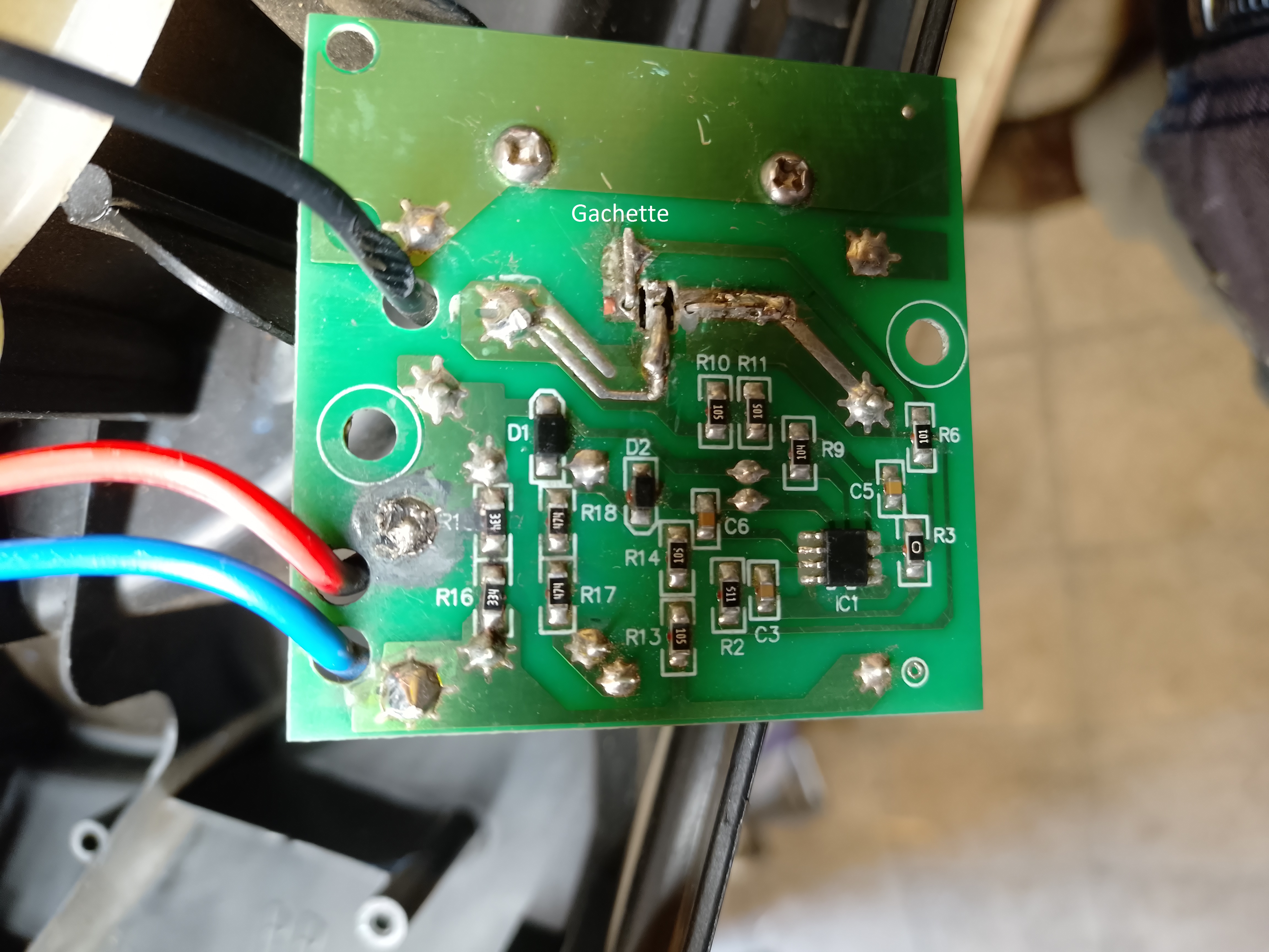

    En faisant des mesures de tension sur le circuit, circuit alimenté en 220V, j'avais une broche sur la gâchette et l'autre a touché la soudure du fil bleu (neutre).
    Ça a déclenché un amorçage de rotation du moteur.
    En l'absence d'arc j'ai répété la manip, idem, amorçage de rotation du moteur.
    Je n'ai pas insisté, car j'ai été plutôt surpris.

    des mesures avec le multimètre en quel position ? vous indiquez broche vous vouliez dire touche de test ?
    ca pourrait indiquer que le triac semble ok...
    donc pb de la partie commande

    J'étais en mode lecture de voltage, et en effet, une touche de test sur la gâchette et l'autre sur le neutre (en bas à gauche sur la photo).

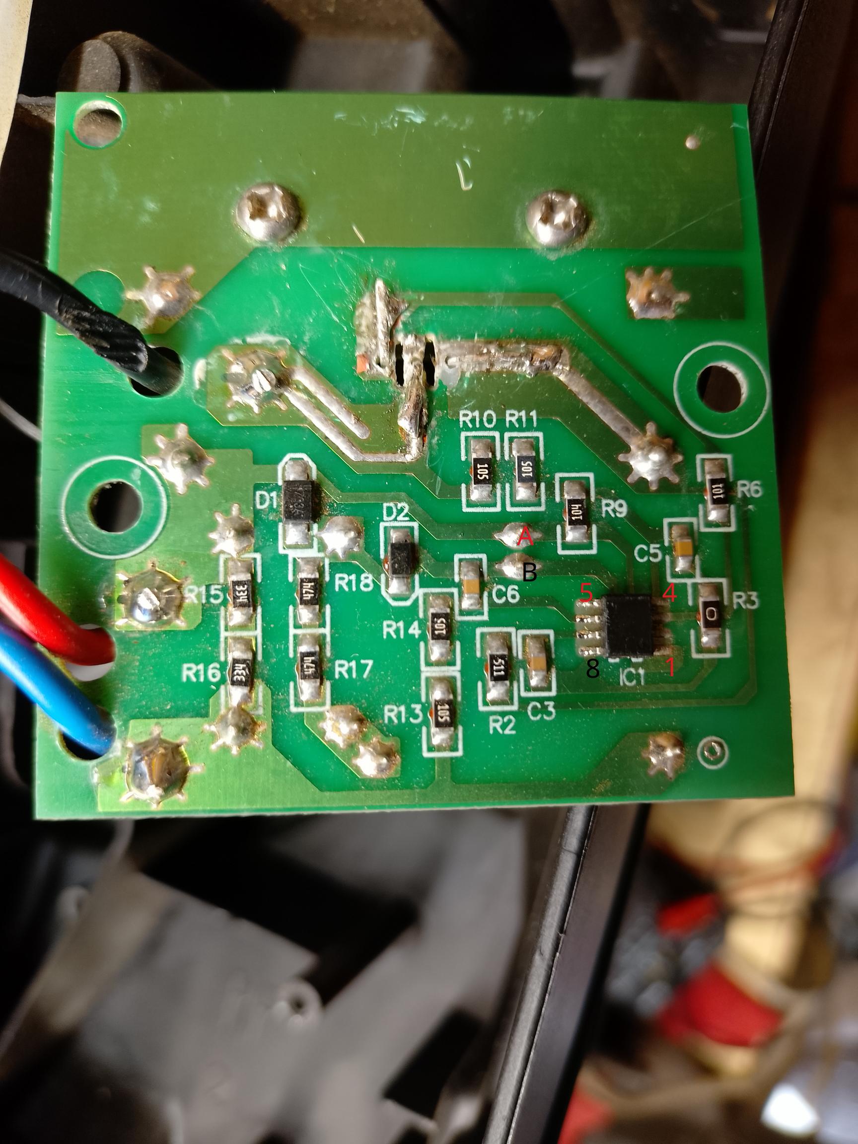

    J'ai une autre question: j'ai voulu tester les résistance notée de R2 à R18. Étrangement je n'ai qu'une seule lecture, R6 à 101 ohm. Pour les autres, quelque soit l'échelle, résistance infinie.
    Pour la partie commande, il y a des manipulations à effectuer pour avancer dans le diagnostic?
    Encore une question (désolé...): entre la gâchette et la masse, je suis sensé trouver du courant continu ou alternatif (oui, je sais, je pars de loin...)?

    ... J'ai une autre question: j'ai voulu tester les résistance notée de R2 à R18. Étrangement je n'ai qu'une seule lecture, R6 à 101 ohm. Pour les autres, quelque soit l'échelle, résistance infinie ...
    Hum. Sans savoir comment est réglé le multimètre, difficile d'être formel.
    Pour commencer, les mesures de résistances (ou des composants en général), nécessitent de les débrancher, pour les mesurer seuls. Comme on est supposé connaître leur valeur, il faut adapter le calibre de l'instrument et surtout, ne pas laisser l'initiative à l'instrument par calibre automatique, qui est un piège à gogo. R6 est de 100 ohms, donc 101 est OK. Les autres valeurs dépassent 200 ohms (probablement calibre sélectionné sur ohmmètre) qui indique débordement puisque supérieur à 200 ohms.
    Pour les résistances cms, la valeur est indiquée dessus. Les deux premiers chiffres sont les premiers chiffres significatifs, et le troisième indique le nombre de zéros à ajouter derrière pour avoir la valeur en ohms.

    Effectivement, fort de cet enseignement, j'ai repris des mesures en adaptant le calibre à la valeur théorique attendue. Bon, sans dessouder les résistances, ce qui peut fausser les valeurs j'imagine.
    Mais les retours sont plutôt proches de l'attendu, voir quasi identiques.
    Sauf pour R10 et R11 , avec 1000 Kohm attendus et 600 Kohm lus (mais, en place sur le circuit...)

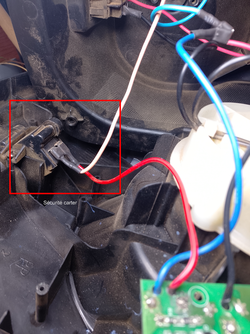

    Re : broyeur parkside PMH 2400 C3 ne démarre plus
    il y a une sécurité fermeture du carter

    Concernant la sécurité carter:
    -je fait la recherhche de panne carter fermé (ça n'empêche pas l'accès au CI et au moteur)
    -le CI est alimenté en 220V (mesuré aux fils rouge et bleu sur le CI) quand la machine est branchée au secteur

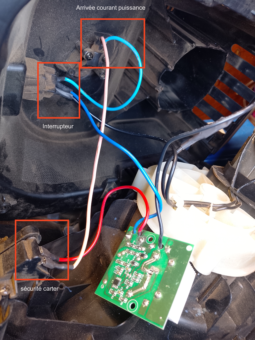

    Ci-dessous une photo du montage de cette sécurité carter. C'est juste une interruption physique de l'alimentation du CI en courant 220V.
    Le fil beige arrive directement de la phase secteur, le fil rouge alimente le CI.
    Je ne sais pas si on peut parler "d'information de la partie électronique".
    Pour info l'interrupteur marche / arrêt lui interrompt le fil bleu du neutre 220V, et j'ai une continuité aux 2 broches de l'interrupteur.
    nous ne connaissons pas votre niveau, c'est pour ça qu'on pose des questions qui nous aiderons à vous guider dans la mesure du possible, à ma connaissance et sauf erreur de ma part vous n'avez mentionné nulle part que vous avez testé l'interrupteur de carter ni donné le résultat, il me semble donc légitime de poser la question avant d'aller gratter dans la carte électronique..
    le dépannage ne se fait pas à partir de supposition mais à partir de constatations permettant de faire des hypothèses qu'il faut valider ensuite,
    dans ma carrière, combien de fois ai je vu des technos remplacer des cartes électroniques pour s'appercevoir ensuite qu'elles n'étaient pour rien dans le défaut, j'en ai un stock à la cave, remplacées à tort et que j'ai sauvé in-extrémis de la poubelle !
    Re : Broyeur Parkside PMH 2400 C3 ne démarre plus
    en faisant attention, vous avez une rallonge avec un interrupteur vous ne manipulez que l'interrupteur les mains eloignées.
    vous faites un essai de shunter cet interrupteur de sécurité, ensuite une fois que c'est fait vous remettez le secteur.
    si le moteur démarre votre sécurité est la panne sinon il faudra poursuivre sur la carte.
    on a du mal à comprendre et lire votre photo car un interrupteur d'appareil est toujours bipolaire il coupe la phase et le neutre et votre indication de dire il coupe que le neutre me convient pas...
    pouvez vous faire une photo d'ensemble afin de voir le câblage de la partie puissance ?

    Joesat
    Ci-dessous la photo vue large des entrailles.
    Sur l'interrupteur les 2 fils bleus sont piqués sur la même broche. L'autre broche est occupée par le fil noir qui vient du moteur.
    L'autre fil noir qui arrive de l'autre pôle du moteur arrive de la carte électronique.

    La carte semble être là juste pour gérer une éventuelle surcharge du moteur, qui vient couper son alimentation électrique. Habituellement on patiente un peu que ça "refroidisse", puis ça repart. Bon là ça ne repart plus .
    J'ai shunté la sécurité capot, et rebranché sur le secteur en faisant attention que l'interrupteur soit sur 1. Rien ne se passe.

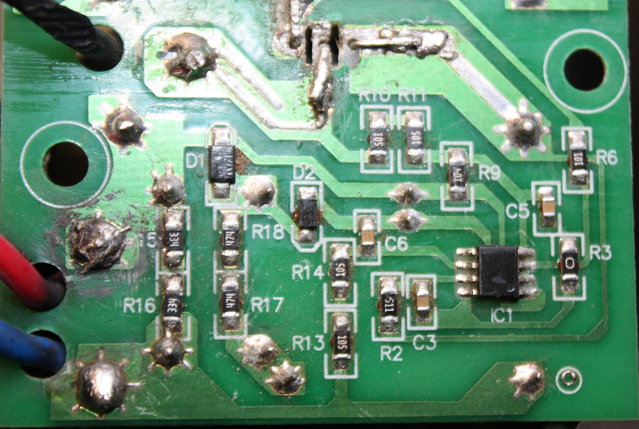

    bonsoir en observant la carte avec une belle définition sur le lien bricoleur.d'internaute j'ai pu voir une belle soudure sèche sur R13 :
    https://img-19.ccm2.net/17N-CcFtQq64...302_160401.jpg
    et en observant sur le message 1 la carte j'ai pu voir :
    https://forums.futura-sciences.com/a...930_174714.jpg
    2 soudures sèches sur chaque pole de c6
    1 soudure sèche du condensateur rouge en dessus r18 et entre d1 et d2
    il faut prendre une loupe on doit mieux le voir en réel que sur un écran.
    pour savoir si c'est une soudure sèche il faut toucher la piste à un endroit éloigné sur un contact ou un composant et ensuite on vient toucher avec la seconde pointe de touche le pad du composant où la brasure n'est pas bonne ca ne bip pas ou difficilement.

    reste la question de l'alimentation éventuellemnt capacitive de la carte, le condensateur rouge est il en bon état ?
    Il ne me semble pas avoir encore vu la mesure de la tension sur le condensateur chimique. Même si le demandeur dit avoir fait des mesures, aucun résultat n'a été publié.
    Joesat
    D1 doit être une zener
    Le positif du condo est sur "la phase" - fil rouge -, le 8 pattes envoie donc , s'il est vivant et alimenté, des impulsions négatives à la gachette du triac.
    La patte 1 devrait être relié à A, la 8 à B.
    La 7, current sense. La 6, détection du passage par 0 du secteur. La 4 détection du passage par 0 de A2 du triac. Les 2 et 3 envoient l'impulsion de gachette.
    Nom : IMG_20260119_144928.jpg
Affichages : 228
Taille : 363,1 Ko
    Dernière modification par lutshur ; 08/02/2026 à 10h58.

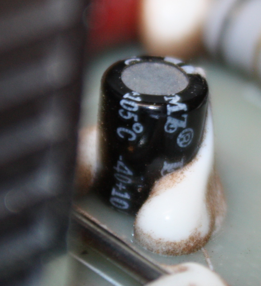

    Joesat
    Dans un premier temps j'ai vérifié l'état de toutes les soudures avec le protocole indiqué. Les résistances trouvées sont toutes très faibles, quelques ohm (je n'ai pas la fonction bip sur mon multimètre, j'ai fait le test en ohmmètre, calibre 200 ohm).
    J'ai mesuré la variation de la résistance du condensateur chimique (celui connecté en A et B sur la photo ci-dessus), celui en noir sur la vue de l'autre côté.
    Le condo est resté sur le CI, CI non alimenté en courant de puissance.
    Après l'avoir déchargé, mesure au calibre 2000 Kohm. La touche COM sur le pôle - du condensateur.
    La valeur démarre de zéro et très rapidement augmente en continu. J'ai arrêté à 100 Kohm environ. J'aurais dû pousser plus loin?
    Pour la mesure de tension du condo, il doit être dessoudé du CI?
    Quelle tension faut-il appliquer?
    Nom : condo chimique.jpg
Affichages : 439
Taille : 39,1 Ko
  24. #54
    Citation Envoyé par Joesat Voir le message
    bonjour on branche la machine avec la sécurité du carter ok on a 230VAC sur la carte.
    ensuite on mesure la tension Vdc sur les bornes du condensateur chimique => c'est combien ?
    on mesure la tension Vac sur les bornes du condensateur chimique => c'est combien ?
    j'aurai préféré une reprise de la brasure des 3 qui sont douteuses.
    avec une loupe vois t'on quelles sont douteuses ?
    faire une reprise au fer à souder après une mesure des tensions.
    une carte sous tension on fait attention !!!
    y a t'il un différentiel 30mA dans le tableau électrique ?
    Dernière modification par racard ; 08/02/2026 à 11h51.
  25. #55
    on peut avoir une autre photo de ce condensateur ?
    On dirait qu'il manque un bout....près du circuit
  26. #56
    félicitation et bien vu !
    pourtant ca crève les yeux le condo est mort !
    ou bien c'est en enlevant la résine ou ce silicone que le boitier est détérioré ?
    https://forums.futura-sciences.com/a...930_173408.jpg
    Dernière modification par racard ; 08/02/2026 à 12h39.
  27. #57
    La diode D1 est marquée 733A. Ce pourrait bien être une zéner 5,1V
    https://www.alldatasheet.net/datashe...SMAF4733A.html
    dans ce cas, la tension sur le chimique devrait être proche de 5V ?
  28. #58
    Joesat
    Alors tout d'abord désolé pour la photo du condo chimique, elle ne vient pas du mien mais c'est le même, c'était pour avoir les caractéristiques que je n'arrivais pas à lire.
    Du coup j'ai ressorti un appareil photo numérique pour essayer d'avoir une meilleur qualité que le téléphone.
    Zoom sur mon condo
    et zoom sur la carte pour voir les soudures.
    Pour ma part à l’œil nu et sous la loupe je ne discerne pas de soudures sèches.
    les mesures au voltmètre
    en continu 1.6 V
    en alternatif 2.9 V
    Dernière modification par Joesat ; 08/02/2026 à 15h26.
  29. #59
    en continu 1.6 V
    en alternatif 2.9 V
    il y a un souci avec ce condensateur il est probablement naze.
    la photo est moins nette que sur le message n°1 où je trouve 3 soudures sèches
  30. #60
    Joesat
    Ouaip, le truc c'est qu'on est limité en poids de photo, et je suis obligé de diminuer la qualité à chaque fois.
    Si je nettoyais le circuit avant de faire une photo?
    Alcool à 90, vinaigre blanc, bombe nettoyant contact?
