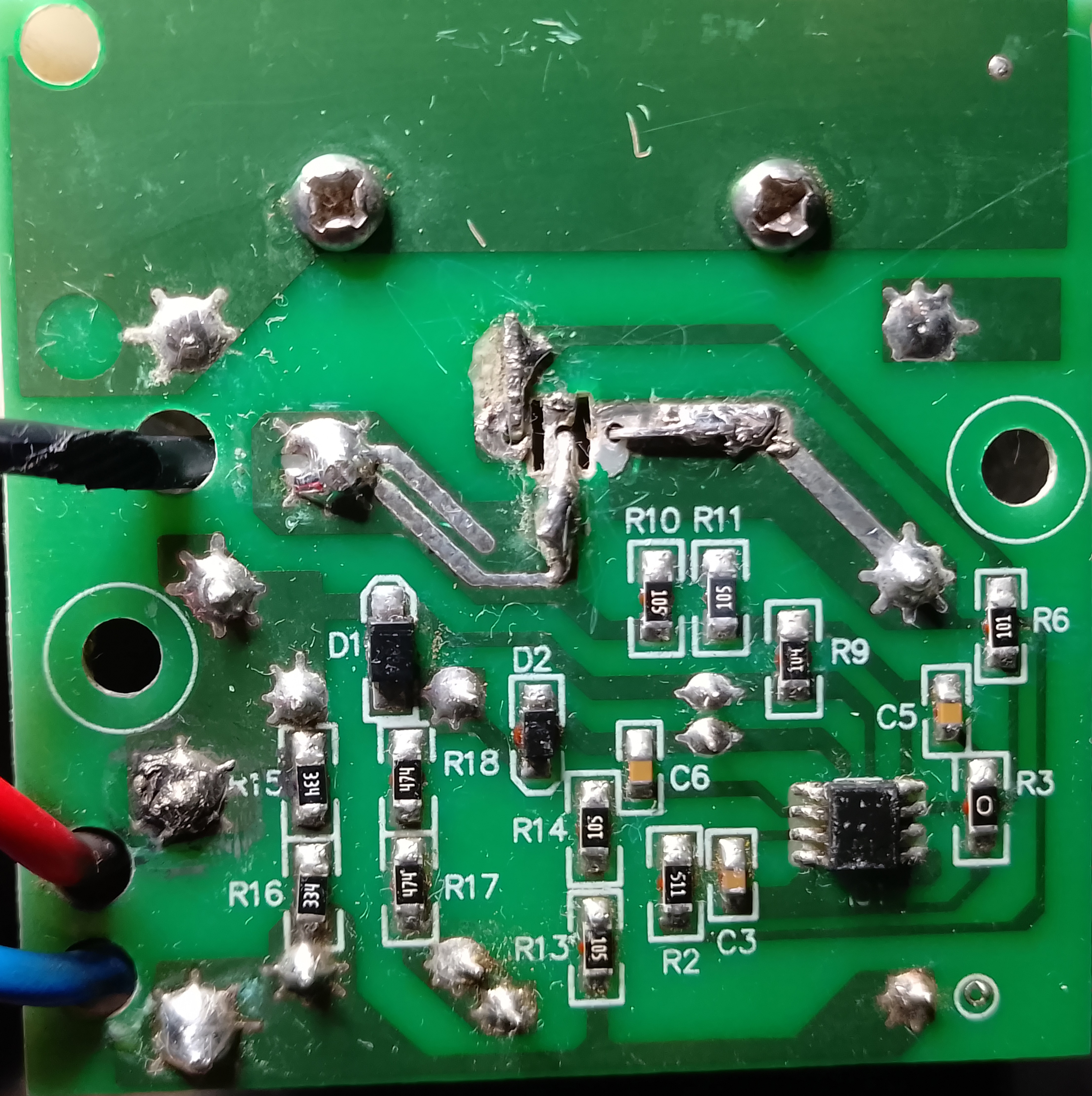

    Ouaip, le truc c'est qu'on est limité en poids de photo, et je suis obligé de diminuer la qualité à chaque fois.
    Si je nettoyais le circuit avant de faire une photo?
    Alcool à 90, vinaigre blanc, bombe nettoyant contact?
    non pas de vinaigre ce n'est pas en contact avec du calcaire !
    l'idéal c'est une photo sans nettoyer cette carte n'est pas crasseuse.
    cliquez sur le ? il est indiqué les restrictions.
    faire une photo avec un angle d'incidence moi je vois des soudures sèches le condensateur rouge et le condensateur chimique VAC 3V si le condensateur n'est pas soudé ca explique cette ondulation !
    mettez un coup de soudure avec le fer car vous avez déja pu mesurer Vdc et Vac

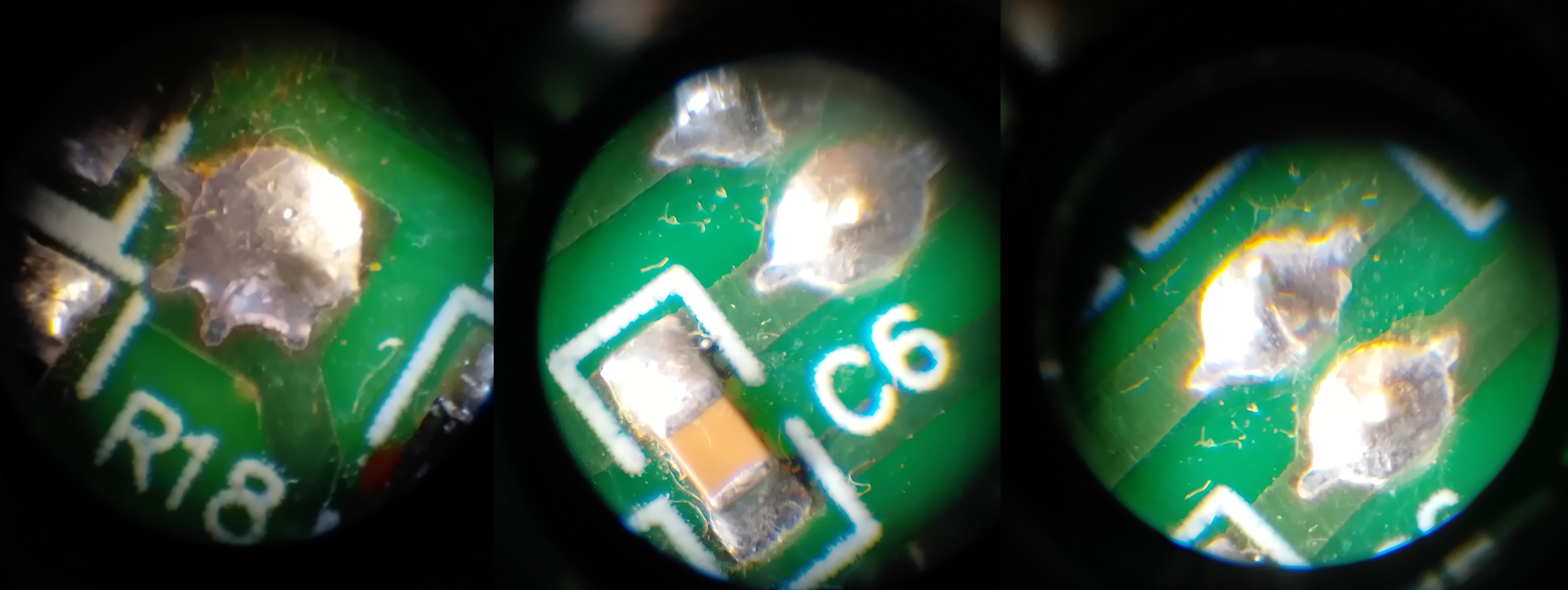

    J'ai essauyé de faire avancer le diag ce matin.
    Suite à une demande de Titijoy3, j'ai fait une mesure en courant continu entre la masse (prise sur le pôle - du condo chimique, si je ne dis pas de bêtise) et la gâchette du triac. CI alimenté en courant puissance. Je trouve 1.33 V, en deçà de la valeur de déclenchement du triac (1.5 v de mémoire). Et bien sûr le moteur ne déclenche pas.
    J'ai aussi observé les soudures de C6, du condo chimique et celle du condo entre D1 et D2, au moyen d'un oculaire coulissant (proche d'un microscope de terrain). Je n'ai pas vu de trace de fissures, ou d'aspect différent des autres soudures. J'ai essayé de faire des photos.
    Nom : gros zoom soudures.jpg
Affichages : 172
Taille : 6,99 Mo
    Concernant ces soudures j'avais fait un test de continuité entre toutes les soudures du circuit avec un point "un peu plus loin" sur le circuit, à chaque fois j'ai trouvé une résistance quasi nulle (quelques ohm).
    L'appareil a très bien fonctionné pendant plusieurs mois avant la panne.
    Je veux bien dessouder les condos pour les tester, mais je n'ai pas de capacimètre, juste un multimètre.
    Et quand à dessouder les petites résistances, j'ai un conrad ZD-99, je crois que la panne manque de finesse...

    Re : Broyeur Parkside PMH 2400 C3 ne démarre plus
    ca demande 2mn de mettre un coup de fer à souder sur 3 brasures pas plus !
    une continuité ce n'est pas quelques ohms c'est <0.5 ohm si en touchant on exerce une pression mécanique on peut rétablir un contact aléatoire
    je ne regarde pas avec le même angle d'incidence car je vois cette photo du message 1.
    il y a aussi le condensateur en dessus le marquage R18
    https://forums.futura-sciences.com/a...930_174714.jpg
    ou bien c'est aussi une arnaque la photo du message 1 ? car ce n'est pas la même carte que celle avec la loupe puissante il y a un loup vous avez déja indiqué que l'image du condensateur ce n'est pas votre carte mais une prise sur internet ou ailleurs il me semble ?
    Dernière modification par racard ; 09/02/2026 à 12h10.
    Citation Envoyé par Joesat Voir le message
    Nan nan nan, y'a de loup les photos du message 1 sont bien l'appareil incriminé.
    Je mets le fer à chauffer et je reviens.
    Donc juste refaire chauffer la soudure en place pour qu'elle adhère, ou enlever la matière, nettoyer la piste et reposer de la soudure neuve?
    on rajoute de la brasure avec le décapant.
    la photo avec un fort grossissement et les pattes du condensateurs du message 1 n'ont pas la même longueur...

  11. #71
    Joesat
    Si si, c'est sûr c'est la même carte, je n'ai pas d’intérêt à mentir (en général, mais en particulier sur un forum d'entraide).
    La seule différence c'est sur la photo message 1 il y a encore le triac d'origine, maintenant il y a un triac neuf, mais le fil noir a pris un petit coup de fer en passant
    Nom : zoom carte4.jpg
Affichages : 394
Taille : 4,04 Mo

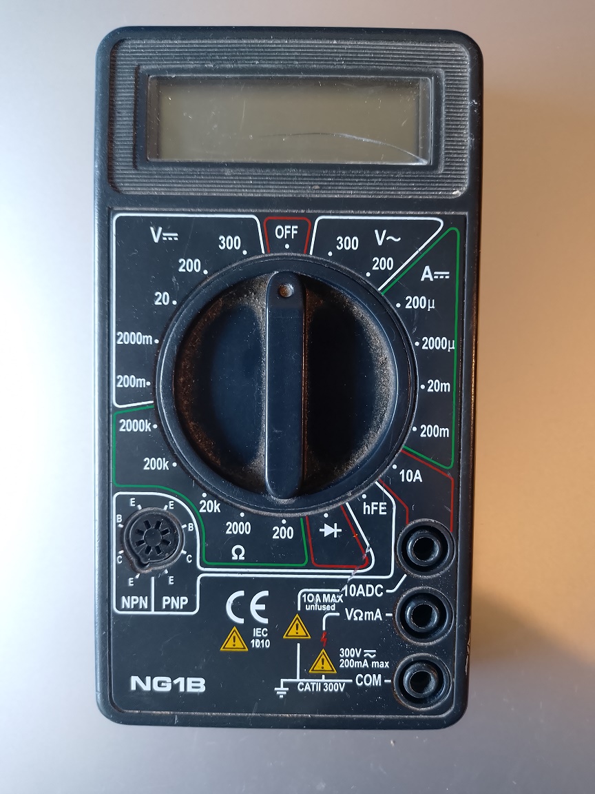

  12. #72
    lutshur
    Il n'a pas la fonction capacimètre ?

  13. #73
    Joesat
    le voilà, je ne vois pas de mention de F ou Farad.
    Nom : multi.jpg
Affichages : 172
Taille : 288,6 Ko
    Il faut un compte
    ok merci alors c'est cuit...
  17. #77
    franchement je pourrais presque parier 2000€ que ce n'est pas la même carte et sur celle ci effectivement les brasures du condo chimique et du condo rouge sont nickel chrome !
    par contre le fil rouge il est cuit complet !
    ca se voit qu'il a cramé de chez cramé l'isolant rouge est noir à cause de la chauffe car la brasure est sèche à gauche du marquage R15...
    c'est encore une autre carte ?

    D2: 9.9V dans les 2 sens
  27. #87
    Si j'ai compris ce coup ci, j'ai fait comme ci-dessous.
    Pièce jointe 516517
    D1: 9,9V dans un sens - et 0.48V si j’intervertis les touches
    l'avalanche ne s'est pas produite si Vz = 5V
    Dernière modification par racard ; 11/02/2026 à 17h25.
  28. #88
    Pièce jointe 516517
    je corrige :
    votre message est une erreur on n'inverse pas les touches de tests avec un voltmètre on inverse la diode !
    la position testeur de diode ne doit pas être utilisé lorsque la carte est sous tension (ici le montage)
  29. #89
    Joesat
    J'ai fait la mesure en voltmètre CC.
    Donc j'aurais dû intervertir le + et le - de la pile aux pôles de la diode, peu importe le sens des touches?
    Du coup c'est bizarre d'avoir une variation sur D1 juste en changeant le sens des touches, non?
    Ou alors il faut faire 4 mesures par diode?
  30. #90
    lutshur
    D2 HS. Point barre.
    Les multimètres savent afficher les tensions inverses. Si j'ai proposé d'inverser les pointes de touche sans modifier le raccordement de la pile + résistance sur celles-ci, c'est en connaissance de cause.
    D'ailleurs, sans changer le branchement de la pile sur les pointes de touche, le voltmètre est toujours dans la config positive, celle du départ
    Oups, pas vu mes 9,9V sur la zener. Hs aussi
    Dernière modification par lutshur ; 11/02/2026 à 18h06.
