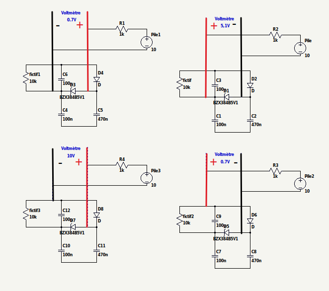

  3. #93
    lutshur
    Re : Broyeur Parkside PMH 2400 C3 ne démarre plus
    la j'ai besoin d'un éclaircissement
    Pas de souci, il m'arrive d'être pas facile à suivre.
    Avec du coloriage et quelques indications supplémentaires, c'est mieux.
    Nota : la pile et la résistance sont toujours reliés à la même pointe de touche.
    Nom : Capture d’écran_2026-02-11_16-14-06.png
Affichages : 287
Taille : 36,2 Ko
  4. #94
    bonjour lutshur regardez votre schéma les deux 1er à gauche et droite vous inversez la pile vous n'inversez pas que les pointes de touches !
    en effet R1 ou R2 rentre un coup sur l'anode et l'autre coup sur la cathode ca ne va pas !
    le schéma du demandeur il garde son câblage il inverse les touches de test ==>
    sur 100% des choses je mesure en mode DC en position voltmètre sur une carte aux bornes de quelque chose je mesure une tension +V1 si j'inverse les touches de test j'obtiens -V1.
    il n'y a aucun mystère la dessus...
    Dernière modification par racard ; 12/02/2026 à 12h46.
  5. #95
    Citation Envoyé par Joesat Voir le message
    J'ai fait la mesure en voltmètre CC.
    Donc j'aurais dû intervertir le + et le - de la pile aux pôles de la diode, peu importe le sens des touches?
    Du coup c'est bizarre d'avoir une variation sur D1 juste en changeant le sens des touches, non?
    Ou alors il faut faire 4 mesures par diode?

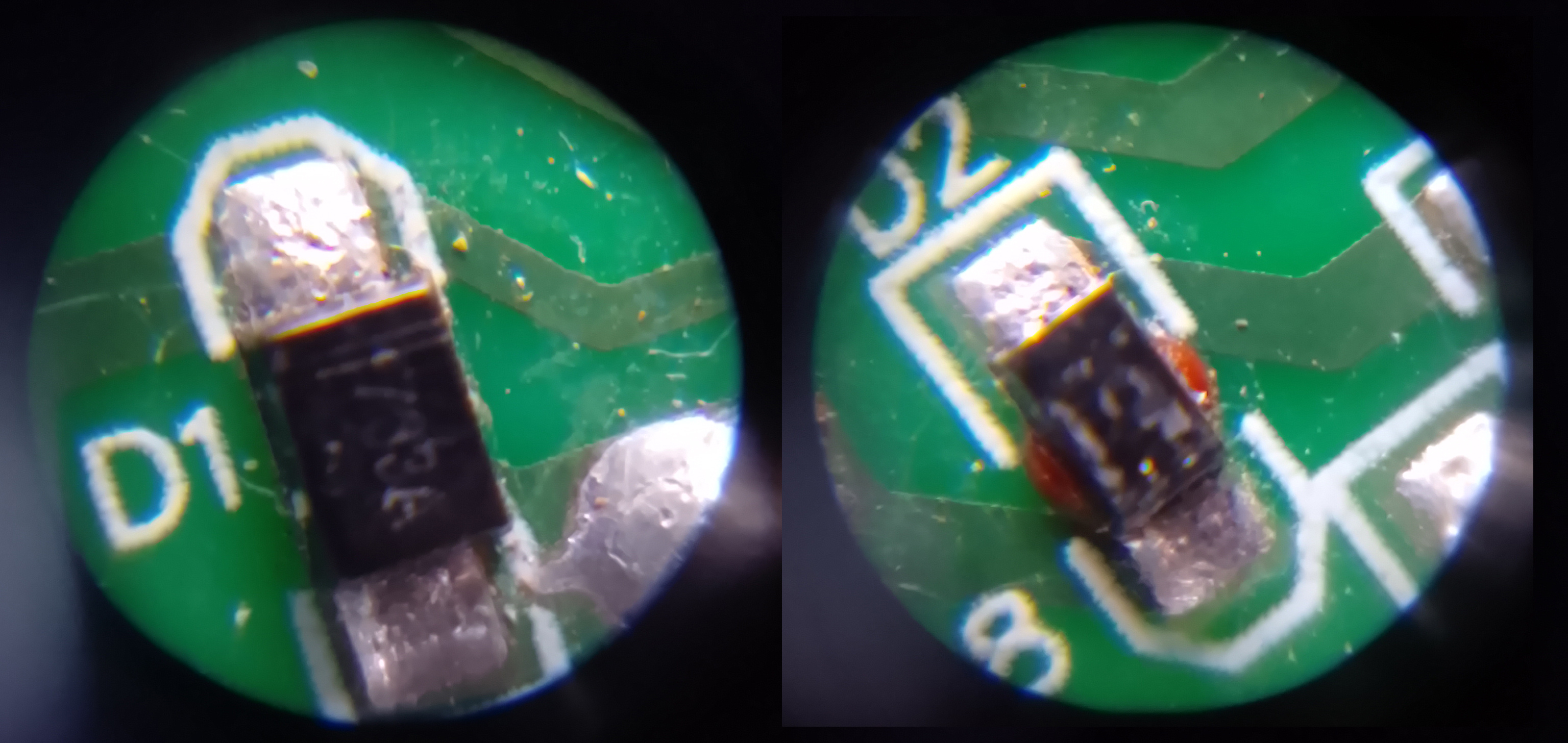

  6. #96
    Joesat
    Ici c'est Joe le broyeur
    Comme il semblait y avoir débat, j'ai refait des mesures en respectant au mieux ce que je crois avoir compris des consignes.
    J'ai fait varier la polarité de la pile 9V, et pour chaque sens de courant j'ai inversé les touches (ce qui a seulement fait changer le signe + ou - du résultat affiché).
    Le multimètre est en voltmètre courant continu, échelle 0.000 volt.
    Les touches du multi sont au contact de la diode, et les fils de la pile viennent au contact des touches, avec un fil muni d'une résistance 1Kohm.
    Schéma et résultats ci-dessous
    test diodes.pdf
    Et j'ai essayé de prendre des photos des 2 diodes.

  8. #98
    lutshur
    D1 kaputt, sans photo.
    La mesure de D2 en sens bloquant est perturbée par D1 avec retour par le 8 pattes. D2 OK
  9. #99
    Joesat
    Du coup D1 je peux connaitre comment ses caractéristiques pour essayer d'en racheter un?
    Le seul indice c'est que j'ai c'est une diode (D), zener? et il y a écrit dessus 733A.
    Y'a une diode zener chez farnell, 1N4733A. Je ne sais pas si ça fait le job.
  10. #100
    Zener 5,1V 1W en boîtier CMS. (Cf message #57)
    Celle de Farnell est en boîtier traversant.
    ici, peut-être :
    https://www.tme.eu/en/details/sma473...ents/sma4733a/
    par paquet de 10....(il y aura des rechanges, mais vu le prix...)

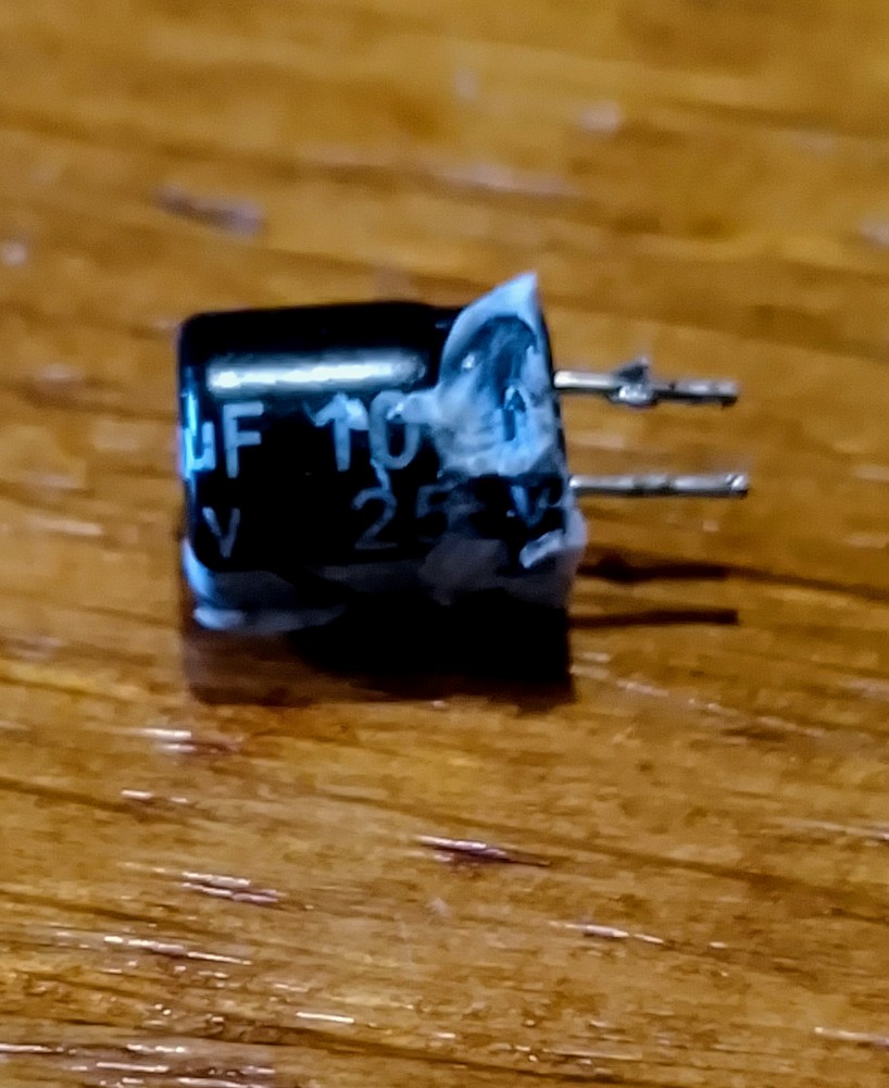

  13. #103
    Joesat
    J'ai dessoudé C6. Sur la photo la borne - est surlignée en jaune. C'est un condo de 100µF 25V. J'en ai profité pour mesurer la capacité: 101,2 µF.
    Pièce jointe 516580
    En mode testeur de diode, circuit non alimenté, condo restants déchargés. La touche noire en COM, la touche rouge sur la sortie mesure:
    Touche rouge en haut de D2: 0,488V
    Touche rouge en bas de D2: 1,336V
    J'ai mesuré aussi D1: 0,33V quelque soit le sens des touches.
    J'avais il y a quelques jours fait ces mêmes mesures, C6 en place, et j'avais trouvé exactement les même valeurs, pour les 2 diodes.

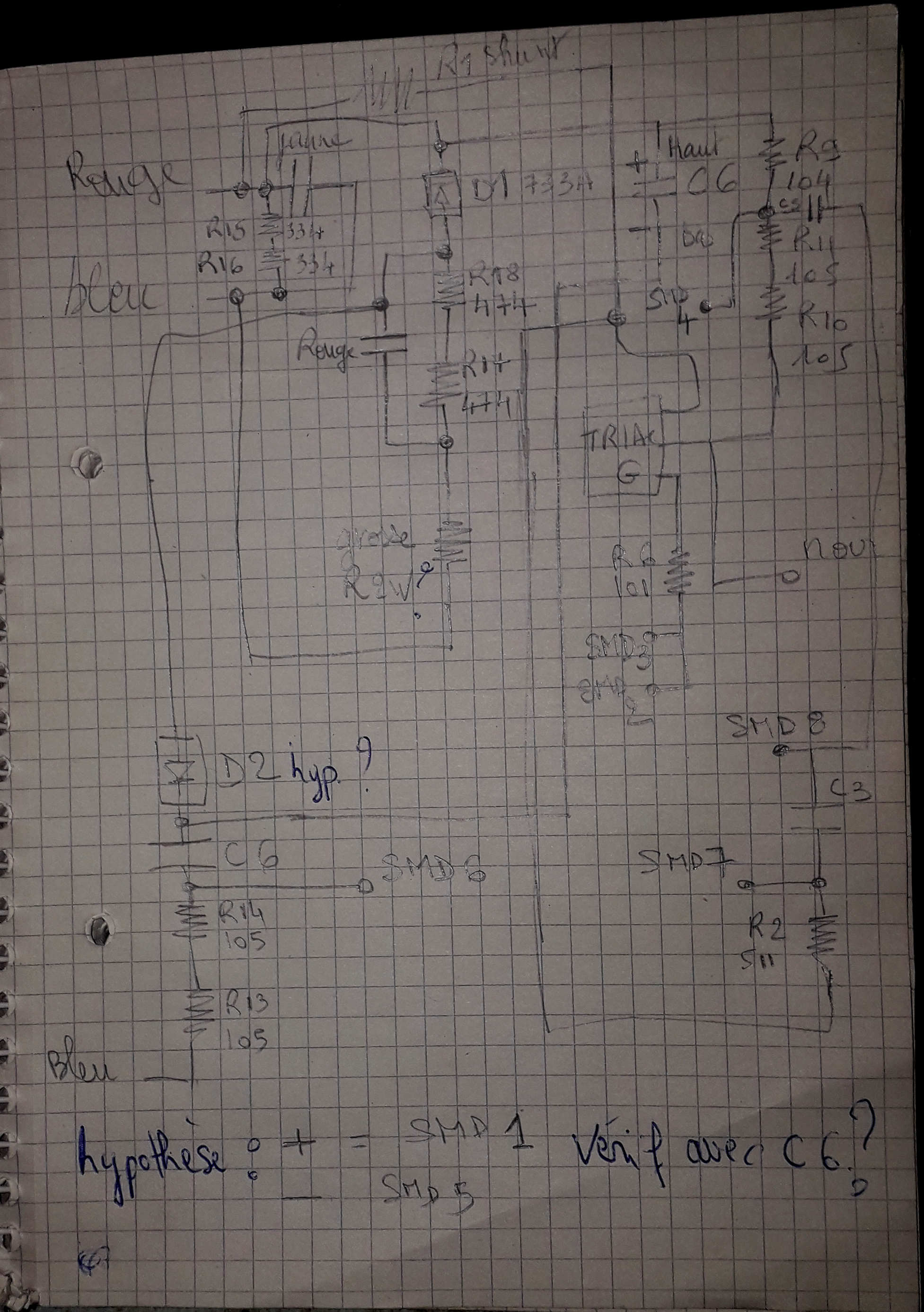

  16. #106
    Joesat
    Sur la photo du message 103 le - de C6 est entouré d'un hexagone surligné en jaune.
    Sachant qu'ensuite j'ai enlevé C6 pour faire les mesures diode comme demandé.
    Haut et bas s'entendent tel que sur la photo (par exemple, le - de C6 est en bas)
    J'ai mesuré aussi D1: 0,33V quelque soit le sens de la touche rouge (haut ou bas)
  17. #107
    Joesat
    En effet, j'ai dessoudé C2....... Rhaaaa!
    Dernière modification par Joesat ; 13/02/2026 à 10h08.
  18. #108
    C'est pas ça un condensateur chimique ou électrolytique? Parce qu'il s'appelle C6 sur le côté composants.
    oui c'est le chimique.
    voici ma contribution si quelqu'un peut expliquer à quoi sert le condensateur jaune je suis preneur...
    R1 est le shunt de mesure du courant je pense.
    smd1 = broche 1 du so8.
    comme joe le broyeur est capable de faire des photos très nettes peux t'il voir à traver la résine le marquage du so8 ?
    ensuite tenter avec un coton tige imbibé d'alcool si cela enlève la résine sur le coté.
    ensuite tenter avec du white
    en frottant juste sur le bord à coté du marquage.
    après en pelant avec une lame de rasoir ou de cuter en rabotant 1/100 par 1/100 de mm...

    sur la sérigraphie il y a une anomalie de d2 car alors comment assurer la conduction de la zener en avalanche ?
    la mesure en test de diode est logique avec le positionnement sur l'esquisse du schéma du message 108 que j'ai posté

    Le chimique en fait s'appelle C2, son nom était masqué par la colle qui le maintenait sur la carte.
  25. #115
    ok pour C2 le chimique et sa valeur sur le boitier correspond à la valeur mesuré avec le nouveau multimètre tout neuf ?
    IL faut déposer la zener pour la tester avec la pile

    Oui, la capacité est la bonne.

    on peut mettre deux zener en // de 1w ou mettre une zener plus puissante.

    Déjà je n'ai pas réussi à enlever zener sans casser une patte. Donc il faudra le changer quoiqu'il arrive. Et pour l'instant il est encore accroché avec l'autre patte.
    Et comme zener (D1) ne joue plus dans la partie, j'ai refait une mesure test de diode sur D2.
    Noire sur COM et rouge sur mesure, et si on part du principe que le dessin sur le circuit autour de D2 ressemble à un bateau: noire à l'avant et rouge à l'arrière: 0,56V. Le contraire: OL
    Dit autrement, sur la base de la photo du circuit du message 103, rouge en haut et noire en bas: 0,56V. Le contraire: OL.
    Donc je ne sais pas si D1 influençait D2, mais là D2 se comporte bien comme une diode, non?

    oui je l'avais anticipé avant la dépose du chimique, c'est la disparition du chimique qui permet de mesurer D2
    ca serait bien de déposer la zener quand on rajoute de la brasure ca doit venir sauf si elle est collé au centre.
    il faut trouver de la brasure sn60pb40 pour faire du bon travail
