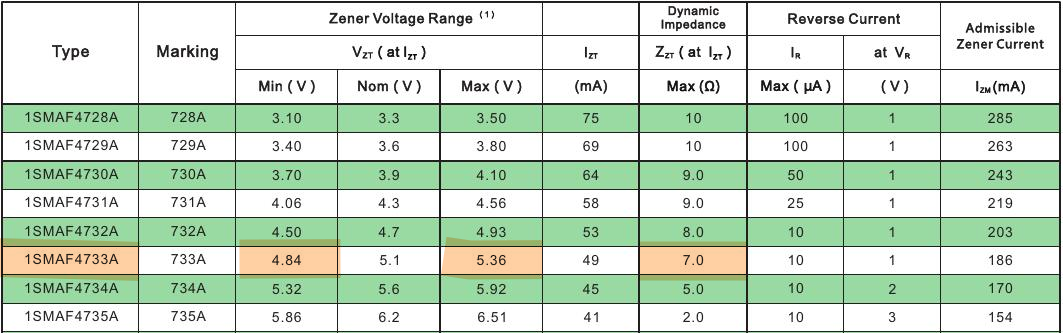

    Re : Broyeur Parkside PMH 2400 C3 ne démarre plus
    D'après le datasheet, les Vz extrêmes sont 5,36V et 4,84V pour un courant Iz de 49mA.
    Imaginons qu'on double le courant circulant à travers la diode la plus faible
    Soyons même généreux, mettons 49mA de plus. Ca tombe pile poil, la résistance dynamique est de 7 Ohms
    0,049*7 = 0,343V.
    Aditionné à 4,84V, ça donne 4,84+0,343 = 5,183V.
    La zener de 5,36V est chef, en n'en branle pas une!
    Allez une petite concession. Il faut être poissard pour tomber sur 2 zener extrêmes.
    Nom : 733A.png
Affichages : 218
Taille : 252,9 Ko

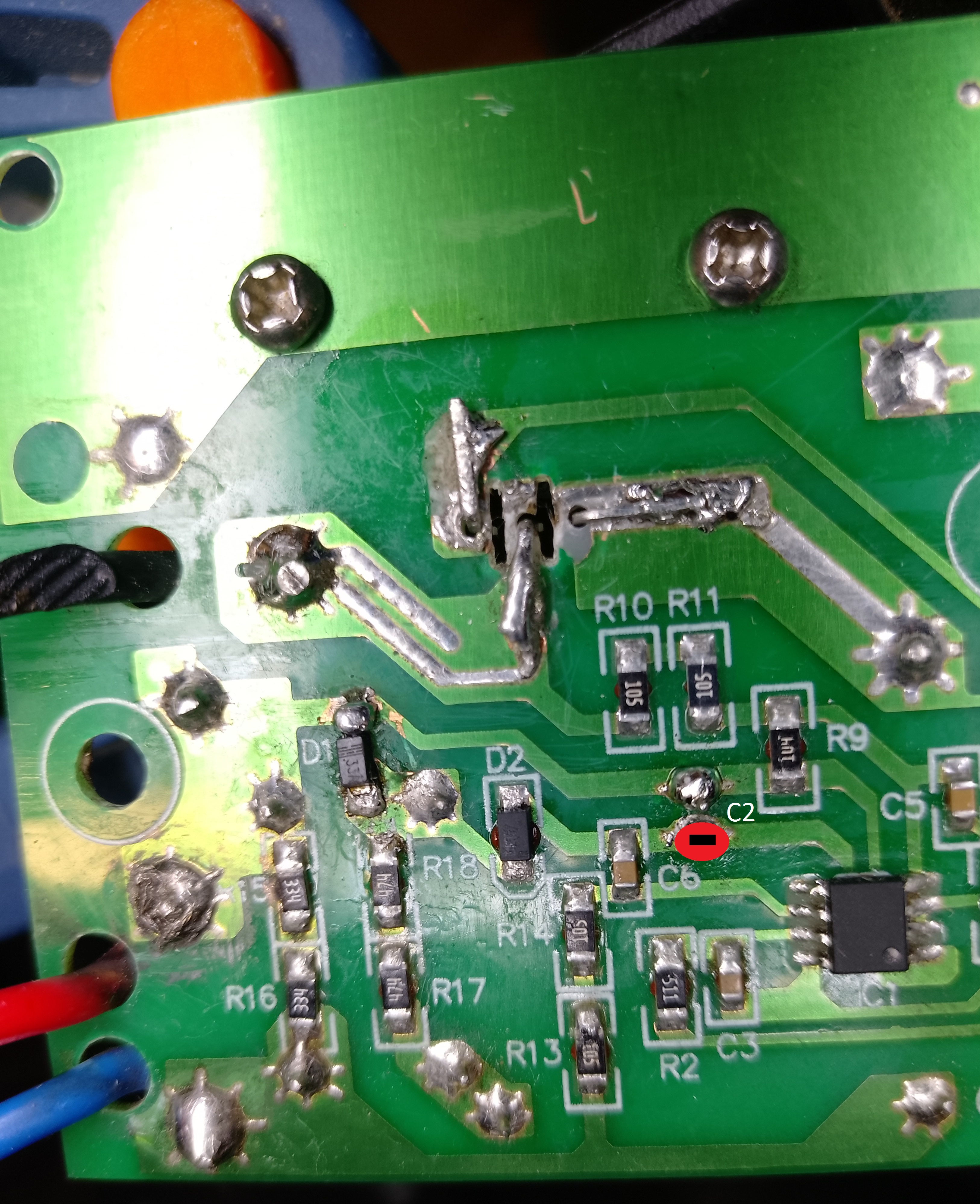

    De mon côté pas moyen de souder ce fil sur le pôle - de C2, ma panne est trop grosse et ronde, je galère trop.
    Si c'est pour faire des mesures, j'ai une pince croco en option sur mon multi, je vais pouvoir me connecter au pôle - sans toucher l'autre pôle.
    Ci-dessous la photo du jour:

    bonjour j'ai l'impression que ce n'est pas de la brasure au plomb je me trompe ?
    sn60pb40 d'électronicien (avec une ame décapante) ?
    on peut avoir une photo de l'étiquette de la bobine ?
    un bout de fil on l'étame au préalable même avec un fer à souder de plombier on peut facilement souder ce bout de fil c'est essentielle pour ensuite faire des mesures la pince croco on oublie il n'y a rien pour se brancher !
    une photo du fer à souder utilisé (la pointe)
    je vous fais confiance sur le pole - en comptant sur vous que vous n'avez pas inversé

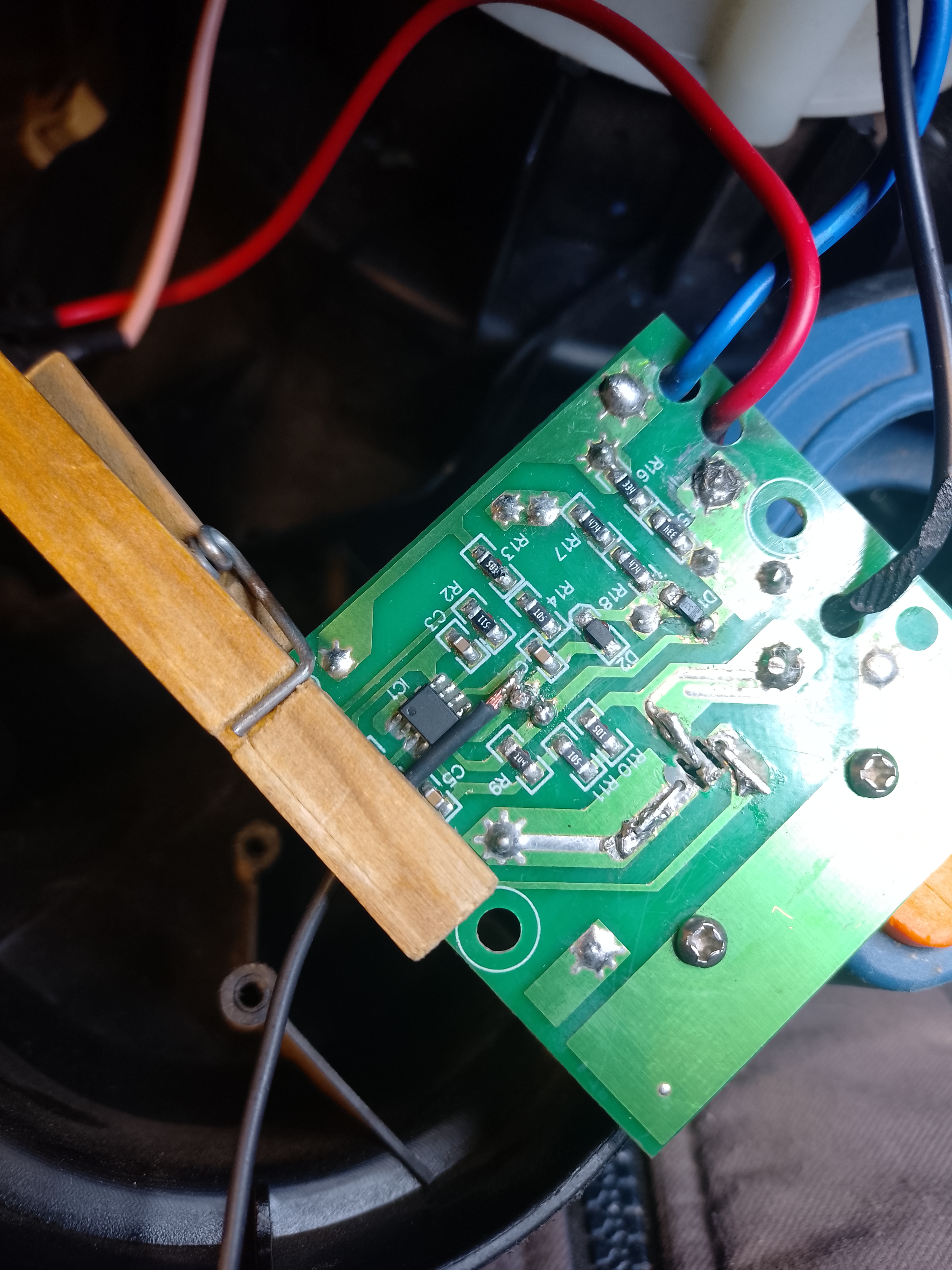

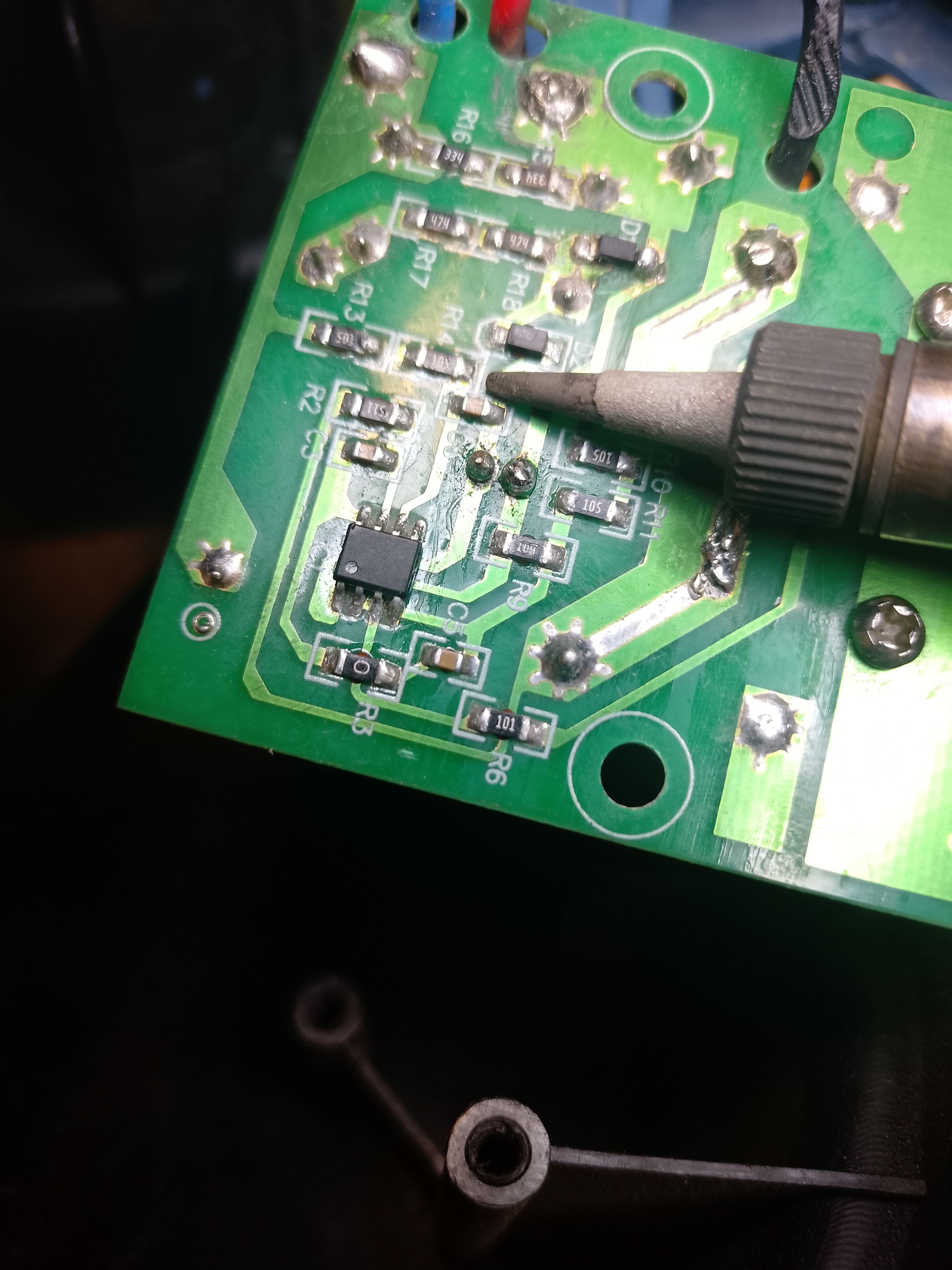

    Alors,
    Il s'avère que je soude les composants avec du 99.3 SN + 0.7 CU. Parce que c'est ce que j'ai sous la main.
    Et en étamant le fil j'ai réussi à le souder au pôle - de C2.
    C'est pas très beau sur la photo, mais j'ai une continuité entre la soudure et les composants voisins, et avec l'autre extrémité du fil soudé.
    Et j'ai 62 ohm entre les 2 pôles du zener d'origine.
    J'ai posé la panne sur le circuit pour donner une idée de sa taille.

    J'arrive à mettre de l'étain sur la panne, mais il ne reste pas, il "coule" tout de suite. Je nettoie la panne aussitôt sur une éponge humide.
    Dans le doute j'ai repris à zéro la soudure du chimique (C2), étamé à nouveau mon fil (sur les 2 faces) et ressoudé. J'ai vérifié avec la continuité qu'il n'y ait aucun CC avec les pistes voisines.
    Ça donne ça:
    Nom : circuit 25 février.jpg
Affichages : 223
Taille : 3,73 Mo
    Pour les mesures
    Grosse résistance grise avec des cercles de couleur (résistance de puissance?): 100 ohm
    Résistance R1 (la tige en métal): 0.1ohm
    Capa rouge: 0.464 µF
    C6: 150 µF
    C3: 86 µF
    C5: 260 µF
    Pôle - C2 sur com et pôle + de C2 en mesure de tension, circuit alimenté en courant de puissance:
    VAC: 0.059V
    VDC: 4.4V

    la grosse résistance grise devrait faire 10 ou 20 ohms il y a une anomalie pouvez vous confirmer le code des couleurs des bandes svp ?
    j'ai du mal à voir le code des couleurs si c'est du rouge ou du brun... je vois avec certitude de l'or.
    alimentation 5V opérationnelle.
    C2 c'est bien 100µF 25 V ?
    C6 c'est un céramique rikiki impossible qu'il fasse 150µF c'est 100nF ?
    le condensateur jaune ne m’intéresse pas il ne sert à rien, si quelqu'un sait à quoi il sert qu'il ne se gène pas...
