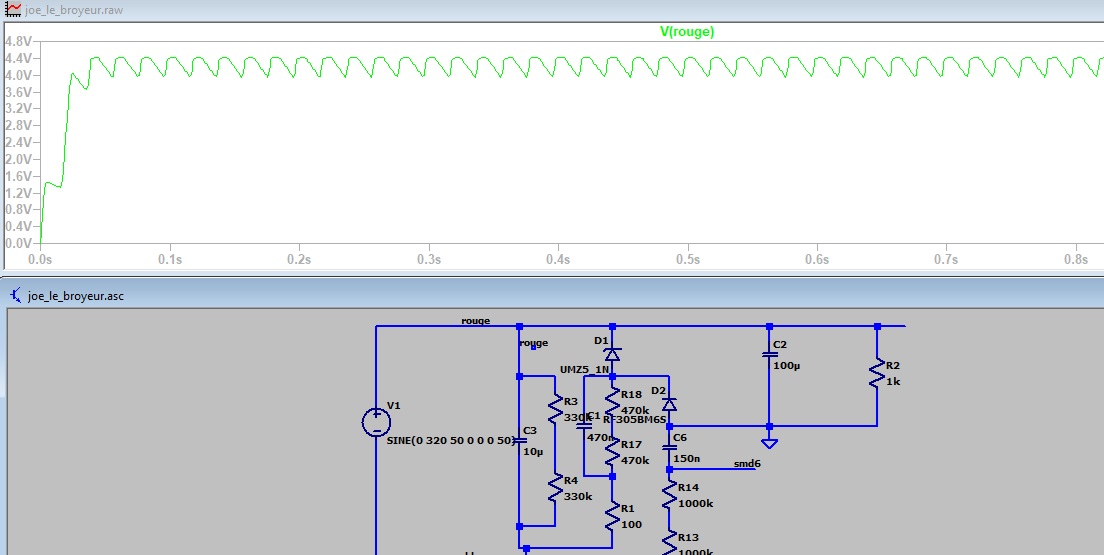

    Pour moi c'est pareil, j'ai un doute entre le rouge et le brun.
    Ca pourrait être marron noir marron doré noir (soit 10.1 ohm)
    Mais j'ai remesuré, définitivement 100 ohm.
    La capacité de C6 c'est 0.15 nF (qui ne fait pas 150 µF.... désolé)
    C2 c'est bien 100 µF 25V

    J'ai donc fait un test de bip sur les 8 broches.
    Selon la numérotation de la nomenclature (voir photo).
    Le - du C2 est dans l'hexagone jaune
    Le 1 du SO8 est une cavité dans le composant, surligné en rouge.
    Nom : zoom carte4 bis.jpg
Affichages : 152
Taille : 4,06 Mo
    1: le + de C2 et R9
    2 et 3 sont connectés ensemble: R6
    4: C5 et R9
    5: aucun contact ne bip (relié à rien?)
    6: C6 et R14
    7: C3 et R2
    8: Le - de C2 et C3 et R3

    donc broche 1 = VCC
    broche 8 = gnd
    broche 3 commande de la gate du triac.
