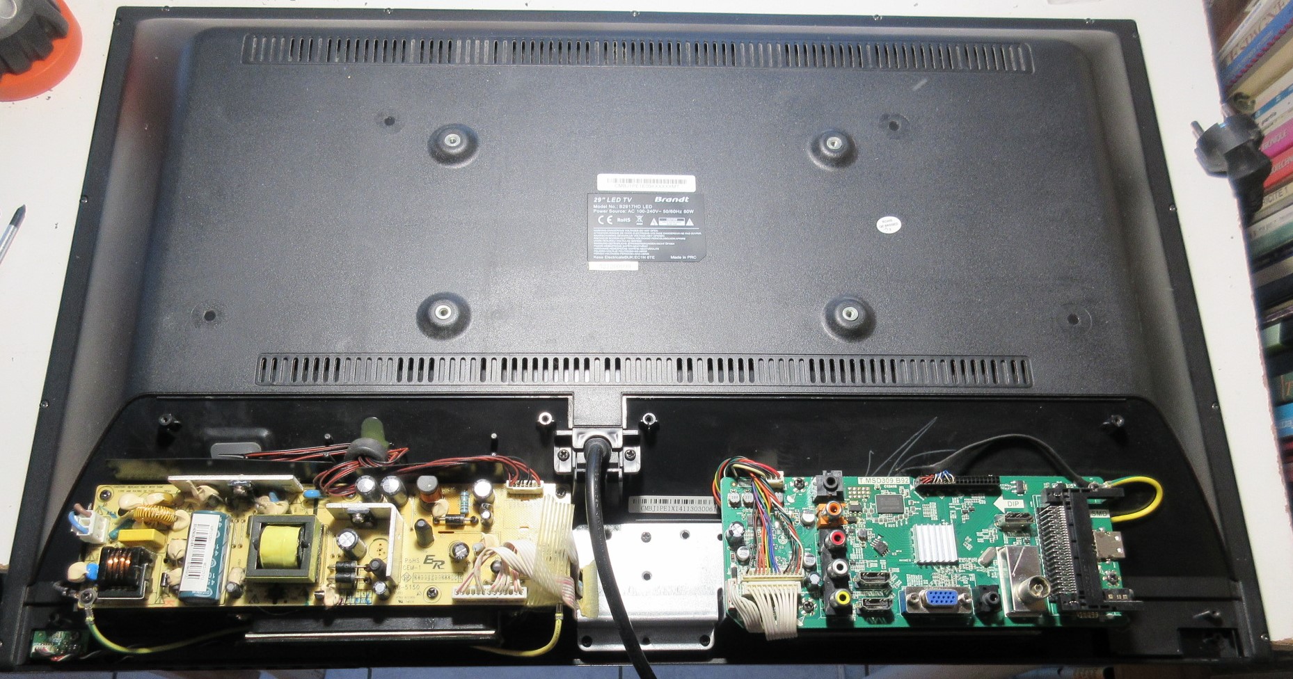

    Problème de démarrage de plus en plus lent sur télévision Brandt B2917HD LED.
    Symptôme : Au clic sur la mise en marche ou sur le ON de la télécommande, la led de la télé passe au bleu mais le logo Brandt tarde à apparaitre ou change de couleur et disparait.
    En débranchant le cordon secteur quelques instants et en retentant un allumage je parvenais encore à obtenir l'allumage mais ça devient vite pénible.
    J'ai donc ouvert la télé.
    Attention il y a des tensions mortelles accessibles même cordon secteur débranché donc n'ouvrez pas votre télé si vous ne comprenez pas ce danger réel.

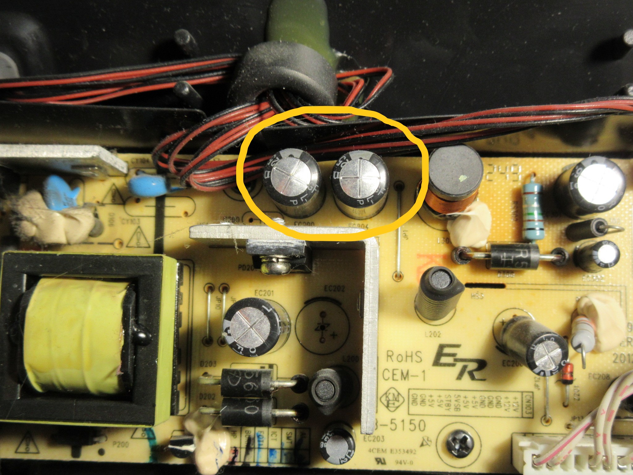

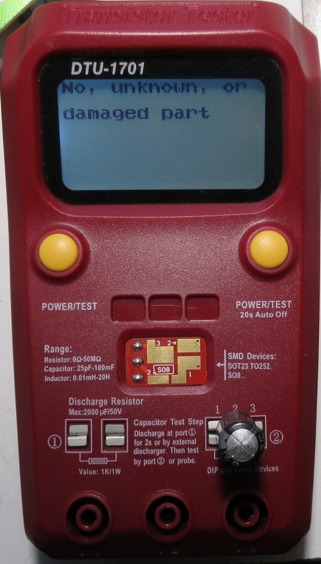

    Après ouverture on voit deux circuits imprimés, celui de gauche est la partie alimentation repéré KB-5150. Dessus j'ai répéré deux condensateurs qui semblent bombés : EC202 et EC204. Ils ont la même valeur 1000 uF 25V 105°. Mon testeur de composant ne parvient même pas à les mesurer et indique "damaged part".
    Je les ai changés et la télé semble refonctionner correctement, je confirmerais d'ici quelques jours. Je crois bien que je suis dans un cas typique de condensateurs vieillissants et que ça sera une première pour moi. J'ai déja eu des condensateurs à changer mais jamais auss visuellement faciles à repérer.

    Rectification : Les deux condensateurs HS sont repérés EC200 et EC204.

    Oui c’est flagrant, ces condensateurs sont fatigués et la panne vient sûrement de là.
