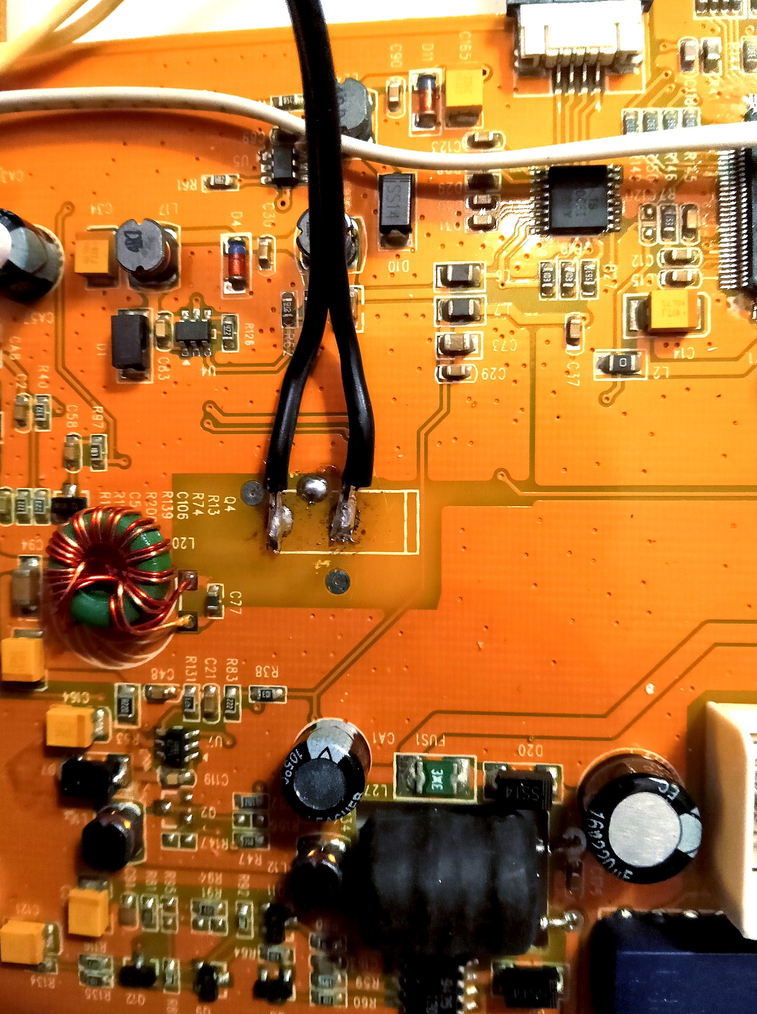

    Bonjour à tous.
    Je me trouve confronté à un cas apparemment très simple de problème d'alimentation sur un matériel, mais qui en fait s'avère incompréhensible et dépasse mes compétences.
    Sur mon visiophone Thomson 512162 mural, j'ai depuis plusieurs années des défaillances fréquentes, qui ne sont pas liées à la liaison visiophone / bouton caméra d'appel. En effet, la liaison par câble téléphonique blindé est fiable et, même débranchée, la panne existe.
    A chaque défaillance, une petite manipulation de la connexion 15V au niveau de la prise mâle mobile enfichée dans le connecteur femelle fixe, permet le redémarrage du visiophone. Cette connexion étant défaillante, et, fatigué de voir cette panne resurgir fréquemment, j'ai décidé de supprimer ce connecteur et de souder directement les deux fils sur la carte.
    Première surprise, ça ne fonctionne pas. Le 15 volts est présent au niveau des fils soudés (vérifié au multimètre) mais le visiophone ne s'allume pas (et il n'y a pas d'erreur d'inversion +/-...).
    Seconde surprise, quand je dessoude un des fils et que je fais un contact (simple toucher) sur le plot correspondant, le visiophone fonctionne.
    J'ai recommencé cette opération au moins dix fois ! Systématiquement, un simple contact du + (ou du -) sur le plot correspondant fait fonctionner le visiophone, mais dès que le fils est soudé, ...plus rien.
    Quelqu'un saurait-il me donner une explication, svp ? Cela me dépasse...
    Avec mes remerciements.
    Christian.

    Question Re : Visiophone Thomson 512162 - Anomalie incompréhensible d'alimentation
    Bonjour Gienas et toute la communauté.
    J'étais partisan également d'un mauvais contact, et j'ai donc, suite à la réponse, tout recommencé à zéro. J'ai recoupé le câbles de l'alimentation et les ai ressoudés au dos de la carte cette fois. Je ne perçois aucune anomalie visible sur le circuit, les composants, les soudures et le câble. Et j'ai recommencé plusieurs fois l'expérience...
    1 - Quand les fils d'alimentation sont correctement soudés, le 15,75 V est bien présent sur la carte, et le visiophone ne fonctionne pas (aucune réaction), même si je débranche et rebranche x fois le boitier de l'alimentation.
    2 - Quand le dessoude l'un ou l'autre des fils, et que je fais touche touche de ce fil avec son plot de soudure, le visiophone réagit, démarre et fonctionne très bien ! (son et image à chaque fois que je touche...). L'expérience est tellement facile à reproduire, que je n'ai pas de doute sur la continuité du circuit (je m'avance peut-être...).
    3 - Je constate à chaque touché du fil sous tension avec son plot, une petite étincelle caractéristique d'un effet selfique ou capacitif. Il y a d'ailleurs juste après les soudures un petit bobinage (filtre ?) et peut-être des condensateurs.
    Se pourrait-il que quand je touche le fil alimenté sur le plot, il y ait une petite surtension qui provoquerait le démarrage du visiophone ??
    Cordialement.
    Christian.

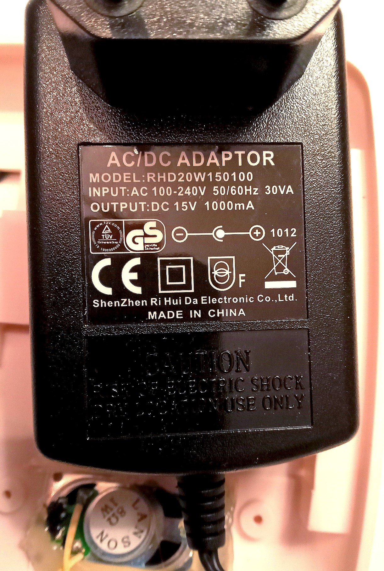

    Bonjour Bibifikotin.
    Merci pour la suggestion que j'ai mis en application.
    J'ai testé avec une alimentation de 12 V (3 de moins que celle d'origine) et le problème est toujours présent. Même avec cette nouvelle alim, le visiophone ne fonctionne pas quand c'est soudé mais fonctionne quand je fais des petits contacts du fil dessoudé sur son plot.
    Dommage.
    J'ai répondu à Gienas, et émis une autre hypothèse.
    Bonne journée.
    Cordialement.
    Christian.

    Citation Envoyé par Chevalier dArtois Voir le message
    ... 1 - Quand les fils d'alimentation sont correctement soudés, le 15,75 V est bien présent sur la carte, et le visiophone ne fonctionne pas (aucune réaction), même si je débranche et rebranche x fois le boitier de l'alimentation.
    2 - Quand le dessoude l'un ou l'autre des fils, et que je fais touche touche de ce fil avec son plot de soudure, le visiophone réagit, démarre et fonctionne très bien ! (son et image à chaque fois que je touche...). L'expérience est tellement facile à reproduire, que je n'ai pas de doute sur la continuité du circuit (je m'avance peut-être...) ...
    Je ne vois pas bien la manipulation, mais je crois "comprendre” que les points de contact ne sont pas les mêmes dans les deux cas, et que donc, le mauvais contact est entre les deux: entre le contact à vis et sa soudure sur le circuit.
    Je suis tenté de proposer de raccorder un bout de fil sur les bornes et de vérifier, hors tension et à l’ohmmètre la continuité entre le bout de ce fil et la soudure sur le circuit.
    Peux-tu vérifier l’état des surfaces de contact qui pinçant le fil dénudé quand on serre la vis?
    J’espère que tu ne serrés pas sur du plastique mais bien sur du cuivre brillant et propre.
    si je comprend bien, la prise d'origine a été retirée et les fils soudés à la place des plots de la prise,
    il est possible que les pistes se continuent par des vias jusque à l'autre coté de la carte (double face) et qu'un des vias ne fasse pas contact correctement, de ce fait il serait possible que la fonction reset se fasse en faisant toucher fugitivement mais pas avec les fils soudés
    si ce n'est pas déjà le cas il faudrait souder des tiges (pattes de composants oufil de cuivre dans las pastilles de la prise (recto et verso)
    Et si tu remplaces tes gros/petits doigts par un interrrupteur ?
    Parce que si j'ai bien compris, fils soudés, tu branches l'alim, ça ne fonctionne pas.
    Alim branchée, tu mets en contact, ça fonctionne.
    Il y aurait un problème de temps de montée de la tension d'alim. A confirmer avec l'interrupteur.
    Au besoin, essayer avec une autre alim, interrupteur passant.
    Dernière modification par lutshur ; Hier à 14h02.
    Bonsoir à tous.
    Il y a eu tant de réactions à mon problème que je ne suis pas sûr de n'oublier personne dans mes réponses... Désolé par avance.
    Pour Jeriko :
    1 - il est bien évident que ce n'est pas en touchant avec mes doigts ! que l'étincelle se produit, mais en touchant le fil dessoudé, sous tension (15V), avec son point de soudure.
    2 - je n'ai pas la notice d'installation, ni d'utilisation, et encore moins le schéma de câblage, de ce matériel, qui pré existait à mon emménagement.
    3 - je n'ai pas remplacé l'alim de 15V par une batterie de 12V ! mais par une autre alimentation de 12V.
    4 - Quant à l'alimentation, c'est celle fournie avec le visiophone et qui a bien fonctionné pendant plusieurs années.
    Pour Racard et f6exb :
    Sur ce matériel, il n'y a aucun switch visible, mais seulement des boutons tactiles sur l'écran, ...quand il est allumé.
    Je ne comprends pas l'histoire du reset, mais je perçois là une piste possible...
    Pour Gienas :
    On s'éloigne du problème et je me rends compte que je me suis peut-être mal exprimé.
    1 - Les contacts à vis n'ont rien à voir dans ce problème. Ils servent juste à raccorder la plaque de rue, par fils téléphoniques blindés, qui dans le cas présent n'est pas présente (montage sur table).
    2 - Dans cette histoire, il n'y a que deux fils étamés venant du transfo visible sur le photo (+15V / -15V) et soudés sur les deux plots correspondants sur la carte imprimée. Quand ils sont soudés, ça ne marche pas alors que quand je touche un des plots avec l'un des fils (sous tension 15V) dessoudé, ça fonctionne !
    3 - Je n'ai pas fait de test à l'ohmmètre car je constate une alimentation normale de la carte en 15V, avec le voltmètre (ou en 12V alors l'autre chargeur essayé).
    Pour Papilou06 : La plaque de rue est débranchée depuis le début de recherche de panne.
    Pour Titijoy3 : Je vais tester la solution proposée demain. Ça me parait être une piste intéressante.
    Pour Lutshur : Montée de la tension d'alim ? Là aussi, le test me parait intéressant et je ferai des essais demain.
