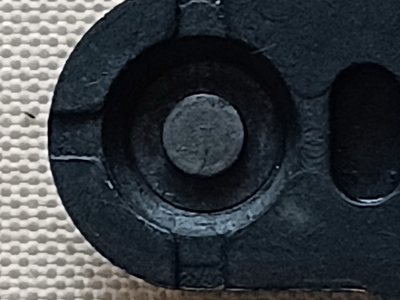

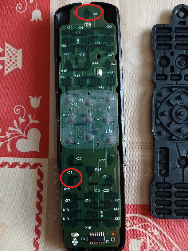

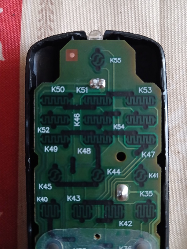

    Bonsoir je viens de vous faire des photos de la télécommande et fais quelques essais et j'ai des news.
    Rappel souci : Bouton ON/OFF sur la piste K55 et bouton descendre volume (K26) ne fonctionne plus depuis dimanche.
    Après démontage lorsque j'appuie sur le bouton volume + ou le - j'augmenter le son.
    Aujourd'hui je redémonte et nettoie avec une gomme le circuit et remonte et là la touche moins ne fonctionne pas et m'augmente plus le volume.

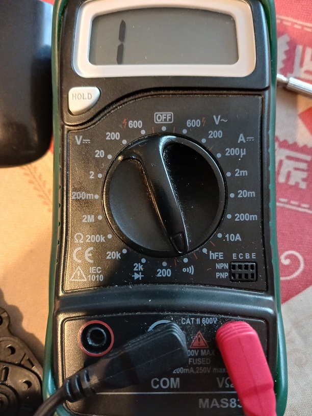

    Dernier chose, j'ai tester les boutons une valeur s'affiche brièvement ou 1 pas de bruit (voir position multimètre).
    Aussi j'ai essayer le papier alu et en essayant de le positionner j'ai remarque que si j'appuie sur le circuit imprimé avec le papier d'alui sous mon doigt j'arrive à changer les chaines ou augmenter le volume (à commander la télécommande) par contre si je vais sur les touches ON/OFF et bouton volume - rien n'y fait.
    J'ai bien l'impression que c'est le circuit non ?
    Re : Touche télécommande ne fonctionne plus TV Philips
    ton Ohmmètre doit être sur le calibre de grande sensibilité.
    Il ne s'agit pas d'un contact de bouton de sonnerie ! (0/1)
    clement59440
    Bonjour jeryko,
    Effectivement, cela va mieux.Je viens de refaire, il y a de la continuité sur les touches défectueuse noir.

    le caoutchouc des touches est généralement enduit de graphite, qui est conducteur, quand des touches habituelles viennent à lacher, a ce faire difficiles c'est que le graphite c'ets fait a male avec le temps...
    solution
    prendre du papier d'alu, mettre un goute de glue-3 au fond de la touche et un tout petit carré de papier d'alu...
    Citation Envoyé par clement59440 Voir le message
    Si ils sont conducteur c'est eux le problème ?
    non, ils doivent conduire (un (bon) peu).
    Pas le circuit car quand je prends un bout de papier d'alu sur les touches defectueuse rien ne se passe mais sur les autres cela fonctionne ?
    Donc c'est au niveau du circuit qu'il y a pb.
    Il faut noter que le circuit intégré sort 11 fils vers le clavier, ce qui fait peu pour plus de 40 touches.
    Le circuit ne travaille donc pas en tout ou rien, les pistes droites noires doivent apporter de la résistance permettant d'avoir des niveaux intermédiaires et donc autant de touches (genre il y a des touches "contact franc" et des touches "contact résistif", ce qui permet d'avoir plus de touches).
    Ce qui veut dire qu'il faut que le circuit soit propre même sous le film transluicide. Il faut donc arriver à le retirer et bien laver le circuit là où il y a de la piste noire.
    Et espérer que ça marche et que ça se remonte...
    attention, en général le papier d'alu (appellation impropre, on devrait dire feuille d'aluminium) comporte une face isolante électriquement
    clement59440

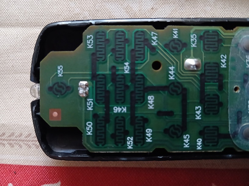

    Vous avez peut être raison.Je n'ai pas enlevé ce film donc pas de nettoyage de la piste à cette endroit. Il y a peut être des saletés qui bloque la transmission du courant. Je vais tester et vous tiens au courant. Car comme je l'ai dit j'ai fait un test sans les touches mais avec du papier d'alu en me baladant sur le circuit cela fonctione sur les touches qui fonctionne mais pas sur les déféctueuses. Bonton on/off et baisser volume.
    clement59440
    J'au réussi à décoller le film et nettoyer puis le recoller : rien n'y fait malheureusement. Dans l'histoire à force de monter et remonter une touche s'est séparer qui était fonctionnelle. Je l'ai donc tester au endroit sur le circuit non fonctionnelle cela ne fonctionne par contre sur les touches fonctionnelles. Le problème vient du circuit mais que faire d'autres je ne vois pas.

    sinon, chopper une touche sur une télécommande hs ou n'ayant plus d'usage et la mettre en lieu et place
    clement59440
    Une touche s'est détacher à son emplacement initiale cela fonctionne mais sur le bouton on/off pas de réaction. Le problème vient du circuit j'en suis convaincu hier soir lorsque j'ai voulu utiliser la télécommande j'ai senti une chaleur au niveau des piles et j'ai vite fait de les enlever les piles étaient très chaude. Je vais arrêter d'y toucher et la remplaçer par une universelle.
