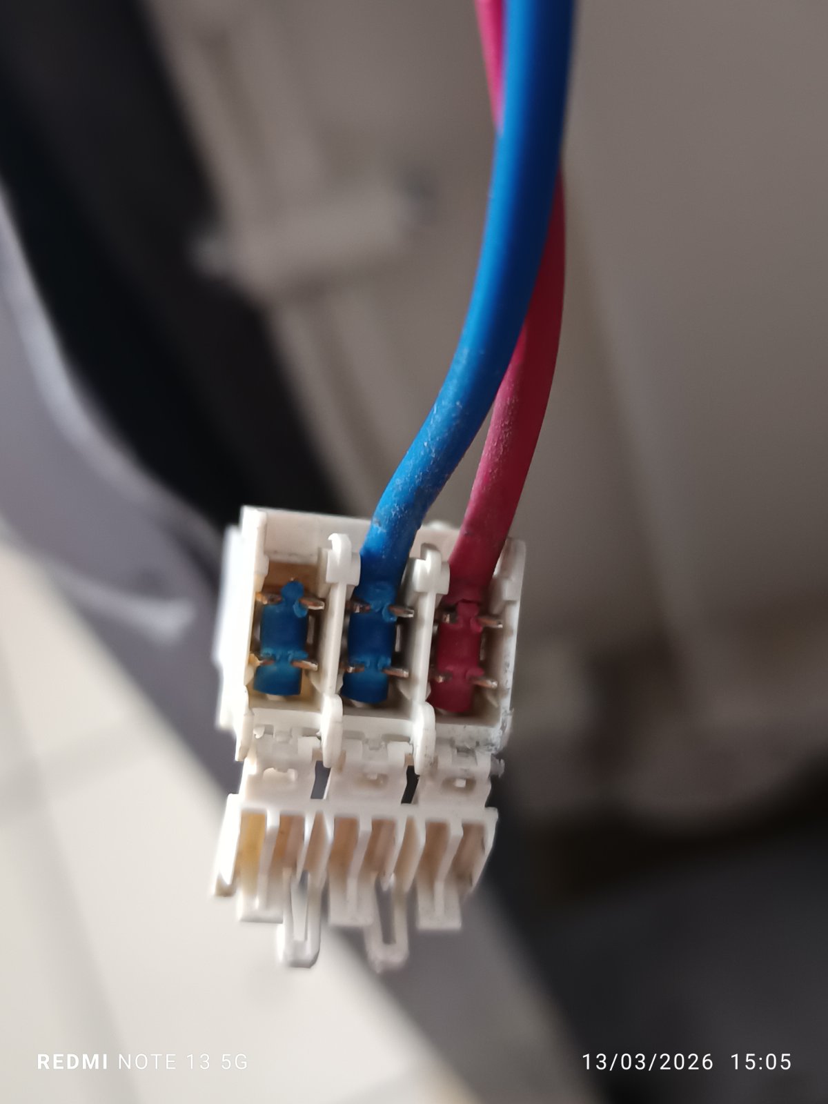

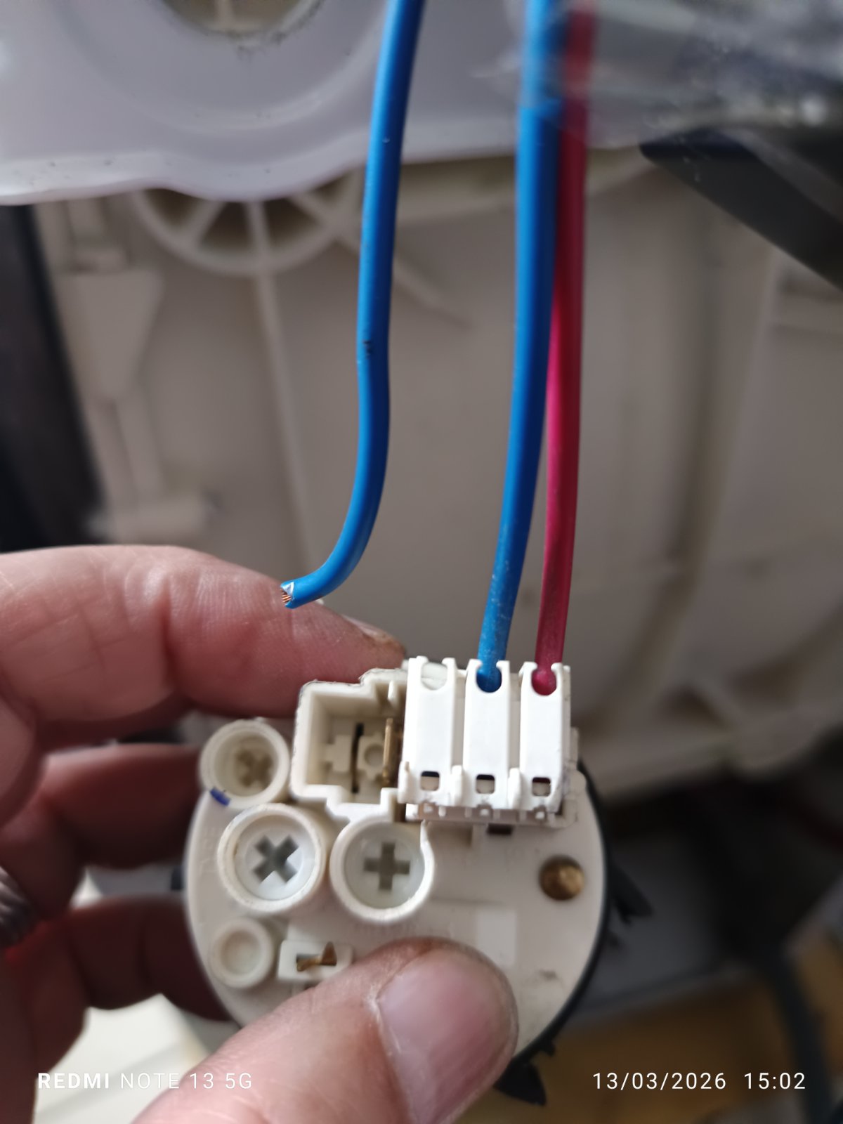

    Voila les dernières nouvelles J'ai voulu démonté le pressostat j'ai trouvé un fil sectionné J'ai réparé et j'ai test de 30 mn et tout c'est passé a merveille J'ai refais un test a 30° et pour l'instant que la voisine m'appelle pour me dire si le problème est réglé Je vous tiens au courant

    Re : candy clt 363dms-47
    Re
    Bizarre ce dépannage
    désolé si je parais suspicieux mais en dépannage
    il faut qu'il y ait une logique a un tel comportement
    qu'un fil soit sectionné pourquoi pas
    encore faut-il qu'il y ait une explication a cela
    que vous alliez en sus directement a ce cas de figure est encore plus surprenant
    la question que je vous pose donc
    qu'est ce qui explique que ce fil soit sectionné ??
    j'apprécierai d'en avoir l'explication
    car un fil cela ne se sectionne sans un motif visible
    et en sus il n'y a pas que cela qui est illogique
    Dernière modification par richard 31 ; 13/03/2026 à 19h19.

    Re
    regarde le repère 483a c'est quoi ce composant??
    je ne cherche pas a avoir raison a tout prix loin s'en faut
    n'imaginez surtout pas cela
    si ce n'est qu'il me faut comprendre
    pourquoi ce dépannage m'a rendu suspicieux a ce point ??

    J'ai trouvé le pressostat non fixé En regardant j'ai vu le fil sectionné Ma voisine vient de m'appeler et elle m'a dit que le problème est résolu Je vous remercie de votre aide sans vous je serai encore dessus

    bonsoir un fil bleu sectionné pourquoi pas, en tout cas on peut voir que le fil bleu au centre est OK mais le fil rouge va suivre le même destin je pense.
