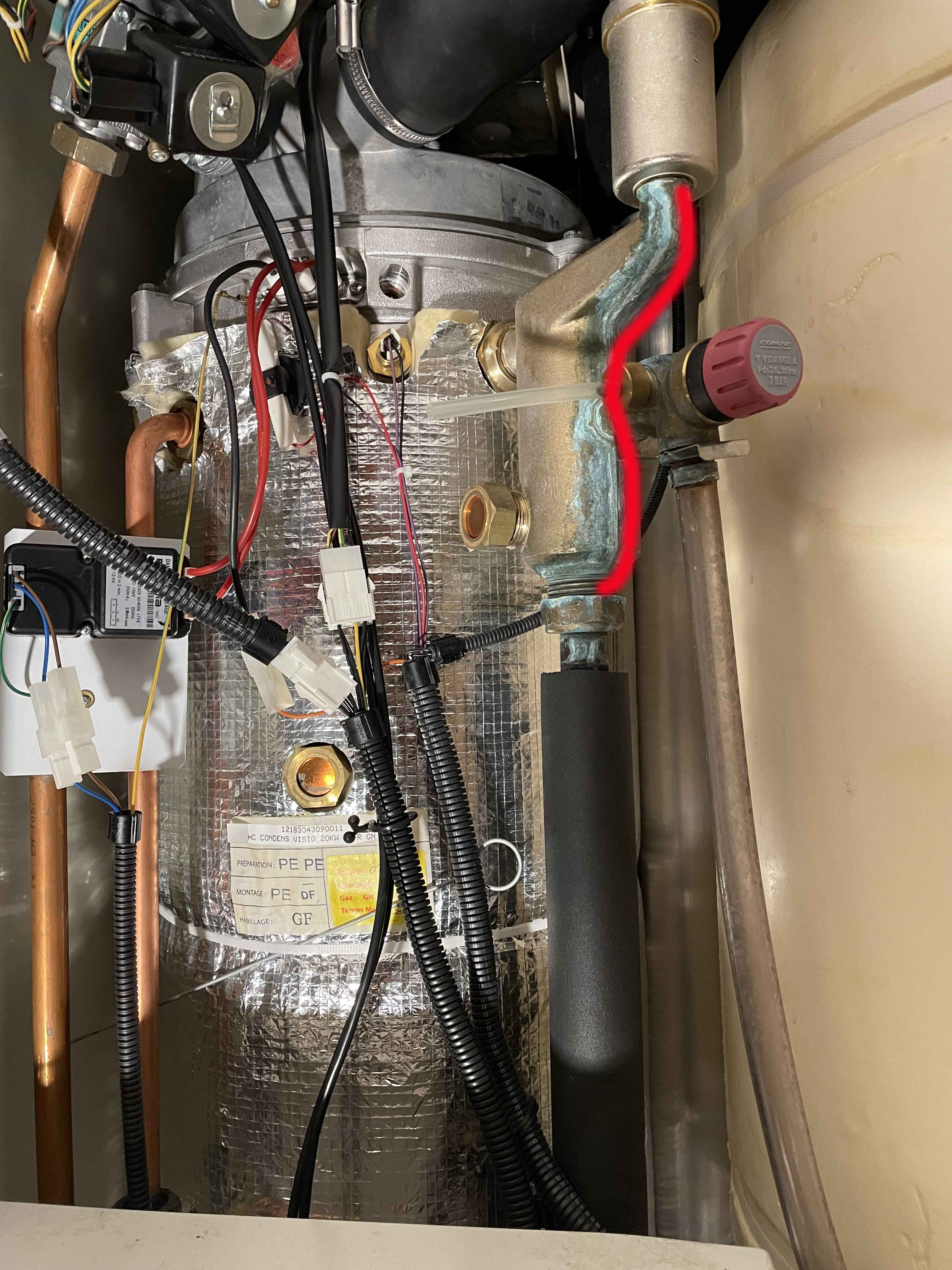

    De retour de mes déplacements je viens seulement de remarquer une fuite de liquide (en vert sur la photo).
    Pourriez-vous m'aider, s'il vous plaît ?

    Bonjour, oui cette trace vient d'une fuite sur le raccord entre le purgeur automatique qu'il faut changer, en général cela engendre de vérifier le vase d'expansion car souvent lui aussi est HS, il vous faut un pro sauf si vous êtes un bon bricoleur

    bonsoir les coulures ne viennent pas du haut du purgeur automatique par conséquent c'est un défaut d’étanchéité entre le purgeur et l'embase en bronze ou laiton.
    faire chuter la pression et refaire une étanchéité au téflon ou idéalement avec la bande kolmat
    https://www.amazon.fr/Rouleaux-bande...Q92-&hvexpln=0
    le joint torique est peut être cuit ou il est de travers

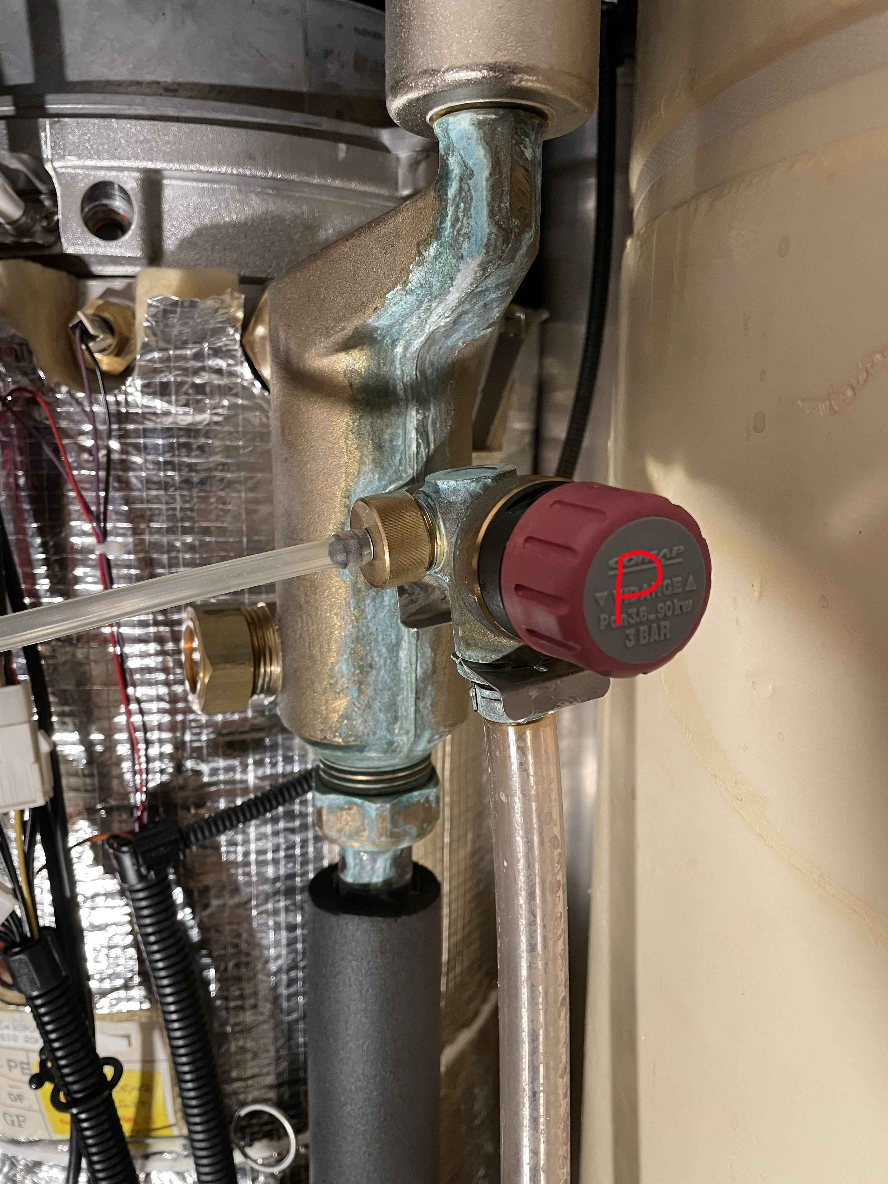

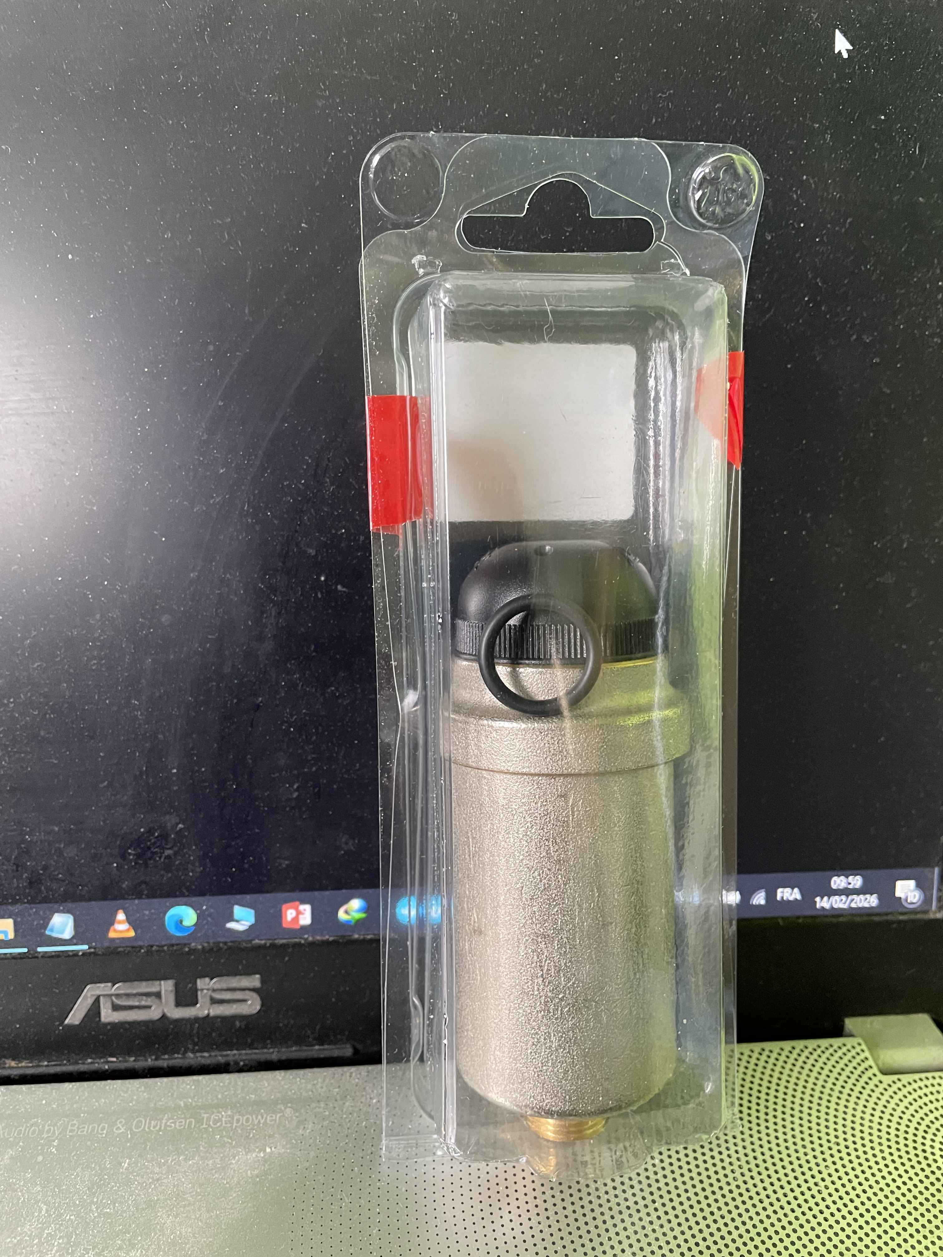

    Je viens de recevoir le nouveau purgeur.
    Veuillez, s'il vous plaît, me conseiller les différentes étapes pour effectuer le remplacement de l'ancien déféctueux. Mille mercis par avance pour votre aide et votre temps.
    C'est vraiment étrange : je viens de voir les coulures sur une ancienne photo prise en mai 2024 lors de l'intervention du technicien. Il était venu remplacer la carte électronique défectueuse de la chaudière mais il ne les avait pas vues.
    Je me demande comment la chaudière a attendu presque 2 ans pour se manisfester !

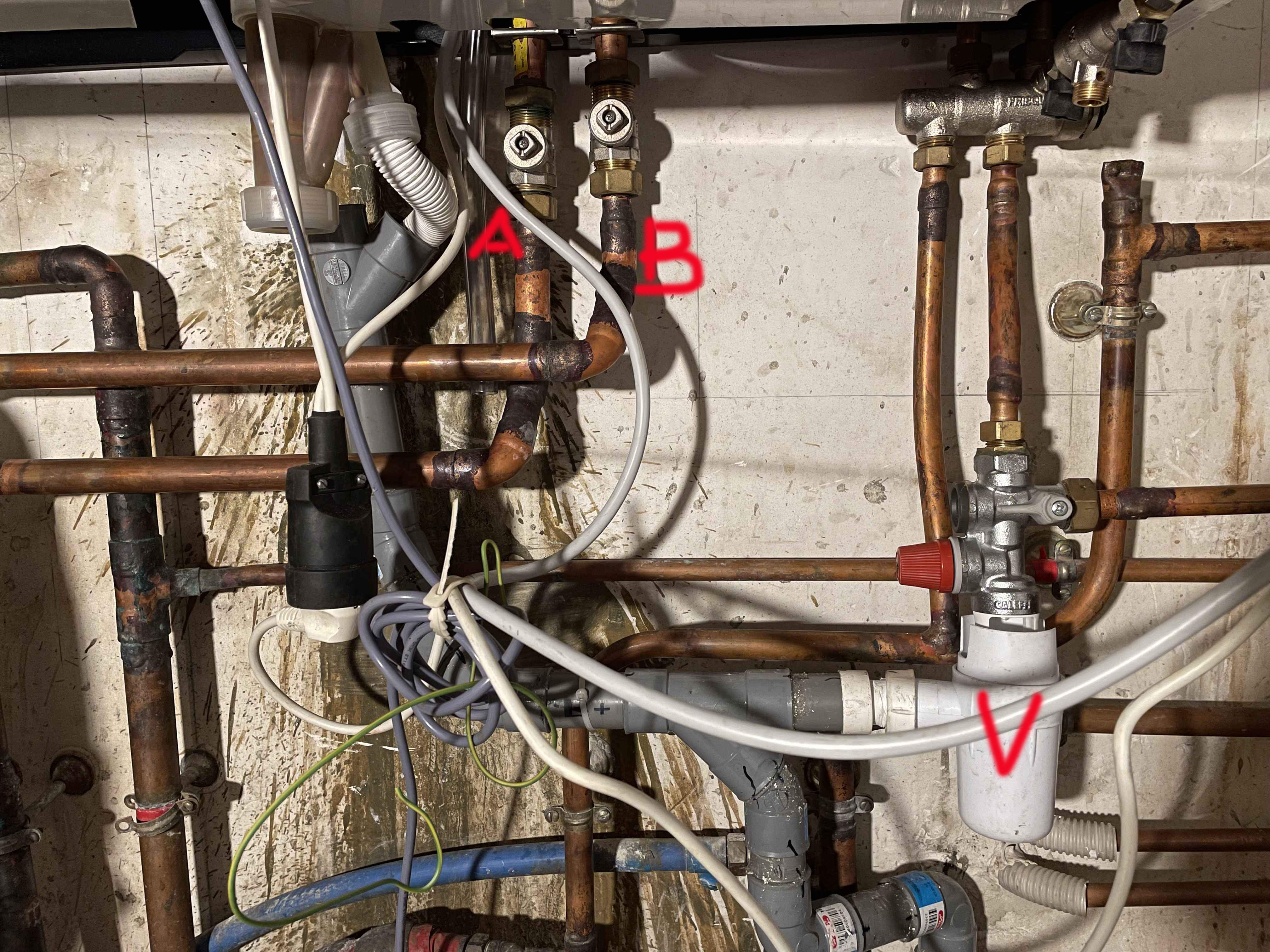

    Nom : IMG_0084.JPG
Affichages : 169
Taille : 755,5 Ko
    @racard,
    Je vous remercie infiniment de votre post que j'essai de comprendre.
    Les coulures viennent de la non-étanchéité de l'embase du purgeur. Il suffirait refaire l'étanchéité avec du téflon ou de la bande de Kolmat, le remplacement du purgeur ne serait pas nécessaire.
    Veuillez, s'il vous plaît, me corriger si je ne vous comprends pas bien, la langue de Molière n'étant ma langue maternelle.
    Comment faire chuter la pression, où et à quel niveau ? S'i vous plaît. Mille mercis pour votre précieux conseil.
    Bon weekend à toutes et tous.

    Re : Frisquet Radio Système Visio surchauffe. Sollicitation d'aide.
    bonjour regardez la notice page 23 et page 28 jointe
    utilisez google traducteur pour traduire le pdf.
    il y a le bouchon de vidange.
    coupez le chauffage disjonctez la chaudière et fermez les vannes départ et retour chauffage.
    mettre une assiette sous le bouchon au bas de la chaudière.
    j'ai du mal à voir ce bouchon l'idéal aurait été une petite vanne dommage que l'installateur ne l'a pas fait je prends aussi note que frisquet n'a pas jugé utile de mettre une vanne...
    ouvrir légèrement ce bouchon ca va pisser au bout de 3 litres commencer à dévisser très lègèrement le purgeur automatique ca pisse revissez le et continuez la vidange encore 1 L.
    recommencez à dévisser le purgeur etc..
    ca ne pisse plus au purgeur stoppez la vidange et dévisser le purgeur.
    revissez le et mettez 0.5bar à froid (radiateur froid) regardez si cela ne fuit pas.
    ensuite 1 bar à froid si votre maison ne fait pas plus de 1 étage.
    et à la fin ouvrez les vanne départ et retour chauffage remettez le chauffage...
    si quelqu'un a une meilleure idée ne pas se géner...
    je ne peux pas envoyer le pdf alors que la taille est < à 19mo je ne comprends pas...
    Dernière modification par racard ; 14/02/2026 à 10h58.

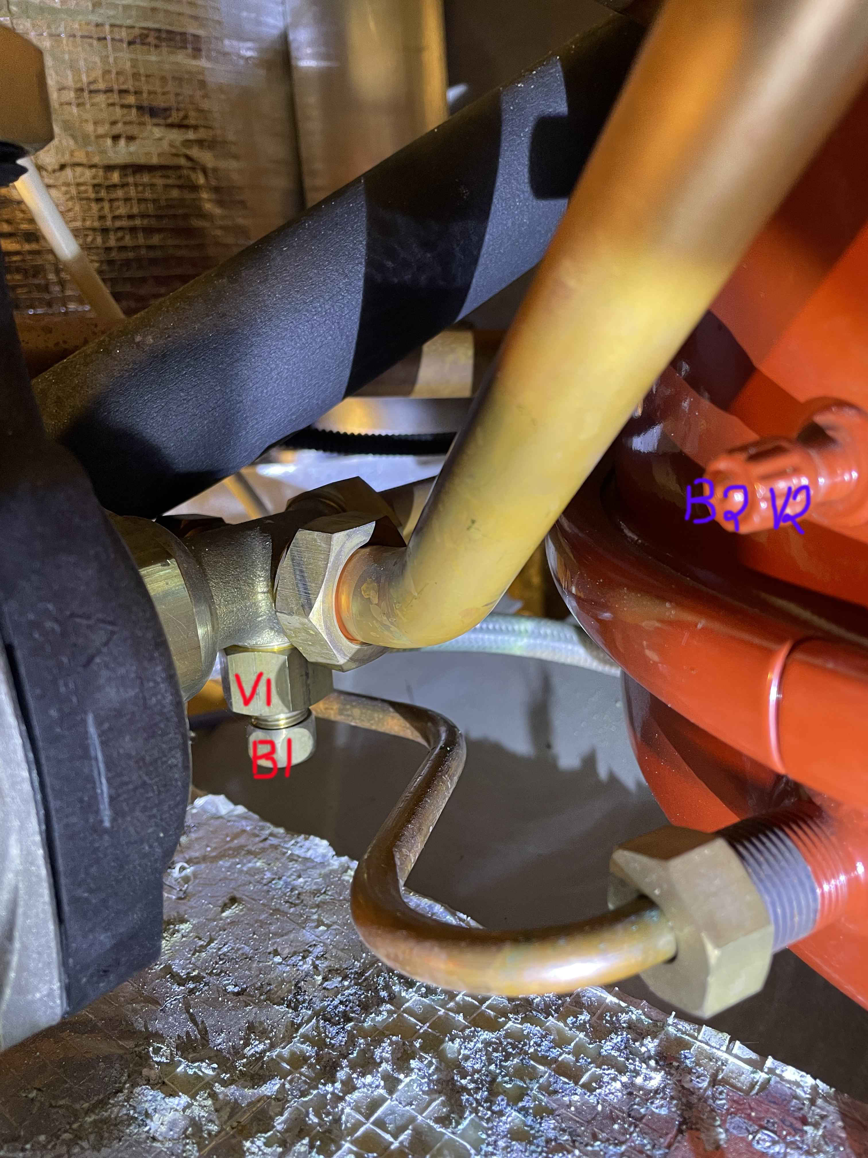

    Pourriez-vous, s'il vous plaît, m'indiquer sur la photo le bouchon de vidange ?

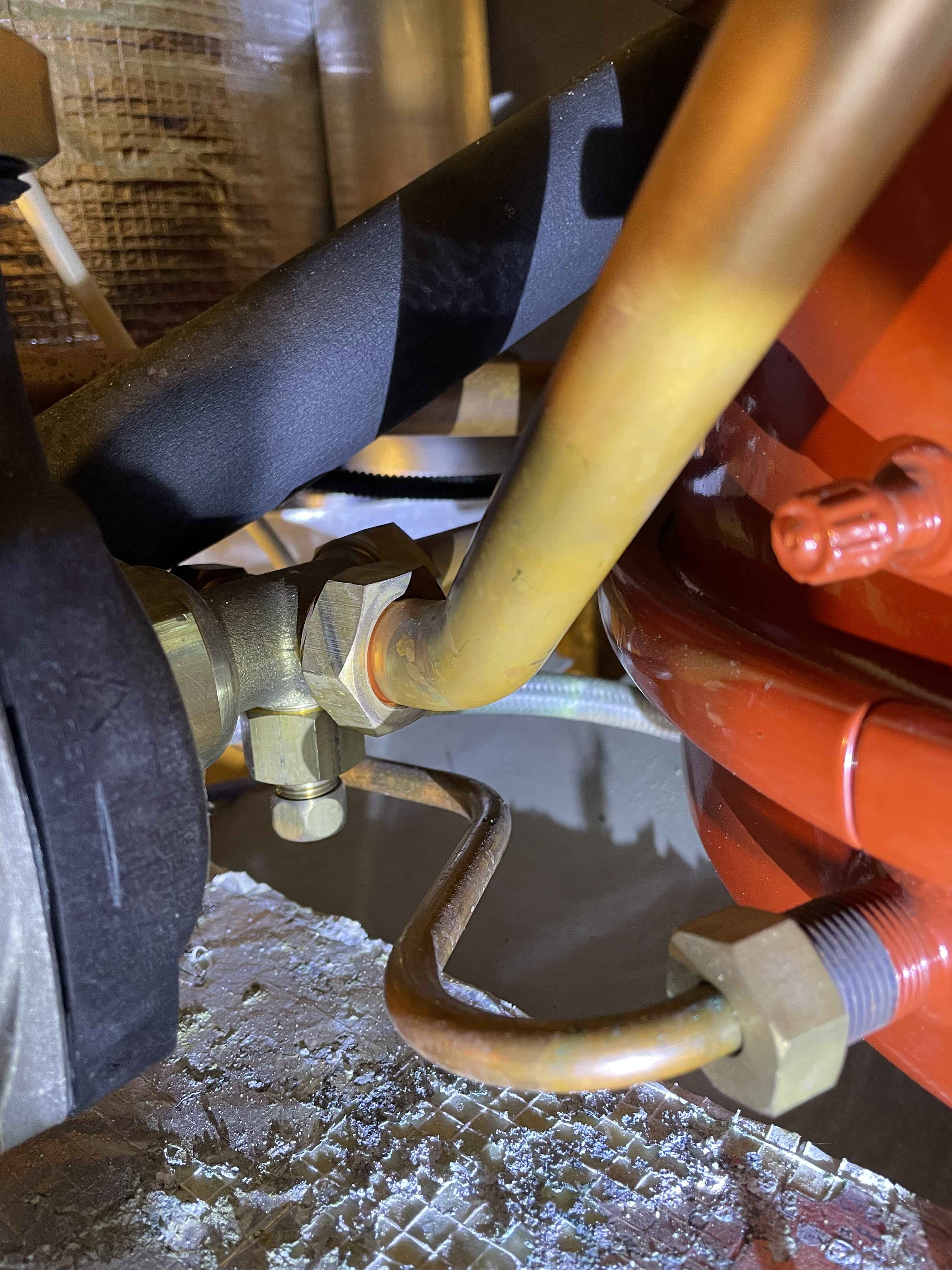

    pas visible sur cette dernière image il est visible en bas de celle ci :
    https://forums.futura-sciences.com/a...e-img_0019.jpg
    se concentrer sur b2v2 page 11 de la notice simplifiée :
    https://www.jeanpaulguy.fr/notice/fr...%200537000.pdf
    vous confirmez l'abscence ou présence de b1v1 ?
    drive dropbox etc je n'aime pas un transfert de fichier éventuellement en lien
    Dernière modification par racard ; 14/02/2026 à 13h49.
    enzost
    Rebonjour racard,
    Merci beaucoup pour le fichier pdf.

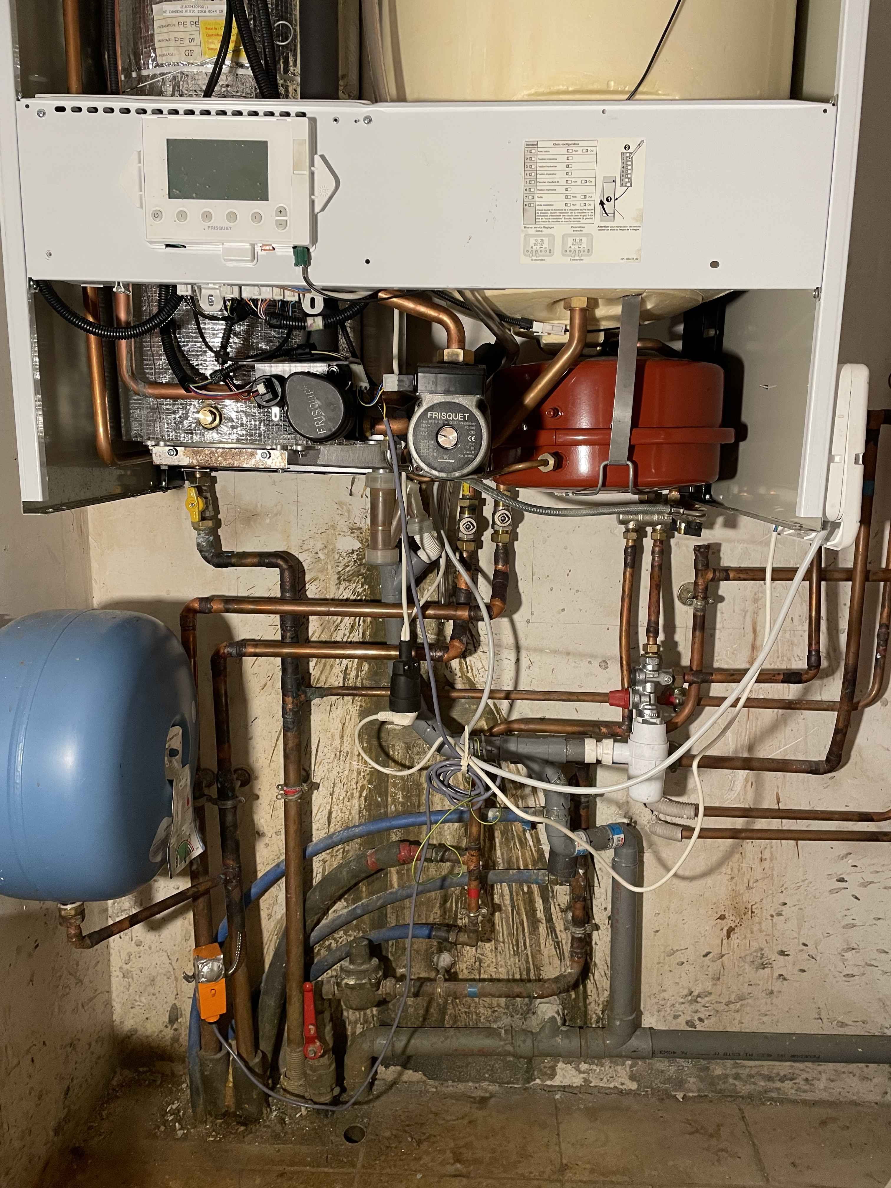

    Comme je ne suis pas capable de distinguer quoi est quoi je me permets, avec mes mille excuses, de vous envoyer une photo que je viens de prendre.
    Cordialament,
    enzost

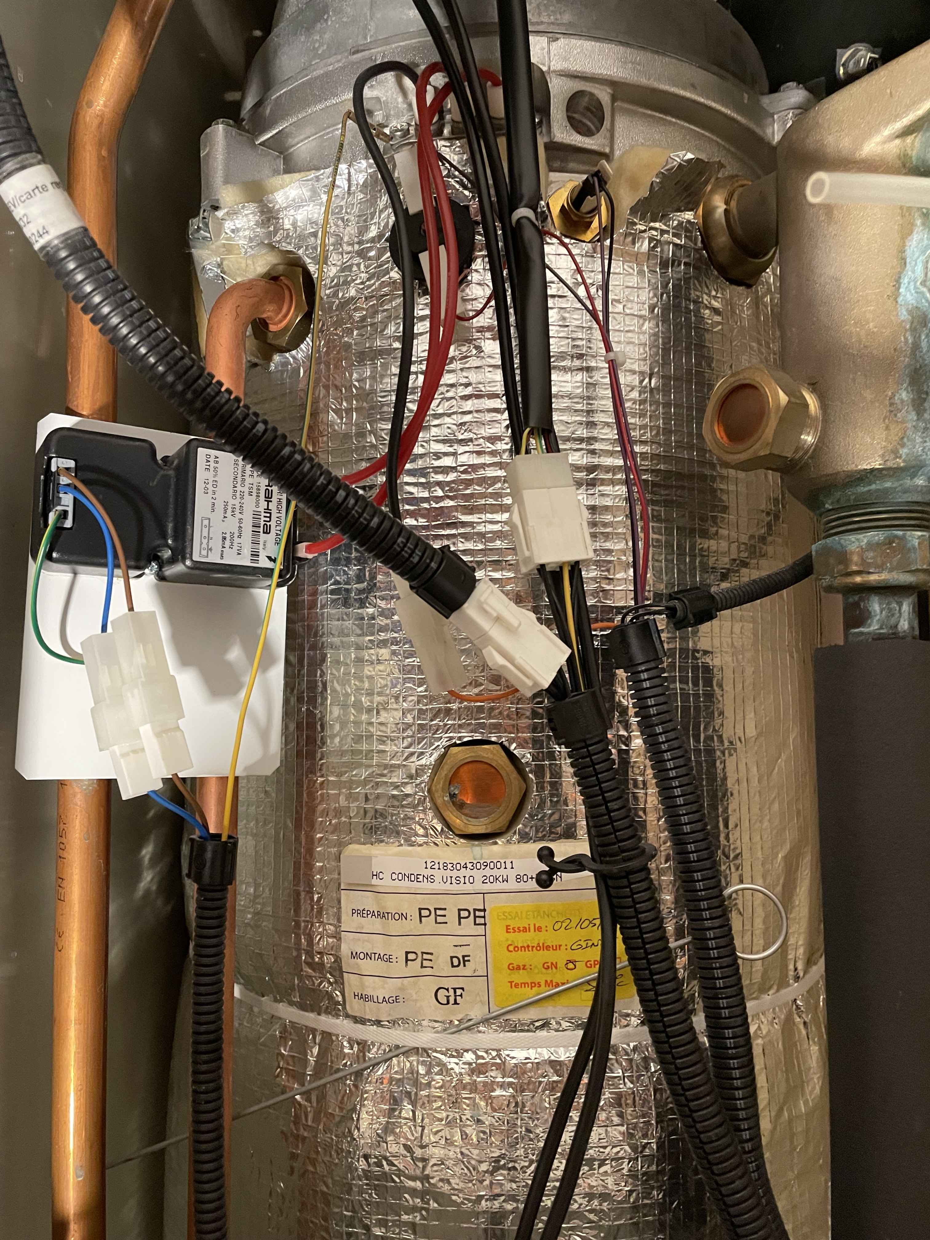

    Nom : IMG_0089.JPG
Affichages : 297
Taille : 687,0 Ko

    ne presentez pas vos excuses à tout les messages ce n'est pas nécessaire donc vous avez aussi le bouchon b1v1.
    au choix ce qui vous semble le plus facile et pratique pour récupérer l'eau B1V1 ou B2V2 à vous de voir mais avant fermer bien les vannes départ et retour chauffage.
    combien d'étage avez vous ou bien quelle est la hauteur entre la chaudière et le purgeur du radiateur le plus haut ?

    C- Vidanger et dévisser le purgeur
    - faire baisser la pression en ouvrant la vanne V (voir photo) pour vidanger jusqu'à 4 litres avant de dévisser le purgeur
    D- Remettre le purgeur réparé et puis la pression à 1 bar
    E- Ouvrir les vannes A et B
    F- Remettre le chauffage
    G- Ouvrir les vannes des 2 nourrices.
    Je vous remercie par avance de votre aide et votre temps.
    Bonne soirée.
    Cordialement,
    enzost
    Citation Envoyé par enzost Voir le message
    Ma maison a 2 étages et le chauffage au sol. La chaudière se trouve au sous-sol.
    bonsoir alors chez vous ce sera plutôt 1.5 bar à froid.
    - la panne Sécurité Brûleur Surchauffe est-elle provoquée par la fuite du purgeur automatique ?
    je ne vois pas de lien entre ce symptôme et cette maladie du purgeur avec sa fuite...
    J'aimerais faire un petit résumé pour être certain de bien vous comprendre et veuillez, s'il vous plaît, me corriger.
    A- La fuite du purgeur vient de l'étanchiété du purgeur qui pourrait être réparée par du téflon ou de la bande Kolmat.
    ou un joint torique en bon état...
    ne touchez pas aux vannes des nourrices si vous avez pu bien fermer les vannes Départ et Retour sous la chaudière A et B.
    faudra revoir votre C, je vous ai indiqué de faire chuter la pression en vidangeant la chaudière grâce au dévissage de B1V1 ou B2V2 choisir celui qui convient le mieux pour récuperer l'eau et ne pas en mettre de partout !
    vous enlever 4 litres ensuite vous faites une tentative de dévisser le purgeur ca coule vous stopper le dévissage et vous continuez à vidanger !
    votre indice V c'est le groupe de sécurité vous ne le touchez pas !
    vous remettez en pression à 1.5 bar à froid garder ce réflexe de toujours faire un appoint d'eau à froid 'installation de chauffage froide, la chaudière peux rester chaude on s'en fiche c'est l'installation qui doit être froide.
    ensuite à la mise en chauffe vous surveillerez la pression ca grimpe un peu +0.2 bar c'est OK si c'est +1 à 1.5bar votre vase d'expansion est dégonflé

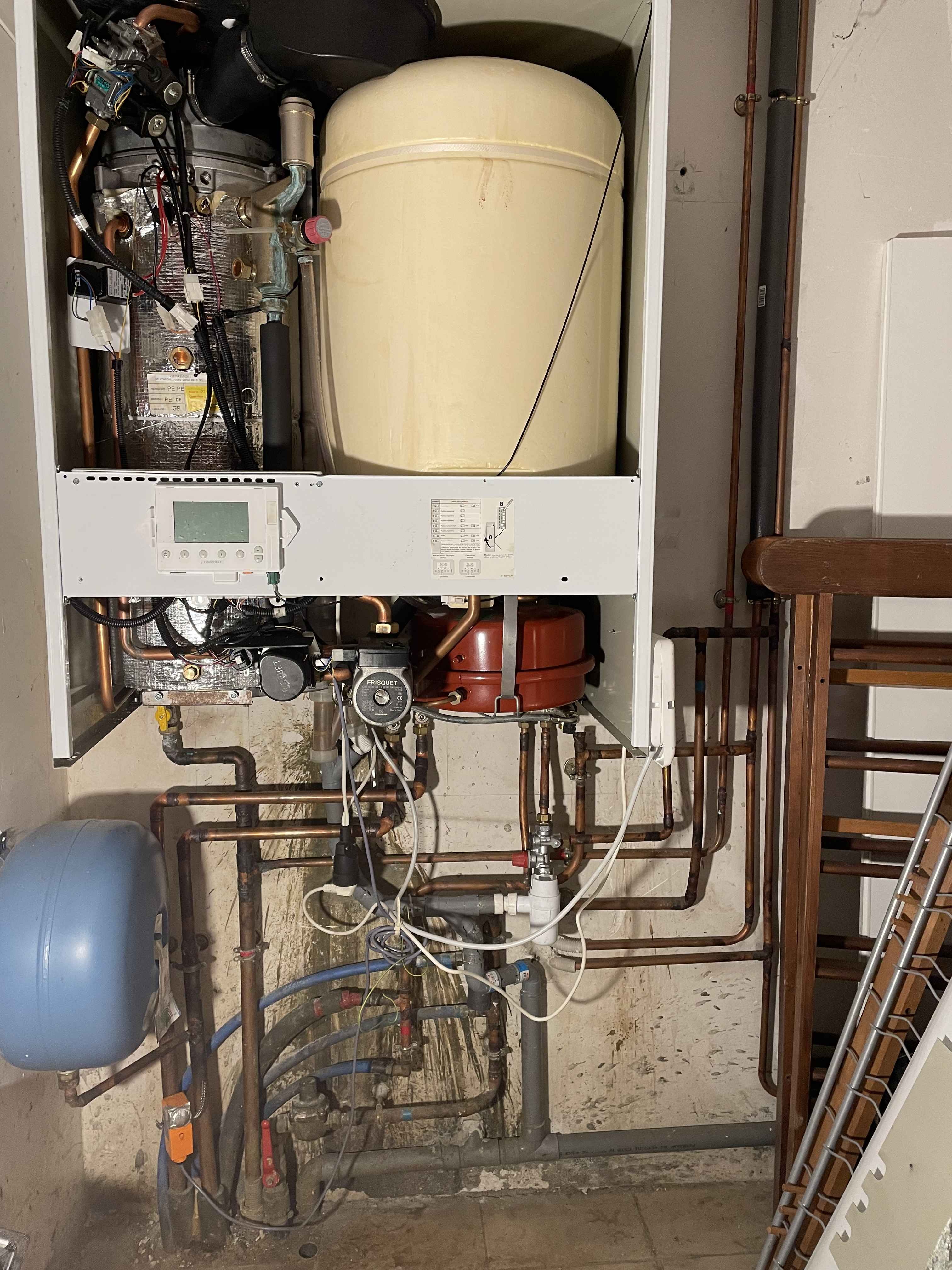

    le collier de la canalisation gaz est dévissé il faut le revisser.
    faites une photo d'un peu plus loin.
    Bonjour racard,
    J'espère que vous allez bien.
    Je vous remercie infiniment d'avoir passé votre précieux temps à rectifier ce que j'ai cru avoir bien compris en parcourant vos posts. Sans rectification, j'aurais pu commettre la catastrophe en touchant la vanne V.
    Je viens de consulter la page 11 du document Frisquet que, avec grande gentillesse, vous m'avez fait parvenir.
    Pour être certain de la localisation de chaque groupe B1V1 et B2V2 je vous envoie la photo jointe pour avoir votre avis éclairé.
    Si tout est juste, le groupe B1V1 est plus facile à y accéder. Qu'en pensez-vous ?
    Je n'ai pas saisi votre derniére recommandation :
    "le collier de la canalisation gaz est dévissé il faut le revisser"
    Où se trouve ce collier ? S'il vous plaît.
    En attendant, je vous exprime par avance ma reconnaissance pour votre grande aide.
    Bon dimanche,
    Respectueusement,
    enzost
    Bonjour racard,
    Bon dimanche,
    Respectueusement,
    enzost
    bonjour en ce moment c'est vous le patron qui va devoir prendre des décisions, je dévisse B1V1 ou B2V2 ? si vous pensez que c'est plus facile un groupe que l'autre allez y !
    mais d'abord on ferme les vannes D et R !
    une photo d'ensemble comme sur le message 22 mais d'un peu plus loin svp
    enzost
    Rebonjour racard,
    Je viens de vous lire.
    Mille pardons pour avoir oublié de vous envoyer ce que vous m'aviez demendé.
    Sur la photo IMG_0104, à quoi sert la vanne P, s'il vous plaît ?
    Un voisin vient de me donner de la päte à joint ATMOS. Pourrait-elle remplocer Kolmat ?
    Je vous remercie par avance de votre temps
    Respectueusement,
    enzost
    Rebonjour racard,
    Respectueusement,
    enzost
    c'est la soupape de sureté 3 bar on ne doit jamais la manœuvrer pour s'en servir de robinet de vidange sinon ensuite elle peut fuir régulièrement.
    c'est une pièce qui doit être remplacée si un déclenchement en surpression se produit car son étanchéité est alors très incertaine.
    c'est un peu comme un fusible cela protège la chaudière d'une augmentation de pression excessive.
    cette pâte à joint c'est un truc de bricoleur ne pas l'utiliser.
    vous avez un joint neuf, donc après avoir dévisser le purgeur vous récuperez le vieux joint vous mettez le joint neuf et ensuite le purgeur vous le vissez à la main de facon modérée.
    si cela fuit cela serait une anomalie, vous devriez vérifiez si le bloc n'est pas fendu au préalable.
    vous irez chercher du téflon ou de la bande kolmat.
    si vous avez un pb de :
    J'ai 2 messages :
    - Sécurité Brûleur
    - Surchauffe Corps de chauffe.
    on s'occupera de ca après l'arrêt de la fuite.
    à la mise en pression à 1.5bar à froid et à la mise en chauffe : vous indiquerez la température et la pression du chauffage et on avisera...

    regardez la conduite avec un robinet avec le bouton jaune, y a t'il collier bizarre sur cette canalisation ?
    sinon la culotte en pvc avec la tête en bas c'est très original...
    l'absence de collier sur le PVC c'est aussi singulier
