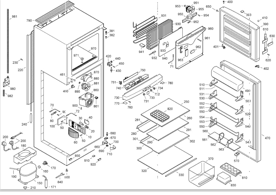

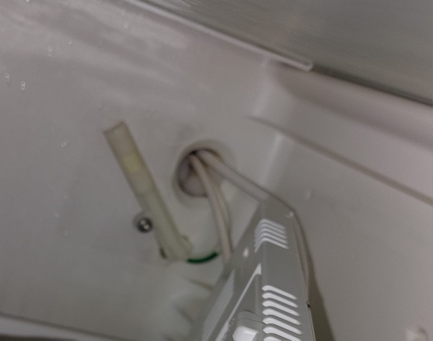

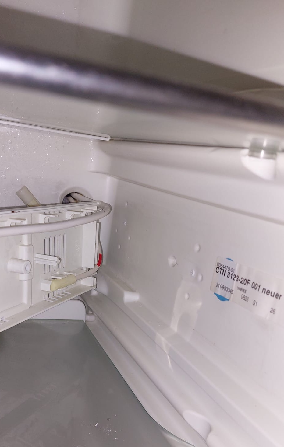

    Je possède un réfrigérateur LIEBHERR CTN 3123-20F NO FROST.
    Le soucis:
    - Dans la partie frigo le dégivrage ne marche plus: un gros bloc de glace se forme au fond du frigo malgré le fonctionnement du ventilateur no frost. Je dois retirer ce bloc de glace quasi tout les 2 mois sinon il devient énorme.
    - Le congélateur fonctionne parfaitement, pas de givre.
    - Les températures frigo et congélateur sont correctes.
    Je me suis renseigné ailleurs et on me dit qu'il y a une fuite de gaz et qu'il faut le mettre à la poubelle. Sauf que le problème dure depuis plus de 2 ans
    Quel serait la cause du problème ? Ci-joint une vue éclatée de mon frigo et les 2 sondes que j'ai trouvé à l'intérieur.

    Ce qui vous a été diagnostiqué est exact
    quoique vous puissiez en penser
    ce produit est en fait non pas un full no frost
    mais un hybride avec mur de froid en partie réfrigération
    assorti d'un air brassé par ajout d'un ventilateur
    le phénomène que vous constatez est bien connu des frigoristes expérimentés
    a savoir une fuite interne liée a un dessertissage de la détente sur l'évaporateur interne
    du mur de froid
    cela peut durer très longtemps mais ne peut être réparé pour autant
    pourquoi cela dure depuis des années est simple a imaginer en prenant en compte que l'isolant utilisé est du polyuréthane
    produit très performant expansé a l'aide de cyclopentane
    sa caractéristique en sus est d'être particulièrement rigide et pratiquement étanche
    ce qui explique que la fuite interne est contenue dans une chambre dans le polyuréthane qui s'est formée autour de la détente fuyarde
    ceci déséquilibre totalement le circuit réfrigérant sur son mode de circulation et de fait modifie la détection de la température de détente
    du réfrigérant qui au lieu de détendre aux valeurs normales (environ -30°C) va détendre a une valeur "X" plus haute
    ce pour quoi la sonde n'est pas a la valeur de cette nouvelle consigne
    et du coup provoque un dysfonctionnement tel que vous le constatez
    pour autant vous ne pouvez le maintenir en l'état,
    car cela agit négativement sur la consommation du dit appareil
    en fait pour faire simple la facture EDF le fait ressentir sans qui vous y ayez prêté attention
    le remplacement de votre appareil par contre se remarquera sur la facture EDF a venir environ 1 an après
    mon post est long mais complet a vous de bien l'assimiler par un lecture vraiment complète
    et là vous allez réaliser que le frigoriste qui a fait le diagnostic n'est pas un charlot mais un professionnel
