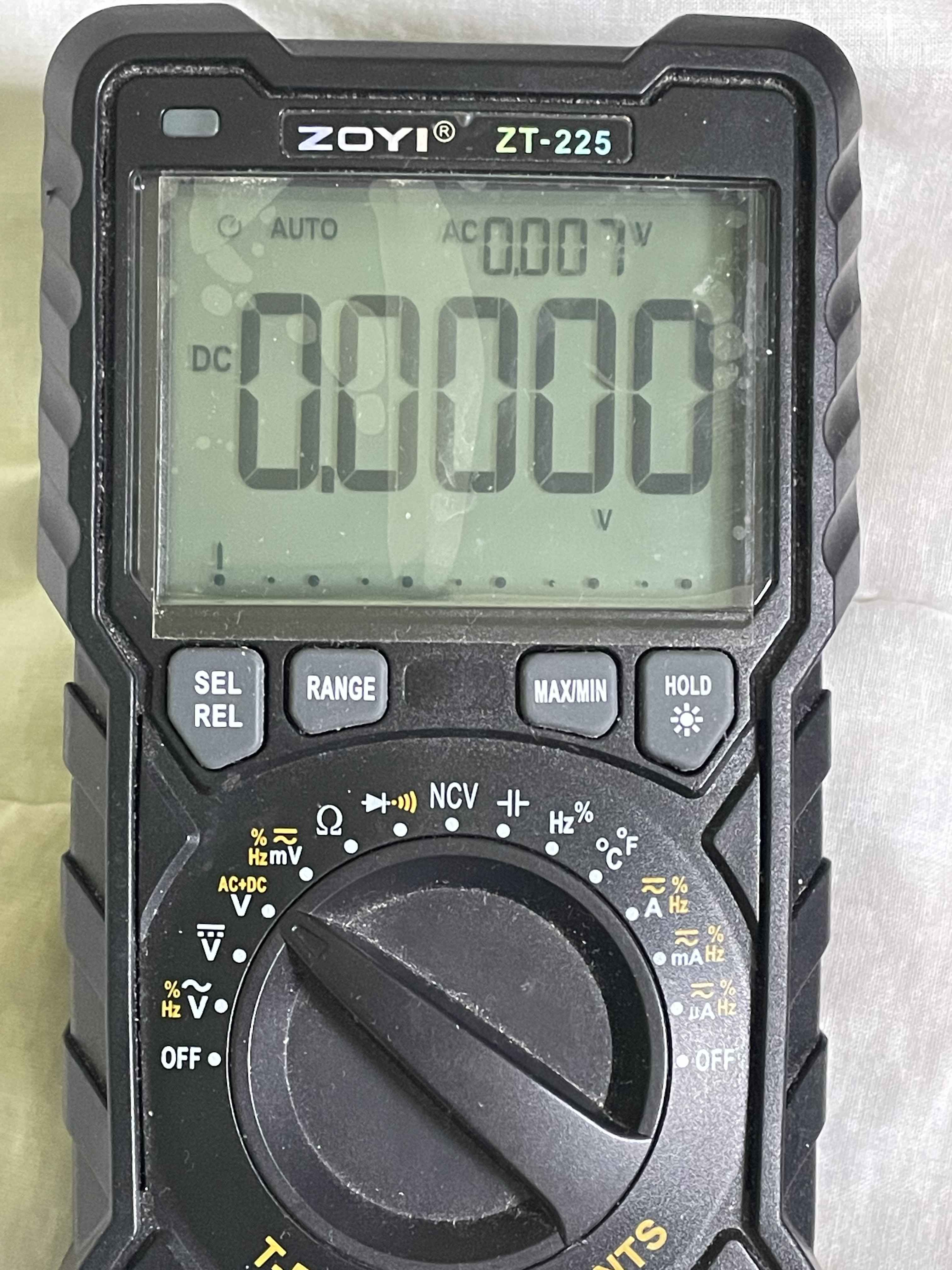

    Oui, j'ai un multimètre prêté par un ami.
    J'ai complètement omis de vous dire qu'au moment d'allumage du tableau de bord pour voir l'affichage de la pression d'eau injectéé j'entendais le son de remplissage du ballon.
    Ce matin j'ai essayé de rallumer la chaudière. La pression était bien à 1.6bars
    Je n'ai entendu aucun son de klaxon mais un bruit clac et une sorte de bruit de démarrage de la chaudière.

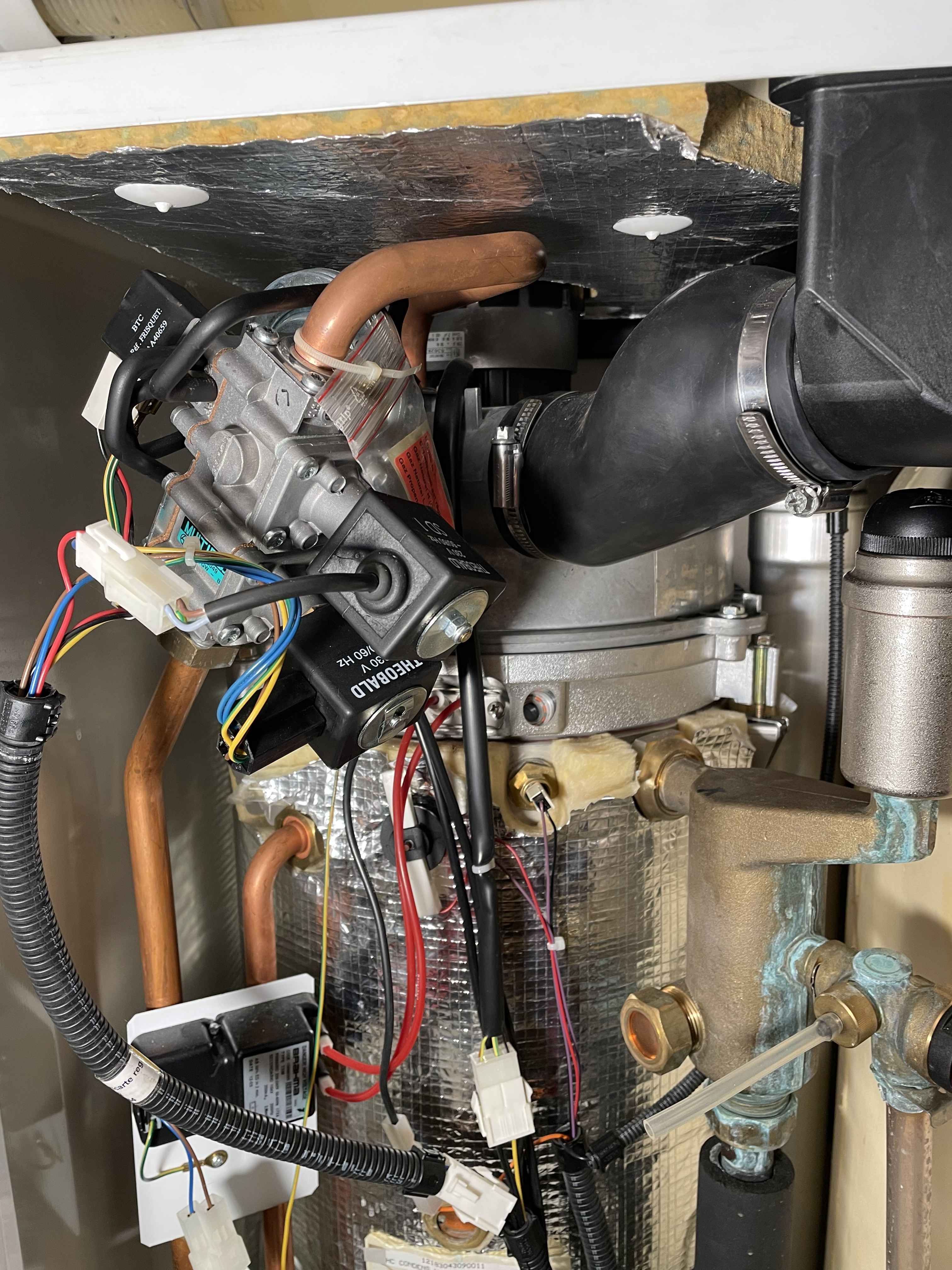

    J'ai pris une photo du haut de la chaudière. J'avoue être incapable d'y voir la forme de klaxon. Veuilez, s'il vous plaît, m'aider.

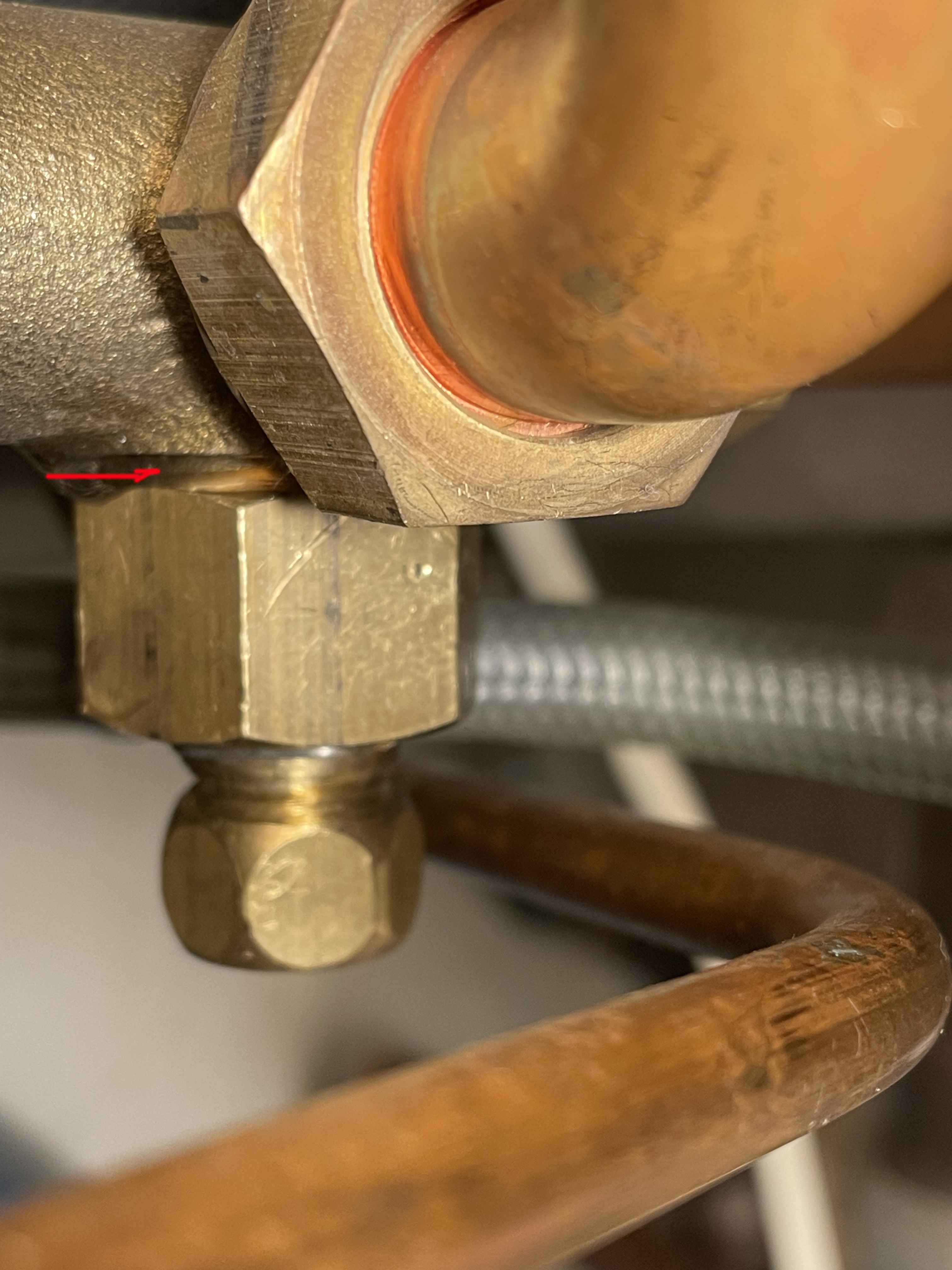

    Dans mon avant-dernier post, je disais que le bloc de vidange B1V1 était mouillé.
    Je viens de constater qu'il est encore mouillé !
    Comment faire ? S'il vous plaît.

    la photo du multimètre est rikiki ! c'est possible d'avoir une photo plus grosse ?
    vous avez déja utilisé un multimètre ou jamais ?
    pouvez vous faire une photo de la fuite du bouchon svp ?
    étape par étape : vous confirmez que la fuite purgeur/embase est stoppée ?

    Je ne comprends pas pourquoi la photo du multimètre prise avec mon téléphone a donné cette petite taille. Je viens de prendre une autre photo plus près.
    J'ai eu un vieux multimètre digital HP il a pris de l'eau car oublié dehors !
    Il m'a beaucoup aidé pour tester la tension, la capacité d'un condensateur, la continuté de la carte mère en panne de mon vieux amplicateur Pioneer.

    Je joins ci-joint la photo du vidange B1V1. Je viens de constater que la petite fuite se trouve en haut de V1 (flèche)
    Pour la fuite, comment devrais-je faire ? S'il vous plaît.

    Re : Frisquet Radio Système Visio surchauffe. Sollicitation d'aide.
    Citation Envoyé par enzost Voir le message
    1) la fuite du purgeur c'est résolue ?
    2) fuite nouvelle :
    B1 comme bouchon et V1 comme vanne ?
    c'est juste une hypothèse, avez vous d'abord dévisser uniquement le bouchon B1 ou aussi la pièce V1 ?
    https://www.ebay.fr/itm/147095588431...cal_ms=9055221
    si vous avez touché V1 c'est normal que cela fuit, alors il faudrait tenter un léger resserage.
    si ca continue il faudra alors refaire l’étanchéité, avec du téflon mais hélas il va falloir vidanger la chaudière en totalité des dizaines de litres !!!
    il faut le coup de main pour refaire l’étanchéité en direct sans vidanger...
    c'est la même méthode pour changer un groupe de sécurité sans vidanger (mais chauffe eau froid).
    si on a pas l'habitude je vous déconseille fortement de faire ca vidanger tout le liquide en ayant au préalable fermées les deux vannes chauffages !
    on pose un bouchon en liège et on refait avec du téflon ou du kolmat et on repose V1, sans B1.

    1) Il n'y a plus de fuite du purgeur automatique;
    2) Oui, j'ai bien enlevé le bouchon B1 avant d'ouvrir la vanne V1.
    Il y a encore un petit suintement en haut de la vanne V1.
    Pourrais-je refaire l'étanchiété avec un joint torrique + de la bande de Téflon comme j'ai fait pour le purgeur automatique?
    Ou d'après vous, faudrait-il remplacer B1V1 carrément ?

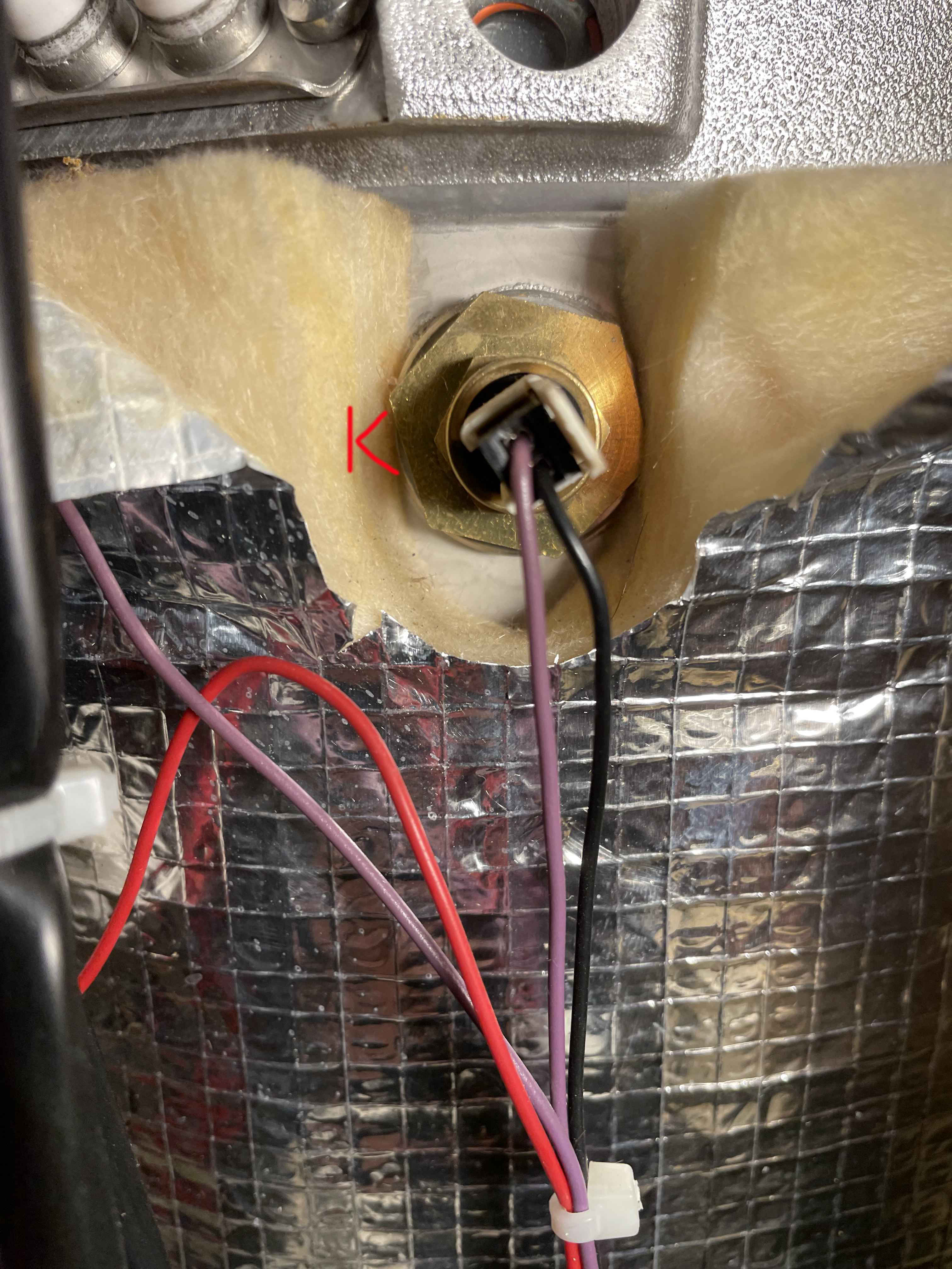

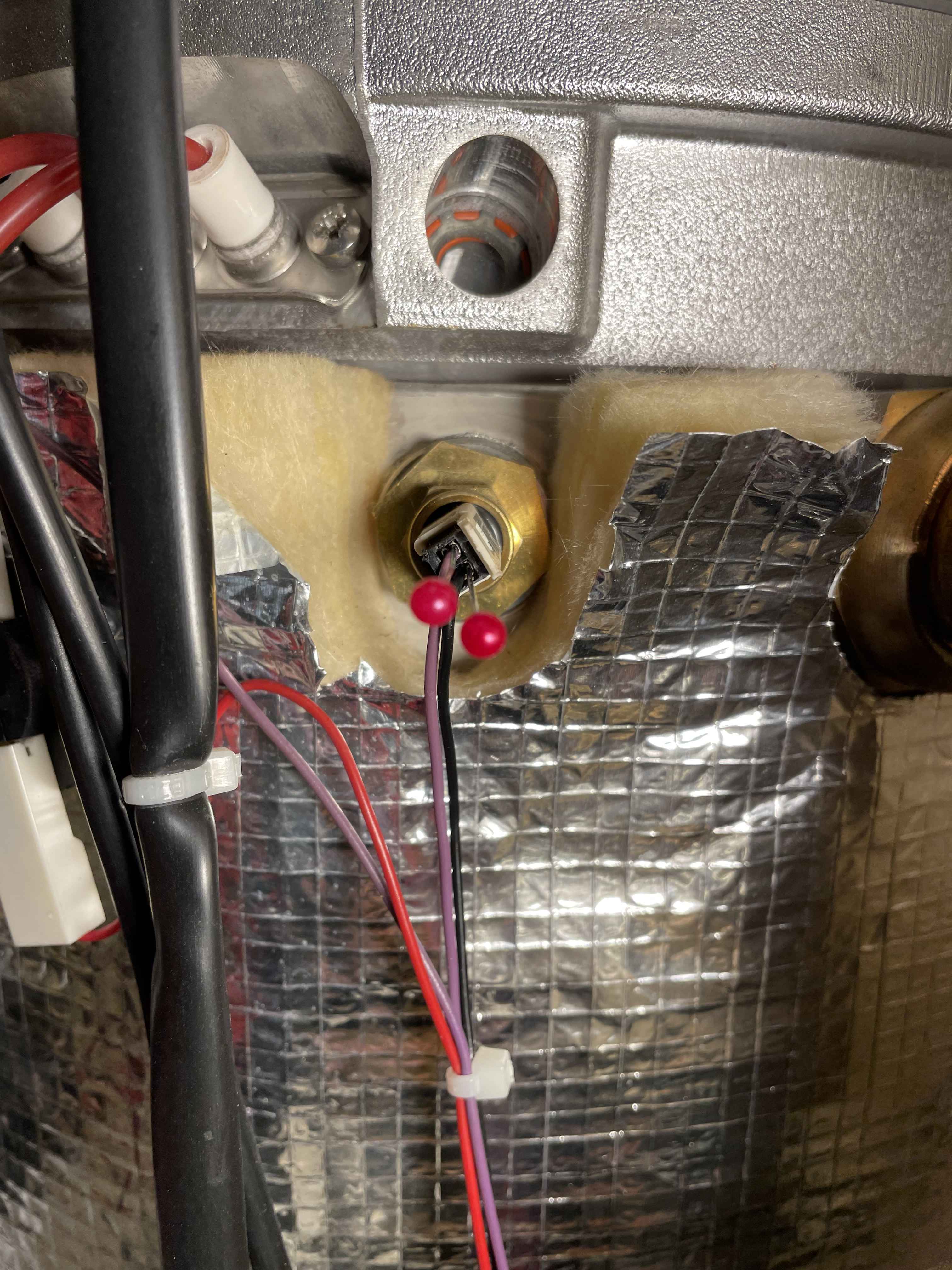

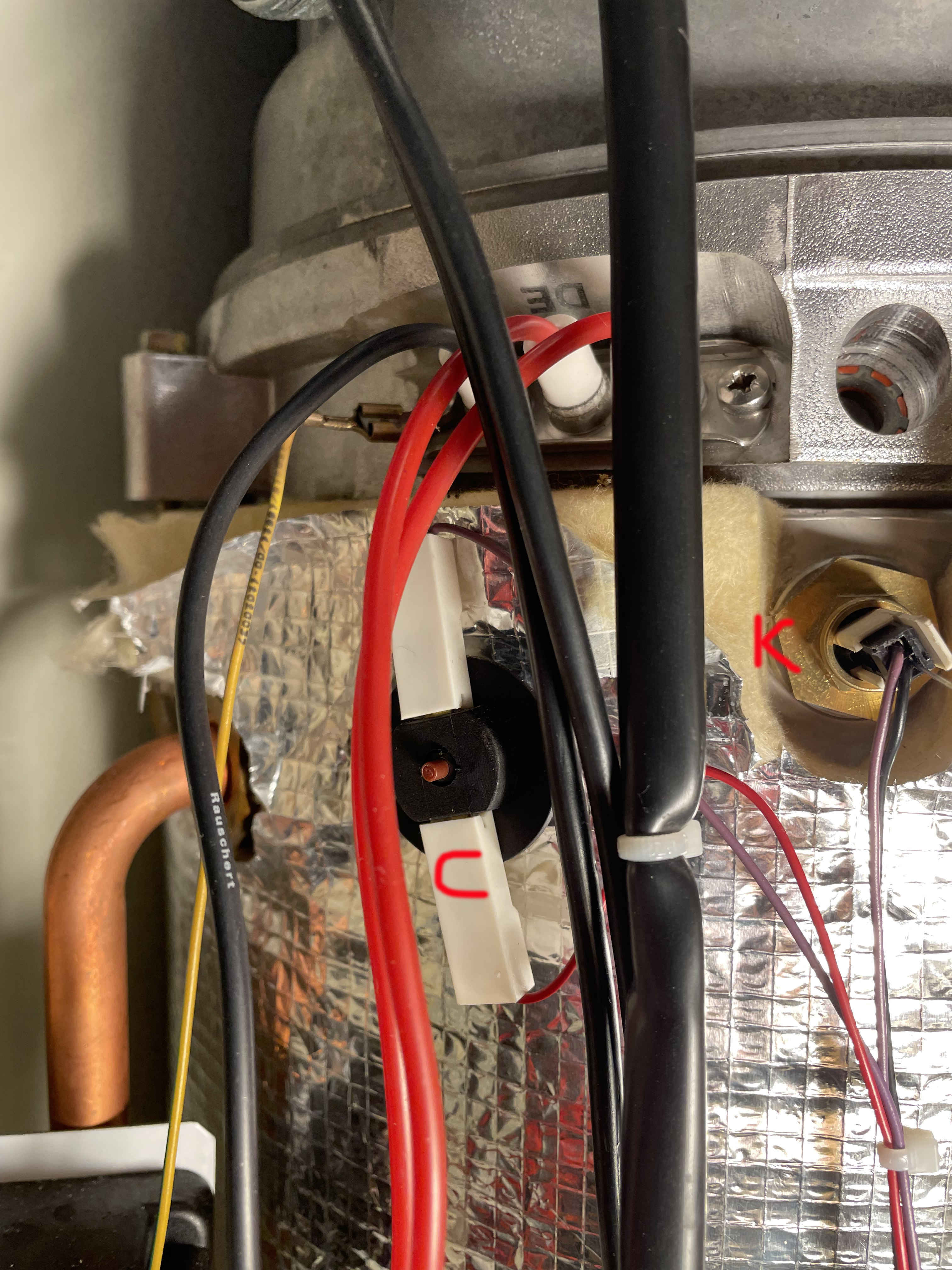

    3) Vous m'avez demandé de vérifier l'état du klixon et de regarder son image sur l'internet.
    Au lieu de klixson, j'ai tapé klaxon et ai vu toutes sortes d'images c'est pourquoi je vous ai répondu que je n'avais entendu aucun son de klaxon mais un bruit clac et une sorte de bruit de démarrage de la chaudière.
    Le lien que vous m'avez communiqué me montre le klixon de Frisquet.
    Sa forme me guide vers son emplacement marqué K sur la photo.
    Il y a 2 fils, rose et noir, qui sortent du klixon et arrivent au tableau de bord.
    Comme je n'ai pas osé de débrancher les cosses pour le tester de peur de ne pas pouvoir les remettre correctement en place, j'ai fait toucher les cosses avec les pointes des cordons du multimètre en position ohmètre pour le test J'ai trouvé circuit ouvert.
    Veuillez, s'il vous plaît, me dire si ce que j'ai fait est juste ou il faut absolument de débrancher les cosses pour une mesure correcte.

    enzost
    Rebonsoir racard,
    J'ai parlé du HS du klixon à mon ami, celui qui m'avait prêté le multimètre.
    Son doute sur le résultat de mon test m'a obligé de le refaire.
    Pour être certain que les pointes des cordons touchent bien les cosses du klixon, j'ai enfoncé une épingle dans chaque cosse. Cette fois-ci, le multimètre a affiché 2.824 ohms ! donc le klixon est en bon état.
    Mille excuses pour vous avoir annoncé la mort du klaxon.
    La panne de ma chaudière se trouve ailleurs. Je me demande si elle ne vient pas de la carte électronique.

    bonsoir on ne mesure jamais une sonde un klixon en laissant les deux cosses car ces fils sont reliés à la carte électronique rendant impossible une mesure de la résistance.
    il faut toujours débrancher au moins un fil !
    néanmoins ce connecteur est relié à la sonde CTN vous devez quand même la contrôler j'ai indiqué le PDF avec la valeur à 20 ou 25°.
    ce n'est pas le klixon !
    il faut chercher avec les cosses espacés et le bouton rouge au centre visible ici derrière les deux fils rouges :

    Si je vous comprends bien, pour que la mesure de la sonde du klixon soit correcte il ne faut pas que ses 2 cosses soient reliées à la carte électronique. J'ai donc décidé de débrancher de la carte le connecteur où arrivent aussi bien les 2 fils du Klixon et ceux du CTN
    Effectivement la résistance de la sonde du klixon mesurée est maintenant 18 684 ohms non pas 2 824 ohms trouvés précédemment.
    En mesurant la résisttance de la sonde CTN j'ai trouvé un circuit ouvert (0L.)
    Est-ce l'origine de la panne ? Si oui, comment faire ? Pourriez-vous m'aider, s'il vous plaît ?

    soyez plus précis vous avez encore inversés la sonde et le klixon, un klixon qui mesure 18.6koms et une sonde ctn en circuit ouvert, c'est du n'importe quoi.

    Vous m'aviez demandé de mesurer l'objet jaune (K sur la photo) et puis celui blanc (C sur la photo ). C'est ce que j'ai fait et vous ai communiqué leur valeur:
    Jaune K 18.824 ohms
    Blanc C circuit ouvert (0L. au multimètre)
    C'étaient les valeurs affichées au multilètre.

    Je vous demande humblement pardon pour vous avoir communiqué la fausse mesure sur l'élément C dont je ne connaissais pas le fonctionnement.
    Hier, c'est en mettant les pointes de cordons du multimètre directement sur ses 2 aillettes sans rien toucher d'autres que j'ai trouvé le circuit ouvert.
    C'est en voulant tout à l'heure refaire la mesure de cet élément que j'ai remarqué l'existence d'une petite tige rouge dessus. C'est en pensant qu'elle devait avoir une fonction particulière que j'appuyais dessus pour voir. Et elle descendait et restait en bas. J'ai donc décidé de refaire la mesure et j'ai trouvé une valeur de résistance variable entre 0,600 à 0,700 ohm et le multimètre sonnait en position sonnerie.
    Cet élément est en bon état, n'est-ce pas ?
    Je vous remercie beaucoup de votre réponse.
    Respectueusement,
    enzost

    bonsoir en appuyant sur le klixon vous venez de dépanner la sécurité surchauffe de cette chaudière, néanmoins ce n'est pas certain qu'elle démarre et que la réparation soit durable, il faut donc la mettre en marche pour voir si message d'erreur ou un bon fonctionnement.
    mesurer la pression à chaud et s'assurer que les robinet des radiateurs sont ouverts que le circulateur fonctionne bien.

    Avant le faire, est-il préférable, s'il vous plaît, de réparer le petit suintement au niveau de la vanne V1 selon votre conseil : joint torrique + de la bande Teflon ?

    non laissez la fuite sur V1 mettre un récipient ou une éponge, on verra ca plus tard. car s'il faut intervenir sur le circuit chauffage il faudra vidanger en totalité la chaudière.
    d'abord résoudre le pb de la chaudière.
    inutile de vidanger ECS cela n'a aucun lien avec la fuite sur V1 qui est sur le circuit chauffage.

    non ce n'est pas méchant, vous posez une étiquette 1.5 bar à froid (installation de chauffage froide, la chaudière peut être chaude) sinon vous pourrez oublier...
    0.3 bar ca commence à être important.
    prévoir une vérification du gonflage du vase d'expansion pour chez vous c'est un gonflage à 1.2bar à l'azote de préférence.
    tentez un léger resserrage de V1...
  27. #57
