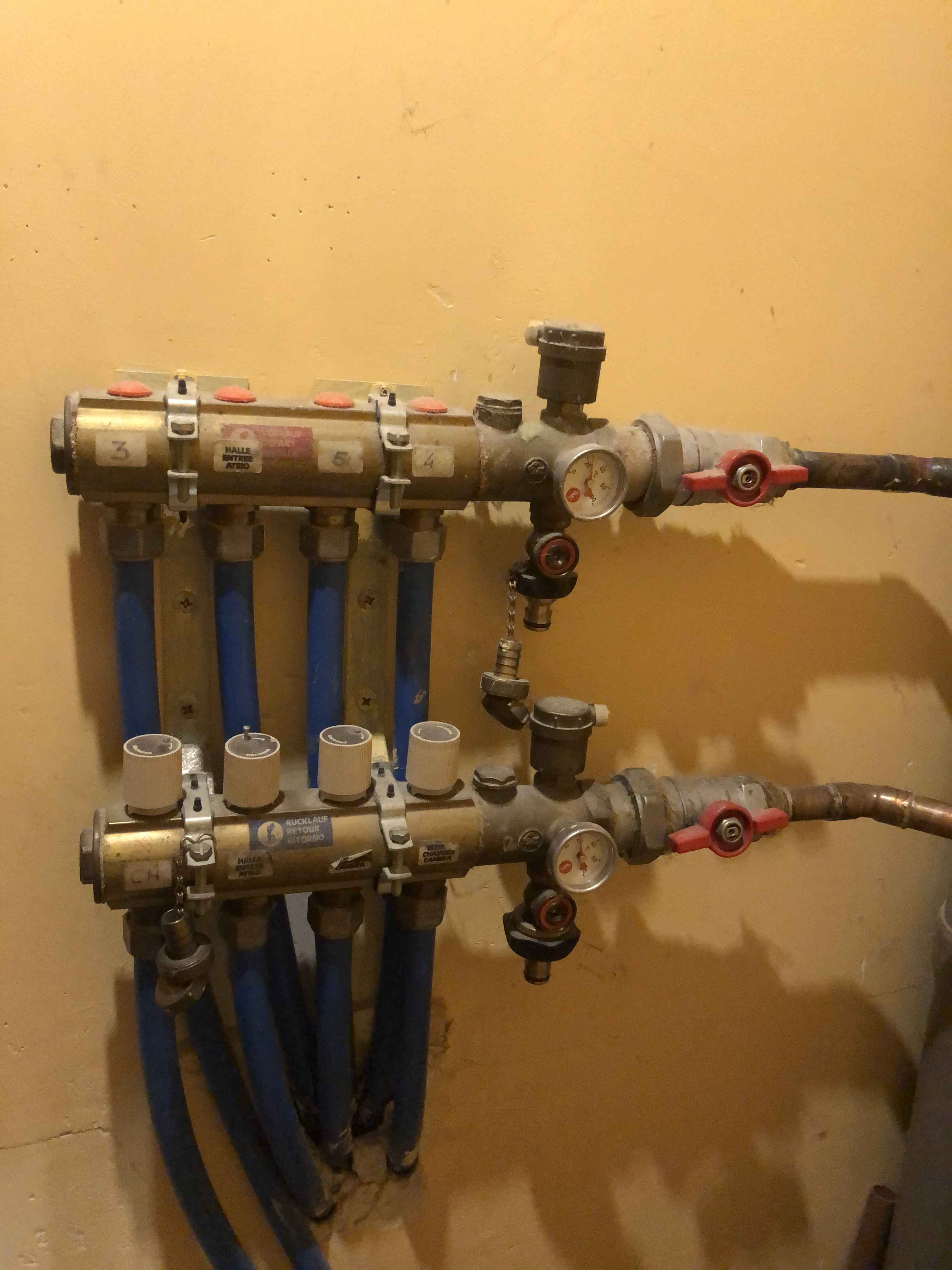

  7. #67
    enzost
    Re : Frisquet Radio Système Visio surchauffe. Sollicitation d'aide.
    Bonjour tout le monde.
    J'espère que tous vous allez bien.
    @racard,
    Veuillez m'excuser du retard de ma réponse.
    Voici les mesures de la maison :
    - Sous-sol : 2,00m
    - RDC : 2,40m
    - 1er étage: 2,20m
    Je joins la photo de la dernière nourrice.
    Bon weekend à toutes et tous.
    Portez-vous bien.
    Respectueusement,
    enzost
    Nom : Frisquet1.JPG
Affichages : 35
Taille : 377,3 Ko
  8. #68
    Citation Envoyé par enzost Voir le message
    @racard,
    - Sous-sol : 2,00m
    - RDC : 2,40m
    - 1er étage: 2,20m
    Portez-vous bien.
    Respectueusement,
    enzost
    bonjour si l'épaisseur des dalles est la même 30cm (ca me semble beaucoup) ou alors c'est un plancher en bois ?
    ca donne :
    j'estime à 1m le tableau de bord de la chaudière au plafond
    - Sous-sol : 1,00m + 0.3 +- RDC : 2,40m +0.3+- 1er étage: 2,20m+0.3+1.32 = 7.82 m==> 8m.
    gonflage du vase à 1bar avec P hydraulique<1bar
    remplissage hydraulique à froid :
    1.5bar maxi mini 1bar.
    pression critique 0.8bar à froid.
    on fait un appoint toujours à froid on ne vérifie pas son remplissage hydraulique à chaud on le vérifie toujours à froid.
    on vérifie le gonflage du vase à chaud(on ne le gonfle pas) nuance !!!
    bon week end
    Dernière modification par racard ; 14/03/2026 à 10h53.
