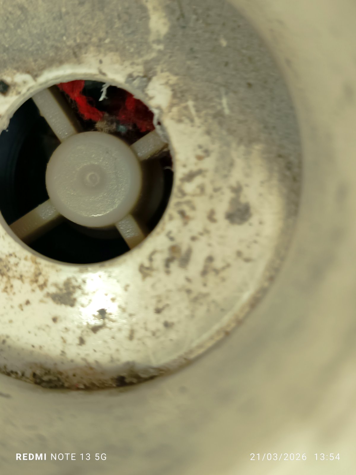

    Bonjour Je ne peux pas répondre a cette question Seule ma femme le sait et elle bosse pour l'instant Par contre on regardant de plus près j'ai vu un fil rouge a l'intérieurNom : 0-02-0a-f5a32fb4fecf7afe4765127857437d6cfe208ffe05a7a5600c5a463b3e70e21e_6a568bc16b806625.jpg

    Re : Beko 25121 f vidange
    Re
    commencez par retirer cela
    car la turbine ne doit pas apprécier

    Suite a votre conseiller j'ai bien enlever le fil et un bon coup de nettoyage mais malheureusement elle se bloque a essorage Elle ne vidange pas l'eau complètement
    Re
    auquel cas il y aura lieu de remplacer la pompe de vidange au complet
    elle n'a pas du aimer la présence du fil qui a du lui provoquer un jeu trop conséquent

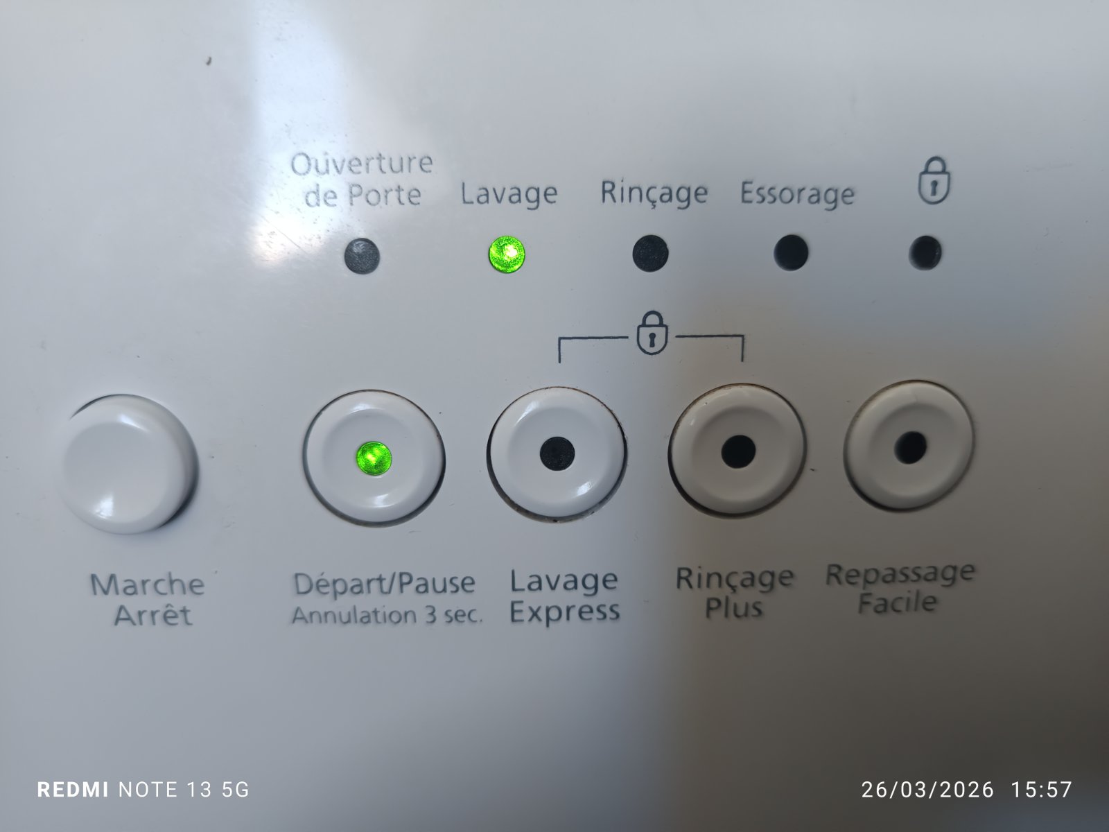

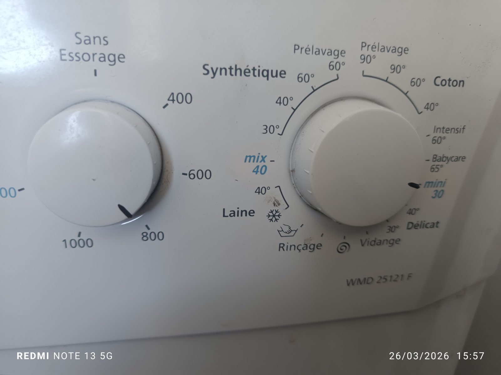

    Je viens de changer la pompe mais il y a toujours le même problème Le voyant essorage reste toujours allumé et n'essore pas
    re,
    vous devez peut être avoir une fonction sans essorage activée

    vous entendez bien la pompe tourner ?
    elle ne vidange rien du tout le niveau ne baisse pas ou bien il y a une baisse du niveau partiel ?
    faire un essai sans linge pour mesurer la quantité d'eau qui baisse.
    le programme vidange permet de bien vider ?
    le programme juste essorage lance t'il la pompe ?
