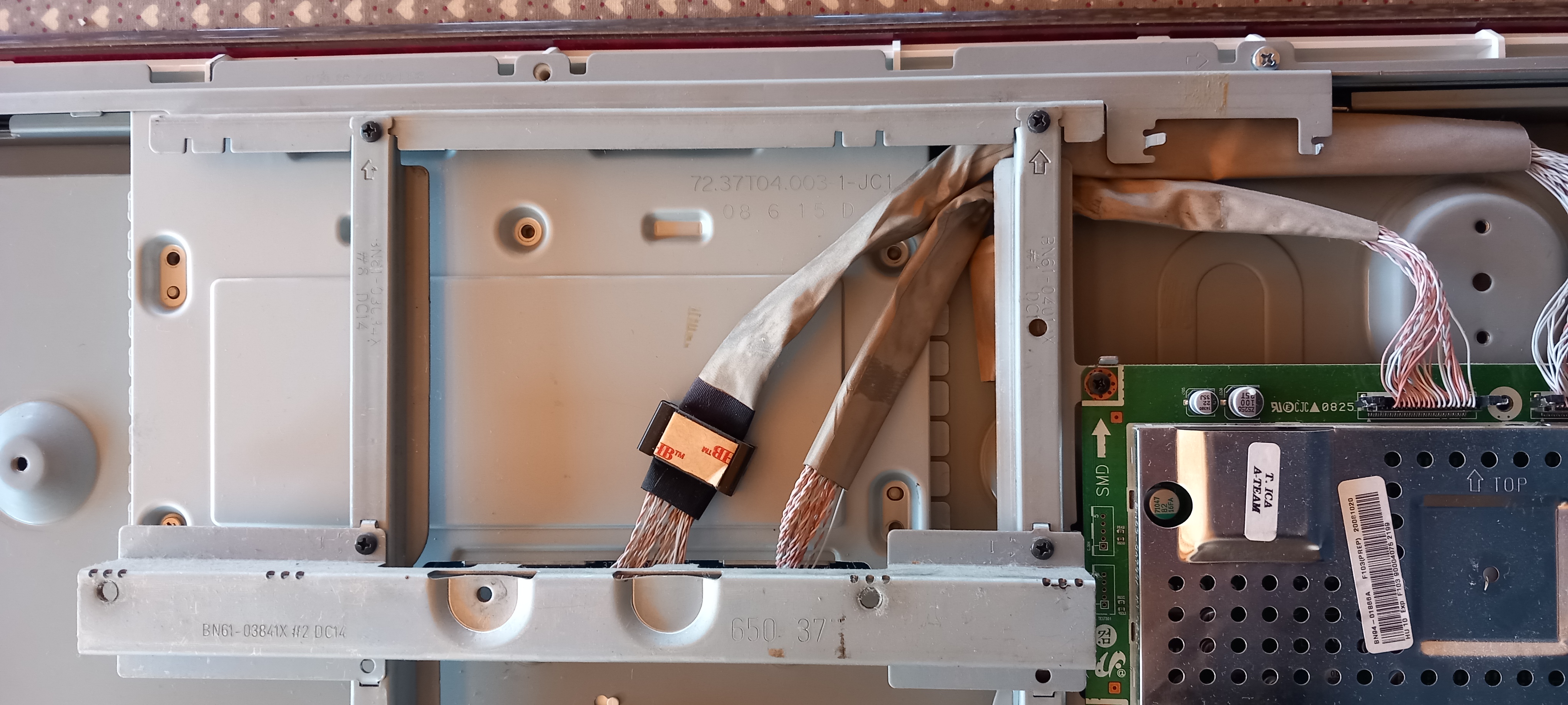

    J'ai des traits verticaux de couleurs sur l’écran et je pense à un pb sur la T-CON
    Je cherche comment extraire la carte T-CON du blindage métallique.
    Comment extraire la nappe qui est fixé sur ce blindage ? Est elle simplement collée ?
    Ensuite je pense qu'il faut enlever tous le support en fer.
    Merci pour vos conseils
    Nom : T-CON.jpg
Affichages : 145
Taille : 2,31 Mo
    papilou06
    Animateur Dépannage
    Re : extraction Carte T-CON sur samsung LE37A676A
    Bjr
    Cette nappe est insérée dans un anneau en ferrite.
    En chauffant un peu avec un sèche cheveux vous devez pouvoir le décoller en forçant doucement avec le plat d’un tournevis entre la tôle et la ferrite.
    Si le ruban collant se dégrade ,vous ouvrez recoller avec la partie non utilisée sur le dessus.
    Pour accéder à la Tcon , il faut enlever la ferraille....
    Faites des photos pour vous aider au remontage.

    Rol38
    Bonjour papilou06
    Merci pour l'info,
    Je vais pouvoir voir la ref de la carte T-CON

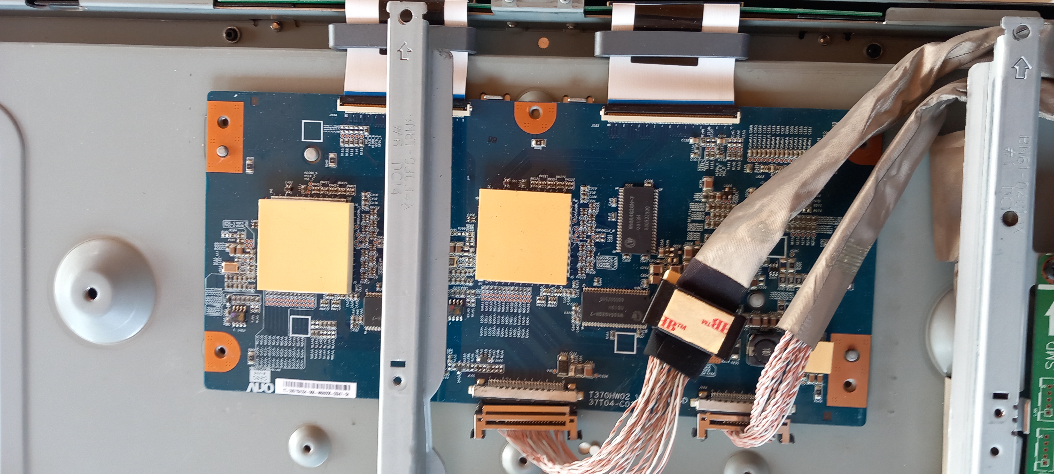

    oups alors j'ai un doute sur les cartes,
    Celle qui a l'anneau de ferrite collé sur le dos a comme référence : T370HW02 V6 37TO4CO3 avec deux connecteur sur la dalle .
    C'est la T-CONN ???
    La carte BN94 01866A a deux nappes en direction de l'autre carte .N'est-ce pas la carte de gestion ?

    Les nappes blanches ?
    Rol38
    De la carte T370HW02 il a 2 nappes blanches qui semble aller vers la dalle. est-ce bien celle la carte T-CON ?
    De la carte BN94 01866A il y a 2 nappes en fil qui vont vers la carte T370HW02.
    Si les symptômes proviennent de la carte T-CON ( traits verticaux de différentes couleur ) est elle réparable.
    papilou06
    Animateur Dépannage
    La Tcon T370TH et la réf BN94 01866a sont la même carte la 2me étant la réf Samsung.
    Les nappes en fils relient la carte mère à la carte Tcon.Les 2 nappes blanche relient la Tcon à la carte drive de la dalle.
    La carte drive fait partie de la dalle,elle est reliée par des nappes COF à celle-ci.

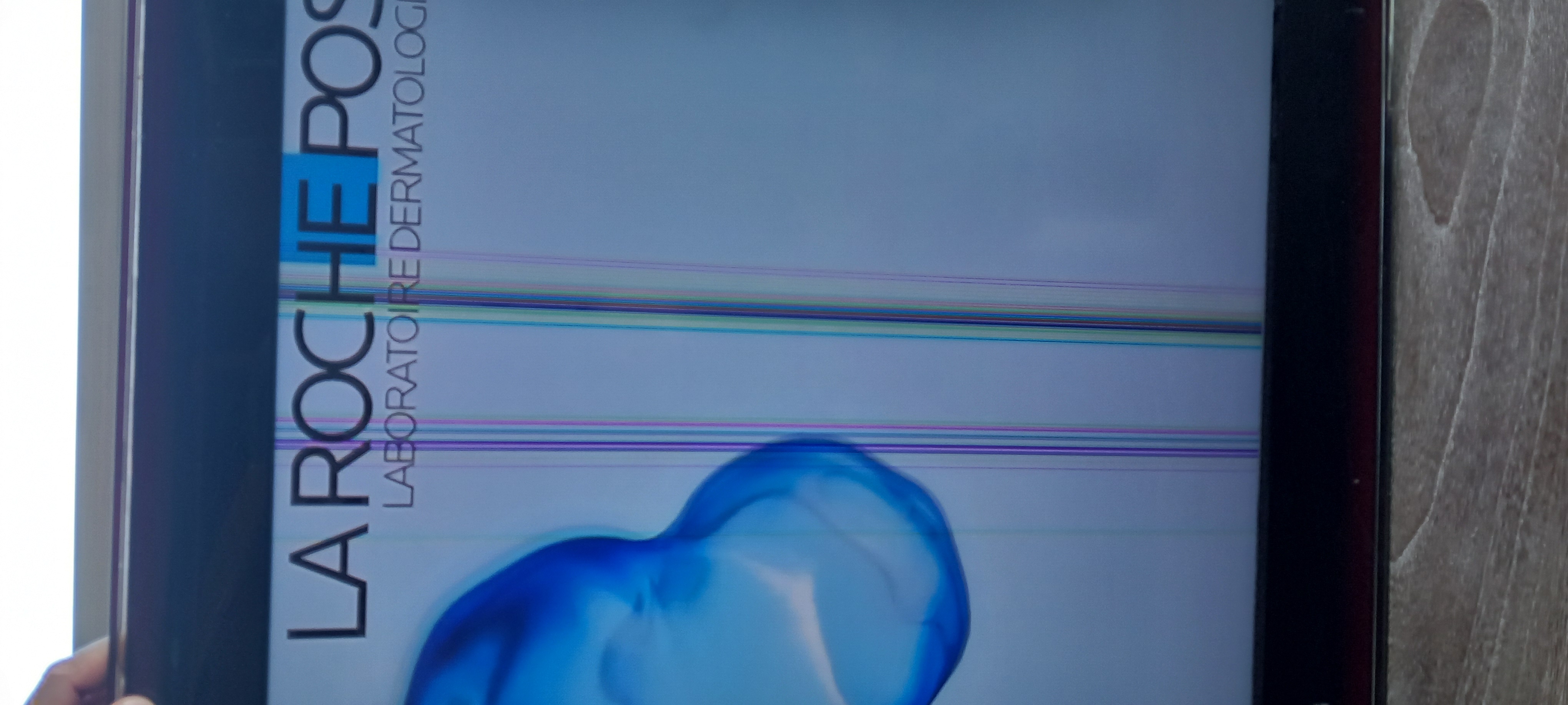

    Je ne suis pas sûr que les traits proviennent de la T-CON, il faudrait une photo d’une image .

    J'ai une image du pb.
    Je me perd car sur sur la télé j'ai les deux cartes c.a. une référencé T370TH et une autre référencé BN94 01866 et du coup qu'elle est la T-CON ?

    En fait ces deux cartes fonctionnent ensembles la Tcon est la T370 l’autre est une carte de mixage pour adapter la Tcon à la carte mère.
    Je crois que les traits sur la dalle sont dû au vieillissement (sortie en 2008)des nappes COF (décollement) qui relient la carte driver dalle (carte étroite sous la dalle) à la dalle.
    Peut-être en les manipulant(les COF) (avec une image sur l’écran)le défaut peut disparaître mais rien de sûr.
