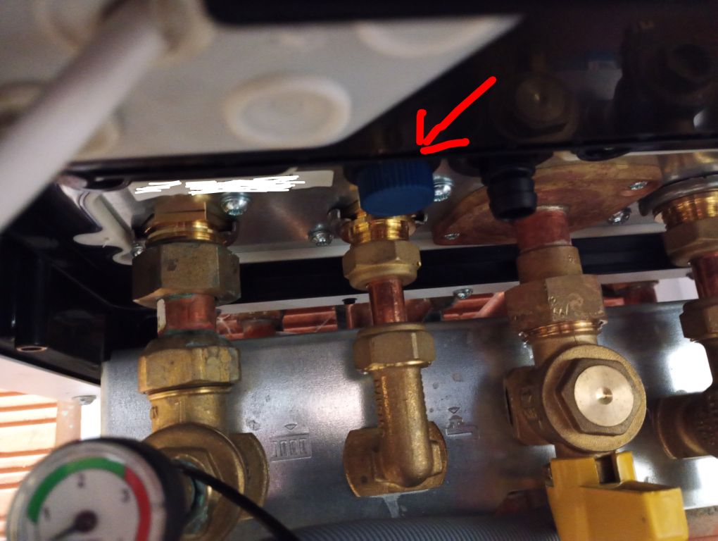

    La pression de notre chaudière Viessman est descendue a 0.4bar et elle s'est donc arrêtée. Je suis novice dans le domaine mais il me semble comprendre que je dois tourner le bouton bleu sous la chaudière pour rajouter de l'eau jusqu'à une pression au-dessus de 1 bar. Ai-je bien identifié correctement la vanne d'arrivée d'eau?

    Aussi, y'a-t'il un truc pour faire tourner ce bouton? J'ai essayé de le tourner, de pousser/tirer et tourner mais il reste complètement bloqué.

    effectivement ouvrir le robinet bleu (eau froide)
    mettre la chaudière en pression et identifier ensuite la cause de la baisse de pression
    voir pour cela en 1er lieu la soupape de sécurité si pas fuyarde

    Merci. J'ai donc persiste sur le robinet et réussi à le débloquer avec une pince. Pression de retour dans le verr. La chaudière a maintenant redémarré et les radiateurs chauffent
    Énormes merci
