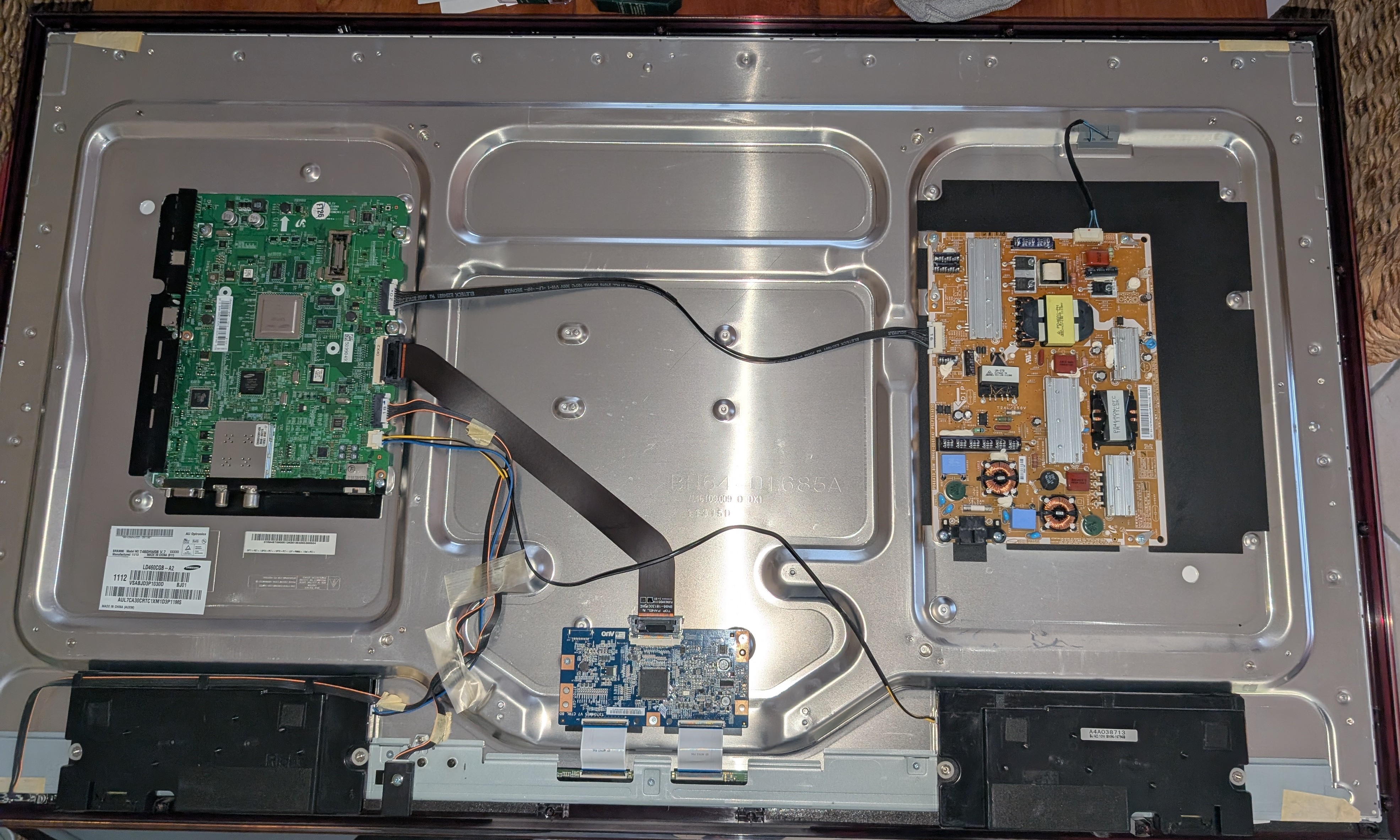

    Bonjour !
    Ben voilà, c'est la panne
    J'ai lu des fils de discussion ici même où j'ai vu de bons conseils alors je viens à mon tour solliciter vos connaissances, afin de tenter de réparer ma télé, si vous le voulez bien
    La panne est survenue en cours d'usage, ça a été très rapide donc j'ai pas bien vu mais l'afficheur s'est éteint en passant par un stade où on voyait encore des bandes de contenu et pouf plus rien. Le son a continué de sortir (mais il passe par un HDMI ARC vers un home cinéma).
    J'ai débranché et rebranché pour voir mais là, ça ne démarre plus du tout et j'ai la led témoin qui clignote (je crois 3 fois longuement suivi de 4 ou 5 cycles de deux flash et ça recommence).
    Modèle précis : Samsung UE46D6200TSXZF
    Année 2011.
    J'ai démonté le cache arrière à la recherche d'un composant visuellement endommagé mais je ne vois rien. J'ai vu deux fusibles sur la carte alim , un petit et un très petit, et j'ai de la continuité sur les deux.
    Après je ne sais pas trop me servir de mon multimètre pour tester le reste hélas.
    Visuellement les condensateurs ne semblent pas bombés.
    Avez-vous une idée de ce que je pourrais vérifier d'autre avant de la déclarer foutue ?
    Voici une photo de la bête !
    Un immense merci par avance

    Sur l’alimentation, débranchez le connecteur qui relie la carte mère, remettez en route : le rétro-éclairage doit s’éclairer en permanence.
    Si c’est le cas ,débranchez du secteur et rebranchez la carte mère.
    Sur la petite carte en bas ,au milieu,vous avez 2 nappes blanches.
    Débranchez en une d’un côté puis remettez le secteur ; vous deviez avoir une demi image.
    Si ce n’est pas la cas rebranchez cette nappe puis recommencez après avoir débranché l’autre,regardez l’écran.
    Si lors de ces manips vous avez eu une demi image (à droite ou à gauche) vous pouvez conclure que votre dalle est hs.
    Nb : les nappes se débranchent en basculant la petite barrette marron du connecteur vers le bas.

    Bonsoir et merci beaucoup pour cette réponse rapide et le protocole indiqué.
    Alors voici le résultat : carte mère débranchée, il ne se passe ri n quand je branche l'alimentation. L'écran reste noir. Pas de voyant en bas (normal a priori) mais surtout, aucun éclairage ne s'allume.
    Problème sur les LED ?

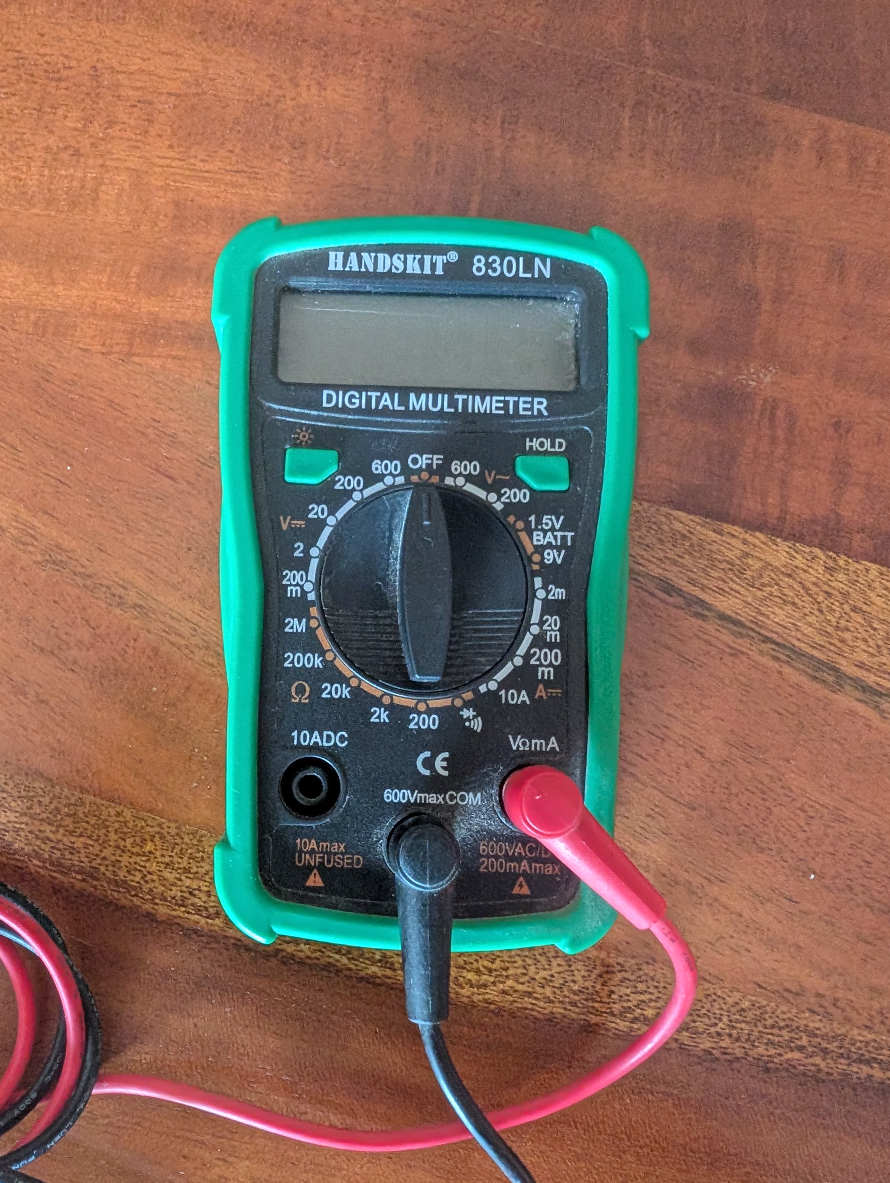

    Bonjour. Je l'ai déjà fait mais j'ai aussi déjà fait des bêtises avec un multimètre et un appareil sous tension.
    J'aurais besoin qu'on me dise sur quelle position le mettre, et précisément où mettre les pointes, et si la polarité compte. Voici une photo de mon multimètre, qui est très basique.
    Idem, je ne sais pas quand il faut utiliser la borne en bas à gauche du multimètre...

    En mode continu (600v ou 200v ou 20v suivant la valeur à mesurer, à gauche du off)vous allez mesurer la tension sur les condensateurs suivants ,pointe de touche noire sur le moins et la rouge sur le plus .Attention aux court circuits ,repérez bien les condensateurs avant.Ces mesures se font sous tension:
    CM875 = 5vdc
    CS855= 5vdc
    CP804=15vdc
    CM858= 13vdc
    C9110= 255Vdc.
