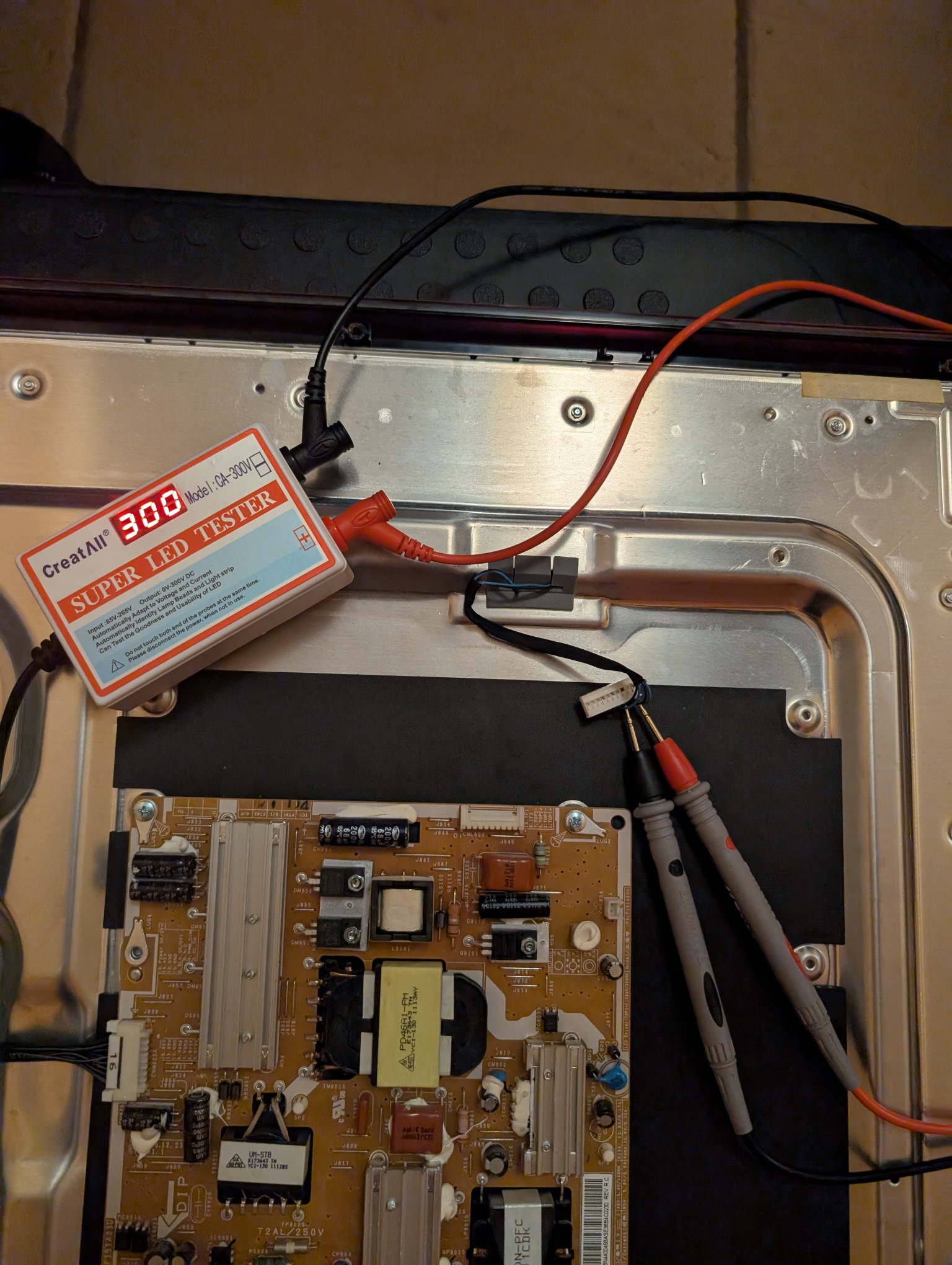

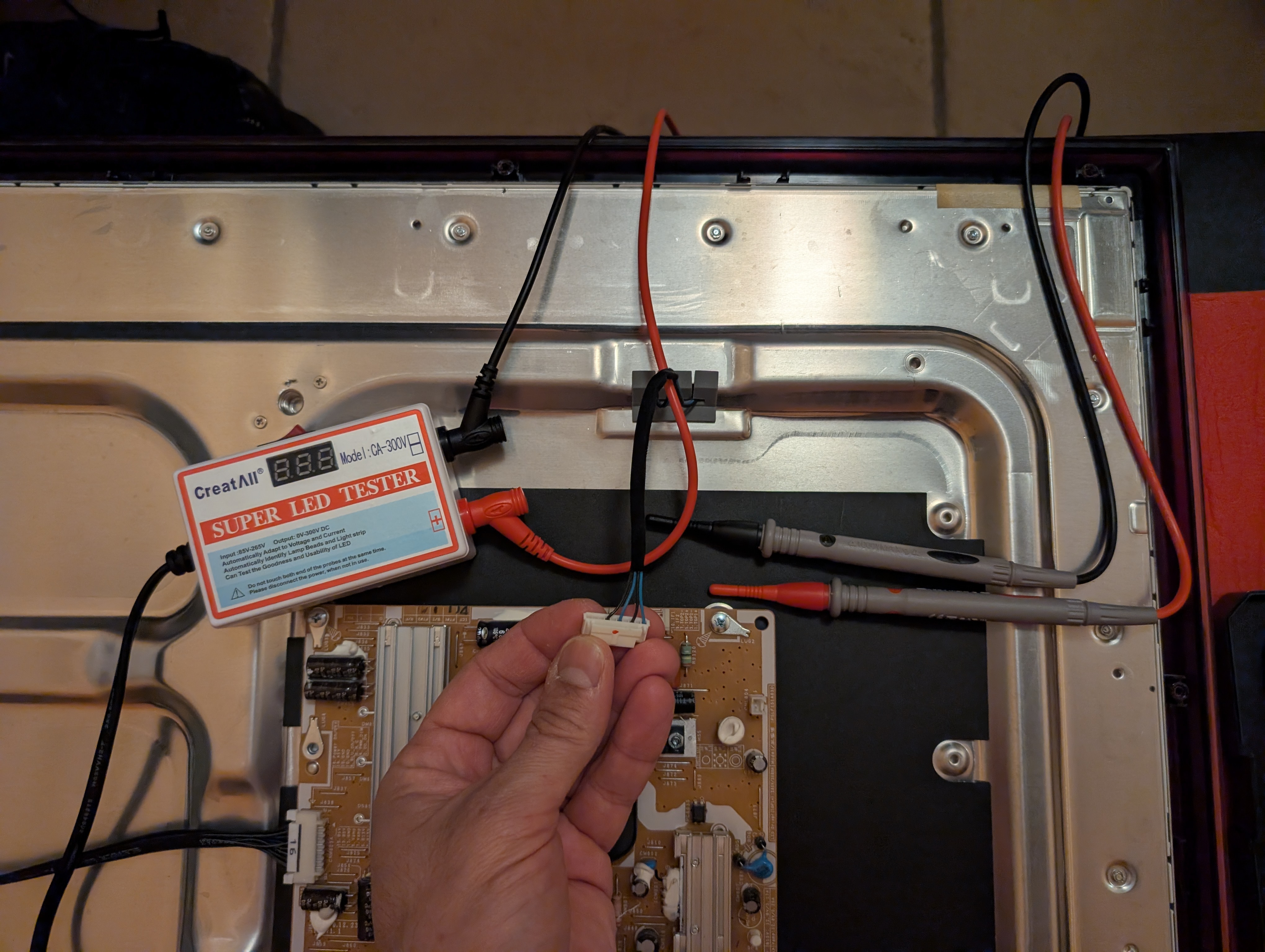

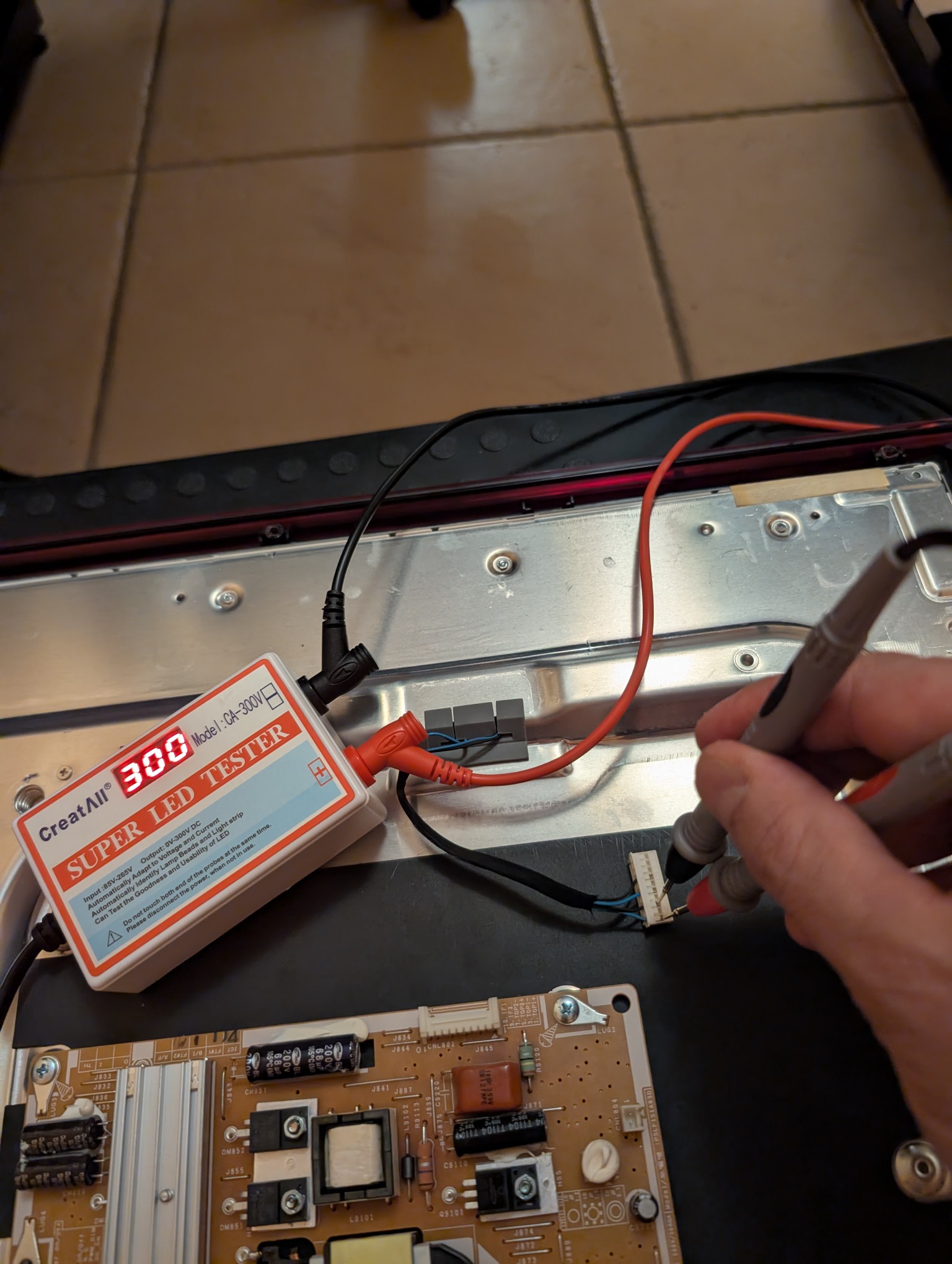

    Et voilà j'ai reçu le testeur de LED ! Je ne veux pas faire de bêtise : pouvez-vous m'aiguiller sur la marche à suivre pour tester mes LED ? Je vous mets une photo de la nappe où vous l'aviez dit que ça allait se passer, et du matériel reçu.
    Merci par avance !
    papilou06
    Animateur Dépannage
    Re : TV LED Samsung UE46D6200 en panne
    Bjr
    Vous avez 2 paires de fils (noir et bleu)
    Comme indiqué sur la sérigraphie les+ sont bleus .
    Vous mettez la pointe de touche rouge du testeur sur un fil bleu et le noir sur le fil noir immédiatement situé à côté.
    Testeur allumé vous pouvez lire la tension appliquée au groupe de leds.
    Vous refaite la même manip pour l’autre paire de fils.Si tension maxi indiquée (300v)l: la rampe est coupée..Si zéro, la rampe est en court-circuit. SI la valeur est différente entre les 2 mesures ,il y a un défaut.
    Nb: si vous inversez ou trompez sur les pointes de touches il ne se passera rien car les circuits du testeur sont protégés et ne délivrent un tension leds que si le branchement est correct.

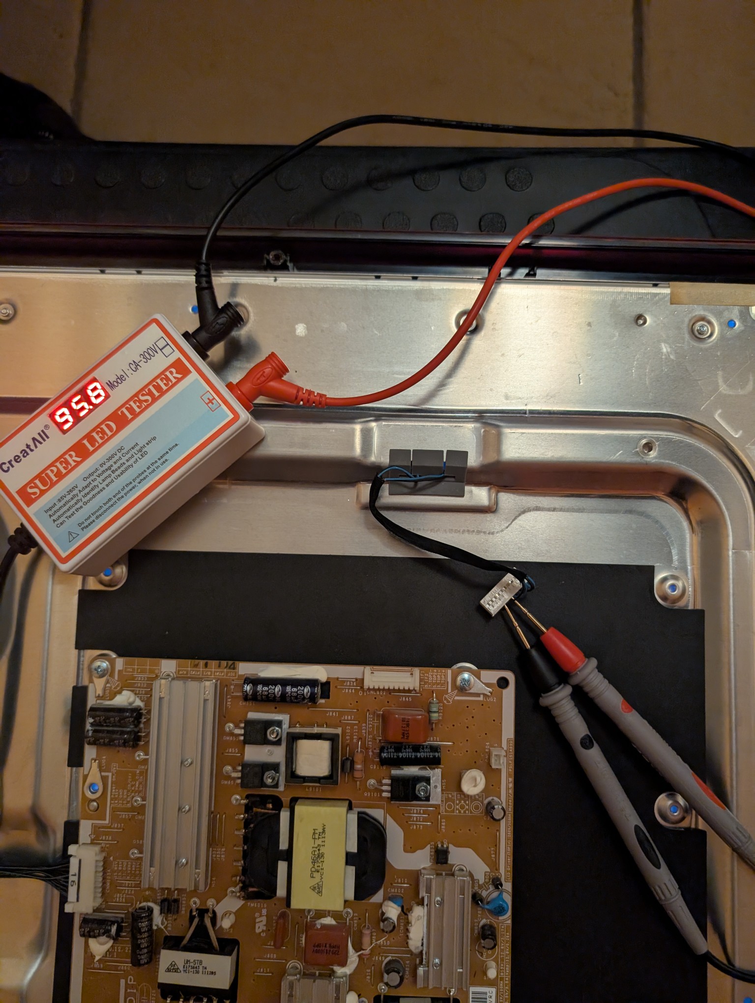

    Merci ! Voici le résultat :
    95,8 d'un côté et des led qui s'allument (manifestement un peu partout)
    300 à droite avec aucune lumière qui s'allume.
    papilou06
    Animateur Dépannage
    Il faut bien prendre deux fils à proximité ,un noir et un bleu
    papilou06
    Animateur Dépannage
    Si vous confirmez le test une des deux barres est coupée(celle des 300v),dans ce cas il vaut mieux changer le kit complet de deux barres.
    Vous avez la direction des fils quand ils entrent dans le châssis métallique.
    Dernière modification par papilou06 ; 28/03/2025 à 18h00.

    Bsr,

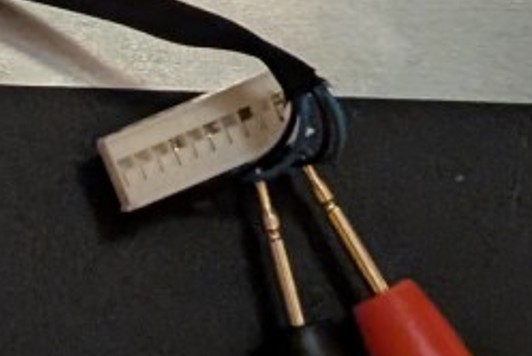

    les éclairages sont connectés sur les pins 1et 3, puis 5 et 7 du connecteur. (la sérigraphie le confirme)
    Nom : détail ECLTV.jpg
Affichages : 120
Taille : 27,6 Ko
    sur cette image, j'ai un doute quant au contact de la pin 3 avec la pointe noire du testeur. la pointe noire apparait décalée vers la pin 4 et est moins enfoncée que la rouge.
    Peut on confirmer la mesure à 300 ?
    Il est sans doute aussi possible de prendre les contacts sur les côtés du connecteur, dans les petites ouvertures ???

    Je vous confirme que :
    - j'ai bien pris les fils par paires, côté à côte. Il y a effectivement un pin vide entre tous les fils. C'est la photo qui est mal prise.
    - J'ai refait la mesure plusieurs fois, avec plusieurs positions des pins (dans le trou du fil en longeant le fil, dans la fenêtre derrière le connecteur, ...) , et ça fait toujours pareil. Voir photo ci-jointe (sur la deuxième, dans le noir, c'est la mesure à 95,8 avec les led qui s'allument).

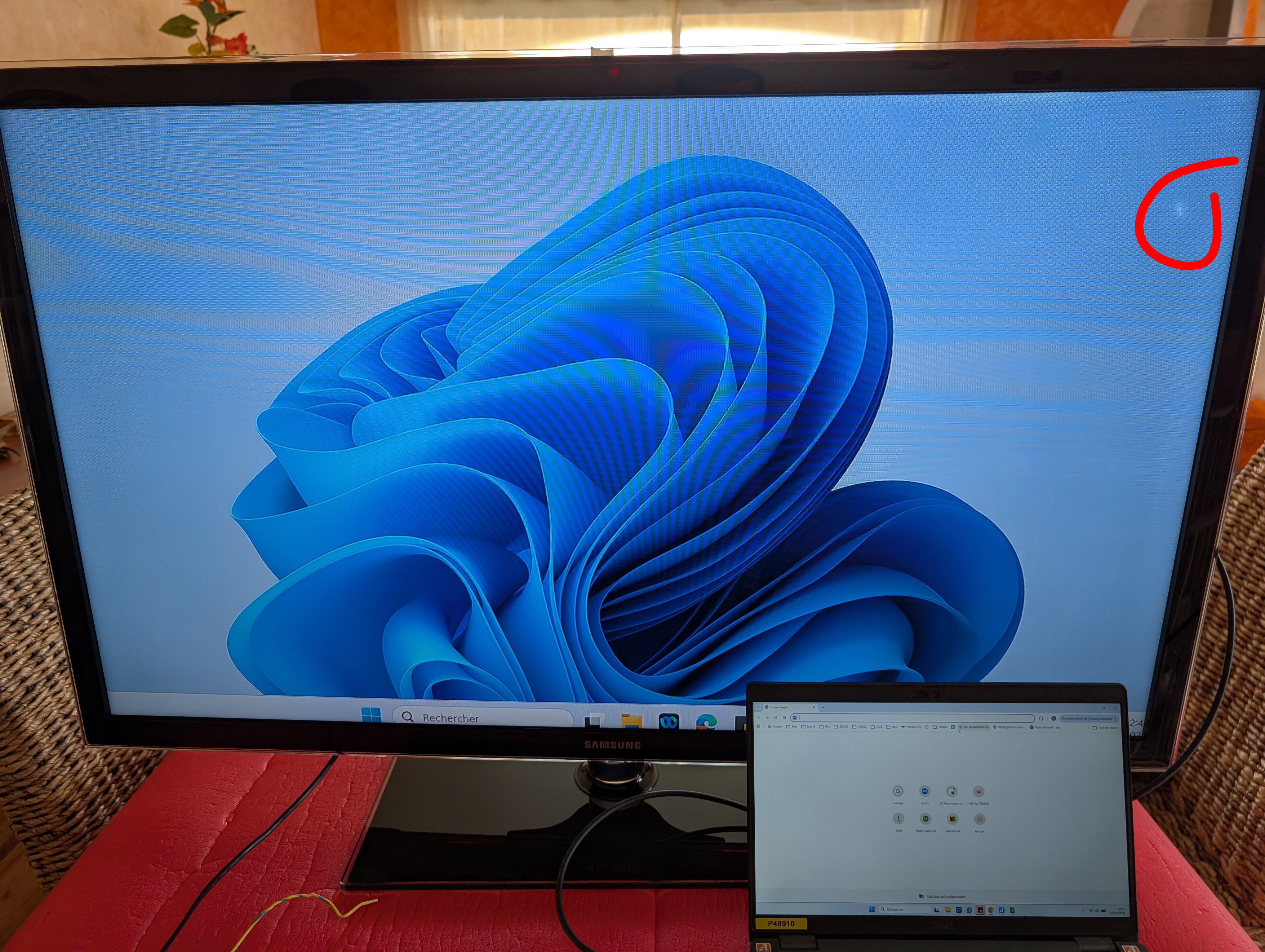

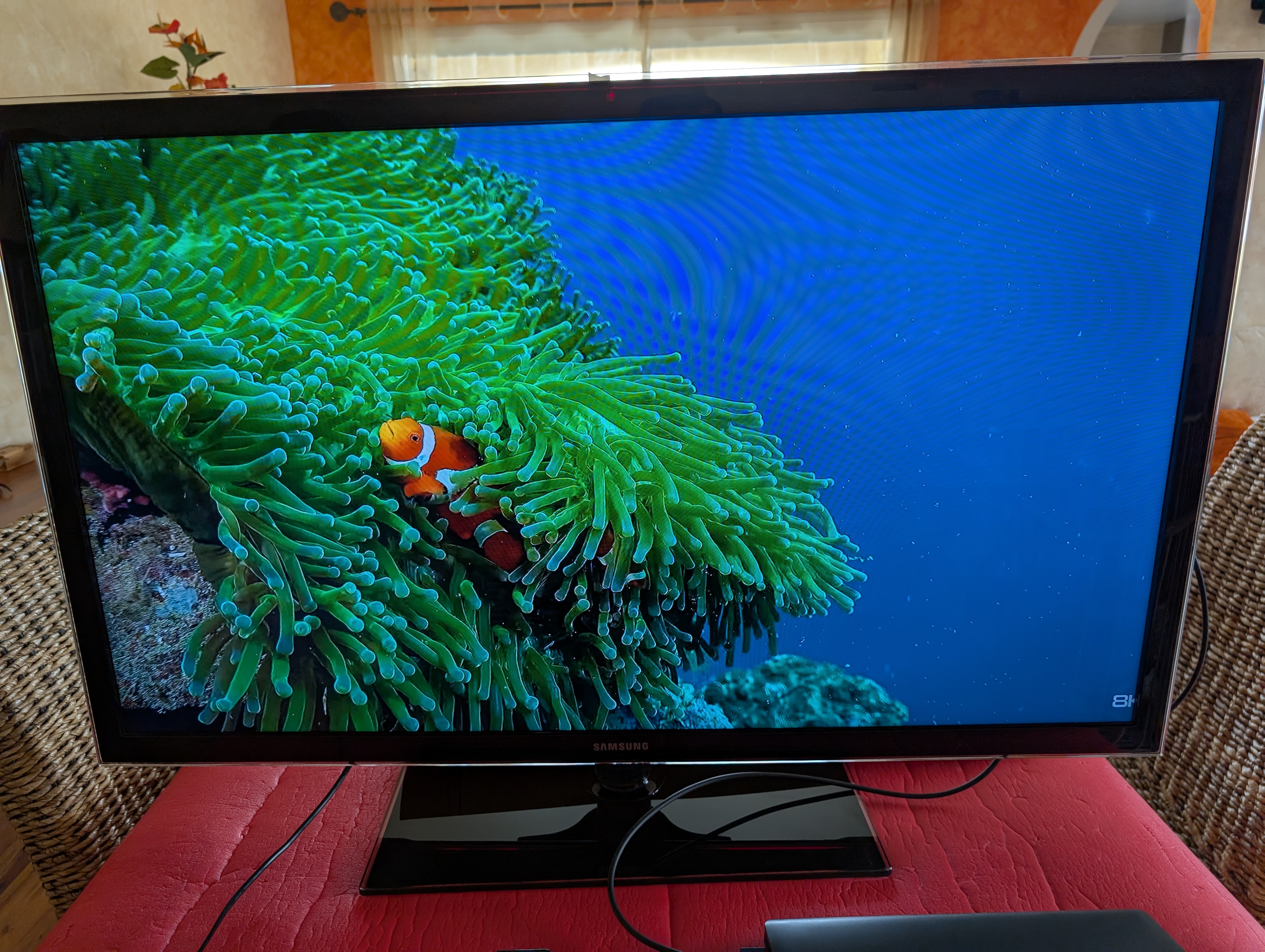

    Bon j'ai pris le temps... ! Mais ça y est j'ai changé les bandes de led et remonté cette TV. Des soucis de santé familiaux et j'ai laissé la TV en plan pendant presque un an... Ça passe vite
    Mais voilà ... Ça marche !
    Un immense merci pour l'aide apportée, et une mention spéciale à papilou06
    Une bande led était bien HS. Le reste était bon puisque ça fonctionne. J'ai donc changé les deux bandes (tv avec led de type edge) et j'espère qu'elle pourra servir encore et encore
    A bientôt pour de nouvelles aventures réparatrices
    PS : voilà le résultat. Sur la deuxième photo j'ai entouré une petite zone en haut à droite qui est plus brillante que le reste, à quoi est-ce du ?
    Pour info j'ai démonté et remonté l'ensemble face contre la table, sans retourner le téléviseur à aucun moment. Du coup, pas besoin des ventouses que je n'avais pas achetées. C'est un peu délicat de remonter le cadre métallique et les baguettes blanches des bordures, mais ça se fait.
