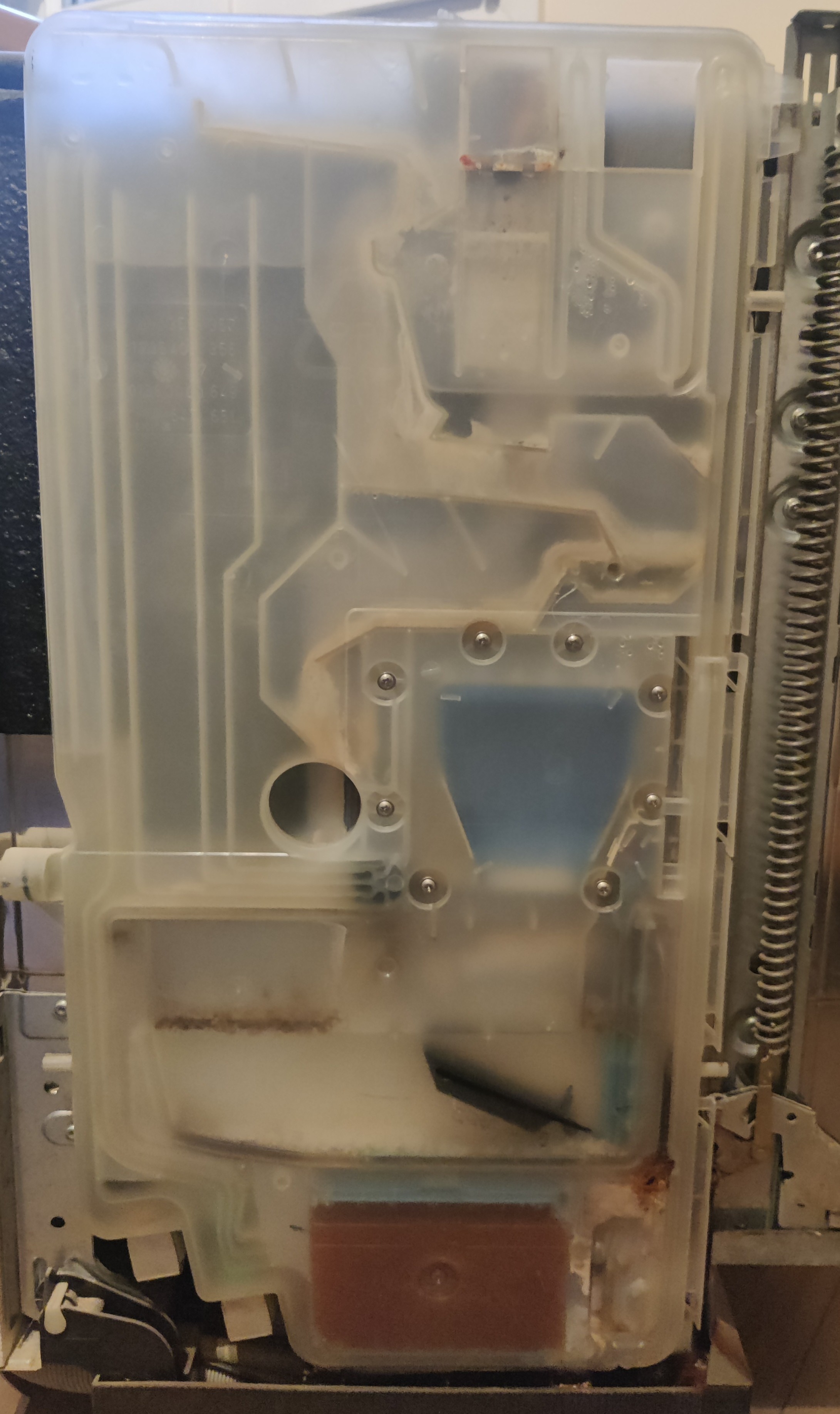

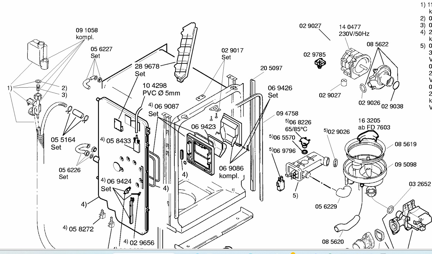

    retirez le panneau latéral gauche et droit
    et faites des photos des 2 cotés qui montrent a gauche la totalité du remplisseur
    et une photo a droite qui montre le bloc moteur et le bloc résistance
    voir ci dessous l'éclaté pour vous repérer

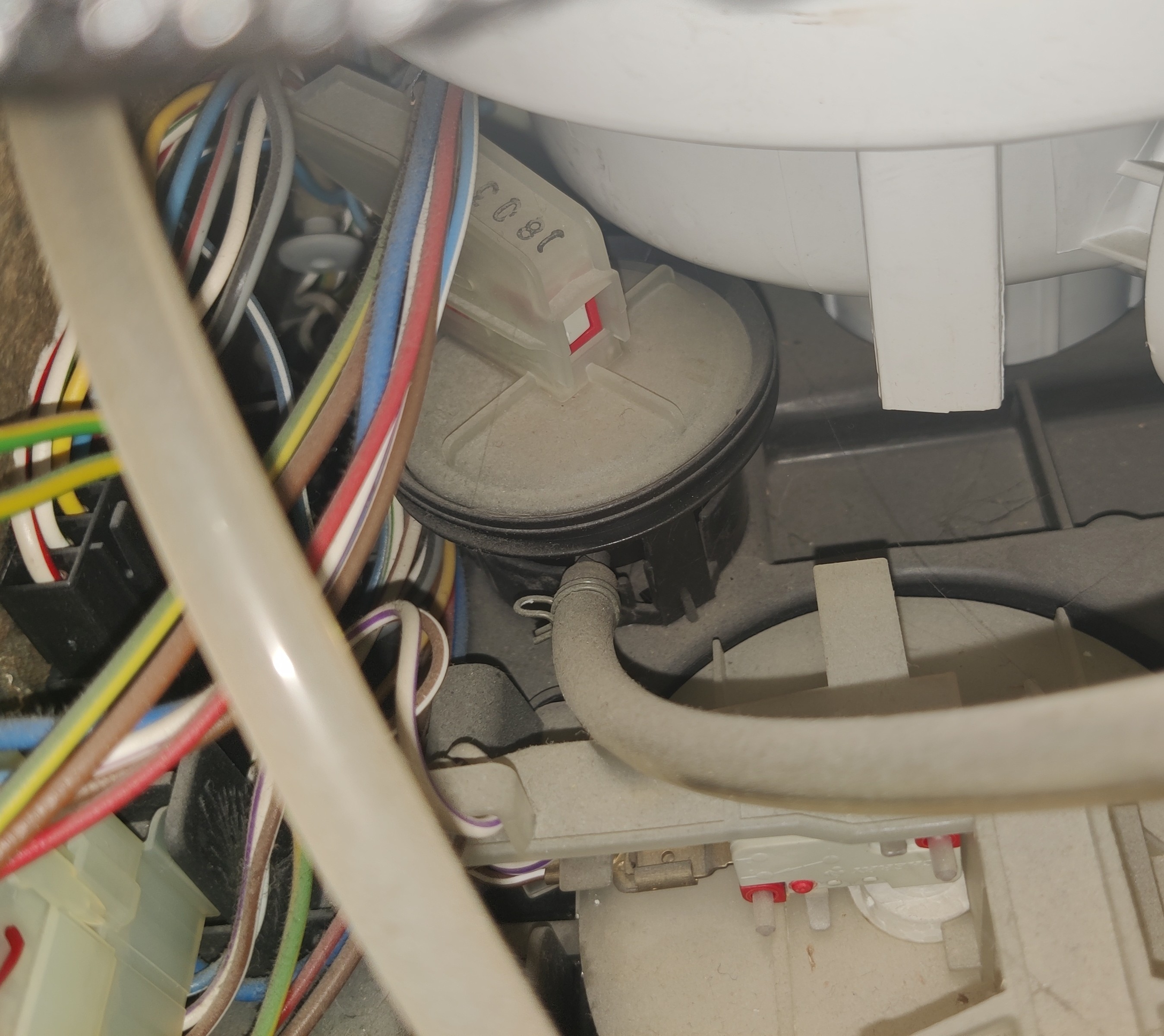

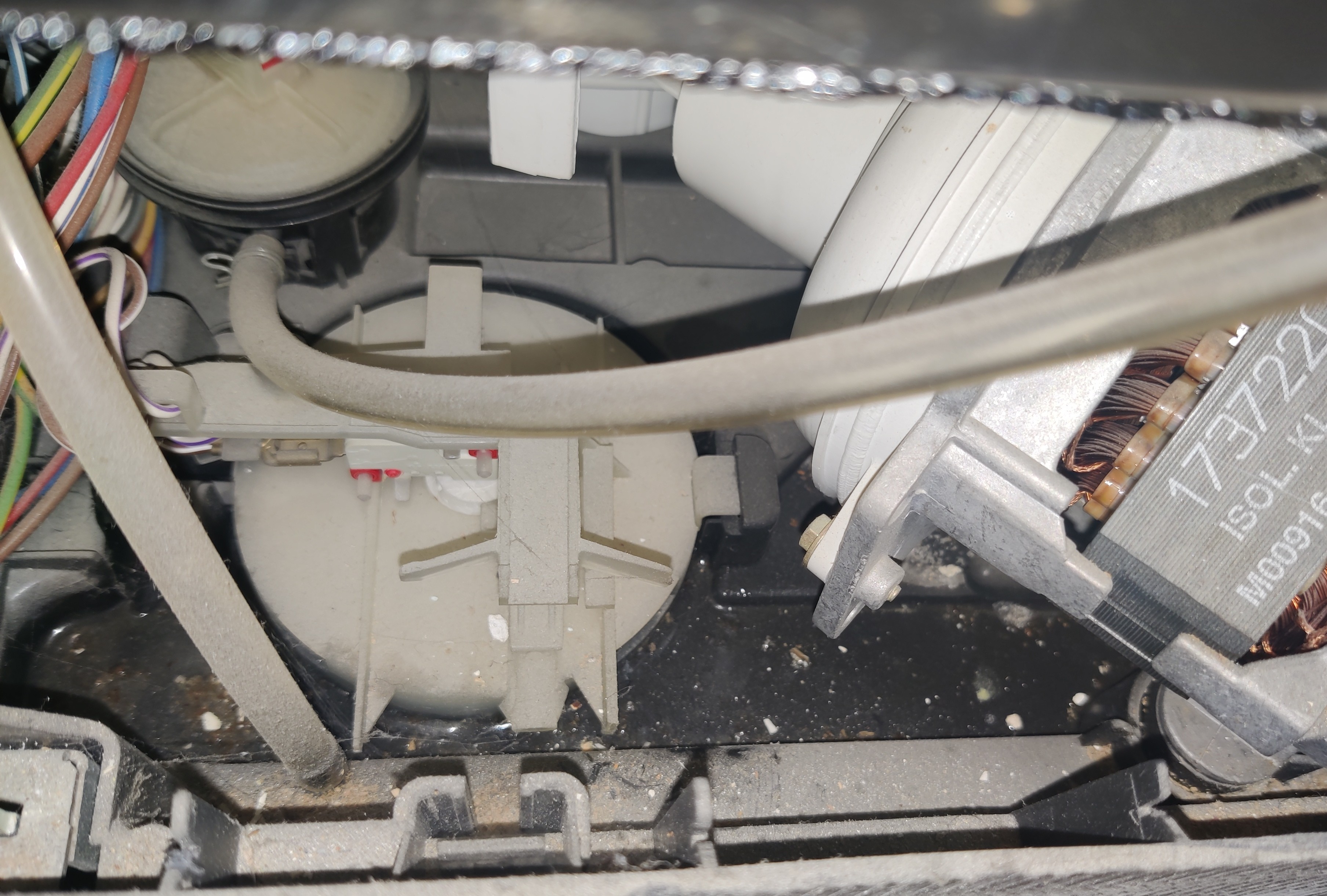

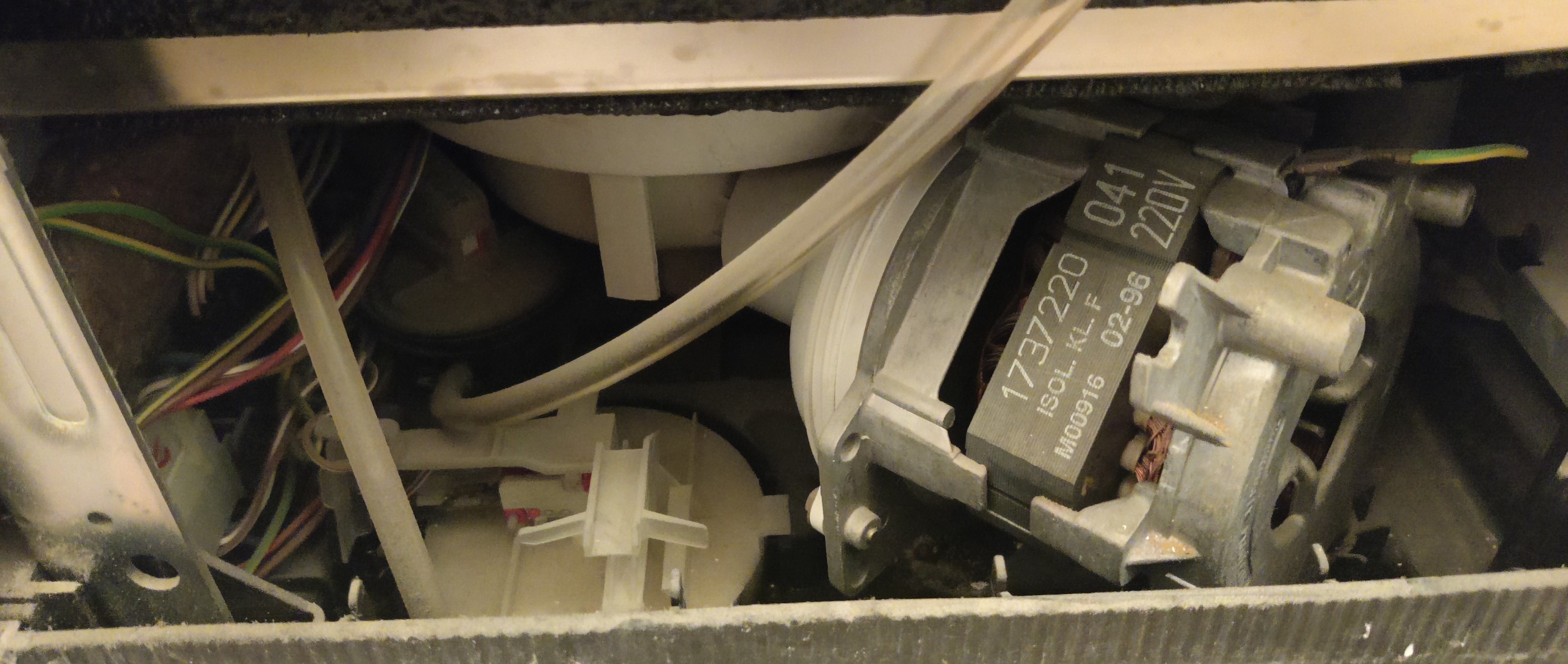

    voici les photos. Est-ce qu'elles conviennent ? je n'ai pas repéré le bloc résistance
    A noter il y a de l'eau dans le fond cf 4e photo
    Re : Panne sur lave vaisselle Siemens SR 53303
    re
    le bloc résistance est celui qui porte la mention seule 5
    le remplisseur semble encrassé
    ensuite en principe l'eau qui est dans le socle met l'appareil en sécurité
    et il faut voir ce qui provoque la fuite

    Bonsoir, merci d'avoir pris le temps de regarder les photos.
    Le bloc résistance n'est donc pas visible pour une photo sans démontage ?
    Concernant la fuite, il y a vraiment très peu d'eau, peut-être 1 mm et encore, ça se limite à la zone un peu creuse proche de la façade. Pas sûre que cette vieille machine soit équipée d'une sécurité.
    Je pense que poursuivre les investigations va dépasser nos compétences !
    Une question quand même, le fait que le remplisseur soit largement rempli donne t il un indice ?
    Merci pour votre avis.
    Bonne soirée.

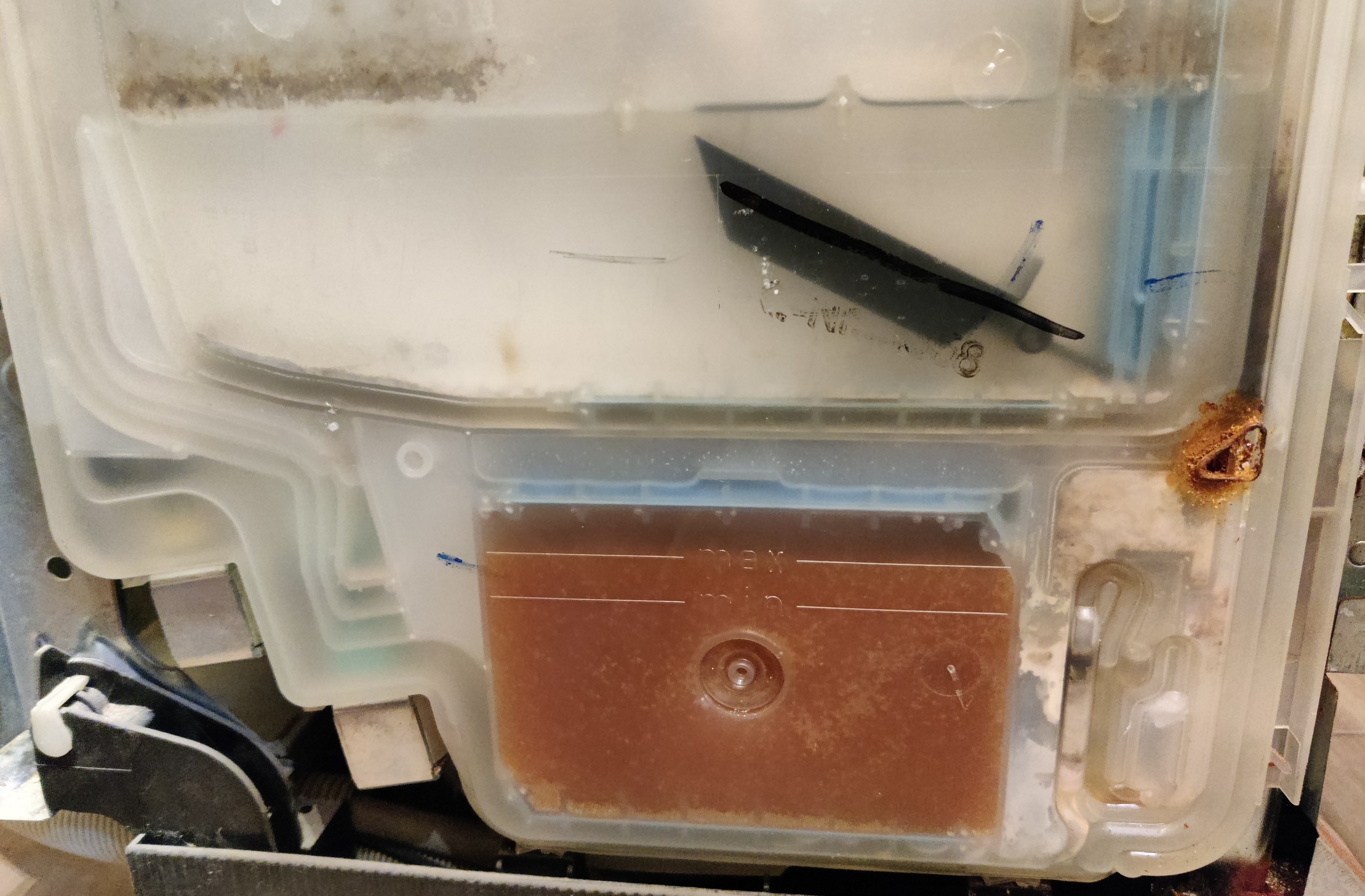

    re,
    je confirme qu'il y a bien un détecteur de fuite il est visible sur la photo 4

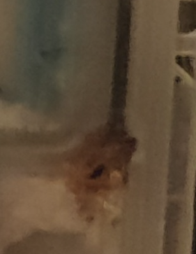

    Il y a aussi une zone "louche" en bas à droite du remplisseur. C'est corrodé en dessous et le plastique est orange. La photo est vraiment pas terrible.
    Re
    Effectivement le remplisseur a un emplacement encrassé qui peut être la cause du blocage
    le dit remplisseur n'est pas du tout simple a traiter car il inclus le bac a résine de l'adoucisseur et le bac a sel
    ce montage n'a pas été distribué longtemps et c'est très ancien
    le bruit que j'ai entendu ne semble pas anormal ce produit ne peut être traité que sur site via un pro car il est assez complexe

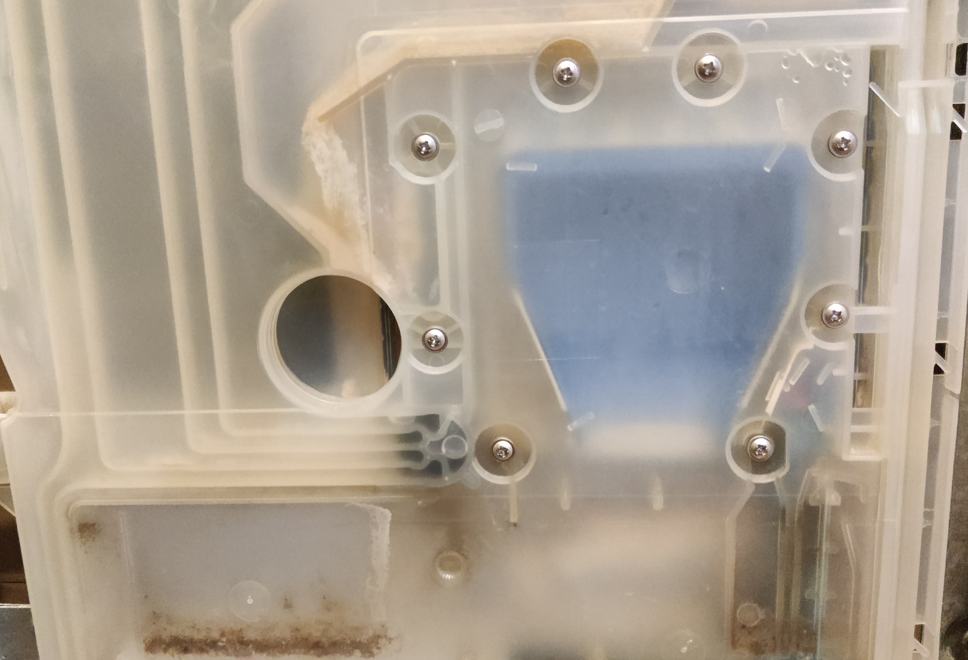

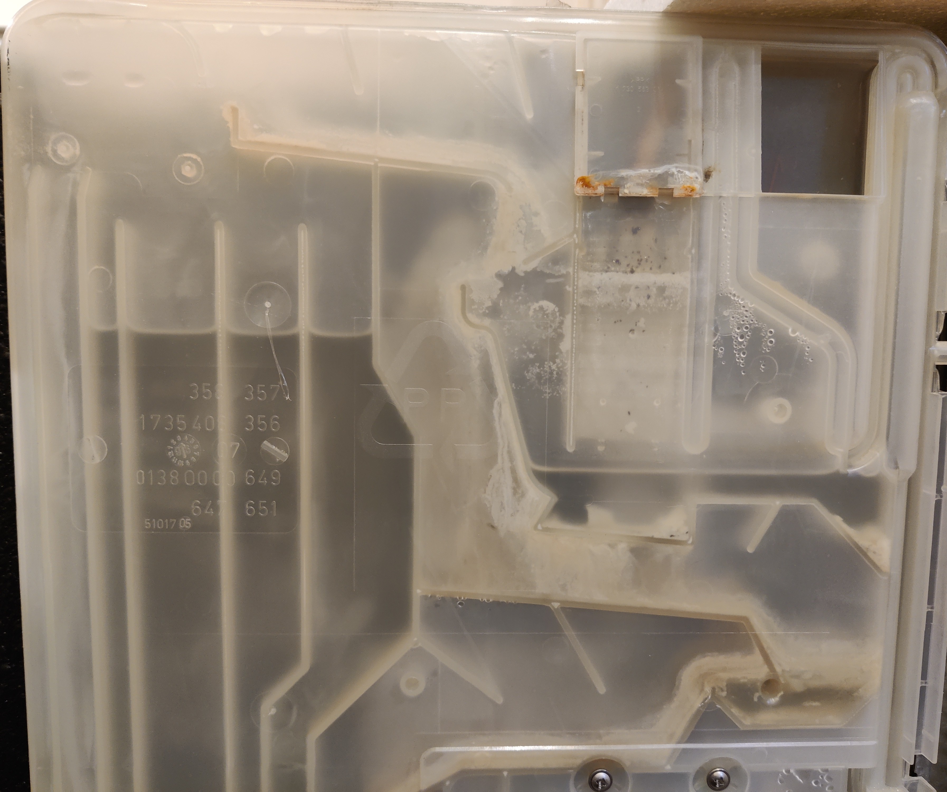

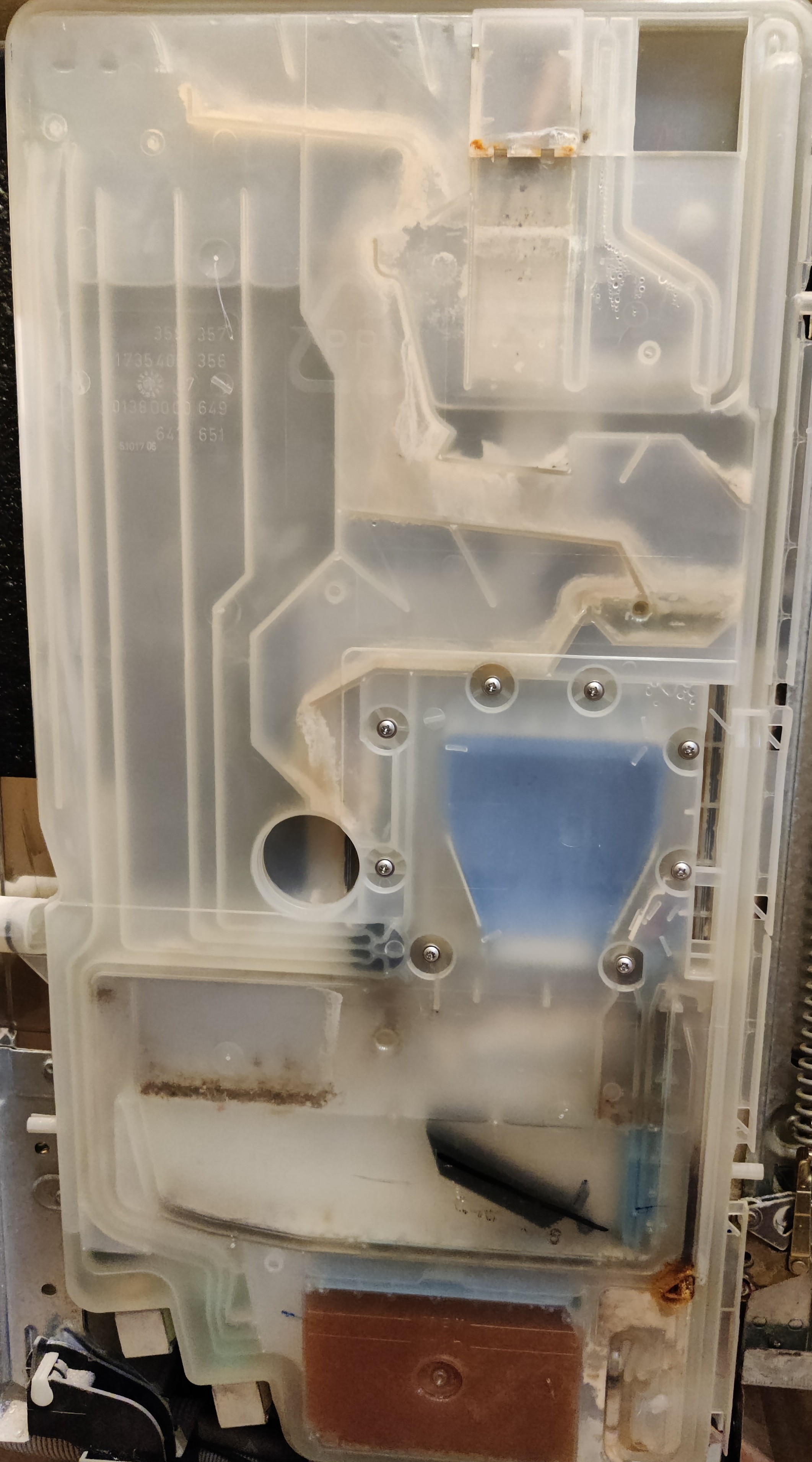

    je vous joins des photos de meilleure qualité du répartisseur qui n'a jamais été nettoyé depuis 30 ans. Est-ce que vous pensez que ça vaut le coup de le nettoyer ? D'après ce que je lis ce n'est pas une mince affaire. Avez-vous une technique à conseiller ?
    Merci pour votre aide.
    ce n'est vraiment pas une mince affaire effectivement , sur la 4ème photo on vois bien en bas a droite du bac a résine que c'est complètement bouché et donc plus de mise a l'air libre ce qui explique le comportement erratique du fonctionnement du lv
    la pièce est bien entendue plus disponible
    https://www.boulanger.com/ref/9000901497
    et la nettoyer me laisse pessimiste mais comme il n'y rien a perdre que de le tenter
    attention si vous vous y engagez
    prenez votre temps et observez bien son assemblage
    notamment au niveau de l'accès du bac a sel avec sa trappe
    en fait ce produit a largement plus de 30 ans
    cela me reviens petit a petit
    il me semble de mémoire avoir eu a intervenir sur l'ensemble des durites
    qui étaient aussi encrassées
    par contre je n'ai jamais eu a remplacer cet article
    archivez des photos pour son éventuel remontage
    peut être, pour être soft et éviter d'agresser les résines utiliser du vinaigre blanc avec de l'eau bien chaude
