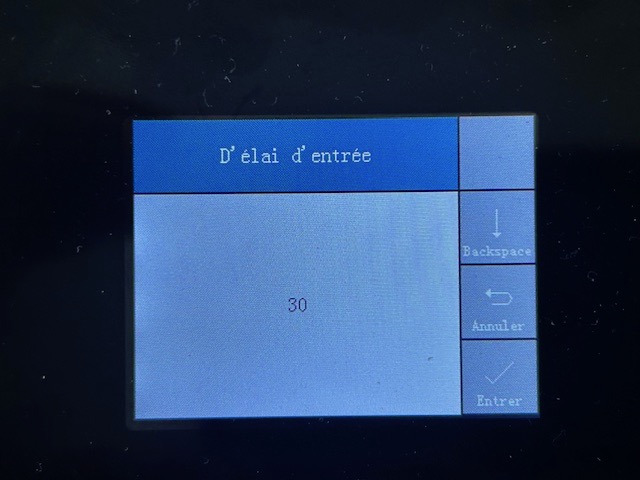

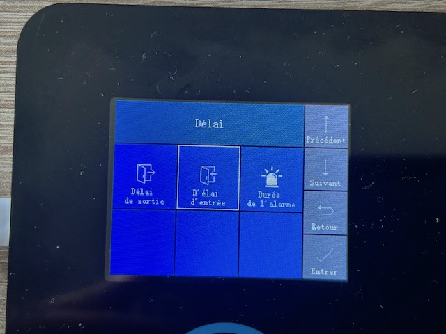

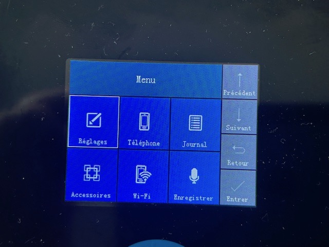

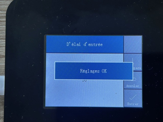

    J'ai réussi, tant bien que mal à configurer cette alarme. Tous les accessoires, (détecteurs d'ouverture, de mouvement, télécommande, etc...) fonctionnent.
    Le problème est que quand j'arme, il y a bien une temporisation de 40 secondes, mais pour l'entrée, je dois avoir normalement un délai de 30 secondes et il n'y est pas. L'alarme déclenche immédiatement.
    Merci pour votre aide.

    La dernière photo.
    Re : Alarme PG 103
    Semble incompréhensible.
    Relire la notice ? Tu valides bien la valeur voulue ?
    Comment se fait la prise en compte des paramètres ?
    Il faut peut-être faire un reset/redémarrage ? (ou coupure de courant ?)
    Défaut de logiciel ? Il ne reste plus que cela.

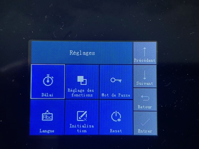

    bozant
    Re : Alarme PG 103
    Effectivement, je trouve ça bizarre.
    J'ai bien relu la notice, ainsi que le tuto en vidéo (il n'en parle d'ailleurs pas de la temporisation en entrée)
    Pour la prise en compte des paramètres, c'est très simple. Il suffit de valider (image 9781).
    Ayant galérer pour configurer, je verrai. Dans un premier temps, j'utiliserai la télécommande ou l'appli.
    Merci encore.

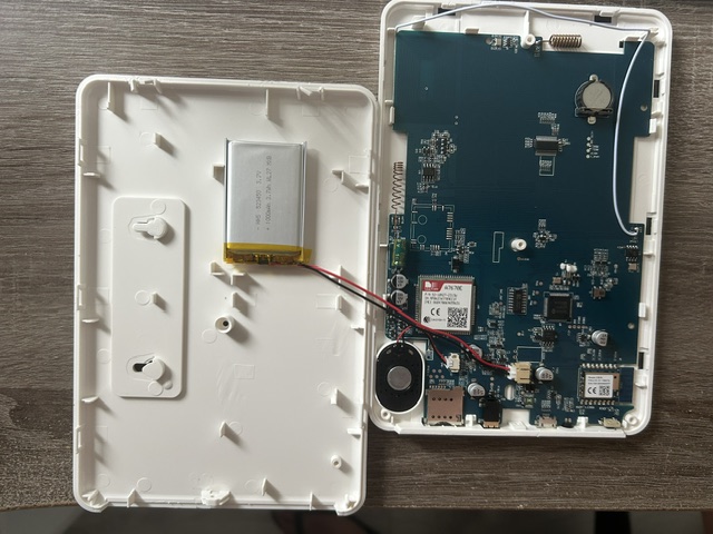

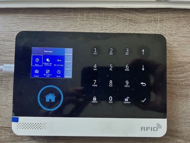

    Alarme PG 103
    J'avais ouvert une discussion sur cette centrale pour un autre problème.
    Aujourd'hui, elle ne s'allume plus. Je ne sais pas ce qui s'est passé. Je l'avais éteinte et débranchée car je n'avais pas encore placé les détecteurs. La batterie était bien chargée.
    Je viens de démonter et tester la batterie. Elle affiche 3,83V.
    Merci pour vos retours et bonne soirée.

    Re : Alarme PG 103
    Citation Envoyé par bozant Voir le message
    Je voulais dire que l'écran ne s'éclaire pas ...
    Cet écran est-il intégré à la façade du coffret? Quelle est sa nature? Peut-on en voir une photo?
    N’est-ce pas une commande particulière qui doit allumer cet écran? Il me semble qu’un écran allumé en permanence n’est pas souhaitable et je ne suis pas surpris qu’il s’éteigne. Il faut potasser la notice qui en parle sûrement, et, je me répète: Il faut poser cette question au fournisseur/fabricant.
    Un fonctionnement normal se doit d’être aveugle.

    Re : Alarme PG 103

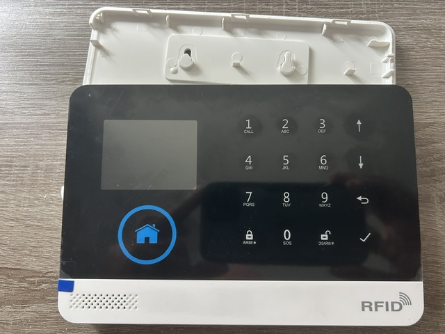

    L'écran est intégré sur la façade et il est tactile #5 photo 1156.
    La commande pour allumer et éteindre est sur le côté. On appuie un coup, il s'éclaire et si on reste appuyé plus longtemps, il s'éteint. C'est pour cette raison que je l'avais éteint. Cela oblige à le rallumer à chaque fois que l'on s'absente.
    Quant à poser la question au fournisseur/fabricant, c'est peine perdue. C'est du matériel chinois.
    Merci pour vos retours. J'en rachèterai une autre et de préférence européenne.
    Je vous souhaite une bonne nuit.

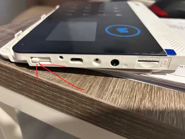

    Re : Alarme PG 103
    ... La commande pour allumer et éteindre est sur le côté. On appuie un coup, il s'éclaire et si on reste appuyé plus longtemps, il s'éteint ...
    À voir (enfin!) cette image, je pense que c'est pas un appui qui allume mais un déplacement/glissement du bouton qui doit revenir (ressort?) à sa position d'attente pour pouvoir "respecter" ta description.
    Si ce bouton n'est pas accessible (démontage pour essayer de dépanner) les carottes sont cuites. Quoi qu'il en soit, l'action sur le soft est impossible.
    Pourtant, chinois ou pas, si c'est neuf c'est garanti et remplaçable par un neuf, en qui tu ne peux absolument pas avoir confiance.
    Édit: en observant davantage, le remarque un logement pour une micro SIM qui laisse supposer qu'il faut une telle carte, avec abonnement (payant) pour exploiter le système. N'est-ce pas la condition pour le fonctionnement "normal"?
    Dernière modification par gienas ; 04/06/2026 à 08h10.

    Re : Alarme PG 103

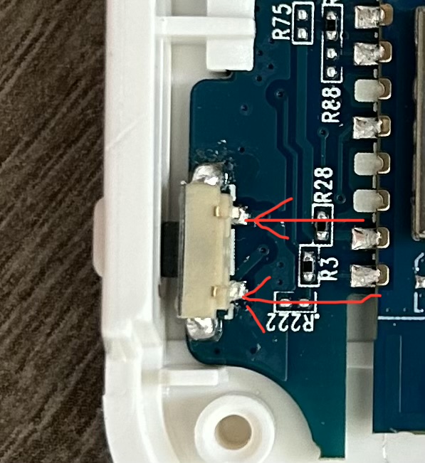

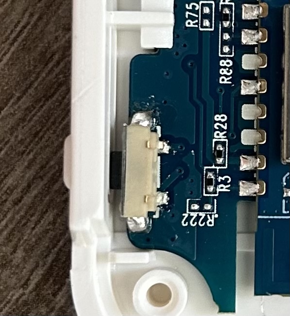

    C'est un bouton poussoir comme sur les télécommandes, voir photo. Lorsque j'appuie dessus, le contact a lieu au voltmètre.
    Quant à la garantie, elle est passée. C'est une alarme que j'avais achetée pour l'installer chez ma compagne, il y a 3 ans environ. Celle-ci n'était pas très enthousiaste et j'ai attendu. Le temps a passé et je me suis décidé à l'installer chez moi.
    J'en ai déjà une vieille analogique sans fil (plus de 20 ans) qui m'oblige à garder la ligne fixe (25€ par mois). D'où ma décision de la remplacer.
    La carte sim était installée et le message arrivait bien sur mon portable lors des essais. Je l'ai retirée pour le démontage.

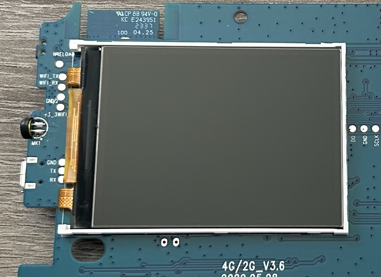

    Re : Alarme PG 103
    Je renvoie la photo pour montrer où j'ai mesuré.
    bozant

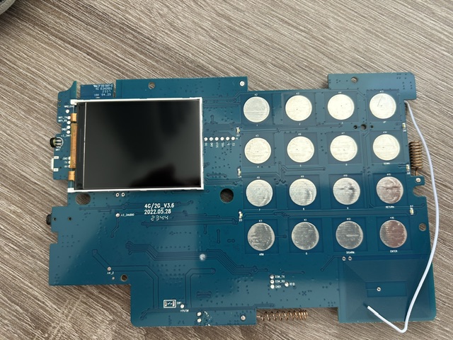

    Re : Alarme PG 103
    J'ai poursuivi le démontage pour voir ce qu'il y avait derrière.
    Re : Alarme PG 103
    ... La carte sim était installée et le message arrivait bien sur mon portable lors des essais. Je l'ai retirée pour le démontage.
    As-tu eu la curiosité de la remettre pour faire tes essais? Cela me semble être la seule différence entre avant (quand ça marchait) et maintenant où ça ne marche plus.
    Autre ”détail" qui me trouble. L’image de la façade du bouton de marche visible en #17 et celui du #20 me semble différente.
    Par ailleurs, je vois un clavier, un vrai avec les pastilles conductrices à côté de l’afficheur. Ce n’est pas ce que l’on appelle un écran tactile, dans lequel on appuie sur l’écran sur une ”image’ de touche.
    Re : Alarme PG 103
    moi je vois un clavier sensitif capacitif
    Re : Alarme PG 103
    salut giénas
    désolé je suis comme titijoy je vois un clavier sensitif
    bozant
    Re : Alarme PG 103
    Je suis d'un naturel plutôt curieux, mais il est vrai que je ne l'avais pas remise en place, puisque cela ne fonctionnait pas quand elle y était, avant le démontage.
    Je viens de rebrancher les connecteurs et remis la carte sim. La centrale refonctionne. La carte a du se déplacer lors de l'accrochage au mur. Elle ne devait pas être suffisamment enclenchée.
    Bravo. Quant au clavier, autant pour moi, il n'est pas tactile. Je dois utiliser les touches. Mea culpa ;- .
    Merci encore à vous pour votre aide précieuse et votre patience à l'égard des amateurs. Je n'ai plus qu'à installer les détecteurs.
