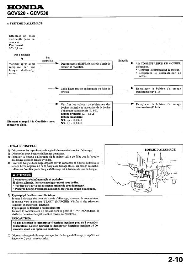

    mon voisin est en panne avec son tracteur tondeuse , c est un moteur GCV 520 , et il est de 2011
    voila le probleme ; le moteur s est arreté et ne veut plus demarrer , le probleme vient de l allumage , plus d etincelle aux bougies , j ai testé avec lui tous les contacts de securité et tout est bon , les bobines sont bonnes , il y a un capteur qui allimente les bobines et je pense qu il est en cause , la reference de cette piece c est IIDA 26400x , je pourrai par la suite vous mettre une photo
    peut etre que quelqu un a eu cette panne
    merci d avance

    j'ai le même tracteur et si cela peut t'aider, j'ai de la doc pour commencer à chercher la panne.
    Donc je possède le manuel de service du moteur GCV520 (en français) au format PDF.
    Le manuel de service du tracteur (en allemand) au format PDF.
    Mais si tu veux beaucoup plus, le fichier zip fait 78Mo (ça fera plaisir à ton voisin).

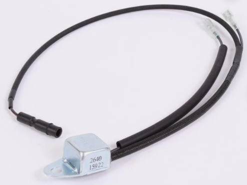

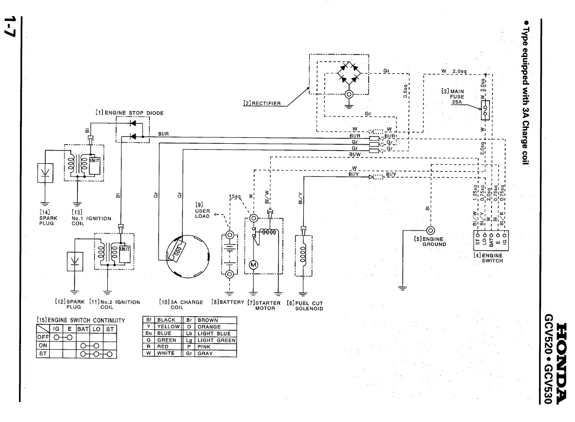

    Sinon, peut-être que le souci vient de cette pièce appelée "Diode arrêt moteur" et référencée 31740-Z0A-003 (voir photos).

    Bon, je viens de regarder la doc d'atelier, essayes cette procédure :

    tout est bon , le seul truc que je ne peux pas tester c est la diode que tu m as indiqué , je pense que c est la cause , je vais voir son prix et on verra apres , je te tiens au courant

    le prix est d'environ une quarantaine d'euros.
    As-tu contrôlé le commutateur de démarrage (neimann) ? Car c'est lui qui met les bobines à la masse pour couper l'étincelle aux bougies.
    Donc d'après la doc que je t'ai donnée, en position contact ou démarrage, la broche marquée IG ne doit pas être à la masse. Le fil présent sur cette broche est Noir / Rouge.
    Tu débranches ce fil du contacteur et tu vérifies si la broche IG est à la masse après avoir tourné la clef, pour mettre le contact ou en position démarrage.

    cet apres midi je suis revenu sur la tondeuse avec mon appareil de mesure , les 2 diodes sont bonnes mais les 2 bougies sont mortes , ( c est assez rares 2 bougies coupées )
    2 bougies neuves et tout fonctionne bien merci a tous
