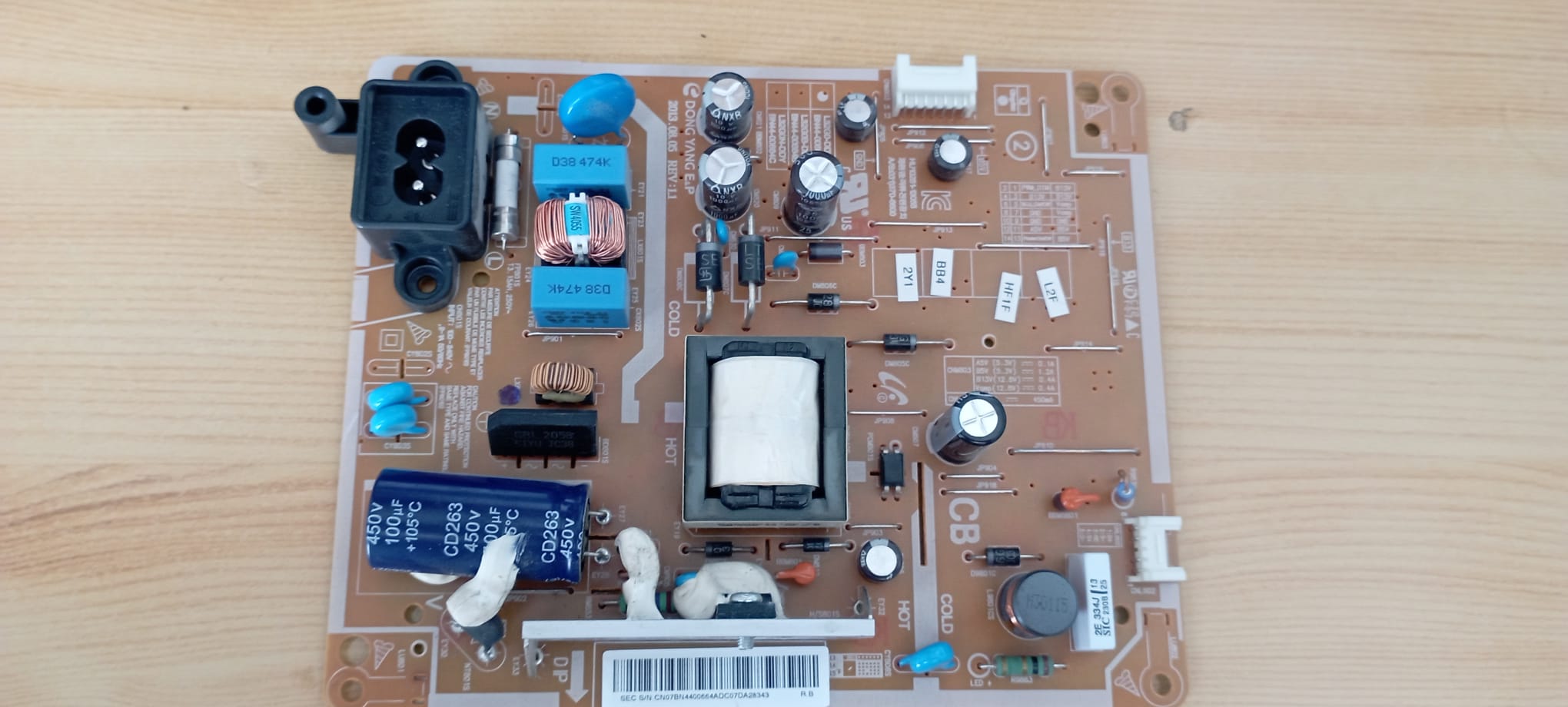

    J'ai une TV samsung UE32EH4000WXZF qui ne s'allume plus, aucun voyant rouge n'apparaît, comme si la TV n'était pas sous tension. J'ai essayé de branché le câble d'alimentation à plusieurs prises électriques, impossible d'allumer la télé que ce soit avec le bouton ON/OFF ou la télécommande. J'ai testé avec un Ohmmètre la câble d'alimentation, j'ai bien une résistance nulle aux extrémités + du câble. De même pour les extrémités - du câble d'alimentation.
    J'ai ouvert le derrière de la télé pour avoir accès aux cartes électroniques, les condensateurs n'ont pas l'air abîmé.
    Avez-vous une idée d'où peut venir la panne ? Savez-vous comment je peux tester facilement un condensateur pour voir s'il est cramé ? J'ai lu que c'était souvent les condensateurs qui posaient problème.

    C'est très rarement le cas sur les modèles d'après 2010...
    Peux-tu poster des photo de l'alimentation ?
    As-tu un multimètre ?

    Merci pour votre aide. Ci-joint une photo de la platine d'alimentation et une photo de l'arrière du téléviseur une fois le cache en plastique enlevé.
    Oui j'ai un multimètre.

    BONSOIR
    MESURE A FAIRE carte alimentation debranché
    fusible fp801s
    DM53
    DM54
    DM58
    DM59
    DM852

    j'ai le meme probleme qu'alex 0102
    sur les mesures
    fusible fp801s courcircuit
    DM853 3.94 mais pas stable
    DM854 3.92 mais pas stable
    DM858 court circuit
    DM859 court circuit
    je ne sais pas comment interpreter ces chiffres
    d'avance merci de votre reponse

    Dessoudez un cote de chacune des 4 diodes (53 ,54,58,59)mesurez les en position diode ,il doit y en avoir une ou plusieurs en court circuit

    merci de m'avoir repondu aussi vite j'ai donc dessoudé les 4 diodes et mesuré au multimetre en position diode
    DM853 311 et en inversant le courant ne passe pas
    DM854 307 et en inversant le courant ne passe pas
    DM858 303 et en inversant le courant ne passe pas
    DM859 67 et 68 dans l'autre sens
    si j'ai bien lu sur un site de test de diode la 859 est HS merci de me le confirmer
    si c'est ok dois je changer aussi les autres qui risque d'etre HS d'ici peu

    Vous pouvez,un court instant,laisser la 59 en l'air et demarrer votre appareil pour confirmer .Vous pouvez constater si le voyant en façade fonctionne.ensuite vous pouvez changer la diode ou les 4 qui est encore mieux.

    excusez moi encore je viens de changer les 4 diodes maintenant j'ai le voyant qui s'allume le logo Samsung mais quand je branche un cable MDMI connecté à mon ordi la tele s'eteint et se rallume toute les 10 secondes faut il faire une autre manip?
