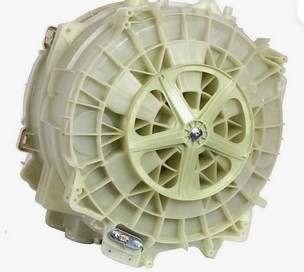

    Bonjour j'ai une whirlpool awoe 9420 qui a des traces de fuite vers le palier
    J aimerais savoir si cela se change ou faut il change la cuve merci beaucoup

    ce lave linge a une cuve thermosoudée
    de fait a moins d'être un très très bon bricoleur
    je doute que vous puissiez remplacer les roulements et le joint spy

    effectivement c'est thermosoudée

    c'est très simple il suffit de retirer le dessus du lave linge et vous verrez la cuve avec la thermosoudure a son milieu

    il me semble que vous n'avez jamais vu comment on procède au remplacement des roulements sur un lave linge a chargement frontal
    voici une procédure simplifiée
    -1- il faut sortir le bloc laveur en totalité et c'est là que se situe le souci la cuve ne s'ouvre pas elle est thermosoudée
    -2- ensuite retirer le tambour avec son axe
    -3- avec un jonc en bronze par l'intérieur on repousse le roulement extérieur
    -4- avec le jonc en bronze on repousse par l'extérieur le roulement intérieur
    -5- ensuite on remplace les roulements et le joint spy
    -6- on remet le tambour en place
    -7- et on remonte tout
    ceci est l'explication simplifiée en réalité ce n'est pas aussi simple
    voir un exemple ici
    https://www.youtube.com/watch?v=kdCHA9g4Hjo
    il s'agit dans ce cas d'un bloc laveur non thermosoudé
    ce qui n'est pas le cas du votre qui est thermosoudé
    voici un exemple du votre
    .Nom : Capture d’écran 2026-03-26 165637.jpg
Affichages : 75
Taille : 21,6 Ko
    je ne puis a présent dire mieux que cela
