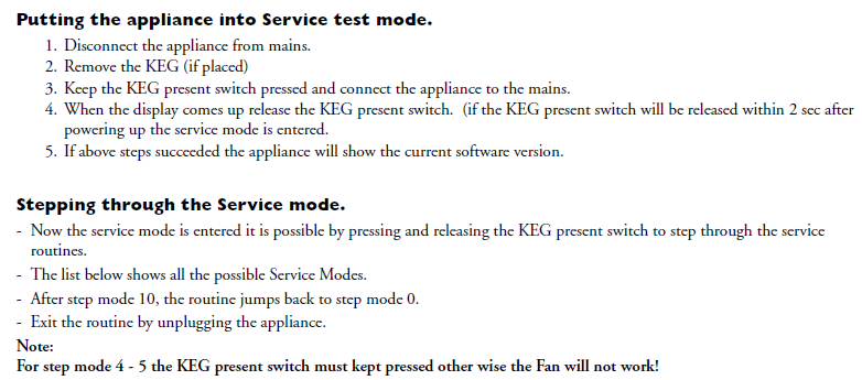

    ThomasV
    Re : Problème avec tireuse à bière Philips PerfectDraf HD3720
    Quel est le problème de base de votre tireuse ?
    Pour les trois cas cités, il est normal que la pompe ne s'active pas : les modes utilisés servent uniquement à vérifier la version du micrologiciel et le bon fonctionnement de l'affichage.
    Pour accéder au mode maintenance, veuillez suivre cette procédure :
    Nom : Capture d'écran 2026-03-26 075119.png
Affichages : 1536
Taille : 69,5 Ko

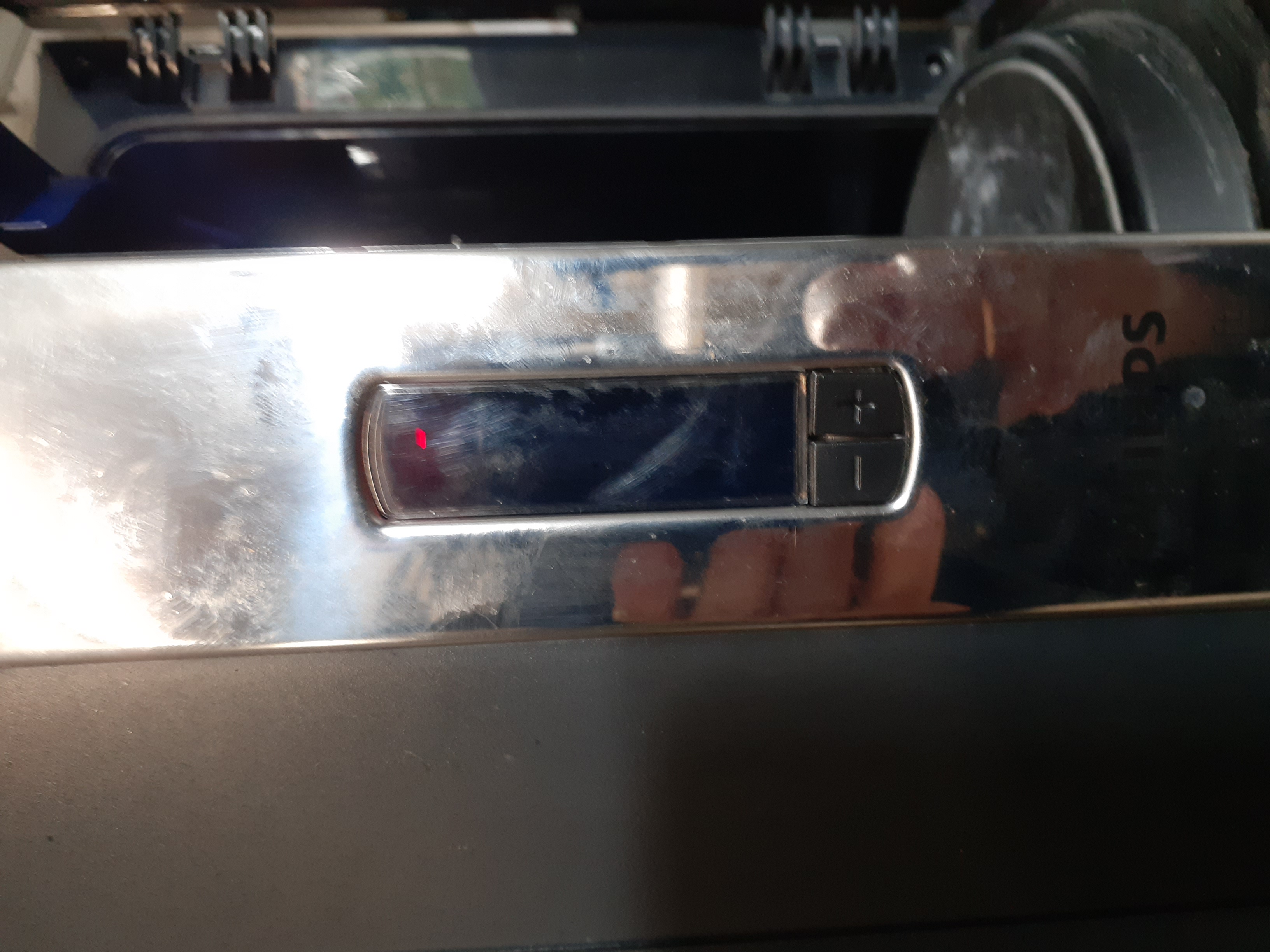

    3) nouvelle impulsion sur interrupteur
    --- un trait rouge sur le haut de l'écran
    Prenez une photo à cette étape, c’est pour tester la sonde de température, qui ne semble pas être correcte.
    À vérifier au niveau de la sonde.

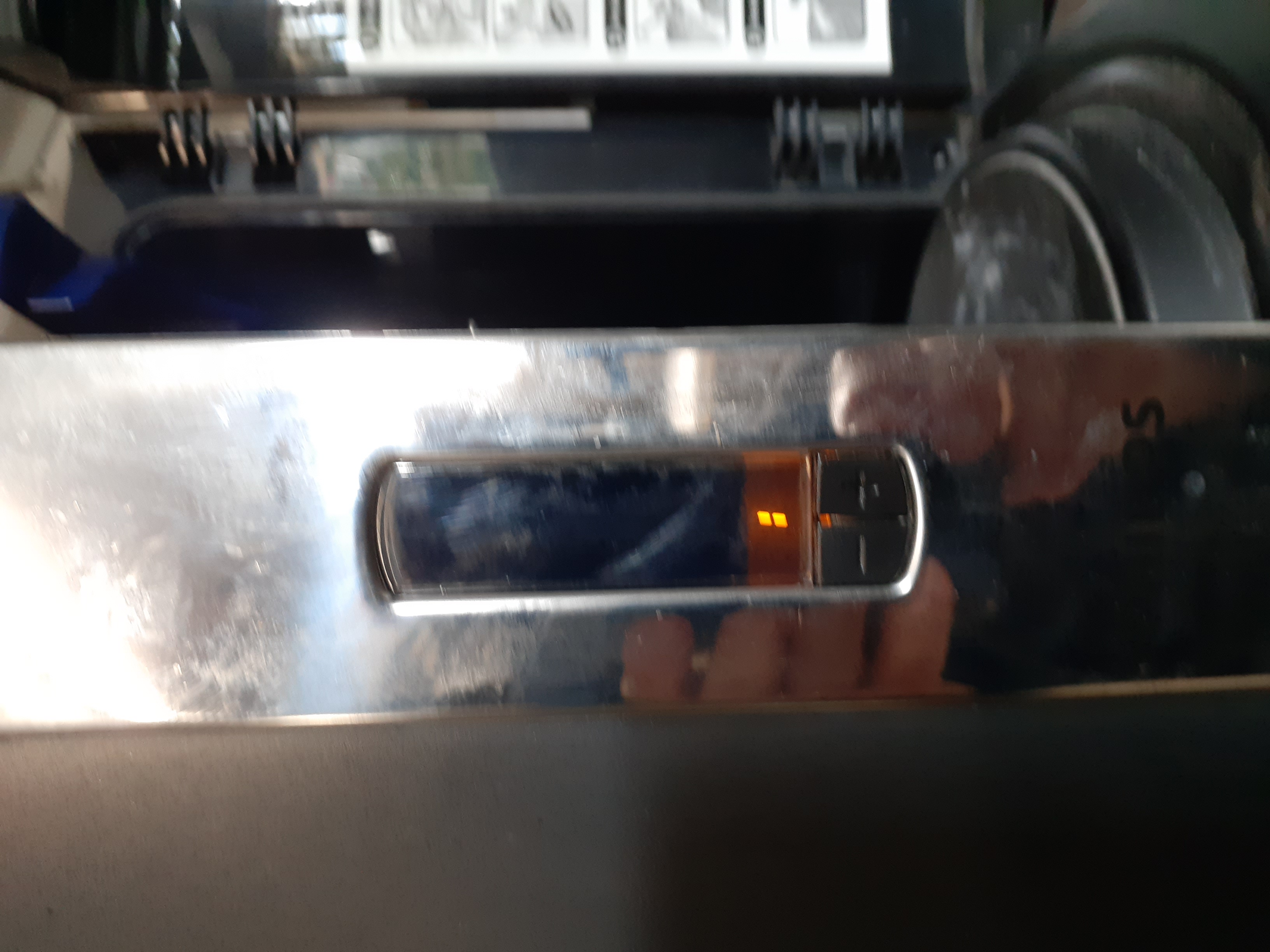

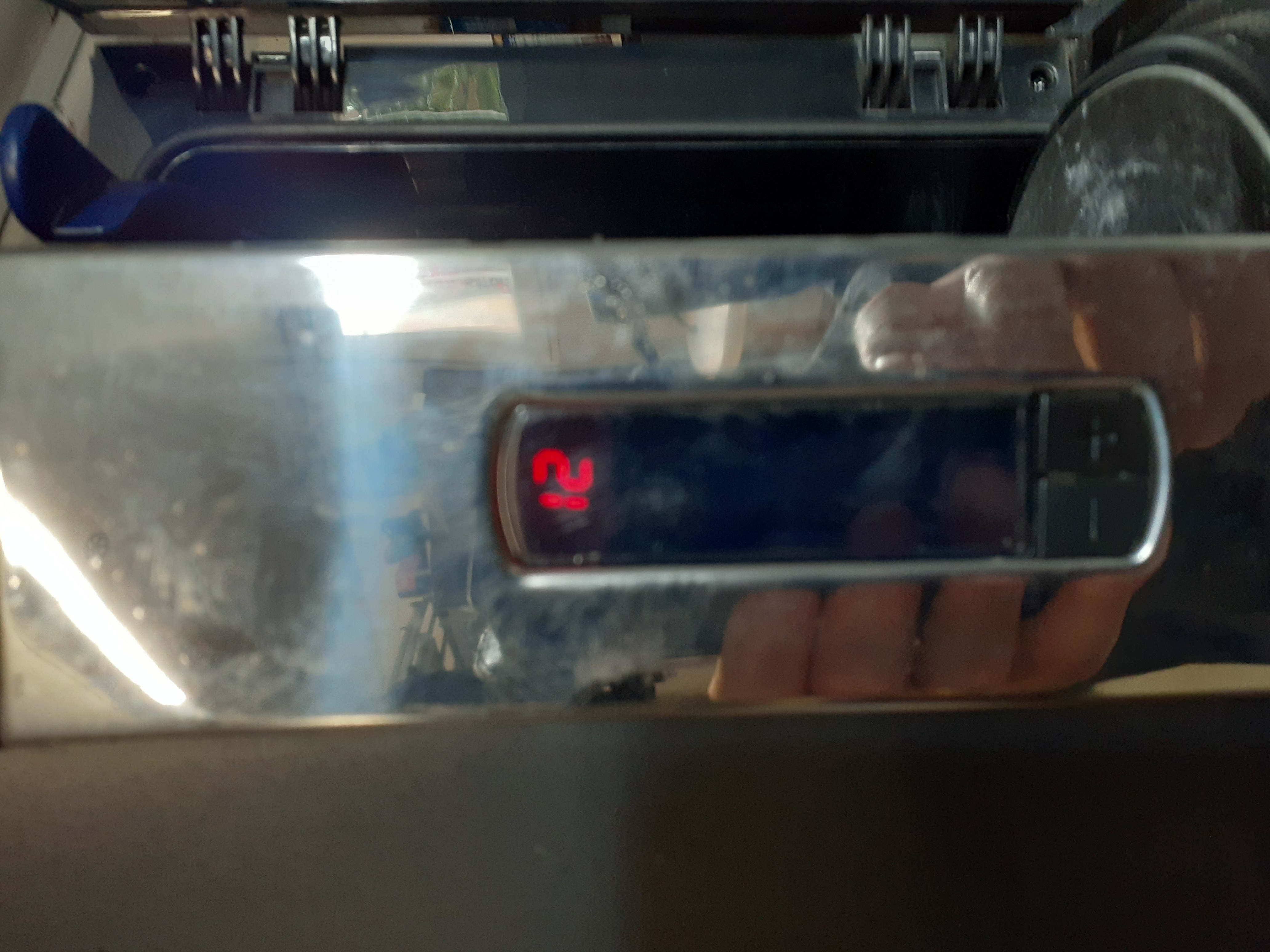

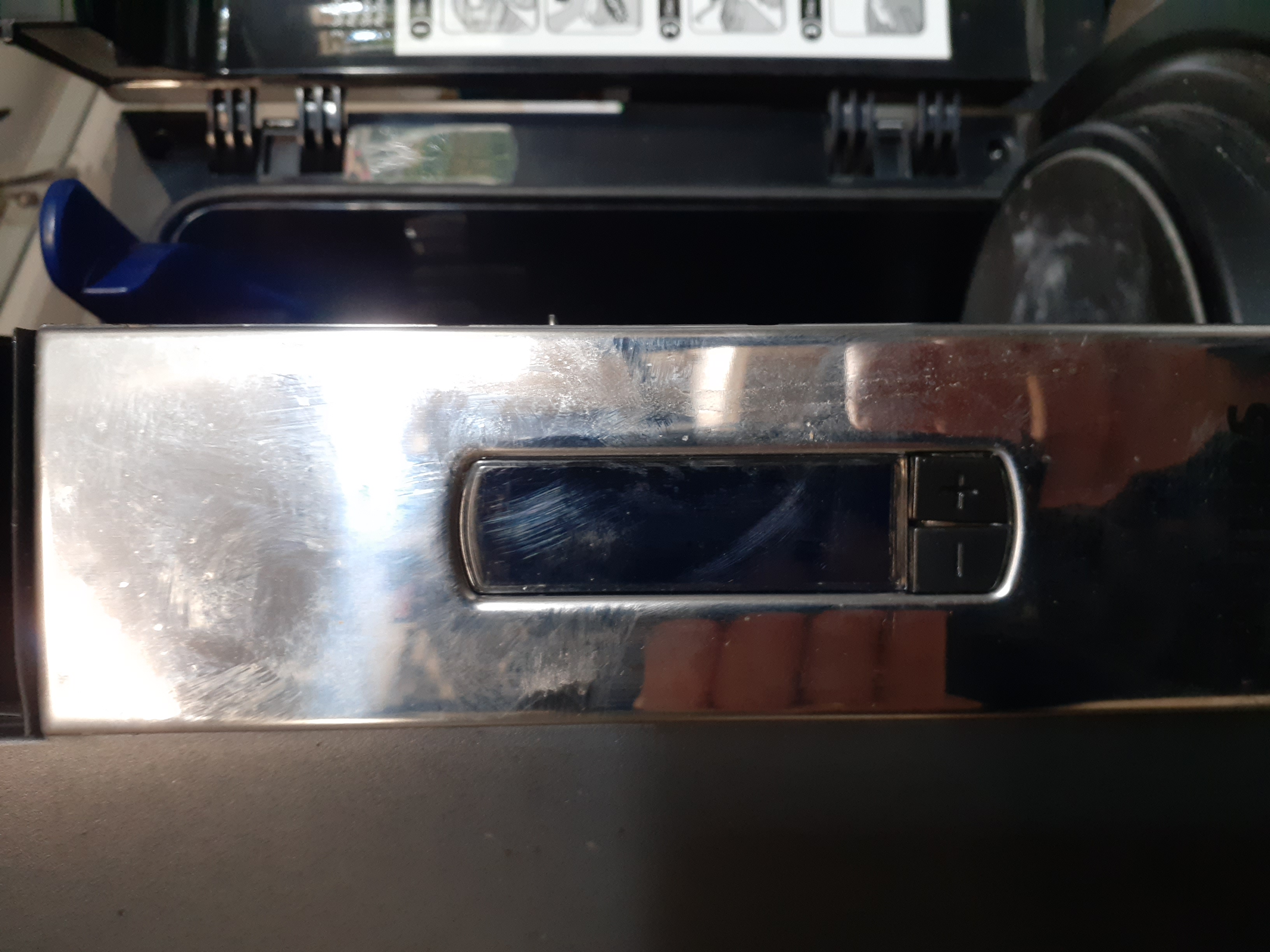

    thierry78

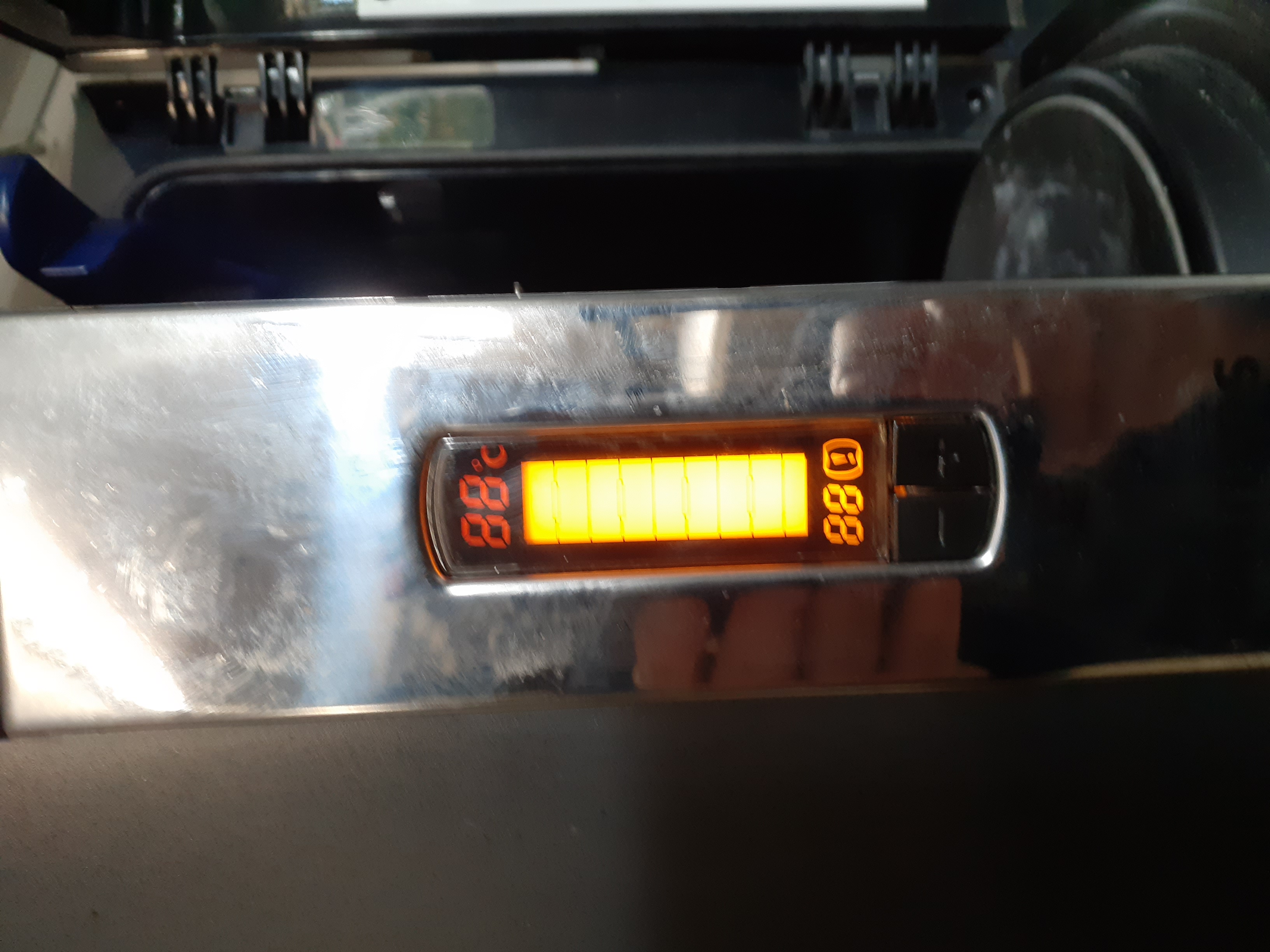

    Je reprend la procédure précédente avec les photos :
    Effectivement je viens de refaire la procédure sans fut, j'ai procédé comme suit :
    1) Appui sur l'interrupteur du fut puis mise sous tension puis relâche de l'interrupteur
    --- La valeur 12 s'affiche sur le haut de l'écran
    2) impulsion sur interrupteur
    --- 88°C en haut de l'écran toutes les lignes de jauge sont allumées et valeur 88 en bas d'écran
    4) impulsion sur interrupteur
    --- Chiffre 1 en bas d'écran
    5) nouvelle impulsion sur interrupteur
    au bout de 5 secondes effacement de l'écran et trait rouge en haut d'écran
    6) nouvelle impulsion sur interrupteur
    --- écran totalement noir, plus aucune action n'a d'effet sur la machine. Je suis obligé de la débrancher pendant quelques minutes avant de pouvoir faire une nouvelle procédure.

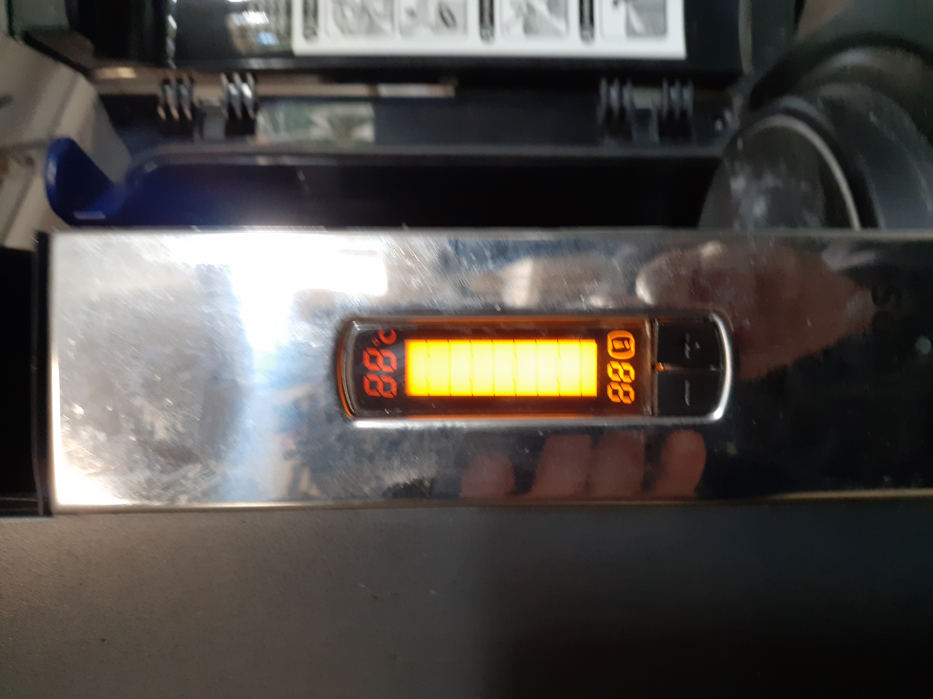

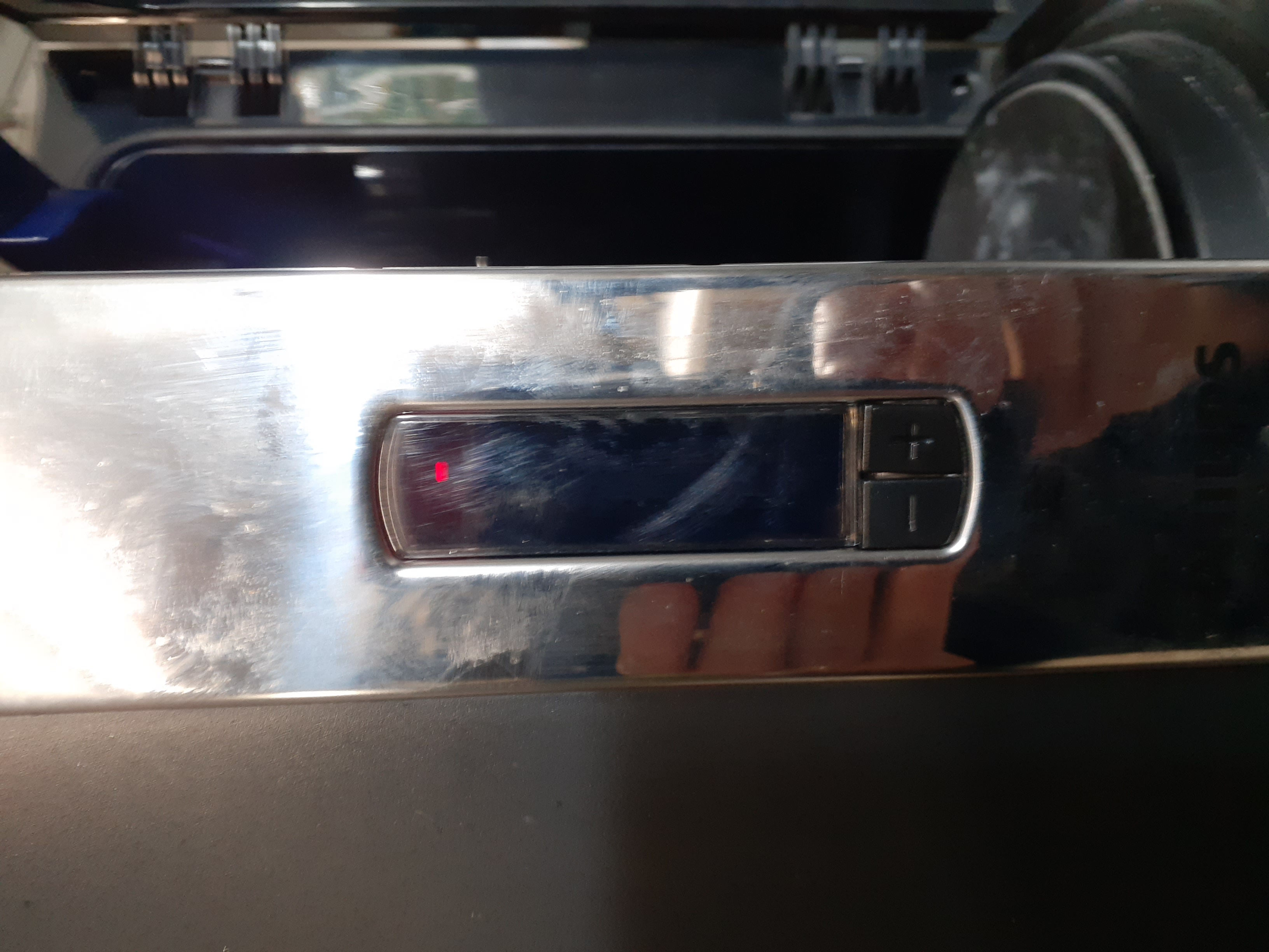

    thierry78
    la suite des étapes :
    Merci à tous.

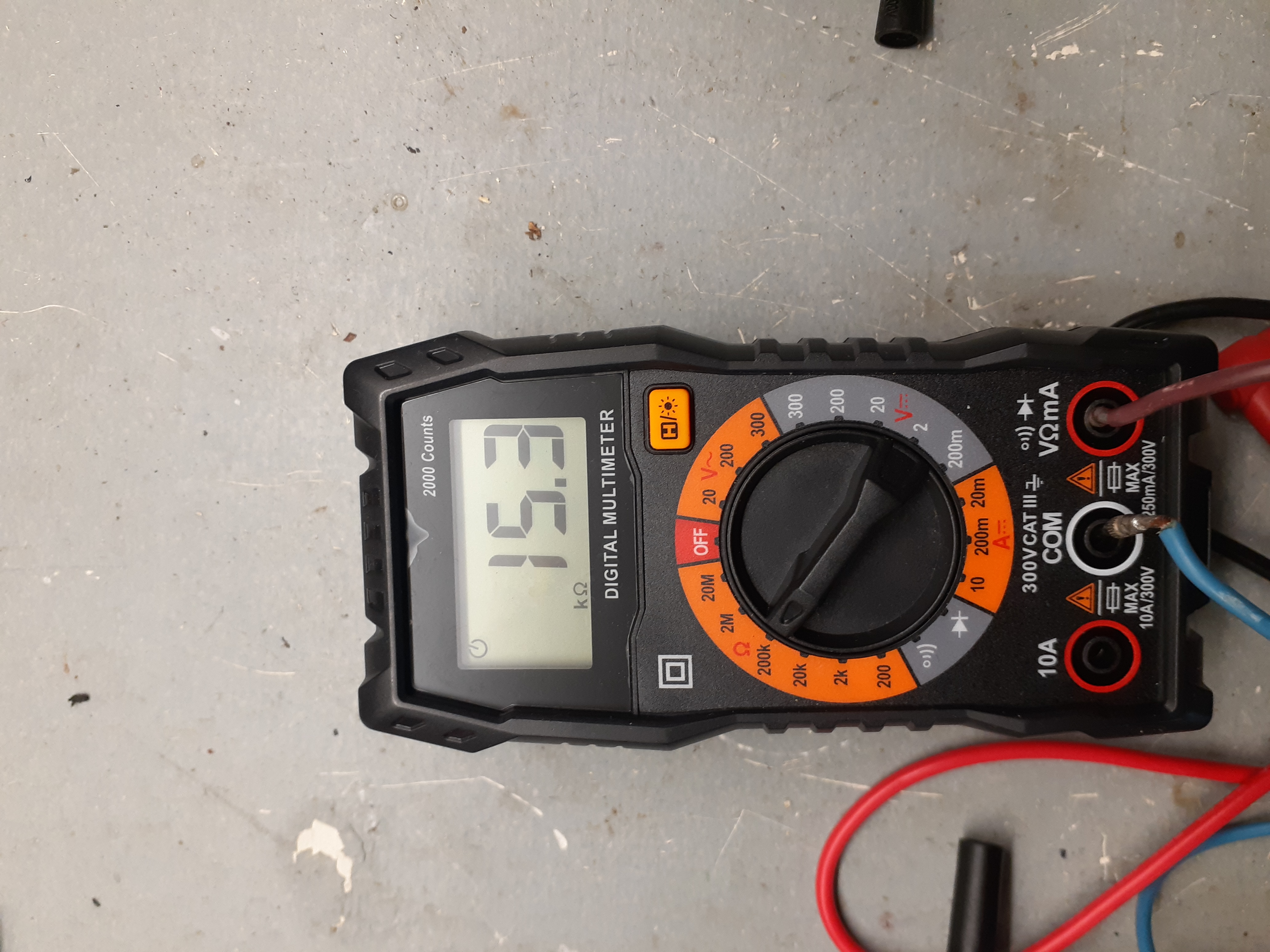

    thierry78
    J'ai mesuré la sonde voici la valeur que je trouve Nom : 20260403_104625.jpg
Affichages : 1495
Taille : 3,29 Mo
    Il faut noter que si je réchauffe la sonde avec mes doigts, la valeur baisse. Elle semble réagir normalement.
    ThomasV
    La sonde me semble bonne
