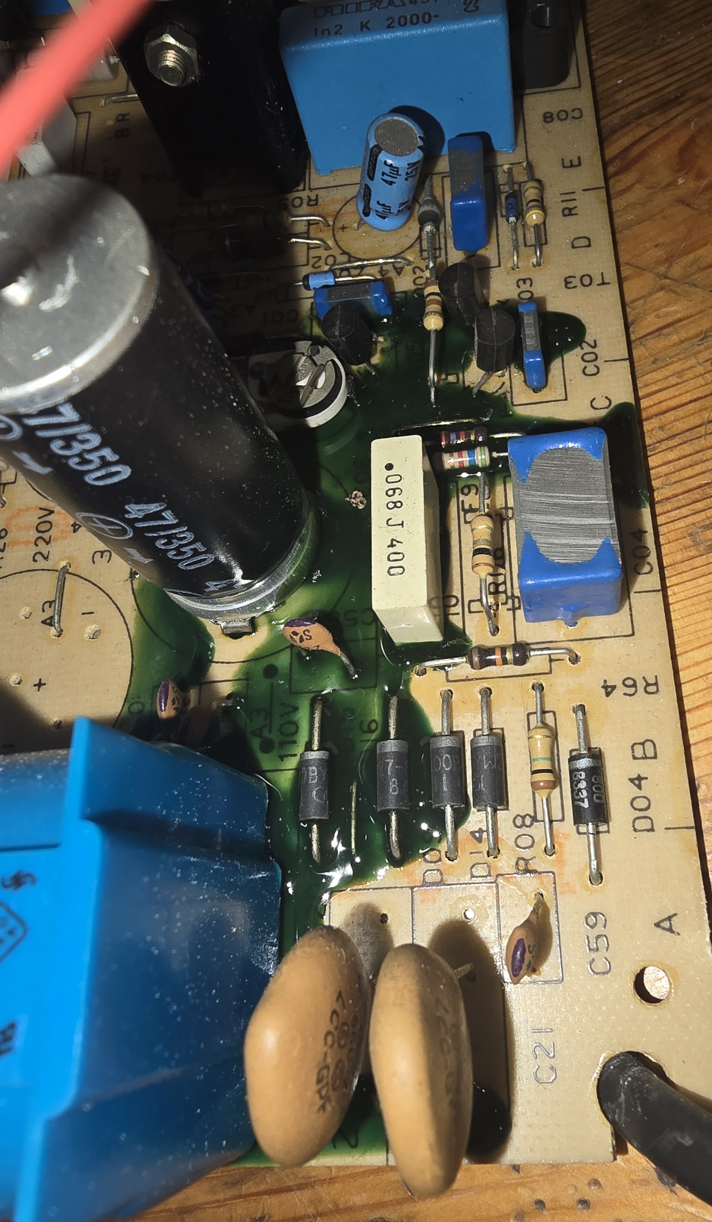

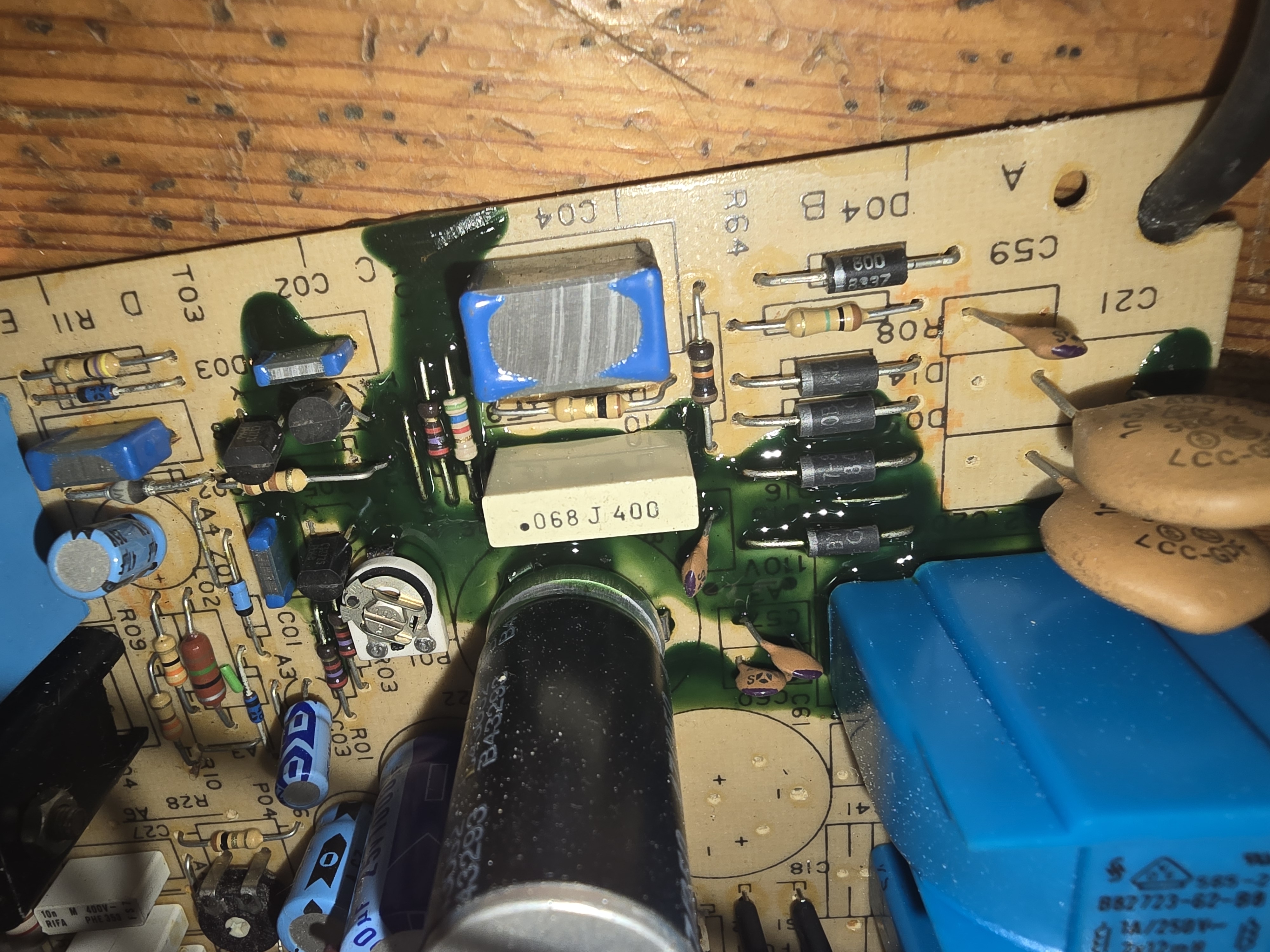

    Je tiens tout d'abord à préciser que c'est mon 1er post sur le forum, donc je ne suis pas sûr qu'il soit dans la bonne rubrique (je m'excuse d'avance s'il ne l'est pas) !
    Bref, je viens de ressortir de chez moi un vieux minitel M1 de chez Matra qui a un problème de synchronisation verticale. Lorsque je l'ai ouvert, j'ai remarqué des coulures vertes un peu collantes sur le PCB (voir PJs).
    Selon vous, s'agirait-il d'un condensateur qui aurait coulé? Ou bien d'autre chose?
    Je ne pense pas que ce soit ceci la cause du problème de synchronisation, puisque ces coulures se trouvent sur la partie secteur du PCB.
    Je vous remercie d'avance pour votre réponse, et vous souhaite également une très bonne soirée.

    .. Selon vous, s'agirait-il d'un condensateur qui aurait coulé? ...
    Faute de pouvoir toucher je pense que c'est le plus probable. Mais aussi, faute de savoir si cette matière est ou non conductrice, difficile de prévoir une suite.
    Commencer par démonter le gros condensateur, examiner son aspect pour savoir si ça "vient" de ses tripes, et mesurer le condensateur au capacimètre. Après, on avise.

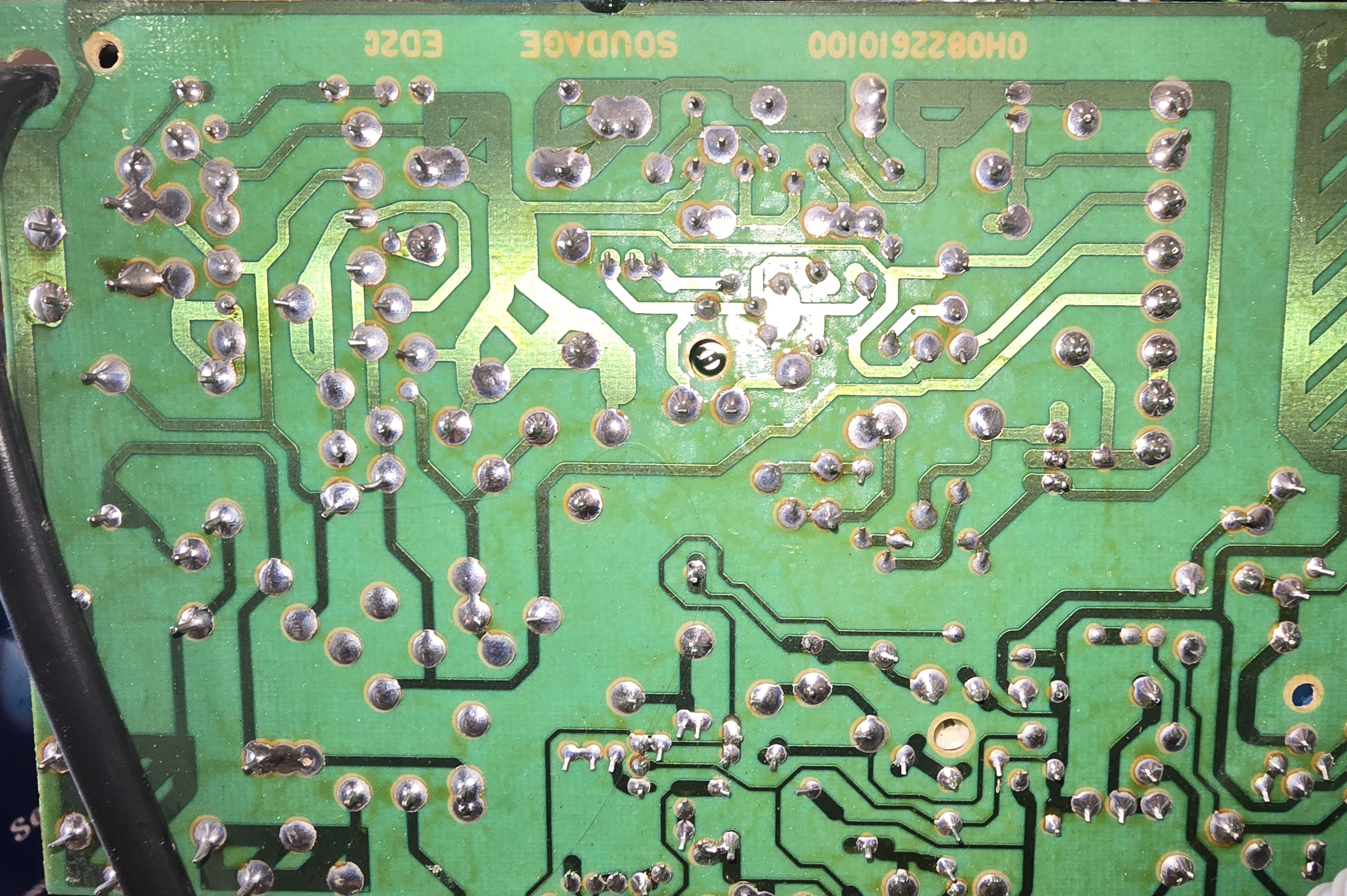

    Bjr , Il aurait été bon de voir AUSSI la face opposée, pour savoir si oxydation des pistes (ou non) par le liquide ( corrosif..... ou pas)

    Je vous met en PJ la face arrière du PCB (avec les pistes).

    vu la rétractation du plastique d'isolation du condensateur celui ci a du bien chauffer.

    Je viens de retirer le gros condensateur, et c'est en effet bien lui qui avait coulé.
    Avez-vous une idée de comment peut-on retirer ces coulures? J'ai essayé d'utiliser de l'alcool isopropylique mais ce n'est pas très concluant...
    Je vais essayer de changer ce condensateur, mais je n'ai pas trouvé le même sur internet (surtout que s'ils datent tous de la même période le nouveau ne durera pas longtemps). Un équivalent pourra faire l'affaire.
    Merci encore à vous.

    Un condensateur doit présenter une résistance infinie. Si une résistance est détectée c’est qu’il y a une fuite (anormale).
    La seule information pertinente est le condensateur claqué (résistance nulle), en dehors de laquelle l’ohmmètre ne renseigné pas sur le véritable état.
    Édit: tu n’as pas précisé la consistance de cette matière verte. Est-ce une sorte de pâte, durcie ou non? As-tu essayé de mesurer sa résistance en plantant les deux pointes de touche dedans?
    Du vert comme la photo est très inhabituel et un peu ”inexplicable”. D’habitude c’est plutôt du liquide corrosif et conducteur. Si c’est sec et totalement isolant, tu peux le laisser plutôt que de tenter de l’enlever.

    Concernant cette matière, il s'agit d'une pâte collante, elle a commencé à durcir, donc elle n'est pas très visqueuse (elle va se couper plutôt que s'étirer).
    Elle n'est pas conductrice, cependant elle a tendance à un peu se ramollir avec la chaleur, donc je pense que je vais, malgré tout, me faire chier à l'enlever.

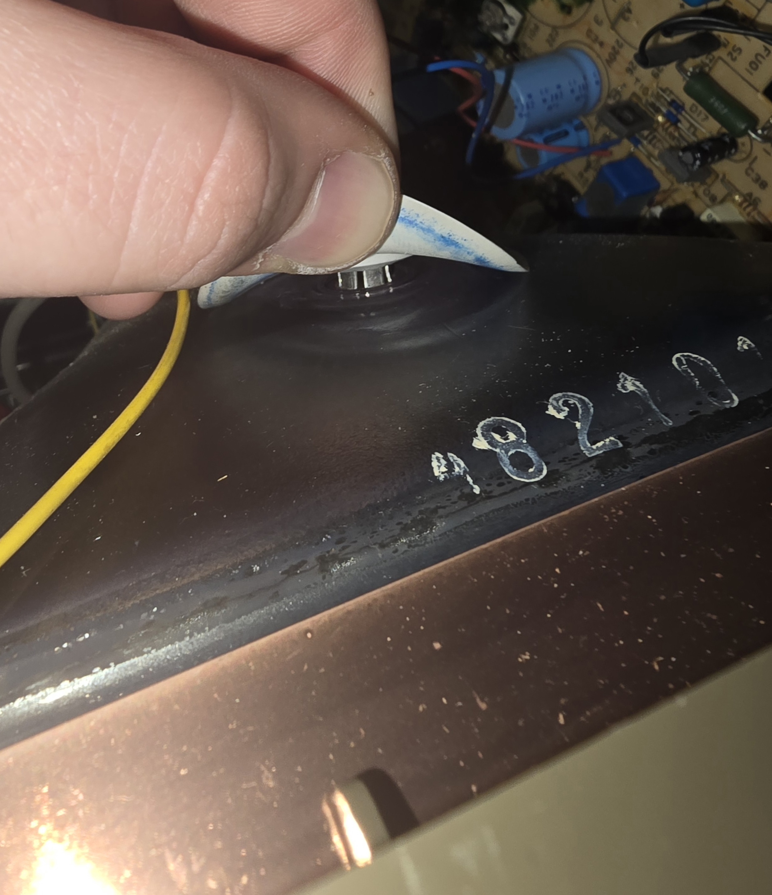

    D'ailleurs, j'ai également une autre question; je compte changer tous les condensateurs de la carte (histoire d'être tranquille), et je vais donc devoir retirer la ventouse THT du tube cathodique.
    Je sais qu'il faut penser à décharger le tube, mais est-ce que retirer la ventouse ne risquerai pas d'endommager l'isolant qui se trouve sur le tube?
    f6exb
    Re : Coulures vertes sur PCB
    Retrousse délicatement la ventouse sans tirer. Tu verras alors un sorte d'épingle qui fait le contact. L'ayant bien localisée, tu la pinces pour sortir le câble.

    Ayant regardé rapidement la ventouse, il se trouve qu'il n'y a pas d'épingle qui fait le contact, mais ça fait comme un cercle avec plein de contacts tout le tour.
    La procédure est-elle différente? (Je pense que oui, peut-être serait-il possible de prendre un fil de fer, et de faire tout le tour en tirant?)

    Tu retrousses deux bords opposés qui te servent de poignée et tu tires.

    C'est une sorte de cilpsage à ressort ( comme un bouton pression).
    Ca "résiste" un peu, mais cela vient si on exerce un effort suffisant ( c'est conçu pour que cela puisse s'enlever.. sans outil ou autre artifice)

    Je viens de retirer la ventouse, tout semble s'être bien passé. J'ai placé un petit scotch sur le trou pour éviter que la poussière rentre dedans, vu que je vais devoir le laisser ouvert un certain temps. Cela ne risque pas de poser des problèmes au niveau de l'isolation?

    La ventouse n’est pas une protection anti poussiere pour le trou mais pour augmenter l’isolement et empecher les fuites d’electron au pres du tube vers une partie metallique ou humaine a proximite , comme un prologement de la gaine avec un raccord clotoide
    acessoirement ca eloigne l’accumulation de poussiere du a l’electrecite statique qui s’en degage comme sur le fil
