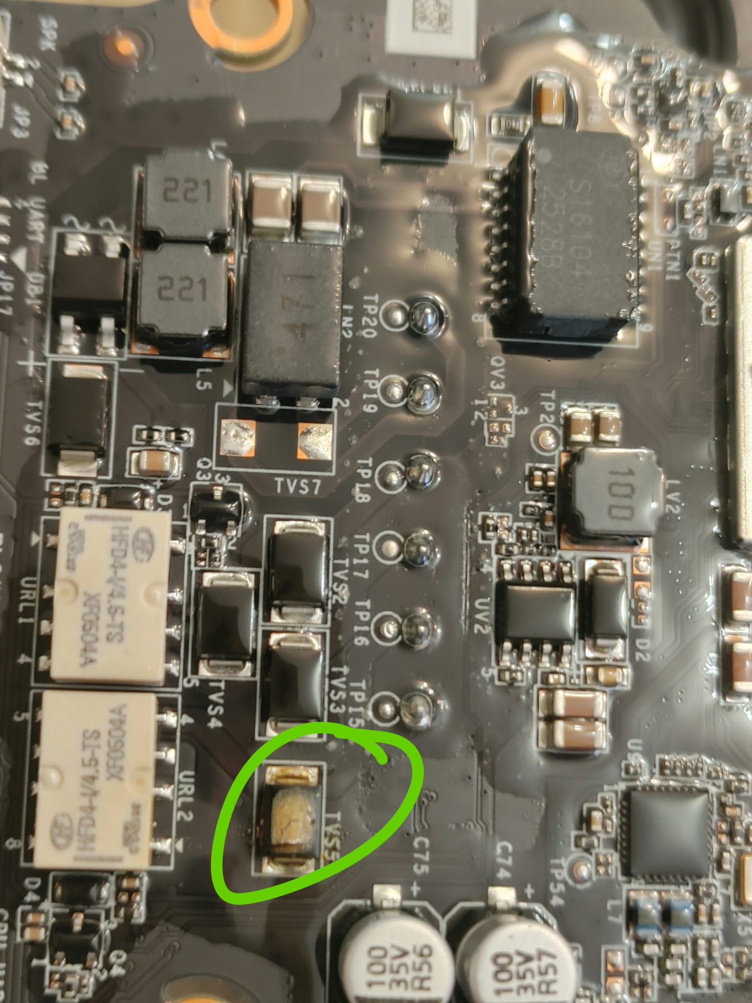

    Un interphone EZVIZ HP7PRO dont la sortie portillon est HS.
    En le démontant, on voit bien la diode qui a grillé (TVS5) : EZViz HP7 Pro.jpg
    J'ai proposé à son propriétaire de remplacer la diode mais comment puis-je l'identifier précisément ?
    A défaut, s'agissant du déclenchement d'un gâche de portillon, vous auriez des équivalents à me proposer ?

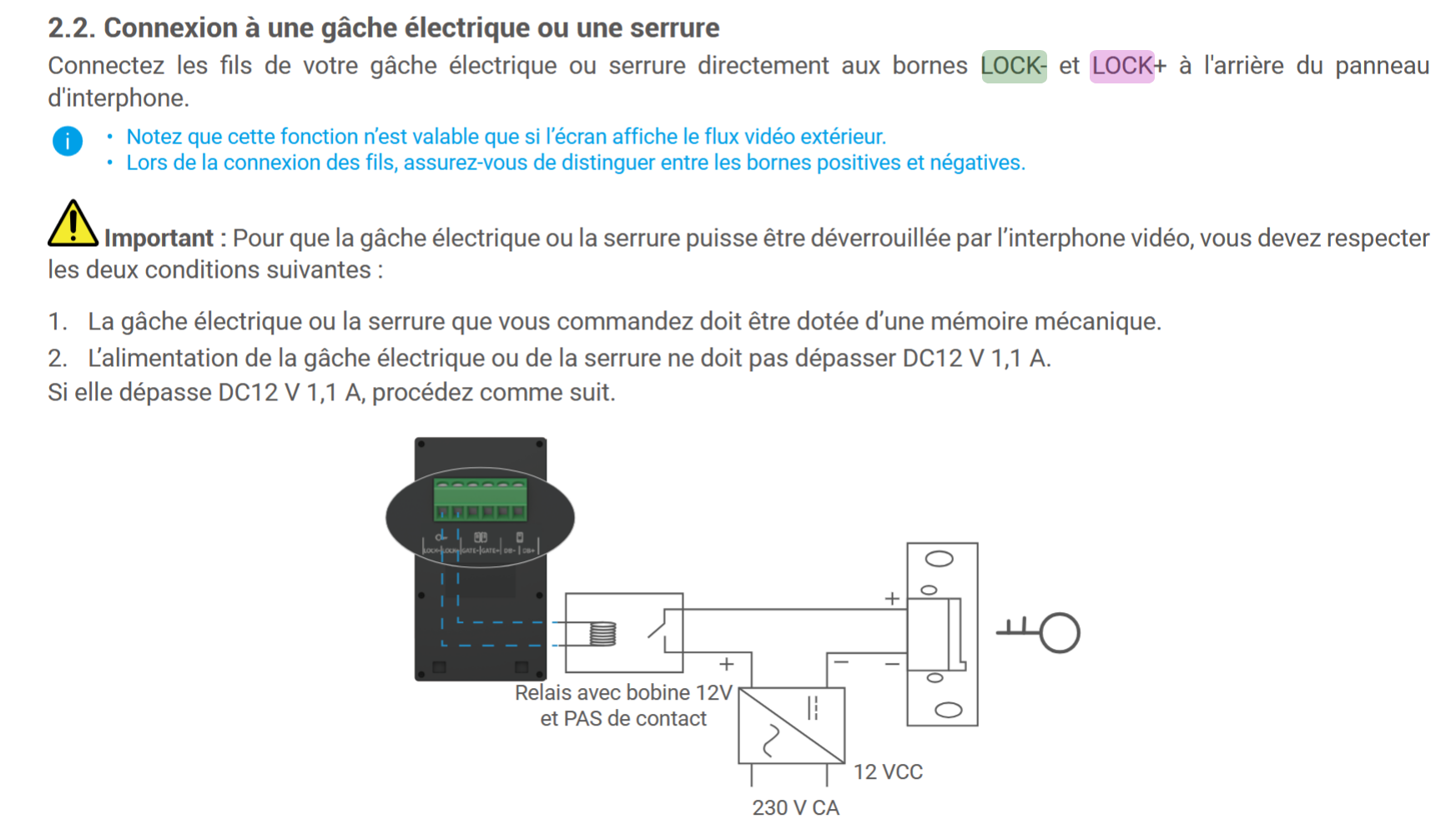

    Sachant que l'interphone propose une sortie DC12V 1.1A : EZVIZ.png

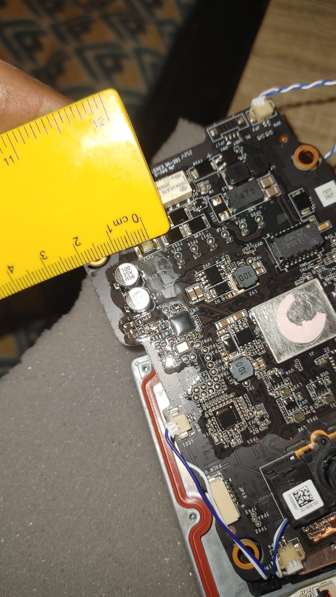

    Nous avons bien essayé mais on dirait qu'il n'y à rien ou alors bien caché ou tout petit.
    On a l'impression que c est souple mais je crois qu'il ont mis une sorte de pâte translucide pour proteger tous les composants sur le circuit.

    Le composant est positionné juste au niveau de la sortie qui vient alimenter la gâche.
    Dans mon esprit, ça a tout l'air d'une diode de surcharge pour protéger le circuit (c'est d'ailleurs ce qu'elle a fait, avec brio )
    Pour moi, le repère TVS5 (transient-voltage-suppression) confirmait mon hypothèse.
    Pour toi ça pourrait être quoi d'autre ?
    Je prévois de la désouder et essayer de gratter le revêtement de protection d'une voisine pour voir.

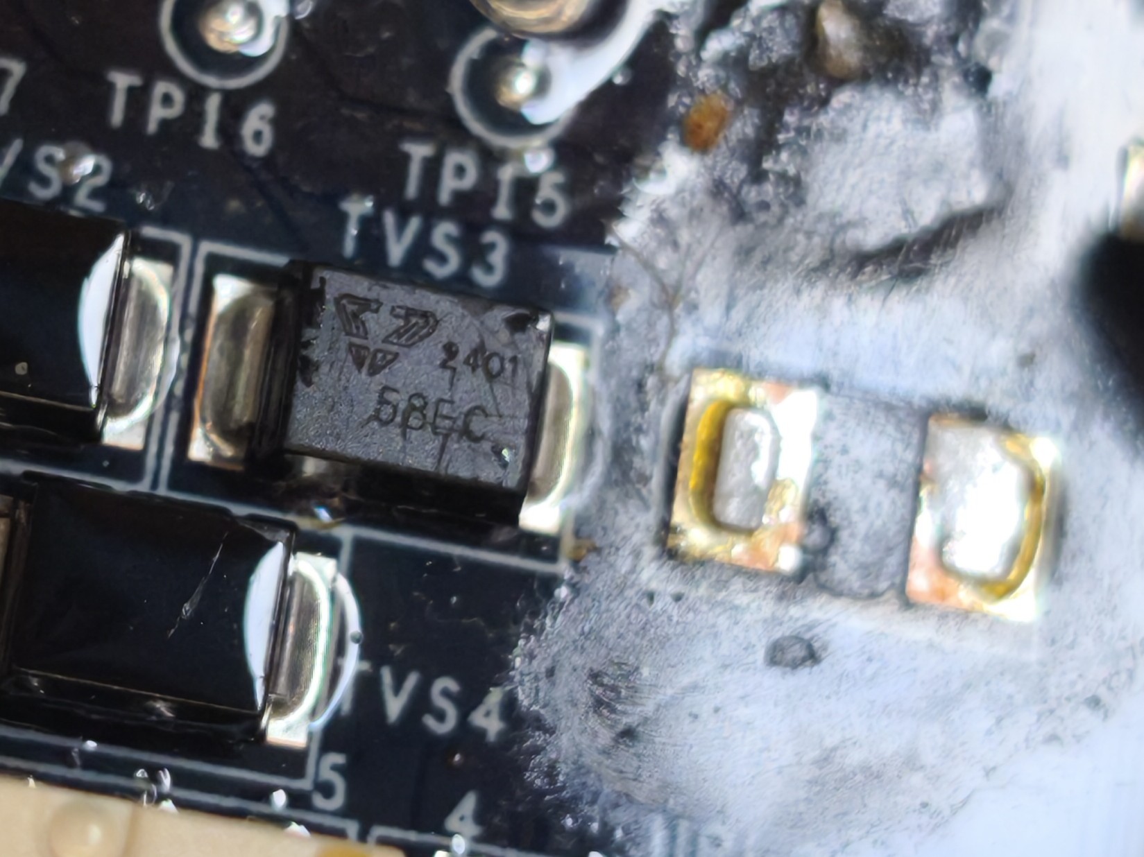

    J'ai dessoudé le composant grillé et gratté celui d'à côté.
    Ref 58EC.
    Il s'agirait d'une diode 58V mais je ne retrouve pas exactement la même référence pour l'instant, ni ses caractéristiques précises.
    Nom : IMG_20260405_153316_1.jpg
Affichages : 184
Taille : 366,3 Ko
    BmDOnline
    Re : EZVIZ HP7 PRO - Identification et remplacement diode TVS
    Alors, la marque est JJM. J'ai trouvé ce datasheet mais n'y voit pas ma ref
    https://www.jjm.com/pdf/fanghuqijian...C%E4%B9%A6.pdf
    Les ref ressemblent pas mal, mais je n'y trouve pas mon 58EC. Ici les refs sont plutôt du genre 5BEM, 5BEN, etc.

    je n'ai rien trouvé de probant avec la référence "58EC" sur la diode TVS. Ni chez JJM, ni ailleurs.
    Vous me conseilleriez quoi :
    Installer une diode au plus proche de la tension de sortie 12VDC de l'interphone, (SMBJ12CA) ?
    Ou bien me baser le sur la référence "E8EC" et installer une diode 58V bidirectionnelle (SMBJ58CA) ?
    BmDOnline
    Hello,
    J'ai commandé les deux variantes 12V (SMBJ12CA) et 58V (SMBJ58CA).
    Finalement remplacé avec la version 12V dans un premier temps.
    L'interphone fonctionne, la gâche s'ouvre. Donc réparation OK.
    Si souci dans le temps, je remplacerai avec une version 58V, mais logiquement ça ne devrait pas être nécessaire.
