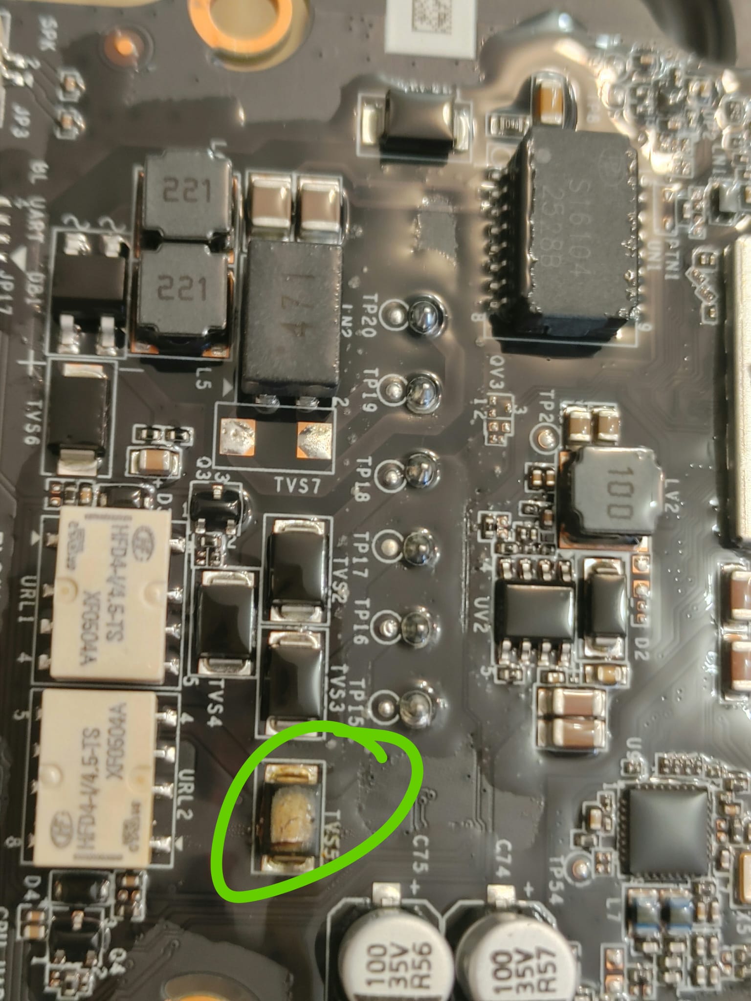

    EZVIZ HP7 PRO - Identification et remplacement diode TVS
    Un interphone EZVIZ HP7PRO dont la sortie portillon est HS.
    En le démontant, on voit bien la diode qui a grillé (TVS5) : EZViz HP7 Pro.jpg
    J'ai proposé à son propriétaire de remplacer la diode mais comment puis-je l'identifier précisément ?
    A défaut, s'agissant du déclenchement d'un gâche de portillon, vous auriez des équivalents à me proposer ?

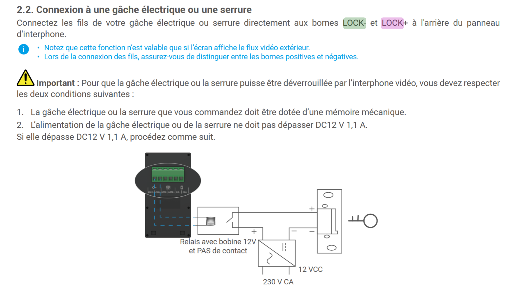

    Sachant que l'interphone propose une sortie DC12V 1.1A : EZVIZ.png

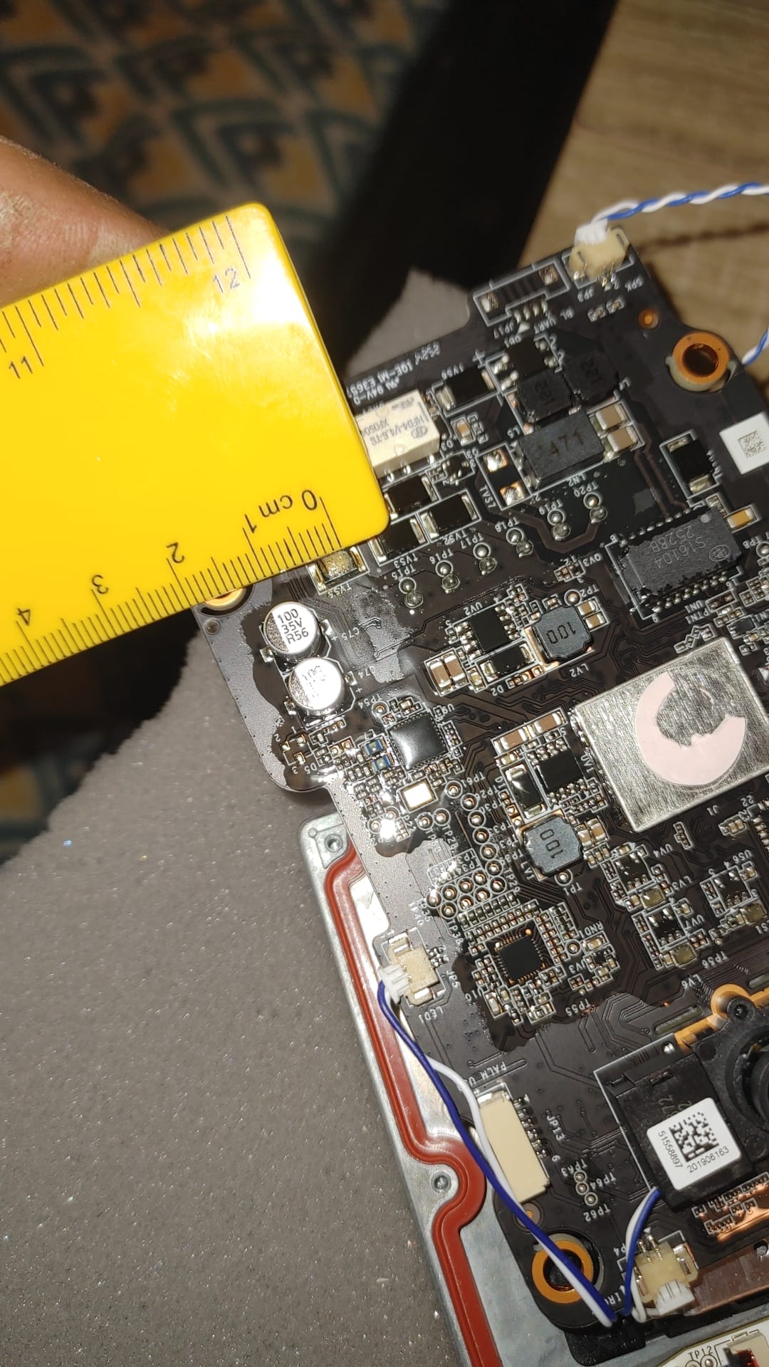

    So13200
    Re : EZVIZ HP7 PRO - Identification et remplacement diode TVS
    Nous avons bien essayé mais on dirait qu'il n'y à rien ou alors bien caché ou tout petit.
    On a l'impression que c est souple mais je crois qu'il ont mis une sorte de pâte translucide pour proteger tous les composants sur le circuit.
    Bonjour BmDOnline et tout le groupe
    Citation Envoyé par BmDOnline Voir le message
    ... En le démontant, on voit bien la diode qui a grillé (TVS5) ...
    Peux-tu préciser ce qui te fait penser à une diode? Je ne suis pas convaincu.
    D'autres composants ont des repère topologiques identiques, et ne sont manifestement pas des diodes qui doivent avoir un repérage pour leur sens de montage.
    BmDOnline
    Le composant est positionné juste au niveau de la sortie qui vient alimenter la gâche.
    Dans mon esprit, ça a tout l'air d'une diode de surcharge pour protéger le circuit (c'est d'ailleurs ce qu'elle a fait, avec brio )
    Pour moi, le repère TVS5 (transient-voltage-suppression) confirmait mon hypothèse.
    Pour toi ça pourrait être quoi d'autre ?
    Je prévois de la désouder et essayer de gratter le revêtement de protection d'une voisine pour voir.
    ... Pour moi, le repère TVS5 (transient-voltage-suppression) confirmait mon hypothèse.
    Pour toi ça pourrait être quoi d'autre? ...
    Pour avoir une opinion, il faut savoir comment le composant est monté: en série, en parallèle, de quoi ...
    Un transient voltage suppressor est non polarisé et tend à limiter la tension.
    S'il est en série, il peut s'apparenter un fusible. Quelle est la nature de la tension d'alimentation de la gâche? (continu ou alternatif?)

    So13200
    La sortie est en courrant continue 12dc 1.1A.
    En ce qui concerne les composants apparement ils sont installés en parallèle...
    1 pour la gache, 1 pour le portail en sec, et 1 pour l'alim en 12v....
    Mais là je m avance dans un domaine qui me dépasse.
    Cdt

    BmDOnline
    So13200 est le propriétaire de l'interphone que j'essaie de dépanner
    Pour l'instant je diagnostique à distance, mais j'aurai l'interphone entre les mains sous peu...
    L'interphone est censé piloter une gâche en 12V continu.
    Suite à un mauvais branchement l'interphone s'est pris du 24V dans la gueule. Je suppose que c'est ce qui a grillé ce qui me semble être un condensateur.
    Depuis l'interphone ne sort plus de jus, j'en ai déduit que le condensateur est bien monté en série avec la sortie.

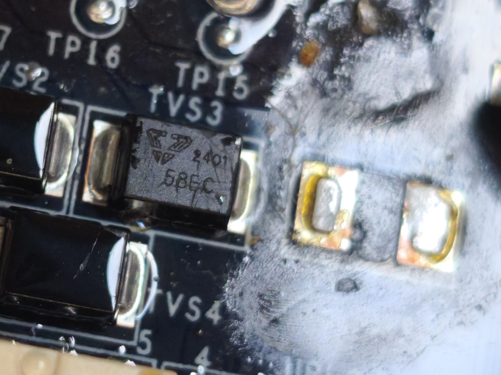

    BmDOnline
    Hello,
    J'ai dessoudé le composant grillé et gratté celui d'à côté.
    Ref 58EC.
    Il s'agirait d'une diode 58V mais je ne retrouve pas exactement la même référence pour l'instant, ni ses caractéristiques précises.
    Nom : IMG_20260405_153316_1.jpg
Affichages : 58
Taille : 366,3 Ko
    BmDOnline
    Alors, la marque est JJM. J'ai trouvé ce datasheet mais n'y voit pas ma ref
    https://www.jjm.com/pdf/fanghuqijian...C%E4%B9%A6.pdf
    Les ref ressemblent pas mal, mais je n'y trouve pas mon 58EC. Ici les refs sont plutôt du genre 5BEM, 5BEN, etc.
    BmDOnline
    Petit Up,
    je n'ai rien trouvé de probant avec la référence "58EC" sur la diode TVS. Ni chez JJM, ni ailleurs.
    Vous me conseilleriez quoi :
    Installer une diode au plus proche de la tension de sortie 12VDC de l'interphone, (SMBJ12CA) ?
    Ou bien me baser le sur la référence "E8EC" et installer une diode 58V bidirectionnelle (SMBJ58CA) ?
