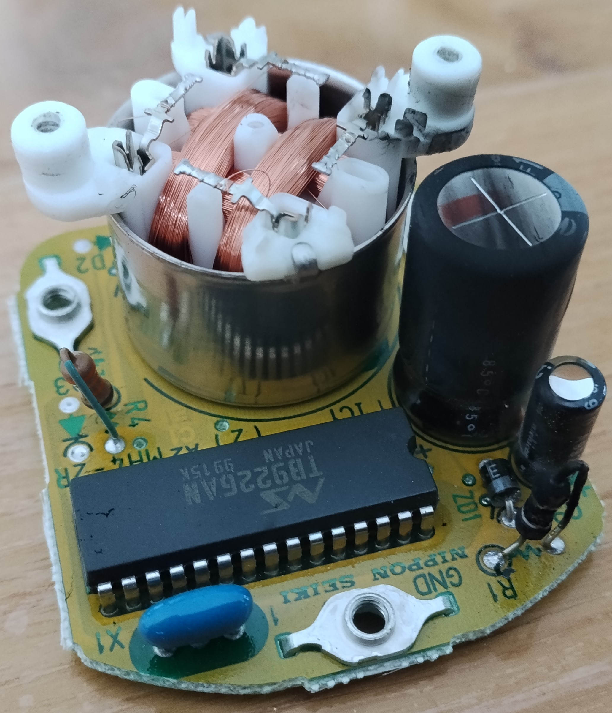

    Bonjour, je sollicite votre aide, suite à un régulateur de charge de batterie défectueux (pas sûr du nom), je suis tombé en panne de moto.
    J'ai procédé au remplacement du régulateur, de la batterie, des bougies et du boitier CDI et depuis la moto fonctionne à nouveau, mais malheureusement pas le compte tour.
    La pièce est particulièrement cher en neuf et très difficile a trouver en occasion, aussi et même si je ne connais absolument rien en électronique, je souhaiterais tenter ma chance en essayant de le réparer.
    j'ai déjà parcouru un forum spécialisé pour cette moto, j'ai trouvé la réponse suivante:
    sont a remplacer la résistance R1 et la diode ZD1
    - R1 : c'est une résistance de 30 ohm (code couleur : orange-noir-noir-or).
    - ZD1 : c'est une diode Zener de tension nominal de 18V.
    malheureusement les photos ne sont plus disponible sur le forum
    Es ce que quelqu'un pourrais me donner un avis concernant les éléments qui serait à remplacer?
    Pensez vous que les condensateurs sont a prévoir?
    Es ce que ces composants ont un sens?
    bref, merci à tout ceux qui pourront m'apporter un peu d'aide

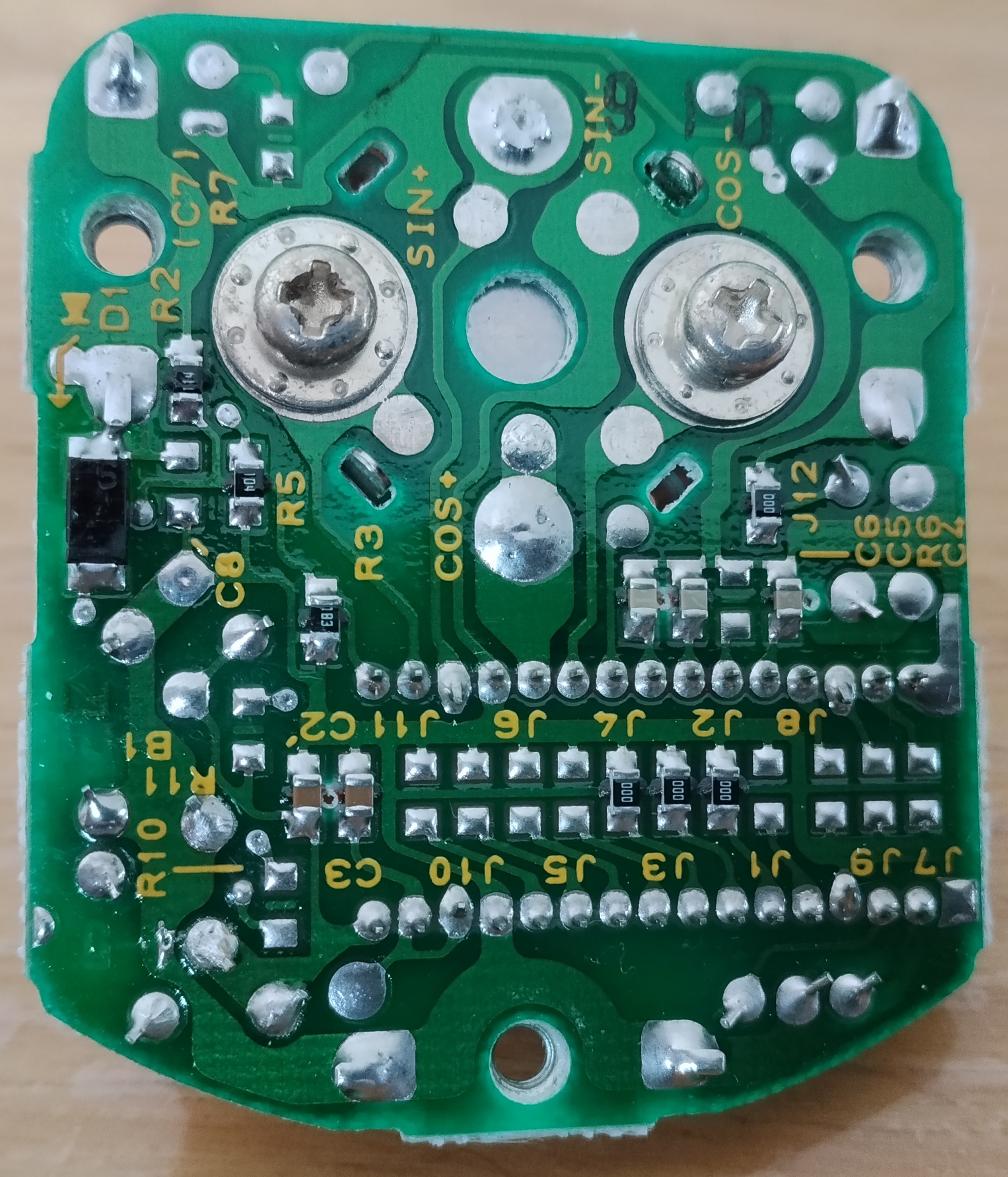

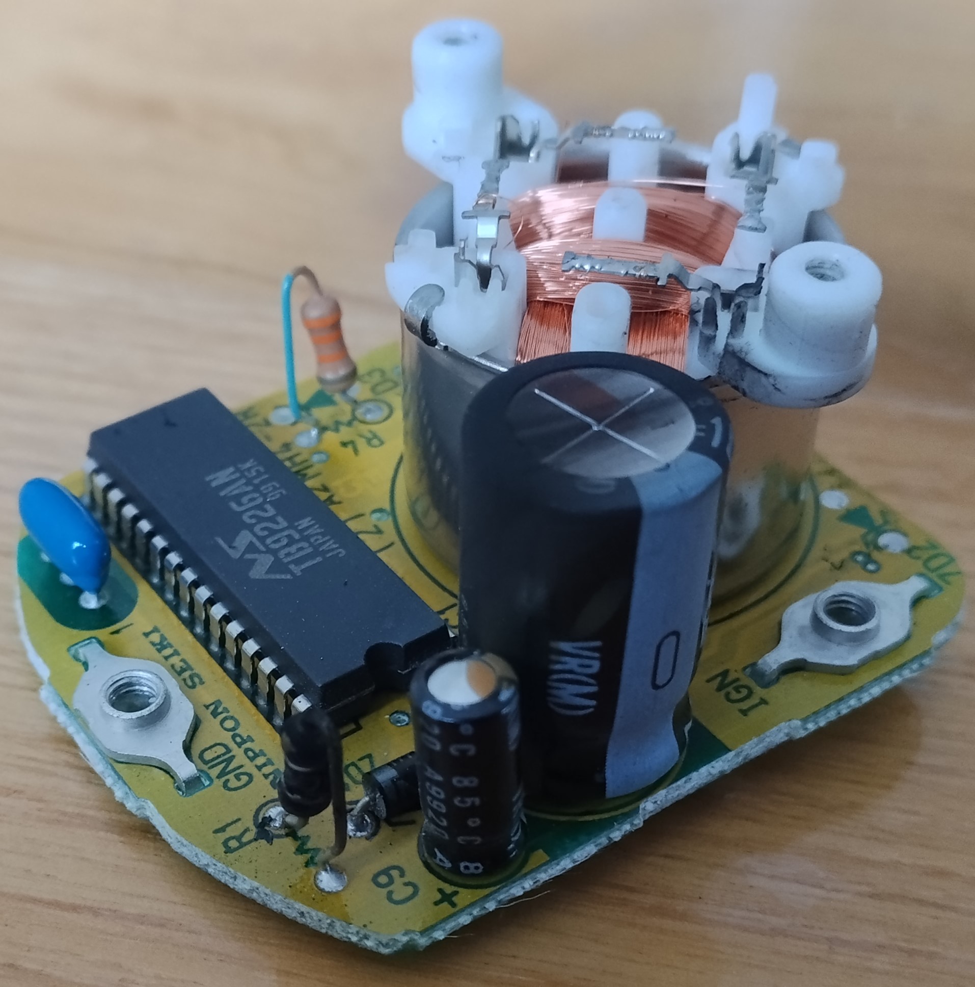

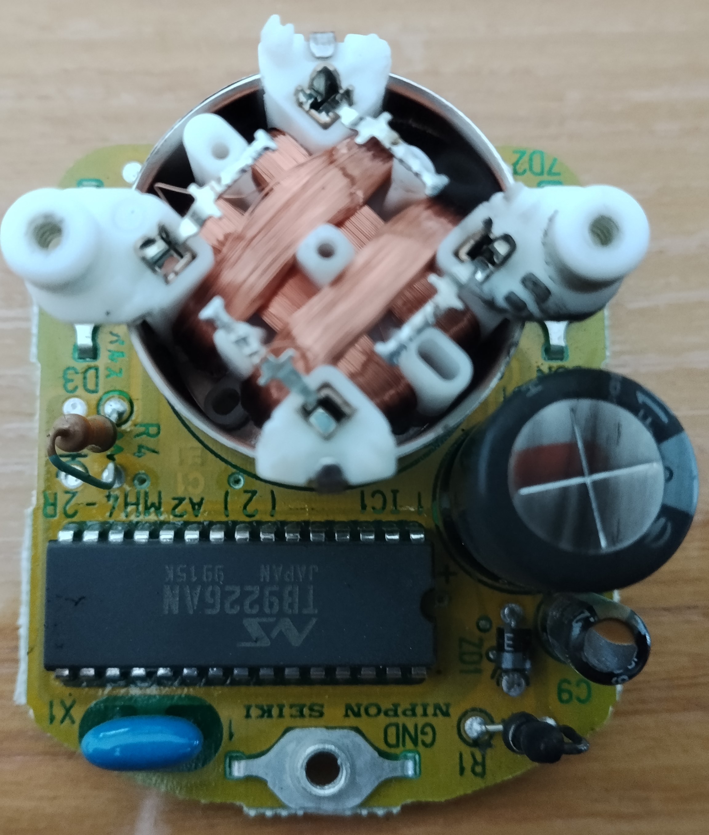

    je joint quelques photos, je peux évidemment en refaire si besoin

    tu peux quand même essayer de remplacer ZD1 et R1..
    avec un peu de chance ça fonctionnera
    la diode a un sens, il faut la souder avec la barre du même coté que celle hs
    la résistance n'a pas de sens
    les condos, pourquoi pas

    Bonsoir, ok merci pour les conseils, je vais essayer de trouver un magasin de composants rapidement et essayer de les remplacer

    en ce qui concerne les liens pour des offres d'occasion, ces modèles ne correspondent malheureusement pas au mien qui est plus ancien mais aussi beaucoup plus rare, car spécifique a cette moto, voir photo:

    je reviens vers vous pour pour vous annoncer une bonne nouvelle, mon compte tour est revenu à la vie, le remplacement de la diode et la résistance on suffit
