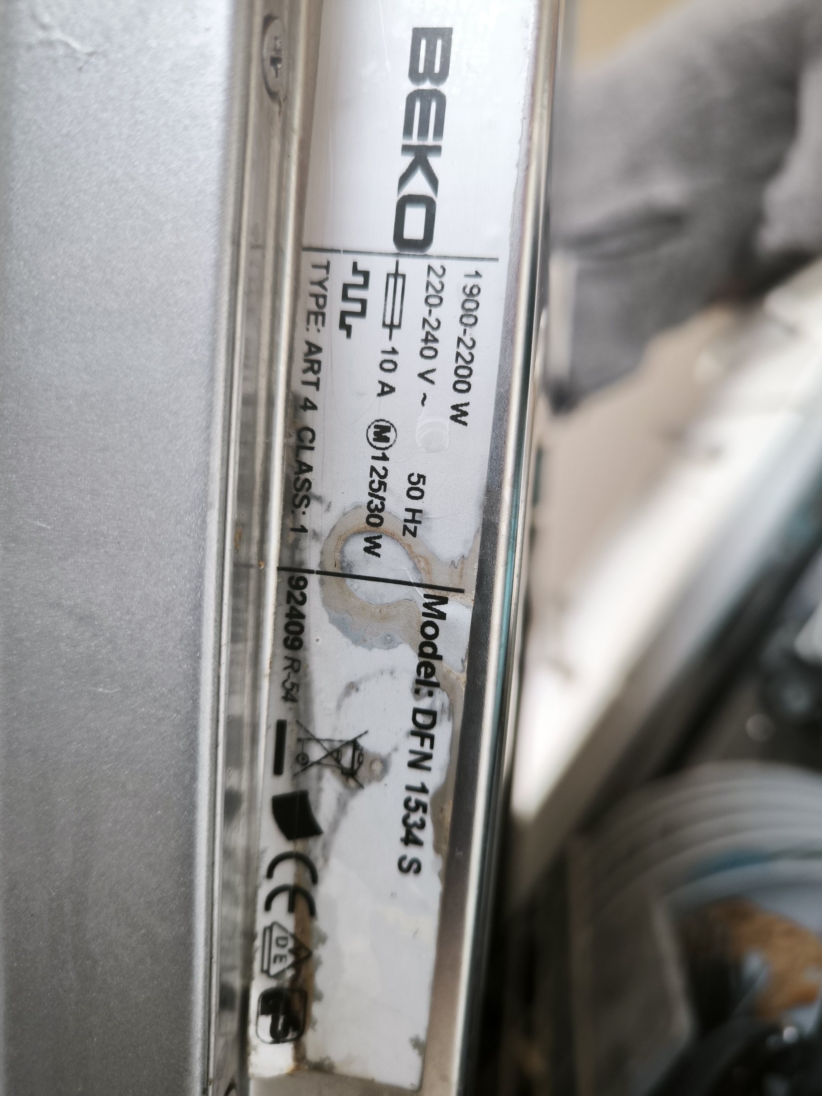

    J'ai un lave vaisselle assez ancien (Dfn 1540S) qui présente le problème suivant. Lorsqu'on appuie sur le bouton départ, le voyant s'allume bien mais lorsqu'on veut lancer le programme, le voyant rouge de 'fin' s'allume et clignote.
    J'ai vérifié l'arrivée d'eau, pas de souci. Je n'ai rien voulu démonter pour le moment ne sachant pas vers quel organe me tourner. J'attends vos précieux conseils.

    bonjour, y a t'il de l'eau dans l'appareil ?
    entendez vous la pompe de vidange tourner ou bourdonner au lancement du programme ?
    il se peut qu'une saleté (moceau de verre, pepin ou noyau) bloque la vidange de début de programme

    +1 avec titijoy que je salue.
    Est-il possible d'avoir une photo du modèle svp ?
    Il se situe dans l'encadrement de la porte.

    Non, aucun bruit au démarrage, pas d'eau dans le fond du LV, seule ce voyant 'Fin' qui clignote.
    Jessie026
    Re : Lave vaisselle BEKO DFN 1540S ne démarre pas
    Voici le modèle

    perso je commencerai par voir s'il n'y a pas un détecteur de fuite dans le socle qui serait enclenché
    tous n'activent pas la pompe de vidange mais coupent l'arrivée d'eau
