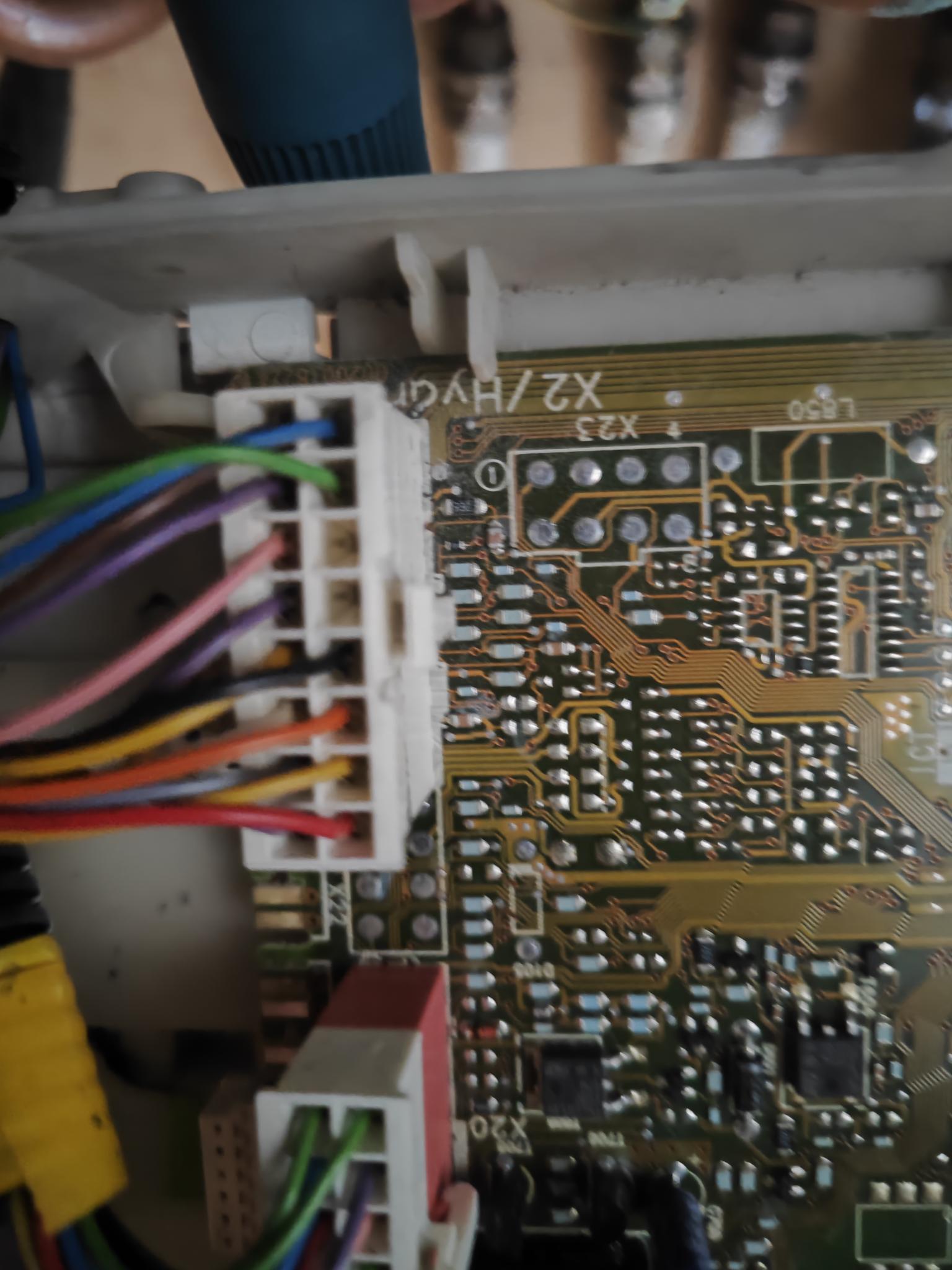

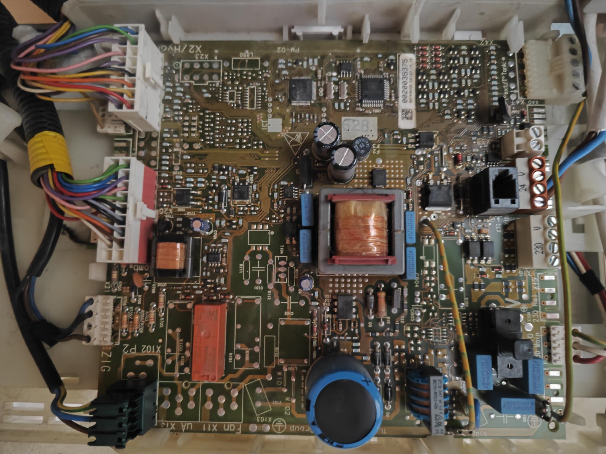

    leonim
    Re : Moteur vanne 3 voie thema condens f24/30
    J'ai un multimètre je m'y connais en électricité mais l’électronique beaucoup moins . Donc je vais voir comment tester la continuité du faisceau
    voici la photo de la platine , les 4 fils qui commande le moteur de la vanne 3 vois sont le brun mauve bleu et vert sur la fiche d'au dessus .
    Citation Envoyé par leonim Voir le message
    pour la continuité du faisceau vous en profitez pour mesurer aussi la résistance du bobinage.
    vous mesurez directement sur le connecteur femelle branché sur la carte.
    deux bibonages à mesurer ils doivent être identiques en ohms
