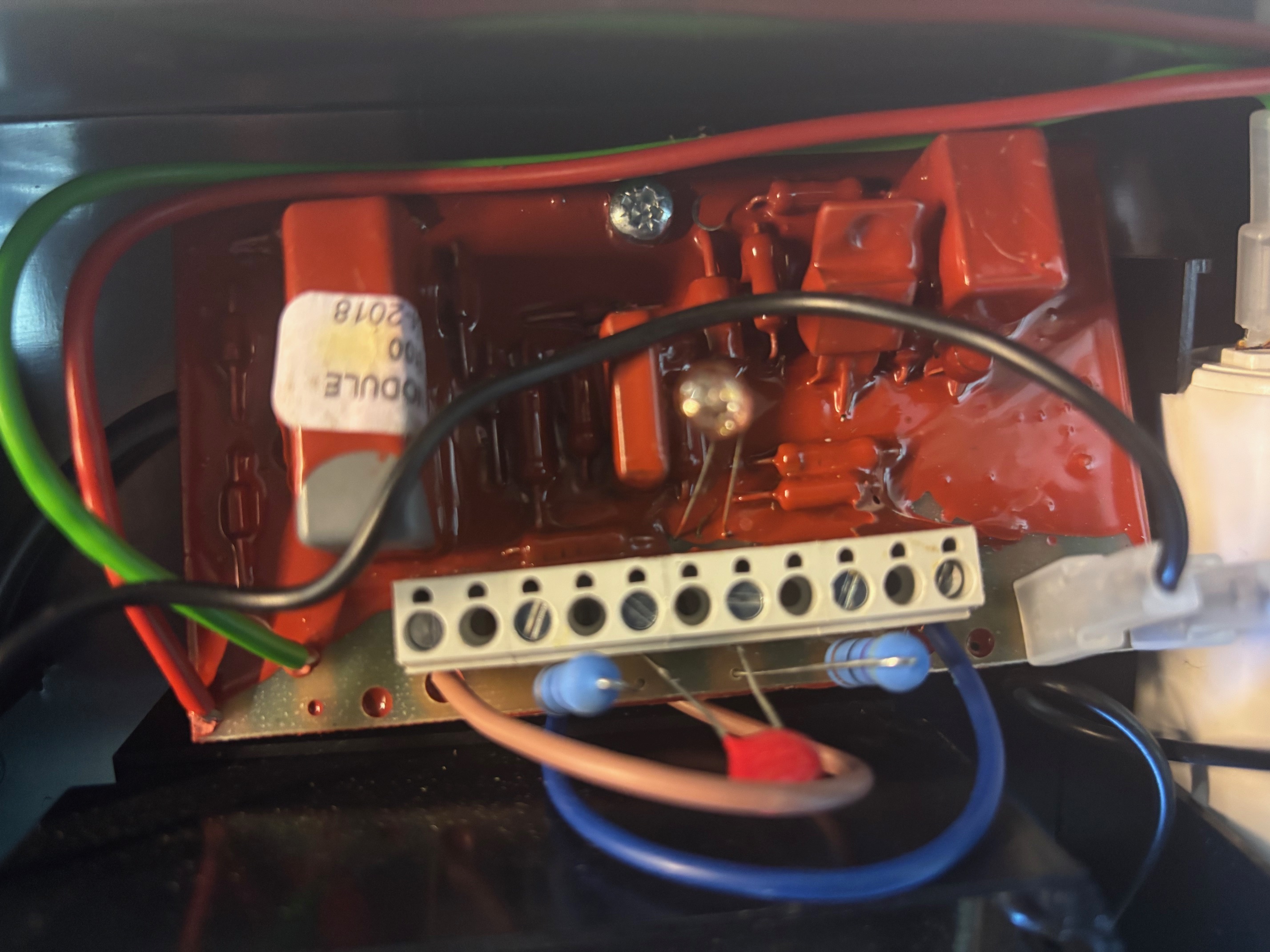

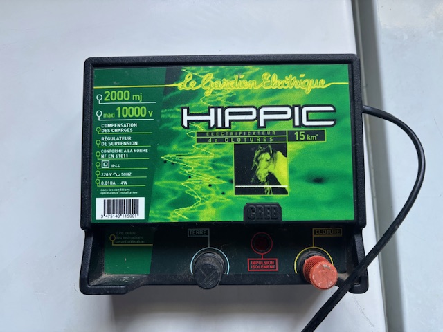

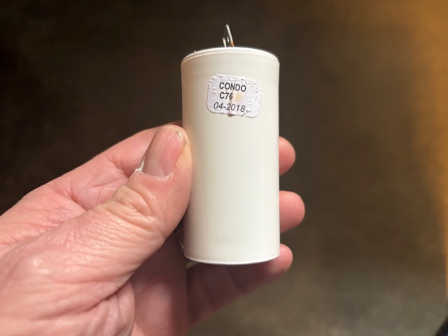

    J' ai une alimentation de clôture qui ne fonctionne plus.
    A l'intérieur pas mal de chose sont non démontable à part un gros condensateur ,je le mesure à 7.55MF.
    il y a peu d'inscription dessus (voir photos)
    une idée?
    Re : Condensateur - valeur?
    a mon avis il est bon car vu les mentions je le suppose être la valeur C76 que j'évalue a 7.6µF c'est supposé de ma part car bien trop proche
    ... je le suppose être la valeur C76 que j'évalue a 7.6µF ...
    Hum. Cela est possible mais je n'y crois pas trop.
    Puisqu'on a la photo, je suis d'avis de décoller cette étiquette pour voir ce qui semble être écrit en dessous.
    En plus, pour un condensateur, il faut connaître sa tension de service quand on envisage son remplacement.
    Là, on ne sait pas comment il est monté ni à quoi il sert au juste.
    Si c'est lui qui contient l'énergie de la décharge, il doit y avoir un transfo élévateur pour sortir.
    Attention! C'est dangereux pour le manipulateur et pour le matériel de test.

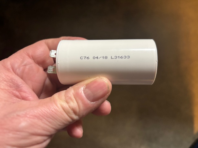

    aucune inscription sous l étiquette du condensateur

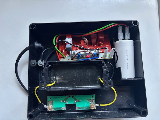

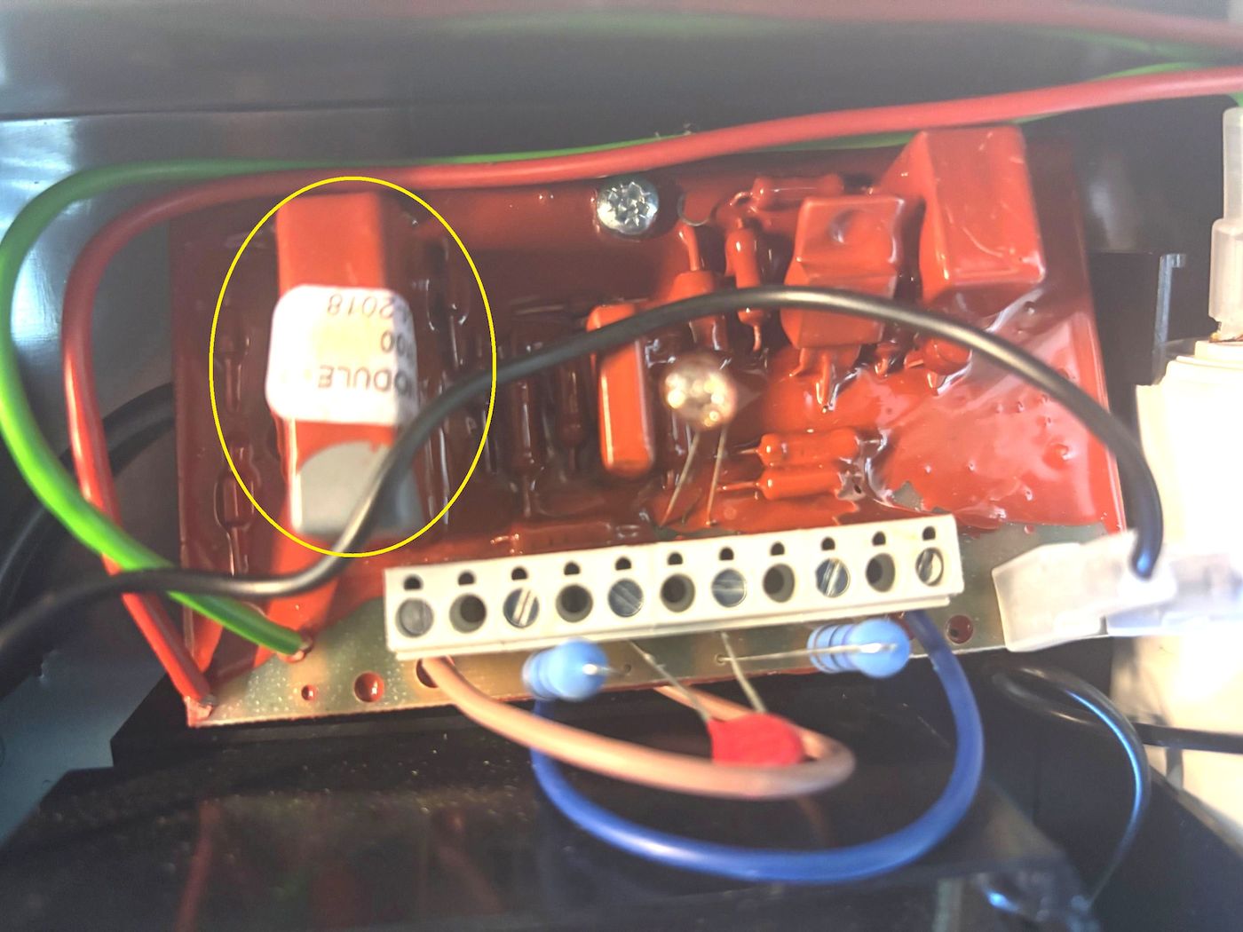

    voici une photo de l intérieur de l'appareil
    Citation Envoyé par ed14 Voir le message
    ... aucune inscription sous l étiquette du condensateur ...
    Peut-être est-ce fait exprès pour brouiller les pistes.
    Je pense que l'ensemble noir à sorties noires et jaunes est un transfo élévateur qui assure aussi l'isolement secteur. Les seuls tests qu'il est possible de faire, c'est la continuité du primaire (noir) et du secondaire (jaune).
    Pour la carte c'est plus difficile car tout est coulé. Cependant, il doit être possible de tester sa fonction en remplaçant le transfo (les fils noirs par un transfo secteur de petite puissance 230V vers 5 à 20V. Ce n'est pas critique.
    Il faut charger la sortie basse tension par deux LED en parallèle mais en opposition. L'instrument branché sur le secteur doit montrer une impulsion lumineuse sur une des LED.

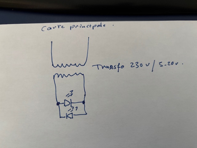

    entre les 2 fils noirs = 0.2 ohm
    entre les 2 fils jaunes = 16 ohm

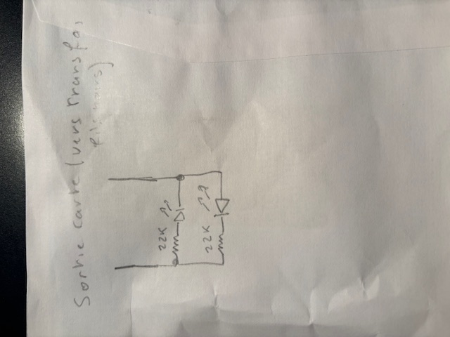

    je dois faire ce type de montage?
    Nom : IMG_8196.jpeg
Affichages : 372
Taille : 78,0 Ko
    ... je dois faire ce type de montage? ...
    Oui, c'est bien à quoi je pense.
    Je suppose que le condensateur se charge "lentement" puis périodiquement, se décharge dans le primaire, ce qui provoque la pointe THT mais dont un ne connait pas la polarité.
    Le transfo abaisse la tension au secondaire et allume la LED qui est passante, et ce, sans danger.
    Le transfo "officiel" ne semble pas coupé.

    il faudrait des photos nettes de la carte.

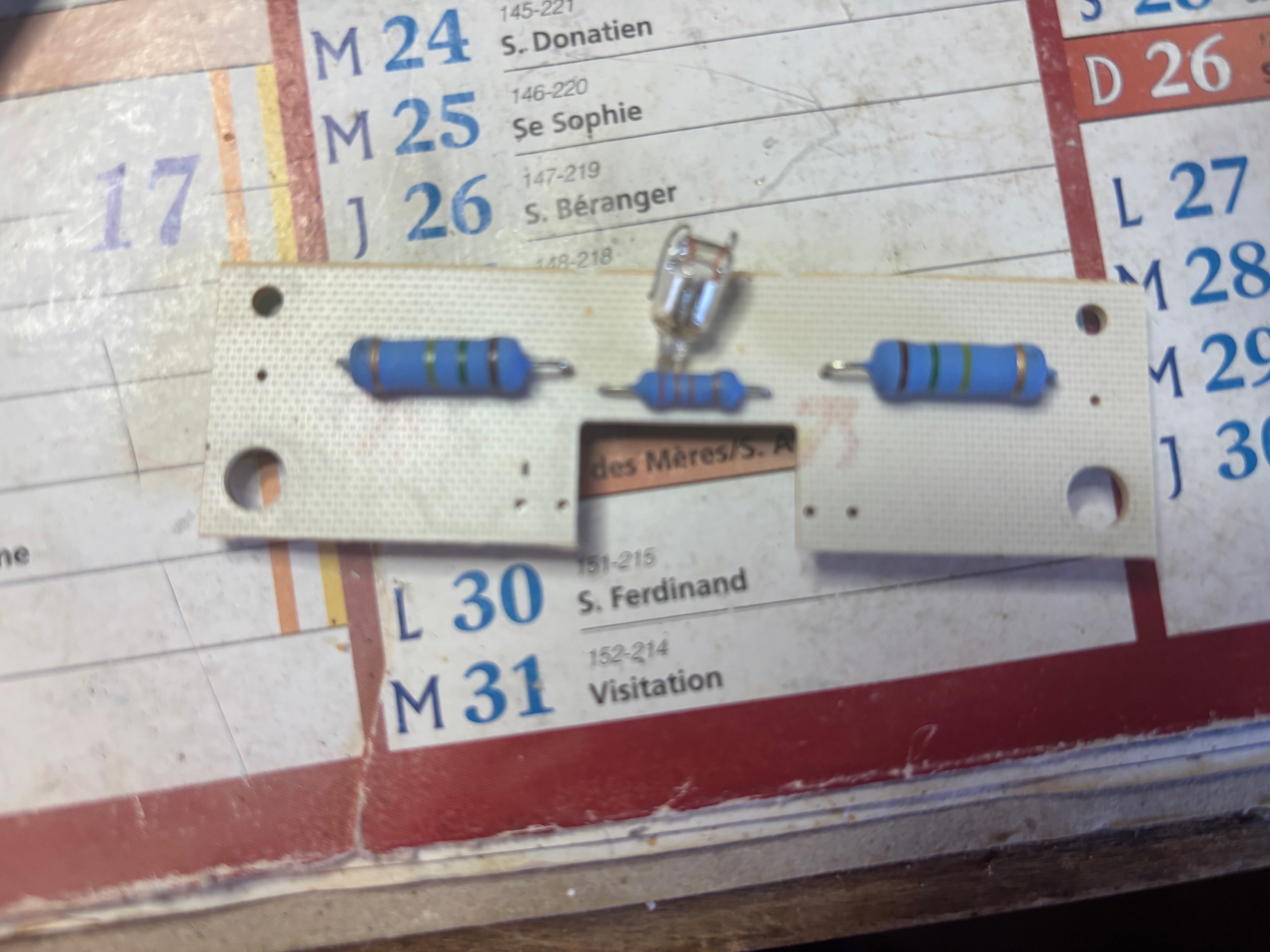

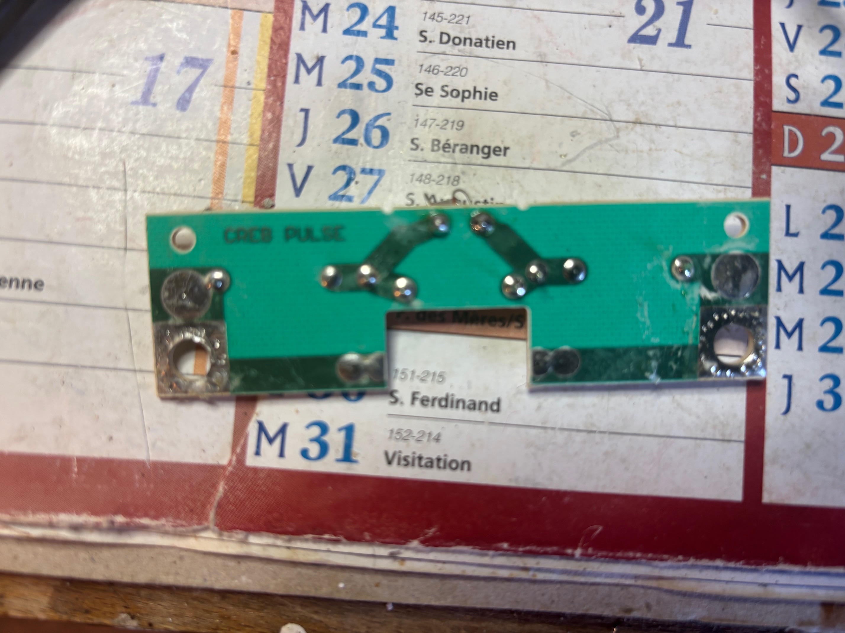

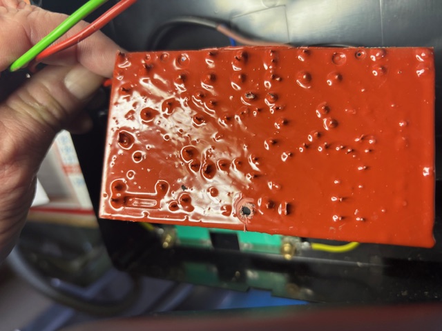

    voici d autres photos

    plutôt qu'un montage d'essai bizarre,
    pourquoi ne pas mettre en sortie de la carte (entrée du transfo THT) 2 leds tête bêche (comme les images précédentes), avec 2 résistances 22k en série (pour la tension max admissible des résistances)?
    le pic généré par la carte n'est certainement pas plus que 325V
    avec 2 leds haute luminosité, le pic d'env. 8mA devrait être visible.
    ceci pour valider la carte de commande.

    je vais donc essayer le montage de pascal01 (18), voir en photo si le schéma est correct , résistance de 1/4w ca va?
    Nom : schema.jpeg
Affichages : 329
Taille : 91,1 Ko
    sinon mon ami me dit que l'ampoule "impulsion isolement " s allumait avant mais faiblement maintenant.

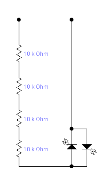

    si le témoin s'allume encore faiblement, c'est que la partie logique du générateur fonctionne.
    donc plutôt le condensateur...
    pour le test, avec des résistances 1/4W, plutôt comme ça:
    Nom : Capture d'écran 2026-03-18 202715.png
Affichages : 313
Taille : 16,6 Ko
    Pascal
    pour le test, avec des résistances 1/4W, plutôt comme ça ...
    C’est aussi mon analyse sans pouvoir prédire pourquoi le punch semble ne plus être au rendez-vous. Bien sûr, si le condensateur perd de sa valeur, l’énergie baisse proportionnellement. Mais si la tension chute, ça varie au carré.
    Pour le testeur si on se fixe 22kΩ il faudrait quatre résistances de 4,7kΩ.
    Peut-être est-il possible d’avoir une idée de la tension atteinte, en enlevant les fils noirs et sans le testeur, en mesurant la tension (continue) aux bornes du condensateur. Malheureusement, on n’a aucune référence. On pense à 320V si le 230V est redressé mais on n’a pas de certitude. On pense aussi que sans la charge (transfo THT ou le testeur à diode), la décharge du condensateur n’a pas lieu.
    Il sera intéressant de vérifier qu’avec le testeur branché, cette tension chute un peu, et chutera encore plus avec le transfo THT, puisque là, la décharge sera totale, suivie d’une recharge partielle ou totale. Le multimètre, lui, n’affichera qu’une moyenne des deux.

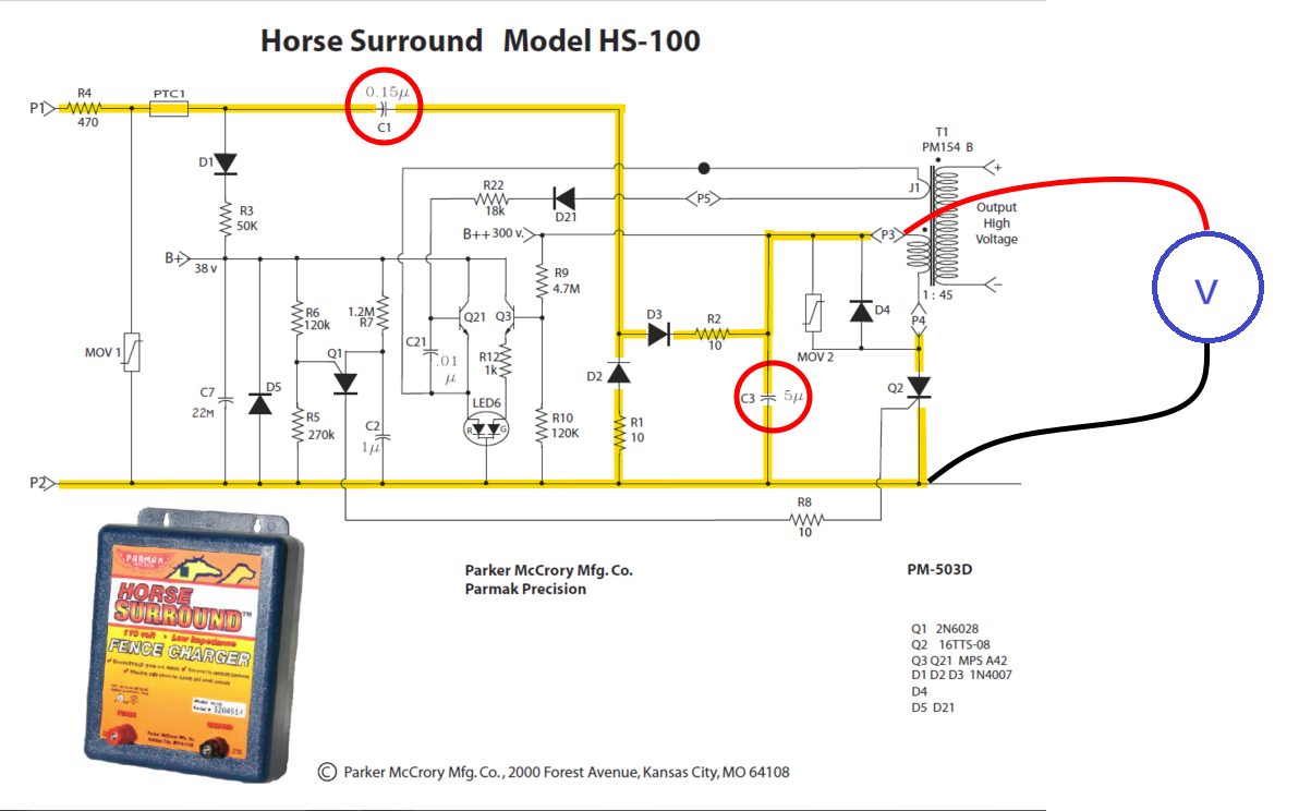

    comme on ne remarque pas de condensateur chimique 350V sur notre carte,
    je viens de trouver un schéma similaire, autre marque.
    on remarque que la HT d'amorçage est faite par alimentation capacitive: C1 0,15µF
    on retrouve un condensateur de décharge: C3 5µF
    les diodes D2,D3 font le redressement jusqu'à 300V.
    comme le maillon faible de ce genre d'alimentation est le condensateur (X2) d'entrée, il se peut que ce soit lui le coupable.
    condensateur gris avec étiquette sur la photo.
    pour vérifier la tension fournie par ce condensateur, il faudrait mesurer entre un côté secteur et un des points d'entrée du transfo THT. cette tension doit monter à 300V entre 2 déclenchements.
    voltmètre calibre 500V DC min.
    Nom : HS_100_Parmak_Électrificateur_de_Clôture.png
Affichages : 316
Taille : 243,9 Ko
    Pascal

    bonsoir pascal
    il y a bien le gros condensateur blanc en photo sur le post 1 dont rien n'est inscrit dessus.
    le gros condensateur blanc correspondrait au condensateur de décharge, C3 5µF sur le schéma
    on retrouve le module avec plusieurs marques:
    https://www.cloturesetloisirs.com/mo..._511-1460.html
    https://www.cloturesetloisirs.com/mo..._509-1458.html
    https://www.cloturesetloisirs.com/mo..._510-1562.html
    une question: le côté pistes du circuit est propre ?
    pas de bestioles ou traces douteuses?
    Dernière modification par Pascal071 ; 18/03/2026 à 22h21.
    Pascal
    je parlais de ce condensateur:
    Nom : IMG_8196.jpeg
Affichages : 334
Taille : 205,4 Ko
    bonsoir mesurer la tension VDC aux bornes de ce gros condensateur blanc comme l'indique pascal si la tension est trop faible alors trop faible énergie pour l'envoyer dans le transfo
    ed14
    voici une vidéo en fonctionnement (sans clôture) où on attend le clic clac
    ed14
    voici un photo du circuit imprimé , nickel
    j ai mesuré la tension aux bornes du gros condo blanc cela oscille entre 250 et 550v
