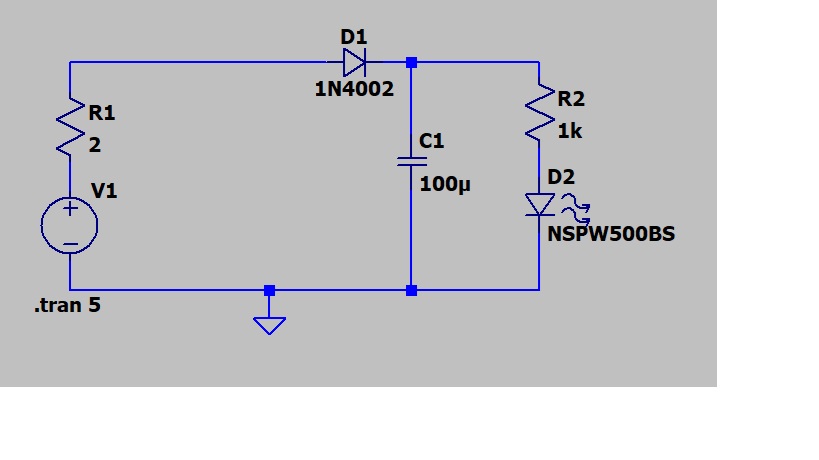

    montage à faire avec le transfo il faut une diode 1A mini 100V mini il y aura un pic de courant elevé.
    Dernière modification par gienas ; 28/03/2026 à 06h41. Motif: Suppression du doublon d'image inutile
    deja je vais faire ce test
    quelle valeur de R1?
    à quoi correspond V1?
  16. #166
    Re : Condensateur - valeur?
    Citation Envoyé par ed14 Voir le message
    C1 modèle 50V mini probablement 63V recommandé mini 100µ ca donnera environ 2/10s
    R1 V1 c'est le secondaire du transformateur de récup 230/12 donc la partie 12V.
    R2 mini 1k jusqu' à 2.2k

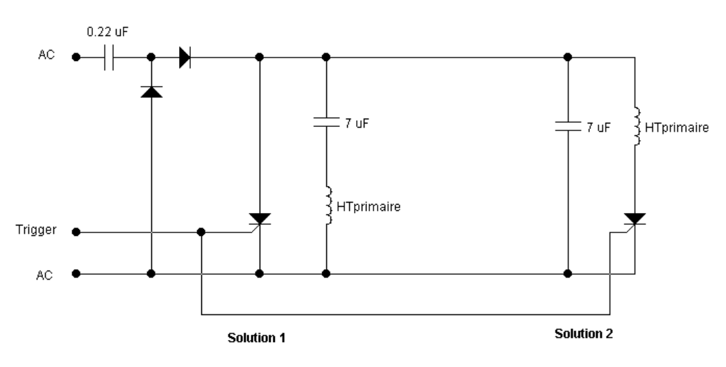

    2 manières d'envoyer le pic dans le primaire:
    j'ai représenté avec 325V de tension continue accumulée, donc sans doubleur.
    dans les 2 cas, le condensateur 7µF a un point relié à la bobine.
    ces 2 façons sont utilisées dans les stroboscopes à tubes.

  19. #169
    ok merci
    donc je vais y répondre je pense que c'est quasiment à 99.98% la solution 2, car on décharge une seule fois la capa ensuite à la recharge rien ne se passe.
    il existe une norme ou une loi ou un décret qui indique que l'on ne doit pas dépasser une certaine énergie délivrée en moins de 10ms et une période supérieure à 1s.
    https://agriculture.gouv.fr/sites/de...ifWEBopt-2.pdf
    la solution 1 ferait un choc électrique à la décharge et hop encore un choc à la recharge donc ca ne respecte pas la norme.
  20. #170
    la solution ne fera pas de choc à l'ouverture puisque la tension 325V est nulle,
    et le condensateur de recharge a une valeur plus faible, donc recharge lente, la bobine ne voit rien.
    Pascal
  21. #171
    ed14
    j ai donc mis un condo de 100µf/63v et R2 de 1K ==> la led reste eteinte

  22. #172
    bonjour oui vous avez raison pour du secteur oui c'est OK
    si je branche le transfo d'essai sur le 230v la led s'allume bien
    vous indiquez mettre un condo sans indiquer si c'est avec une diode aussi (je me permet de douter un peu) ?
    il faut terminer le diag en faisant une mesure du montage, néanmoins il y a bien une anomalie et le diag n'est donc pas terminé...
    le test de mettre sur le secteur 230Vac permet juste de savoir si le transfo de recup 230/12 est OK.
    photo svp du câblage du montage sur la carte de l'électrificateur avec les câbles bien visibles du montage en question pour avoir une vue d'ensemble et vous guider sur la mesure.
    vous avez placé quoi comme diode de redressement ? 1n400x avec x>2 il faut, ou une diode plus grosse on peut.
    attention pas de 1n4148 car il doit y avoir pas loin de 20A en pointe

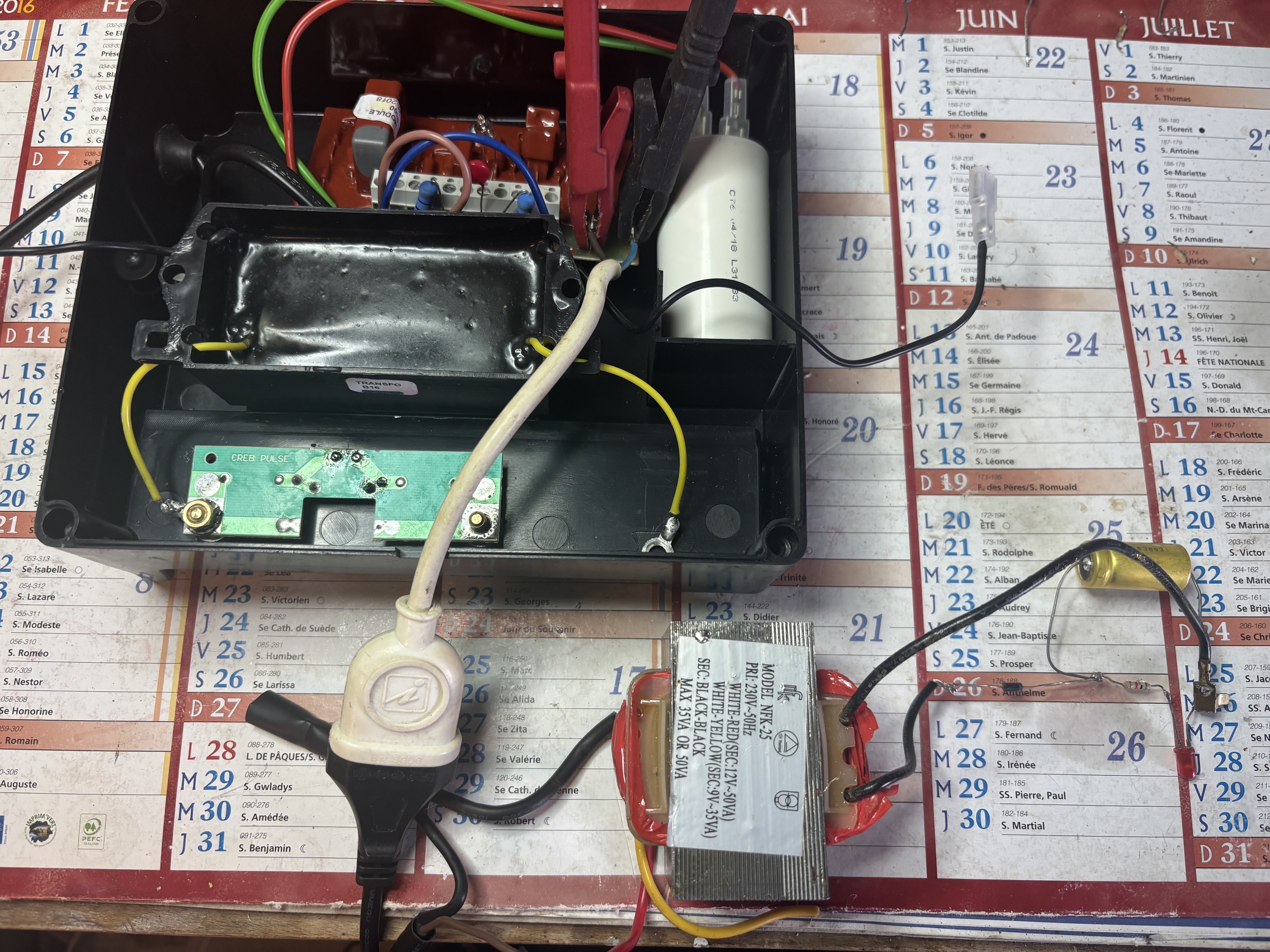

  23. #173
    ed14
    voici un montage, la diode est une 1N4002
    Nom : test avec transfo 12v.jpeg
Affichages : 36
Taille : 1,83 Mo
  24. #174
    ok donc ca serait maintenant une panne du montage de pilotage du thyristor ?
    il faut mesurer pour retrouver les variations de la tension DC du condensateur 7µF montage sous tension secteur ca varie ou c'est une tension stable 640 ou 670 Vdc ?
    mesurer aussi aux bornes du chimique 100µF 63V la tension DC combien ?
    mesurer la tension AC en V ou mv baisser le calibre si tension très faible.
    mesurer au préalable que l'on a bien une résistance correcte du primaire de ce transfo pour vérifier que ce cordon secteur blanc est OK (aux bornes du fil bleu et brun qui sont tenus aux fiches avec les pinces crocos, (débranchez une pince croco)
    Dernière modification par racard ; 28/03/2026 à 13h56.
  25. #175
    ed14
    en réponse:
    - pas de variation de la tension en DC sur le gros condo u=640v DC
    - aux bornes du condo d'essai 100µF U varie de 1.3 à 1.6V DC (pompage) 0 à 0.1v en AC
    la résistance du transfo aux bornes des fils marron et bleu est de 42 ohm (une prise croco enlevée)
