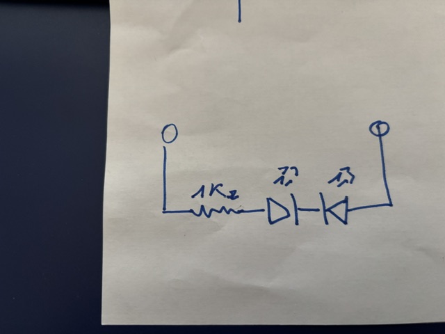

  11. #131
    ed14
    Re : Condensateur - valeur?
    c'est quoi le but de la manip' ?
    récupérer des impulsions sur l'enroulement 12V ?
    pour tester le condensateur?
    le multimètre, digital ou à aiguille, n'aura pas le temps de réagir...
    brancher 2 Leds tête bêche avec 1k en série sur la sortie 12V
    comme ceci?
    Nom : test 12v.jpeg
Affichages : 74
Taille : 75,7 Ko
  12. #132
    Non!
    Citation Envoyé par ed14 Voir le message
    comme ceci?
    J’ai promis de ne pas intervenir, mais là, c’est trop!
    Voir le #21.
    Au revoir.
    Dernière modification par gienas ; 26/03/2026 à 17h43.

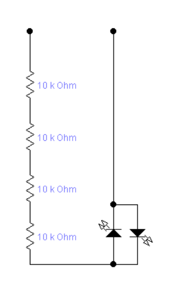

  13. #133
    on a dit tête bêche !
    avec 1k au lieu de 4x 10k
    Nom : 517848d1773862126-condensateur-capture-decran-2026-03-18-202715.png
Affichages : 89
Taille : 16,6 Ko
    Pascal
  14. #134
    ed14
    Pièce jointe 518021
    aucun eclairage
    donc cela ne vient pas du transfo alors???

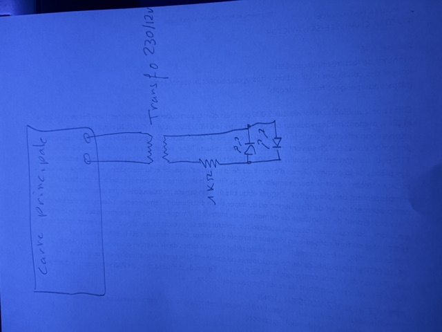

  16. #136
    ed14
    tu peux nous faire un croquis du montage d'essai ?
    voici
    Nom : test transfo 12v.jpeg
Affichages : 65
Taille : 79,7 Ko
  17. #137
    moi je préférai une photo du câblage
  18. #138
    moi aussi...
    Pascal
  19. #139
    moi aussi...
    ou alors les leds sont mortes...

    ce montage avec diode et résistance il faut y rajouter une diode de redressement et un condensateur de filtrage.
    donc actuellement on a pas la certitude absolue que l'étage en amont est fonctionnel donc le diagnostic n'est pas terminé loin de là.
    remplacer des composants un peu au hasard je n'ai jamais aimé cela quand je remplace je suis sur à 99% je préfère perdre du temps dans le diagnostic en vérifiant que de perdre de l'argent dans des achats inutiles.
    ici il faut mettre en évidence que le transfo est mort(fortement probable) ou l'étage en amont(très peu probable).
    j'ai tout indiqué dans mon message 145 une solution simple à la main ou un montage à réaliser.
    essayer un autre condensateur ne sert à rien :
    car vous avez contrôlé votre multimètre il est OK, donc le condensateur est à 7µF il est OK aussi.
    un condensateur plus faible même 2µF permettrait de faire une étincelle aussi sans pbs !
    vous entendez des claquages donc l'idéal c'est de mettre en évidence un pic de tension avec un second transfo en bon état pour confirmer que l'étage en amont est OK.
    mesurez svp la résistance du bobinage du transfo de récup 230/12.
    résistance du primaire et du secondaire svp, pour confirmer la valeur du condensateur de filtrage
    si par exemple vous débranchez de la carte le transfo HT actuellement en panne (hypothèse).
    vous allez pouvoir mesurez une tension DC d'environ 640V aux bornes du condensateur de 7µF, vous confirmez ?
    en réponse à votre demande:
    enroulement primaire du transfo d'essai 36 ohm - secondaire 2 ohm
    mesure tension sans transfo de branché : en sortie de la carte 500v aux bornes du gros condensateur 670v
