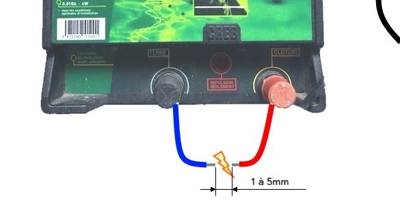

    réflexion concernant l'appareil:
    je ne pense pas que le néon, coupé ou en c.c. ait un effet quelconque sur la tension de sortie,
    puisqu'il passe en c.c. dès 60 à 80V, alors allumé.
    il sert juste de témoin, allumé lorsque le pic de sortie est > 1000V env.
    il faut faire un test avec la carte de sortie en place, les 2 fils rigides sans attache, justes tenus par les bornes HT
    essai avec 1 à 5 mm d'écartement.
    régler l'écartement appareil hors tension !
    suite à ce test, on aura une idée du fonctionnement de la partie HT.

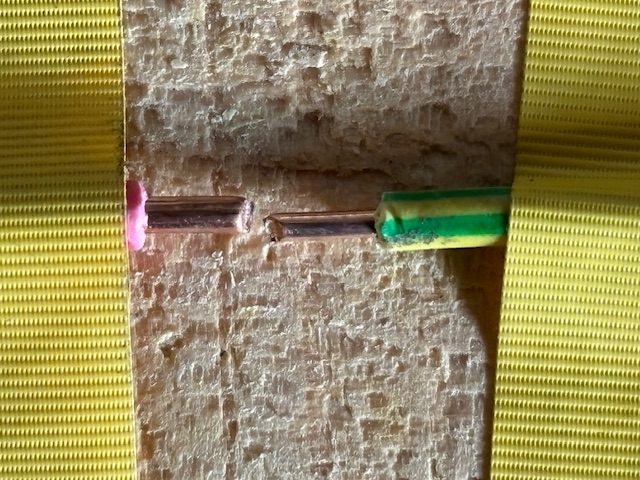

    test réalisé ce matin avec la carte de sortie en place suite à changement du la lampe, aucun allumage de la lampe , aucune étincelle avec 1 mm d'écartement

  12. #102
    Re : Condensateur - valeur?
    pour le test vous avez bien enlevez la carte avec les 3 résistances ?
    ca claque dans le transfo donc il est mort.
  13. #103

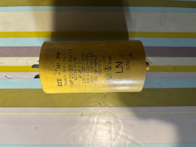

    Nom : condo.jpeg

  29. #119
    Re
    attention perso je ne ferai pas cela sa valeur de 20µF est bien trop élevée
    alors que je suis convaincu a 99% que le votre est a la bonne valeur soit 7.55µF
    de par sa taille et ses mentions
