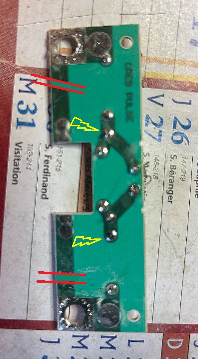

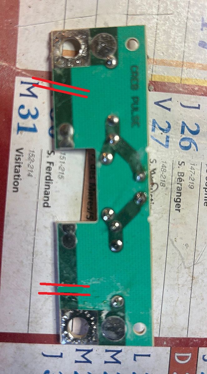

    sur la carte de sortie, je trouve les pistes bien près du néon,
    en imaginant 5kV qui passe !
    j'aurais coupé un peu les pistes:
    Nom : carte de sortie (2).jpeg
Affichages : 80
Taille : 264,1 Ko
    Pascal
  24. #84
    ed14
    Re : Condensateur - valeur?
    Pièce jointe 517923
    couper les pistes , pourquoi?
  25. #85
    aucun rapport avec le dépannage mais je trouve les pistes bien proches pour les tensions en jeu.
    entre chaque point de sortie et le néon, il peut y avoir 5000V.
    si milieu humide, je trouve ça court.
    Nom : carte de sortie3.jpg
Affichages : 69
Taille : 268,5 Ko
    Pascal
  26. #86
    ed14
    Pièce jointe 517926
    cela doit quand même être étudié pour...
    sinon pour faire l'essai avec 2 fils de 1.5mm2 vous m'avez pas dit la distance que je dois entre les 2 fils.
